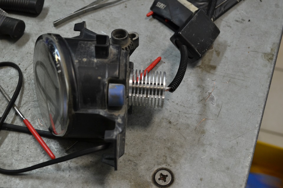

Все привет.На этот раз, как я и планировал раньше, решил поменять лампы в ПТФ на диодные с 4-мя режимами, ПТФ, габарит, ДХО, стробоскоп.Строб не подключал, не к чему мне это)
Как и прежде были куплены у sergeyssk
Ну и прилагаю видео, как и раньше, видео не передает всего эффекта данных ламп)

и как светят, годятся для освещения или все таки больше как дхо и для красоты? переключение как реализовал?
Светят честно говоря как ксенон, довольно ярко, но слепит.скорее это больше для красоты)но это красота стоит этого)да подключили я хз как, я авто оставил и уехал)
перефразирую ) ты режимы свечения как переключаешь, на видео сначала ярко, потом тусклее светит.
Там все переключается автоматом:
1. ДХО, горит по умолчанию со стартом двигателя (ну или как подключить, по любому плюсу);
2. Габарит — сигнал заводится со штатного габарита, ночью когда включаются фары, чтобы не слепить, лампы ДХО и сверху и снизу притухают и работают как габариты;
3. ПТФ — сигнал идет со штатной линии ПТФ.
Никаких дополнительных переключателей в итоге нет, свет в режиме АВТО и управляется сам, принудительно включается только режим ПТФ.

Спасибо за развернутый ответ. Интересовал именно момент, когда на включенных фарах уменьшается и увеличивается яркость птф. Как я понял, если на заведенной машине включены фары и птф рычажком в машине, то горят неярко, а если поставить птф рычажок в состояние выкл, то начинают светить ярко, потому что включается режим дневных огней?
В ваших терминах повторю то, что написано в п 1,2,3 выше :)
Если включены ПТФ, то светиит пипец как ярко.
Если выключено все, то светит ярко
Если включены как минимум габариты, но выключены птф, то светит неярко
