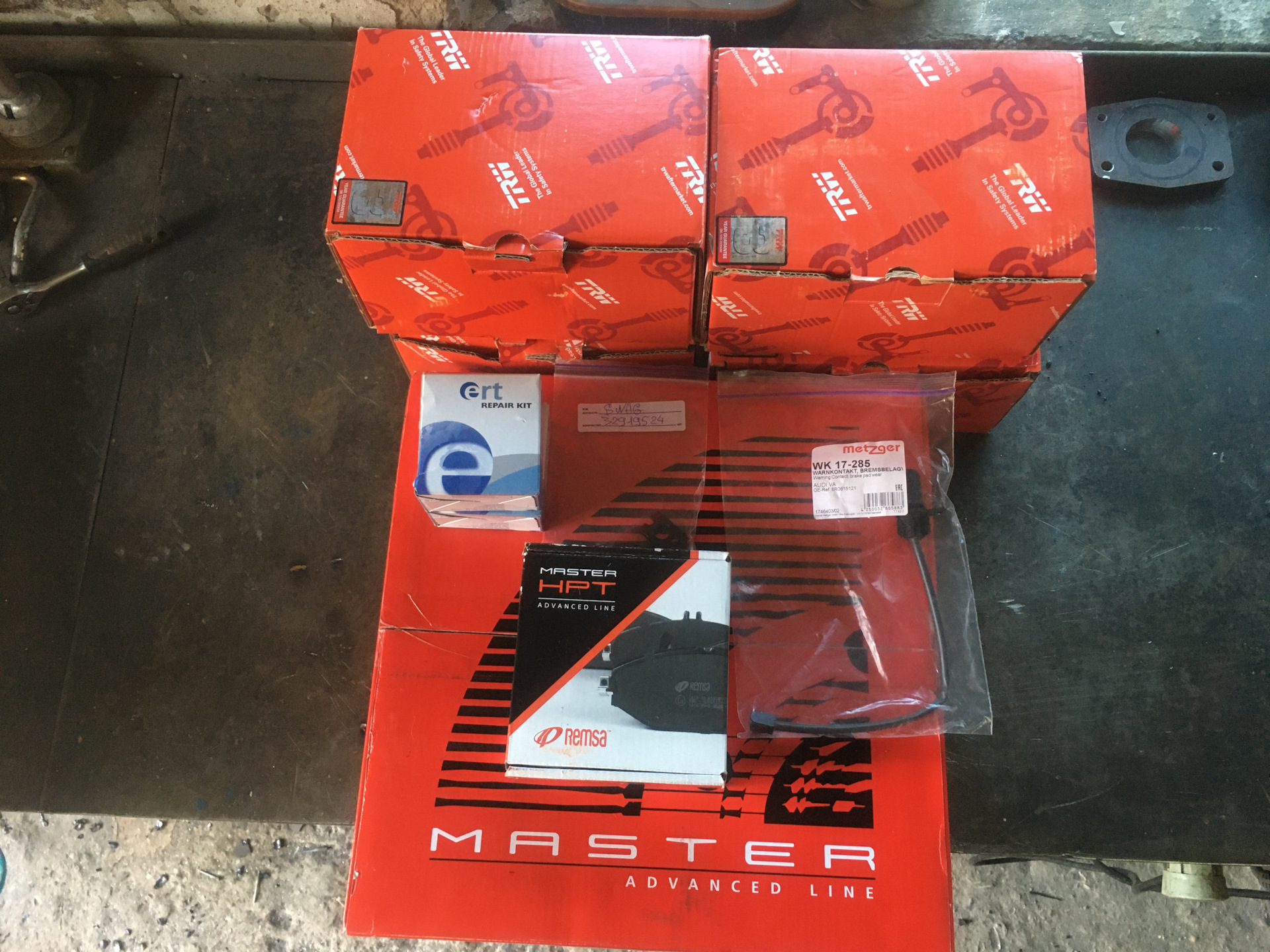

заказал у него такие позиции:
1) Скоба — TRW BDA 604 (A6) 910 грн.
2) Скоба — TRW BDA 605 910 грн.
3) Диск — 8K0 615 601 C аналоги…REMSA 1170*2=2340 грн.
4) Колодки — 4F0 698 451 F аналоги…REMSA 600 грн.
5) Суппорт — TRW BHS 330 1800 грн.
6) Суппорт — TRW BHS 331 1800 грн.
7) Пружинная защёлка — Vag 4D0611715B (1шт) SWAG-15 грн.
8) Датчик износа тормозных колодок: METZGER (на вторую сторону на передок) 130 грн.
9) Фиксаторы колодок Bosch 250грн.
7 и 8 позиция — это на передок, мне тогда этого не хватило, всё поставил на места как должно быть, без колхоза
не было у него шлангов и банджо болтов, пришлось шланги заказать на АВТО ПРО, а болты от КИА меня жаба задавила брать! ну по 110 грн за болтик? как то не серйозно… в итоге просто заехал в магазин ГАЗ и купил пару нужных болтов от Волги 3110, с переднего суппорта, там они точ такие же как на КИА и взял 6 медных шайб (на случай — одну поломал и одну потерял))), всегда мелочь беру в запас) и отдал я за пару болтов и шайбы ещё и лишние всего 75грн=) и по месту, ничего заказывать не надо далеко… болты крепления скобы к кулаку ВАГовские тоже по 10 баксов на Экзисте, жииииирно… заказал в магазине метизов просто болты нужной длины с классом прочности 10.9, взял болты пару 60мм и пару 70мм, отдал за даже 6 болтов (про запас пару взял) 116грн… ну и баллончик краски 90грн. для дисков, суппорта покрасил термостойкой что и передние красил, осталась ещё как раз на задок

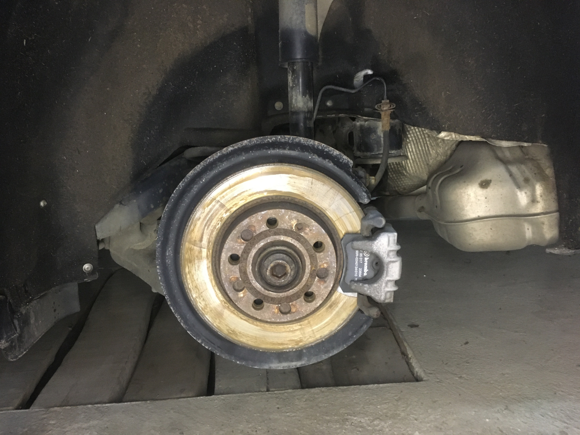

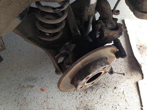

по традиции перед тем как что то крутить — моем машину и загоняем в гараж для разборки)
запоминаем как было

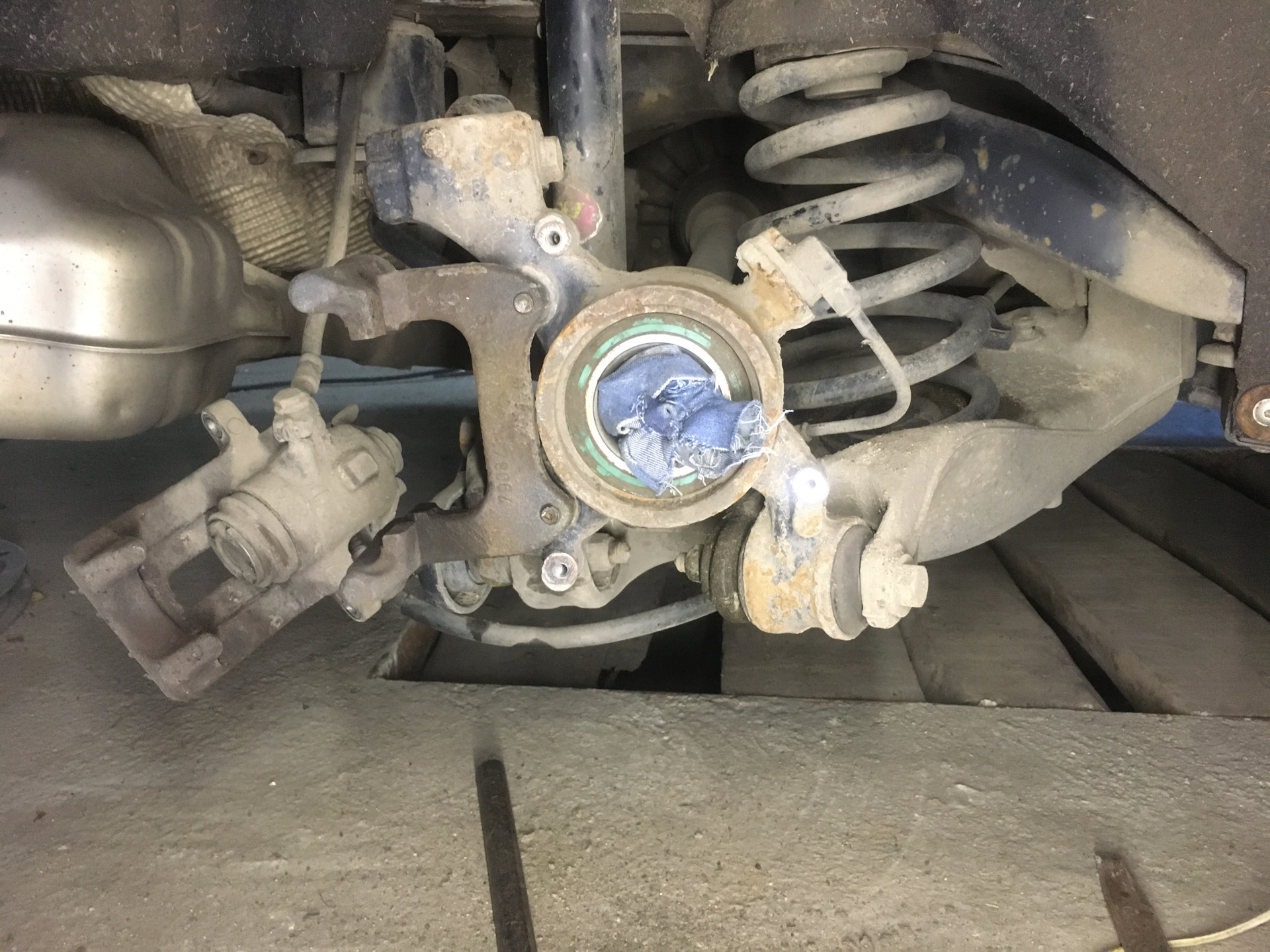

для того что б рассверлить отверстия в кулаке многие режут ступицу что б сверло влезло, metal666 у себя так не колхозил, он ступицы снимал и нормально сверлил, мне это понравилось тоже, но я так и не нашёл точную информацию как снять ступицу, так как никогда этого не делал, пришлось немного позадавать вопросы ему=) выражаю благодарность за помощь, отвечал довольно быстро и подсказывал что нужно сделать, спасибо!;)
короче ступица держится всего лишь на одном болту центральном, который откручивается шестигранником 17мм! усилие там приличное, по этому поехал я к знакомому на грузовую разборку, взял трещетку и шестигранник, трещетка такая не детская совсем)) болты ей сдались сразу, всё открутилось без проблем даже без "удлинителей", открутил левую сторону которую начал
ну и что б отдать инструмент пришлось перейти на правую сторону и продолжать уже работать там… слева наживил колесо на пару болтов и так оставил что б опустить машину можно было…
разобрал правую сторону, всё шло гладко до момента откручивания скобы, скоба прикручена болтами под шестигранник и подлесть открутить их очень не удобно, к тому же даже трубой я открутить не смог их, просто сломал бы шестигранник…=( кстати первый раз за всё время владения данным авто мне пришёл батя помогать добровольно, даже не знаю чего это надумал помочь, но вдвоём было веселее конечно!=) грел я болты, студил, стучал, что только не делал — не идёт… в итоге взял сверло 6.5мм и засверлил болт по центру на толщину скобы — только после этого верхний болт открутился… а нижний что б отпустить нужно просто скобу отвернуть назад и он откручивается легко… снял скобу и теперь берём сверло 12мм, не нужно больше, сверло немного разбивает же отверстие и получается что болт м12 заходит хорошо, не болтается, но заходит без усилия! ну и сверлим, сверлится чугун легко и непринуждённо, по этому трудностей тут не возникнет, в отличии от болтов скобы)) купленные болты м12х1.5 я подрезал в размер стандартных по длине, нижний заходит с трудом, без откручивания амортизатора тесно, но всё влазит…

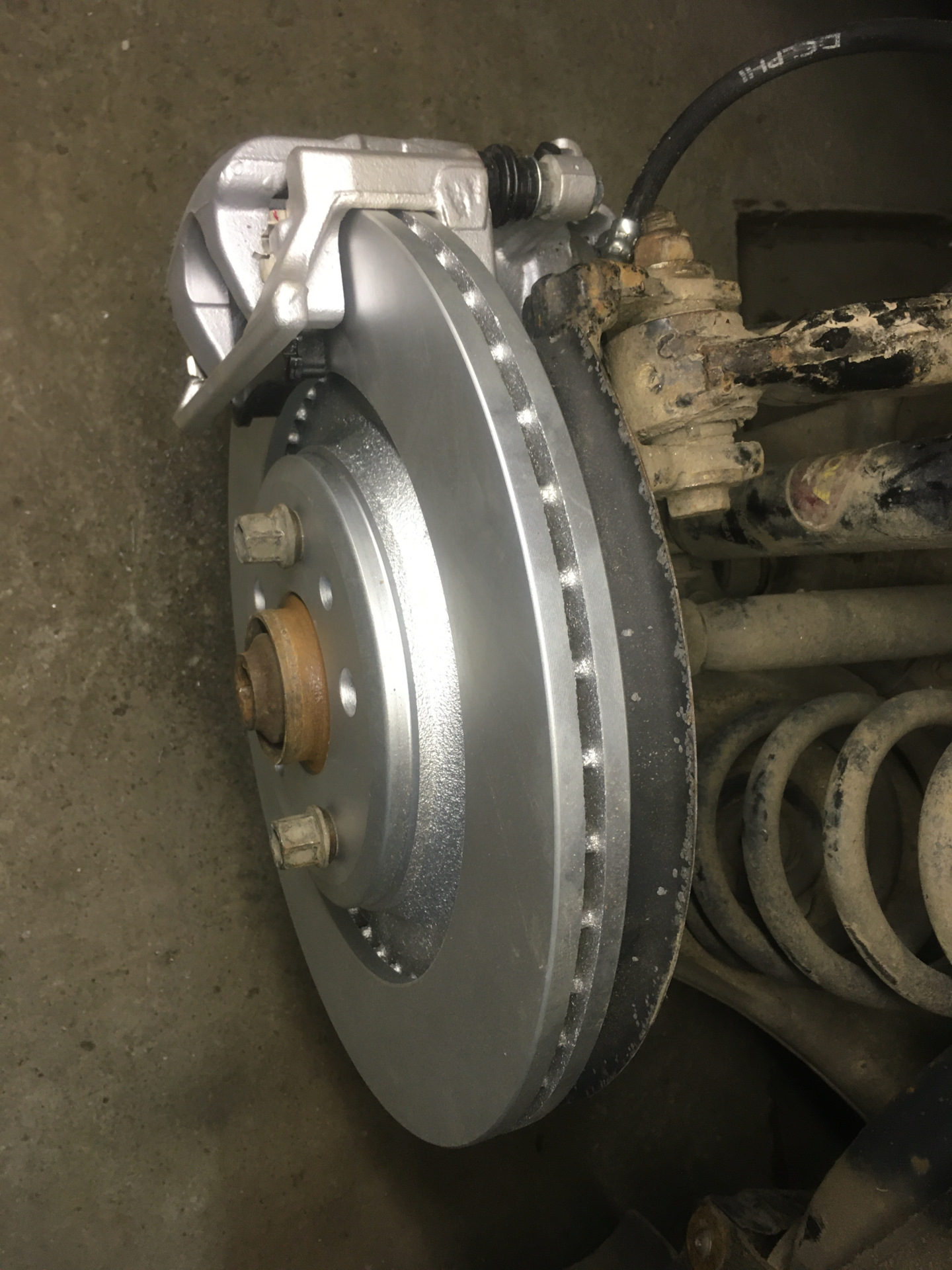

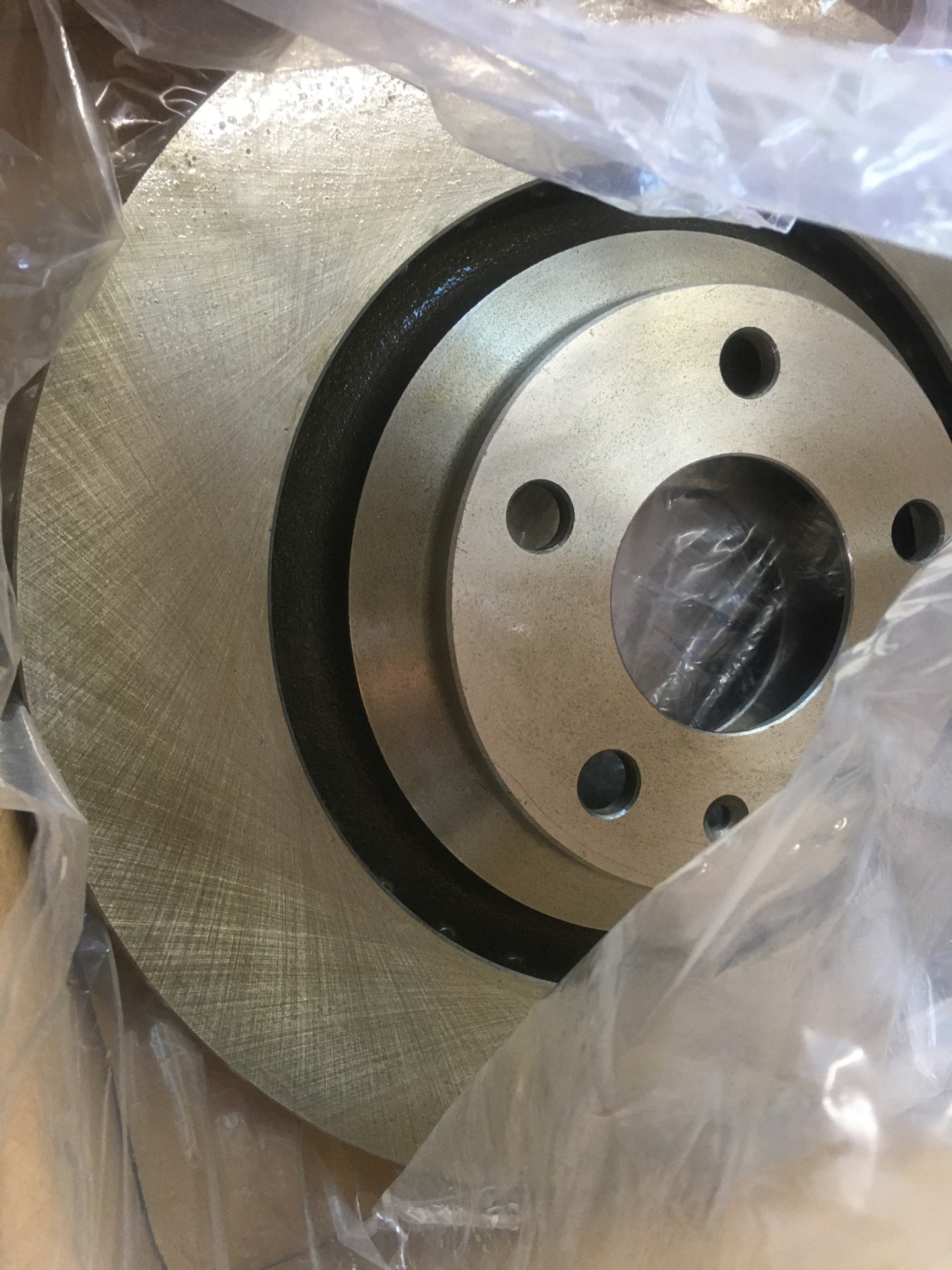

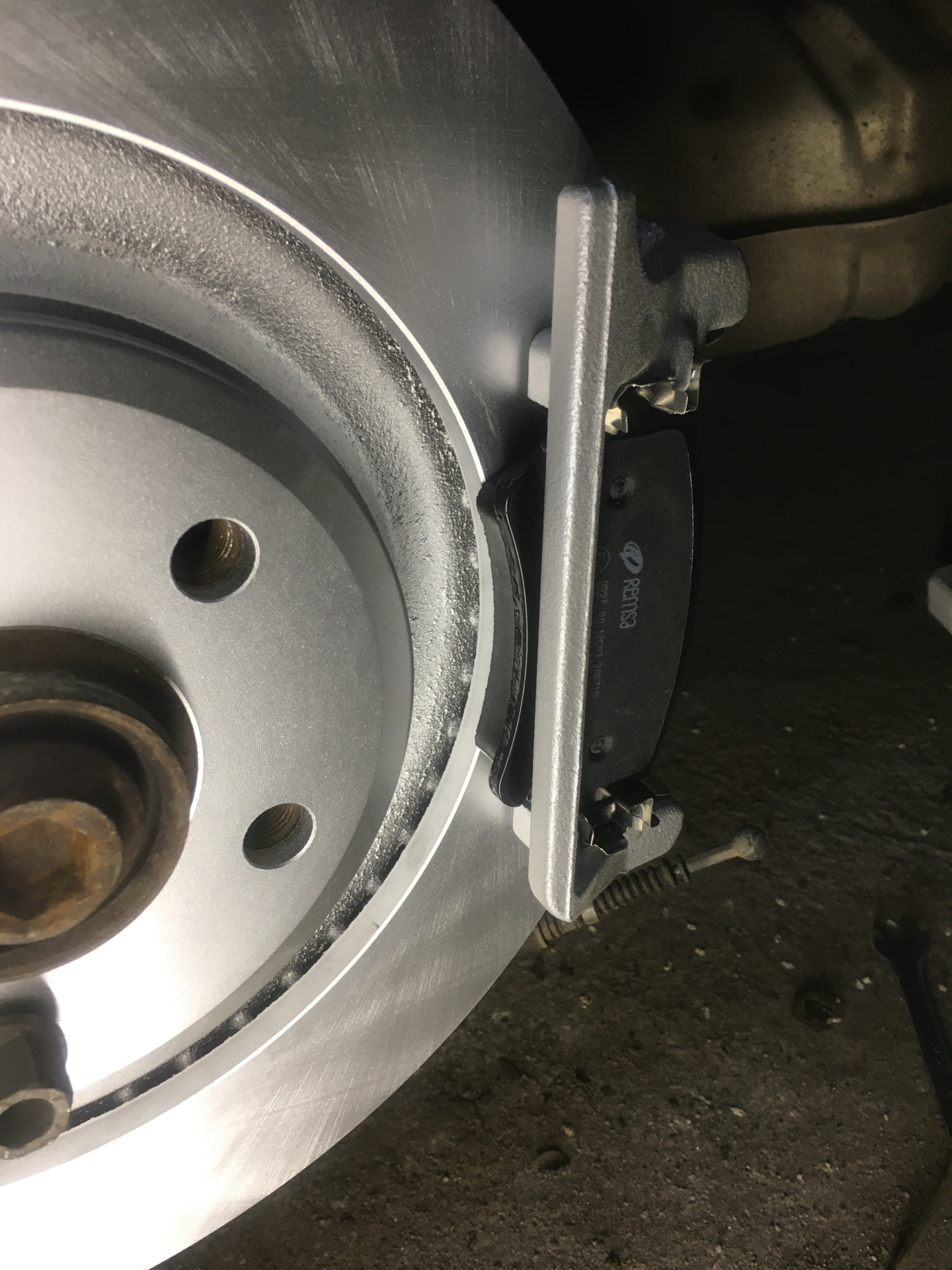

ну и подошли к этапу сборки, суппорта, скобы, диски — всё покрашено и готово к установке, накидываю диск на ступицу и надо ставить скобу, смотрю что то как то мне не нравится всё это…

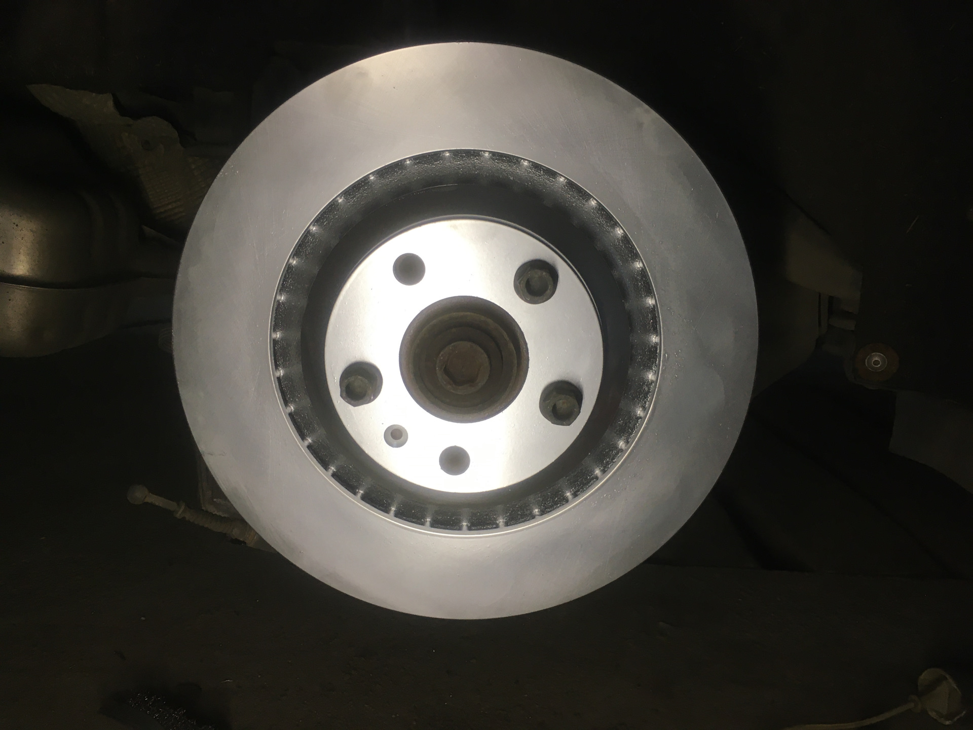

беру скобу — а всё таки для неё места нет! 0_0
вылет на диске большой и диск сидит довольно глубоко, получается что плотно к кулаку и скобу между диском и кулаком не засунуть, да и диск с минимальным зазором от нижнего сайлента стоит, там доставать будет как бы, финя какая то…=( потом начинаю присматриваться — на моем диске вентиляция снаружи, а вот на диске что использовал metal666 вентиляция внутри! ну я сомневаюсь что из-за разных производителей будет вентиляция с разных сторон, скорее всего диски просто не те…=(
пишу metal666, скидываю фотки и давай думать в чем дело, диски разные, но заказаны с его описания как бы… он поискал, нашёл диски что нужны, просто вышло так что вставил не тот каталожный номер в статью (сейчас там всё исправлено уже и можно брать что указано!), не его дисков, там диски были от а6с6, а они станут, но только с кулаками от а6с6 алюминиевыми, а под наш конфиг нужны диски от s4b8, просто перепутал…=( скинул мне номера дисков что нужны, и давай я искать их теперь уже…
да, вот такое бывает когда что то делаешь опираясь на инфу с интернета, человеческий фактор никто не отменял как бы, кто то ошибся, не специально, но тут попадос по времени на неделю и на пересылки… но с другой стороны — меня то тоже ж никто не заставлял это делать, всё делается на свой страх и риск, запомните это!) так что так, в топикстартера камнями не кидаю, всякое бывает, главное что решение нашлось и благодарочка за подсказки!

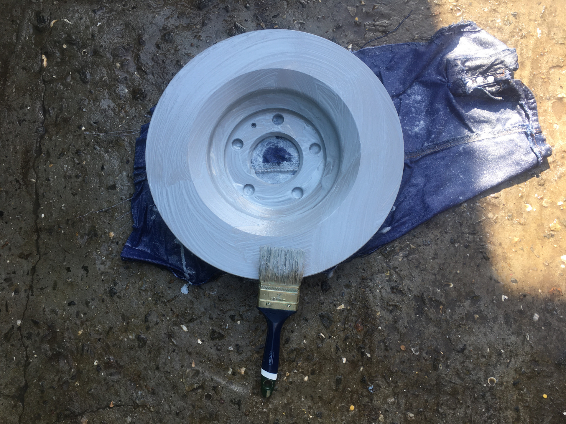

а тем временем я покупаю смывку для краски, разматываю Керхер иии…
и привожу диски в заводское состояние, промазав их маслом… никаких механических воздействий на диски, ни царапинок, ни коцок…
в итоге машина разобрана на праздники, думал что на праздники выеду на новых тормозах, будет повод покататься, прикатать их, но увы и ах… за это время PalTarasych опередил меня и поставил себе такие тормоза=)) пересмотрел я его запись, он использовал диски не от s4b8, а от а5 — 8к0615601С, они по параметрам точ такие же, только у них вентиляция сделана снаружи, а не изнутри как в предлагаемых, мне это больше понравилось, так как при установке таких дисков мы ж планируем оставить родной грязезащитный щиток, а он плотно прилегает к диску, продувка диска будет затруднена, вентилироваться он будет хуже, к тому же с наружной вентиляцией диски удобно промывать Керхером, грязь выдувать с них, короче говоря идея с этими тормозными дисками мне понравилась больше! пишу DimoNet что б искал мне такие диски, пока мои едут к нему на возврат… после праздников диски обменяли и взял я с наружной вентиляцией, но уже не Ремсу, а Феродо, они там совсем чуток дороже, разницу доплатил и получил нужные уже и эти уже даже были крашеные))

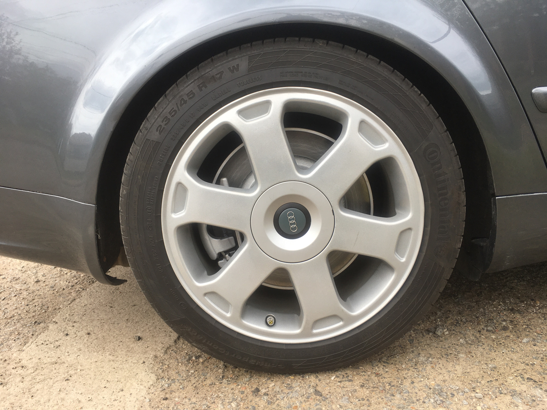

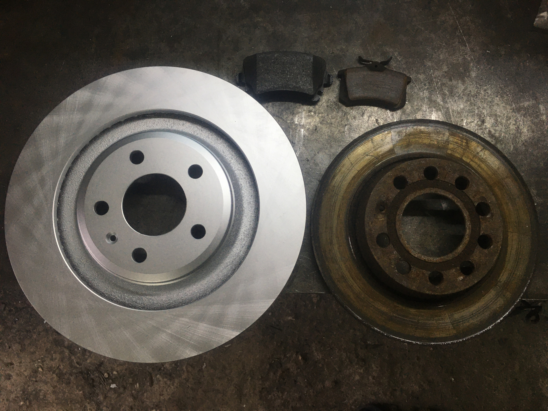

вот краткое сравнение производительности родных (кстати не самых мелких) 256мм тормозов и новых 330мм, с колодками соответственно
как видно разница не только в диаметре диска, но и в площади колодки, новая значительно больше, к тому же не стоит забывать что у нас был поршень в суппорте 38мм, а теперь будет 41мм!

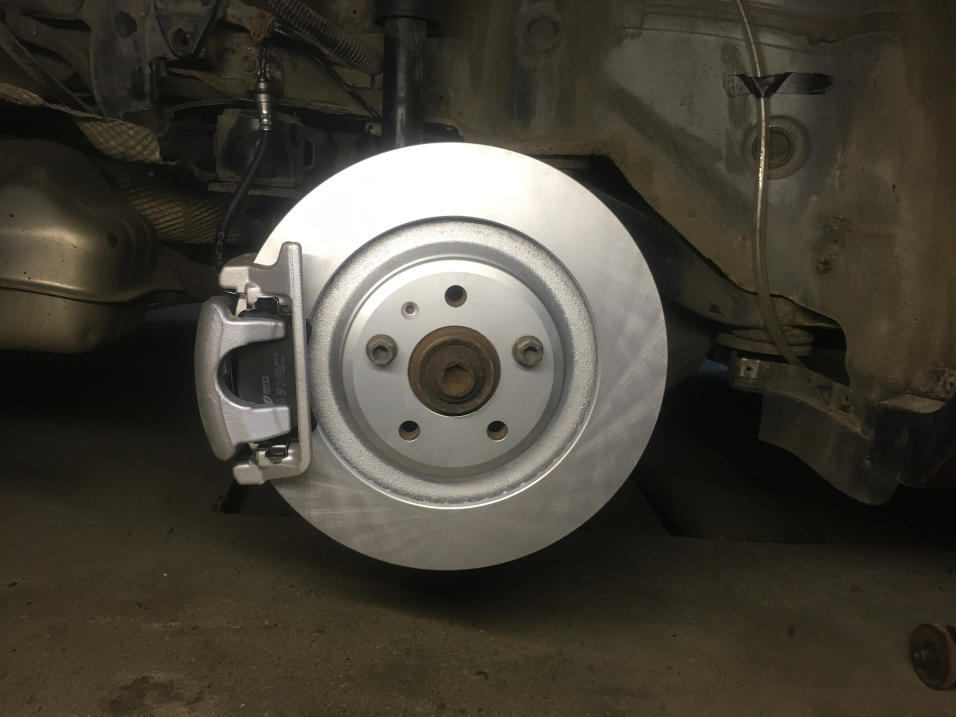

теперь по сборке, у меня справа кто то уже лазил своими кривыми ручками, я скинул подкрыльник что б открутить шланг и тут меня ждало разочарование, фиксатора трубки на месте нет, была стяжка, а гайка полизана прям очень значительно! почистил кор щеткой грязь
ключиком для тормозных систем, который болтиком обжимается получилось разобрать всё, слава Богу, открутил старый шланг, новый от КИА в кронштейн не лезет, бормашиной расточил отверстие и собрал на место… увы, скобку запасную я не купил, чё то не подумал что тут тоже наколхозить могли=( пришлось собирать так же как и было, пару стяжек поставил, закрепил, хотя понимаю что это не правильно, лучше бы скобку родную поставить туда, но я вообще не знаю как там опять разбирать, гайка реально мертвая=(( скажите, реально ли на месте заменить гайку и сделать новую развальцовку на трубке? так что б не менять трубку целеком?

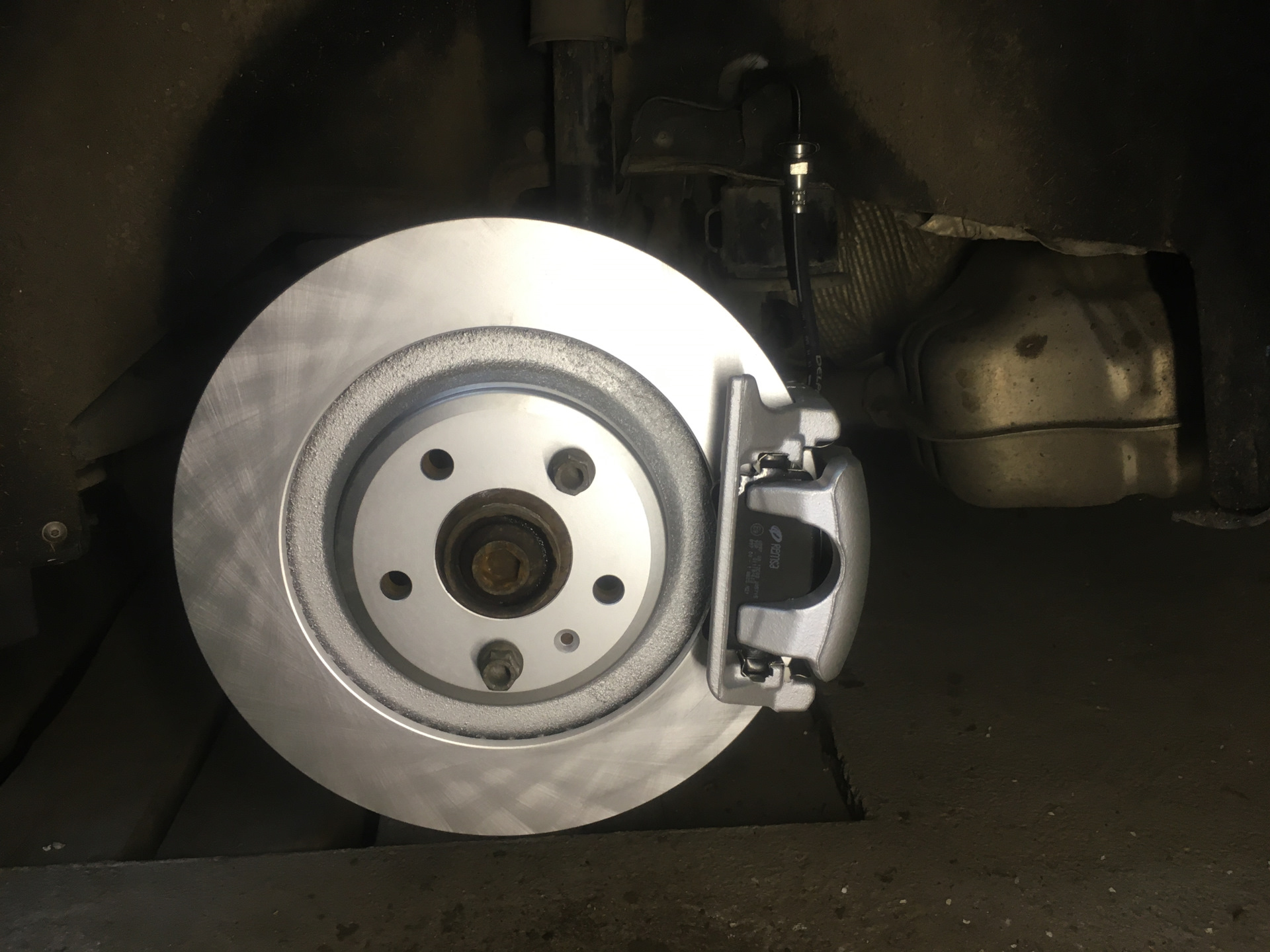

ну и общий вид
я не встречал фото как выглядят родные щитки относительно больших дисков, вот покажу как оно
щиток становится ооочень не плохо, он по диаметру практически как наш новый диск
до диска не достаёт, я его не подгибал даже, всё как было… единственное что пришлось сделать — это возле скобы с каждой стороны подрезать примерно 10мм, а то новая скоба шире старой и она не влазила в щиток, но то мелочь прям совсем

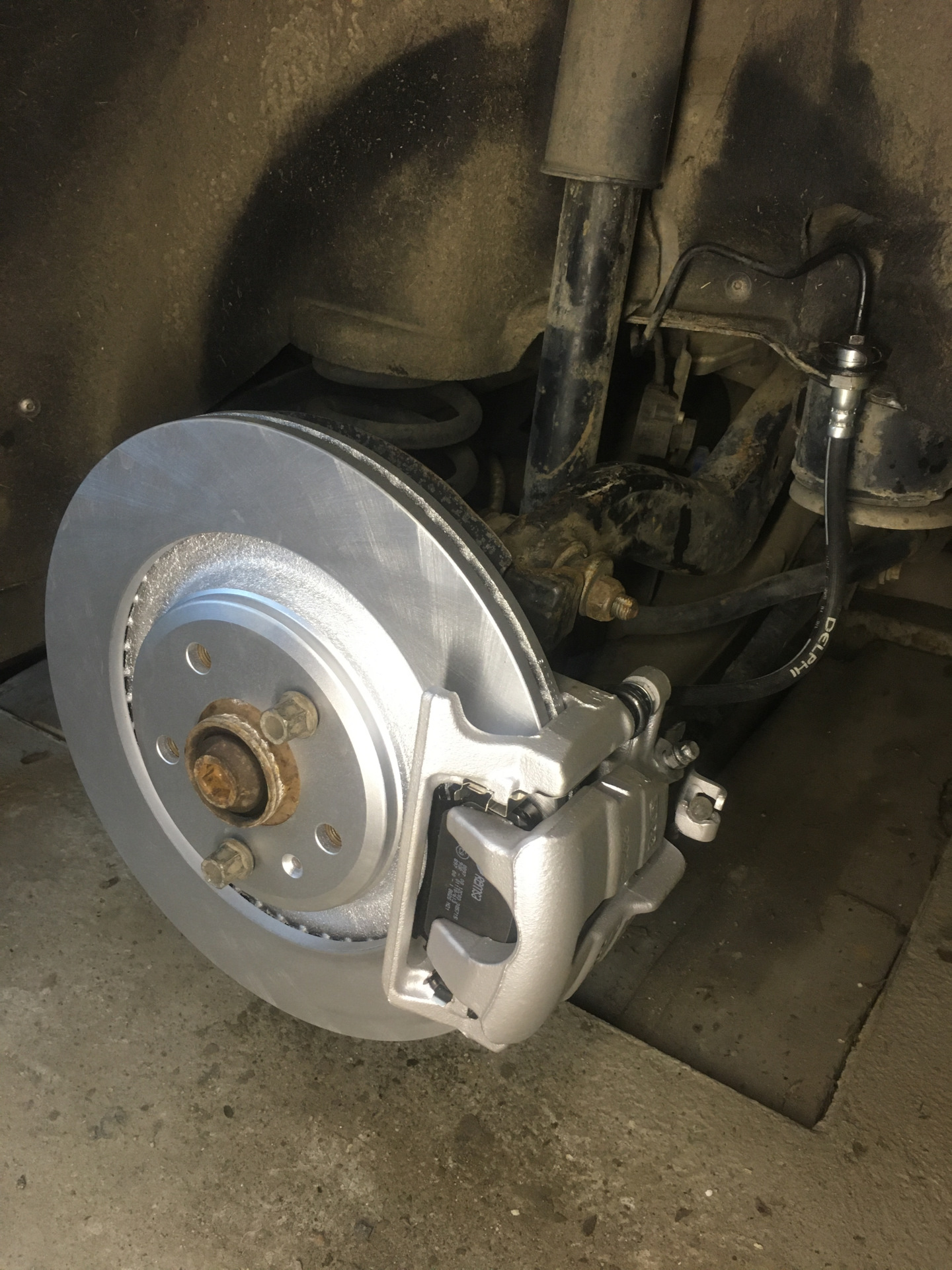

правая сторона закончена, прокачено всё самотеком, воздуха нет, специально потом перепроверял и батя качал ногой после того как я проехался немного — воздуха не было…

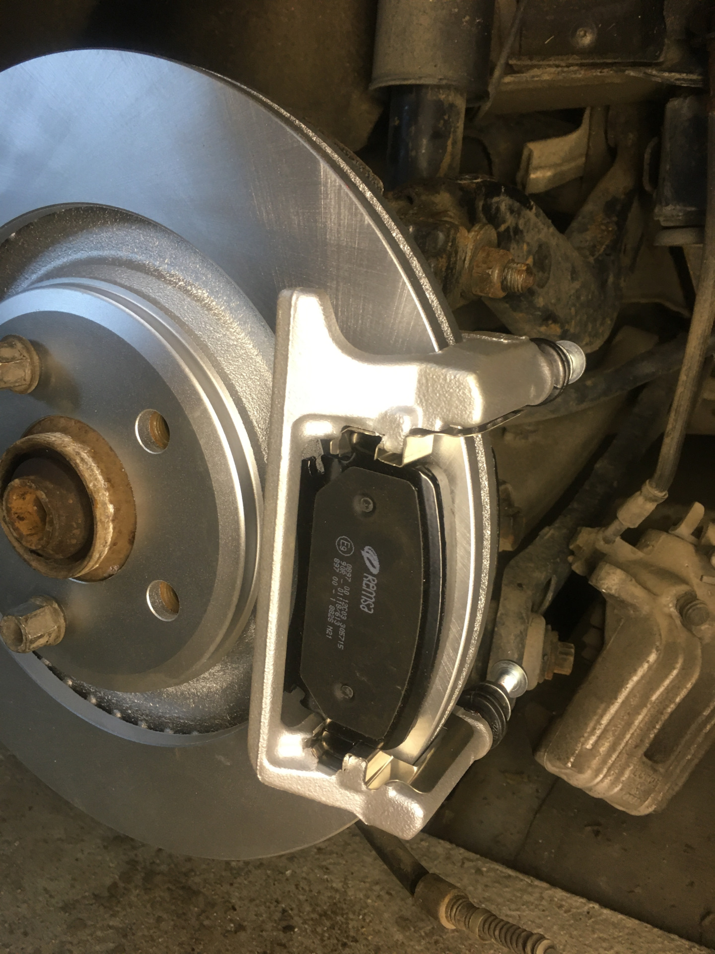

приступил ко второй стороне, вторая пошла уже немного быстрее, вчера сутра до обеда успел закончить правую и полностью сделать левую

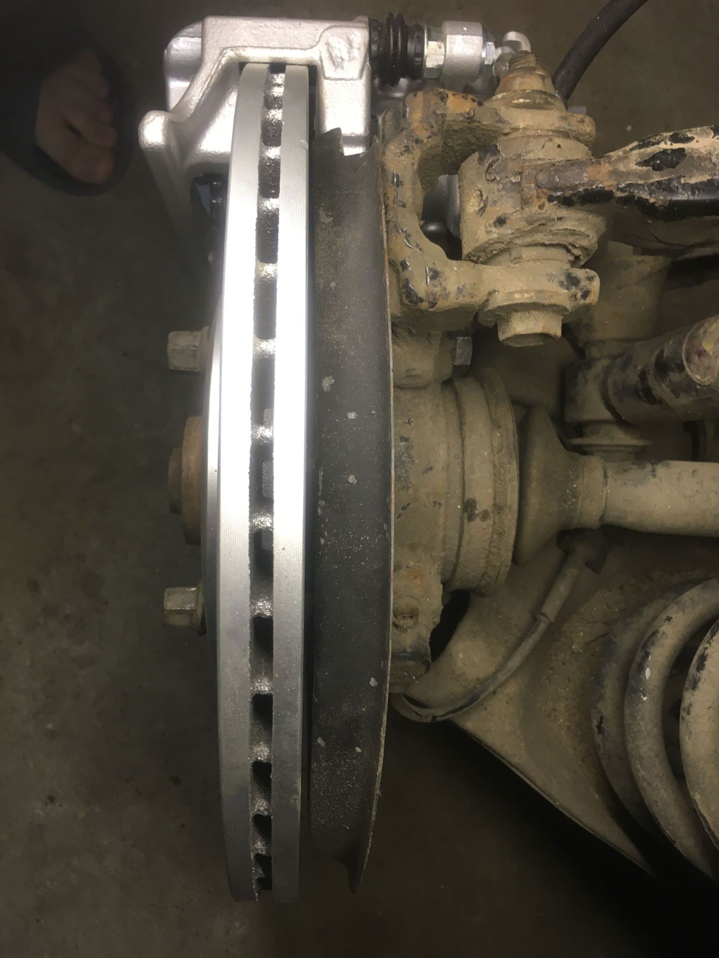

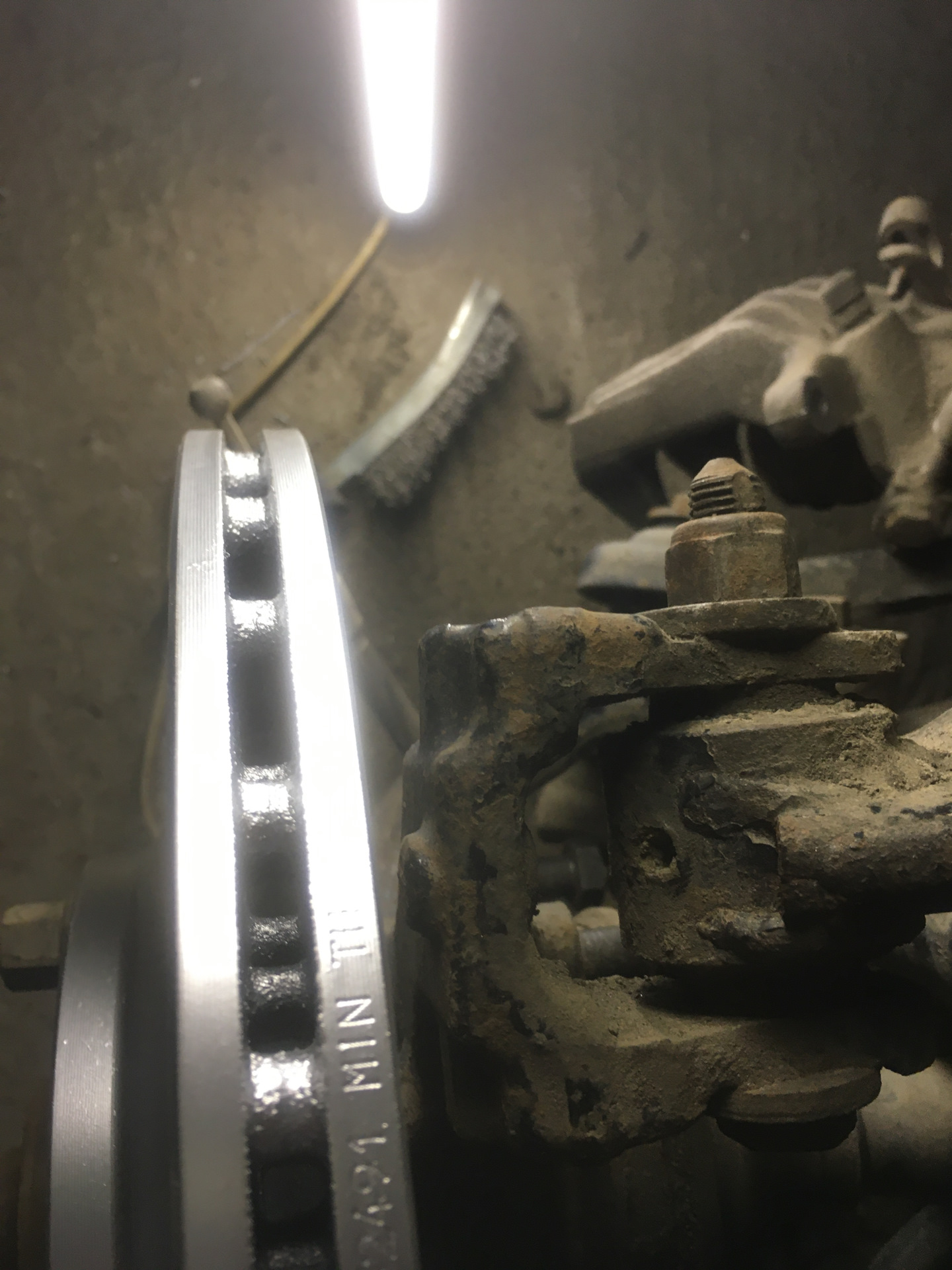

так же проблема была с откручиванием скобы, только тут нижний болт был проблемным, я его просто отсверлил и всё! выбил остатки и выкрутил остатки с скобы, так быстрее и проще…

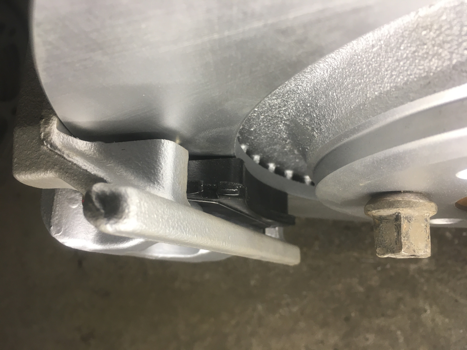

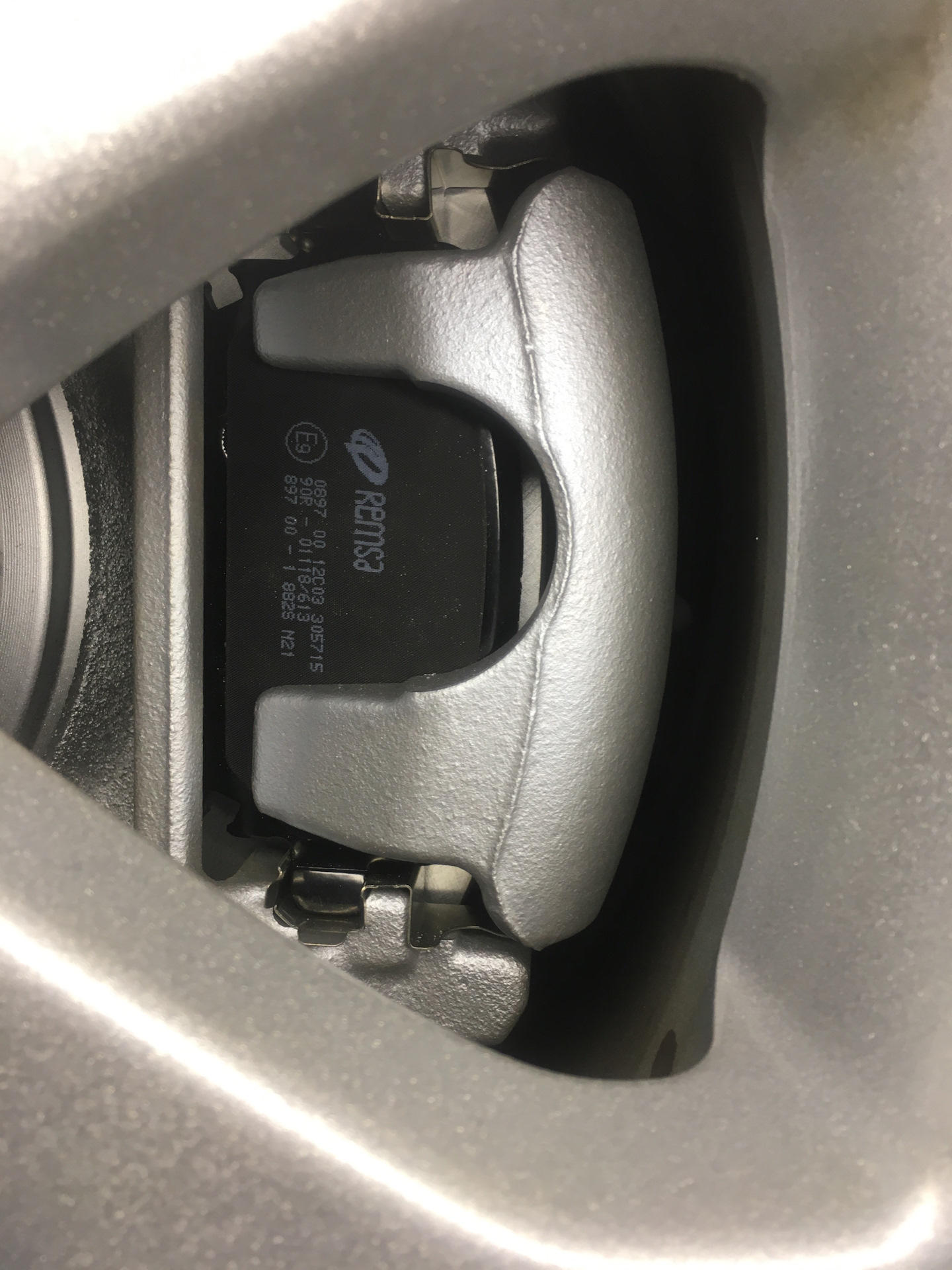

вот сделал детальнее фото того как не очень хорошо стоит колодка по диску, в идеале бы скобу отодвинуть от диска, но этого сделать никак не получается, так как и сама скоба очень плотно по наруже диска расположена, там миллиметровый зазор вообще, и из-за этого колодка сильно глубоко заходит, выходит что по краю несколько миллиметров не берет, а внутри миллиметр может свисает
увы, привык писать правду, как есть так есть, сами видите всё…
сказать что это критично? — нет… просто немного падает производительность, но в принципе видите на сколько она большая здесь, по этому тот край колодки уже не критичен совсем, хватит тут тормозов и так, чисто с эстетической точки зрения немного неприятно…

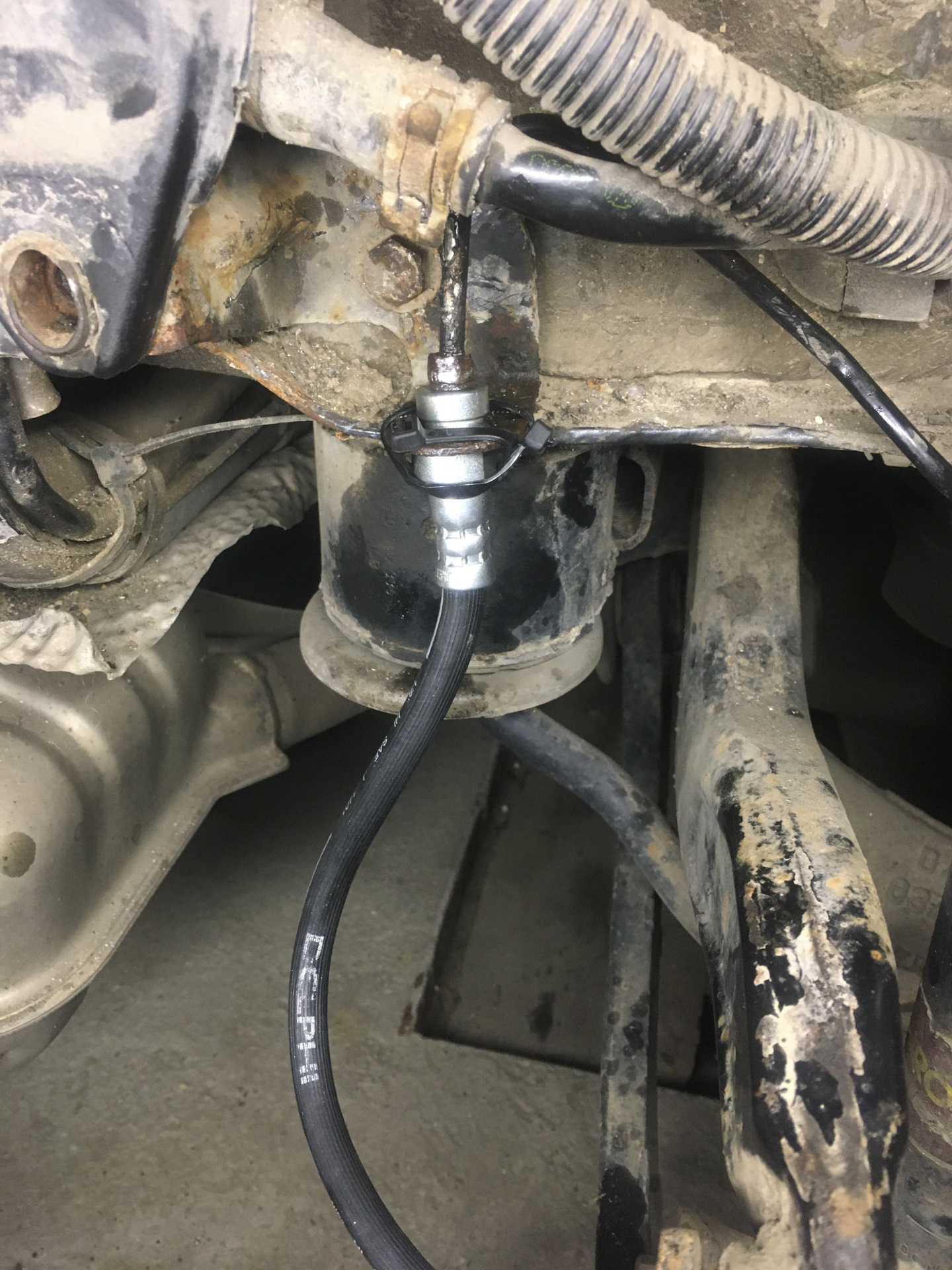

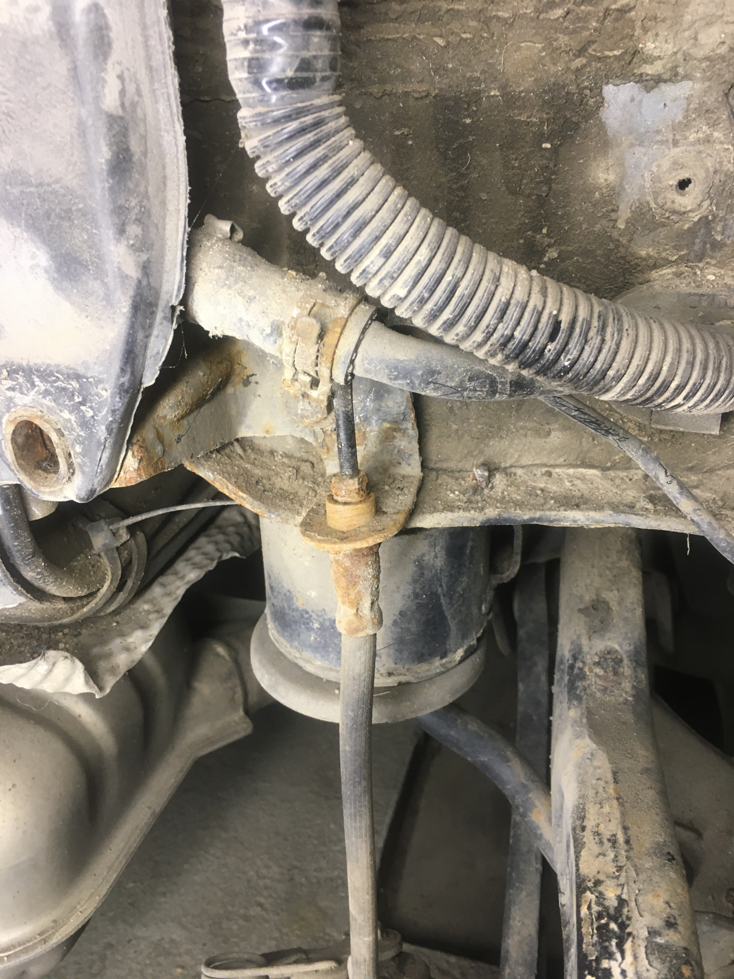

к счастью с этой стороны трубка в отличном состоянии и скоба прижимная на месте, собрал всё как должно быть

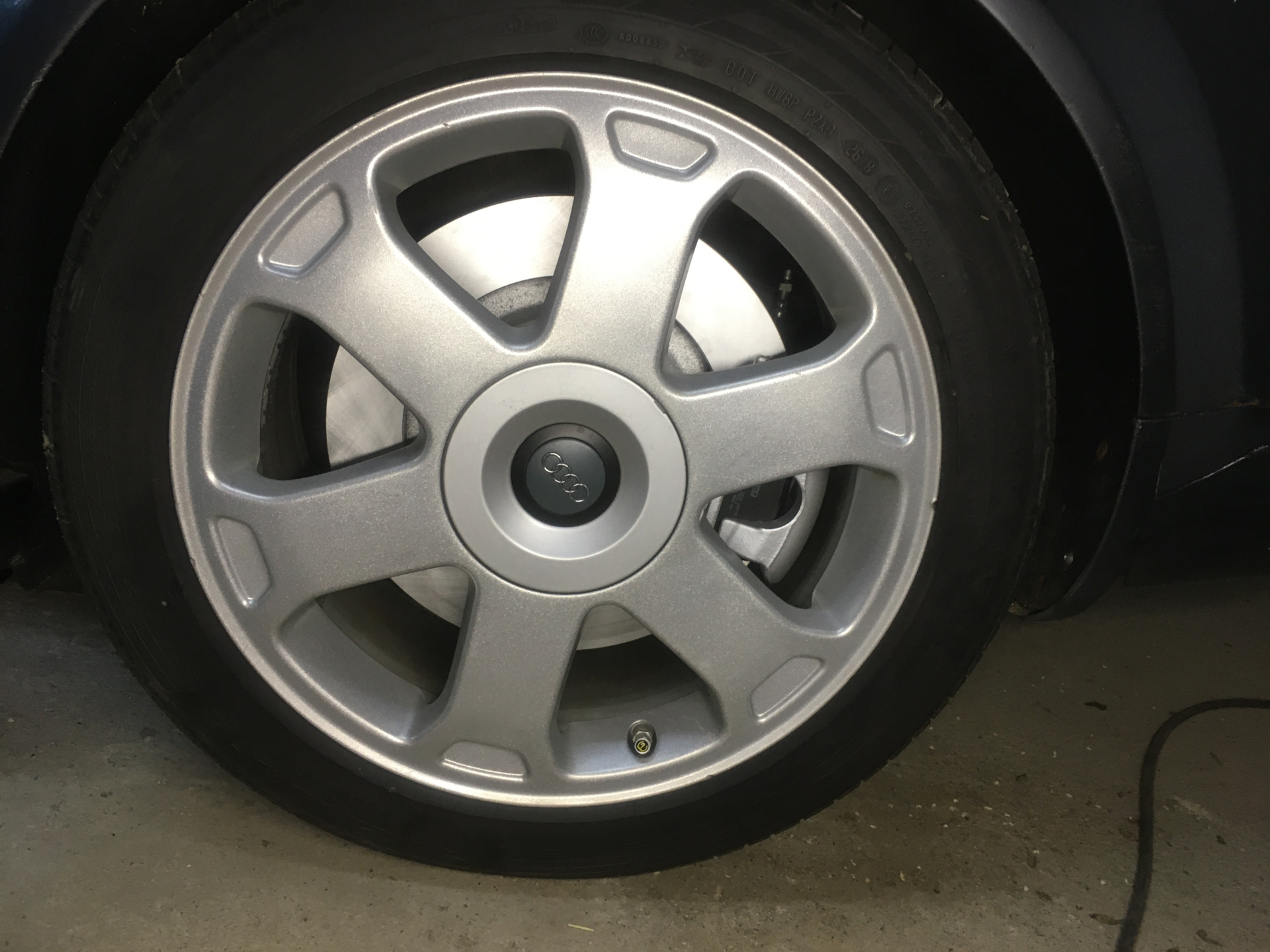

в 17 диски залетает это всё вообще без проблем, зазоры везде хорошие

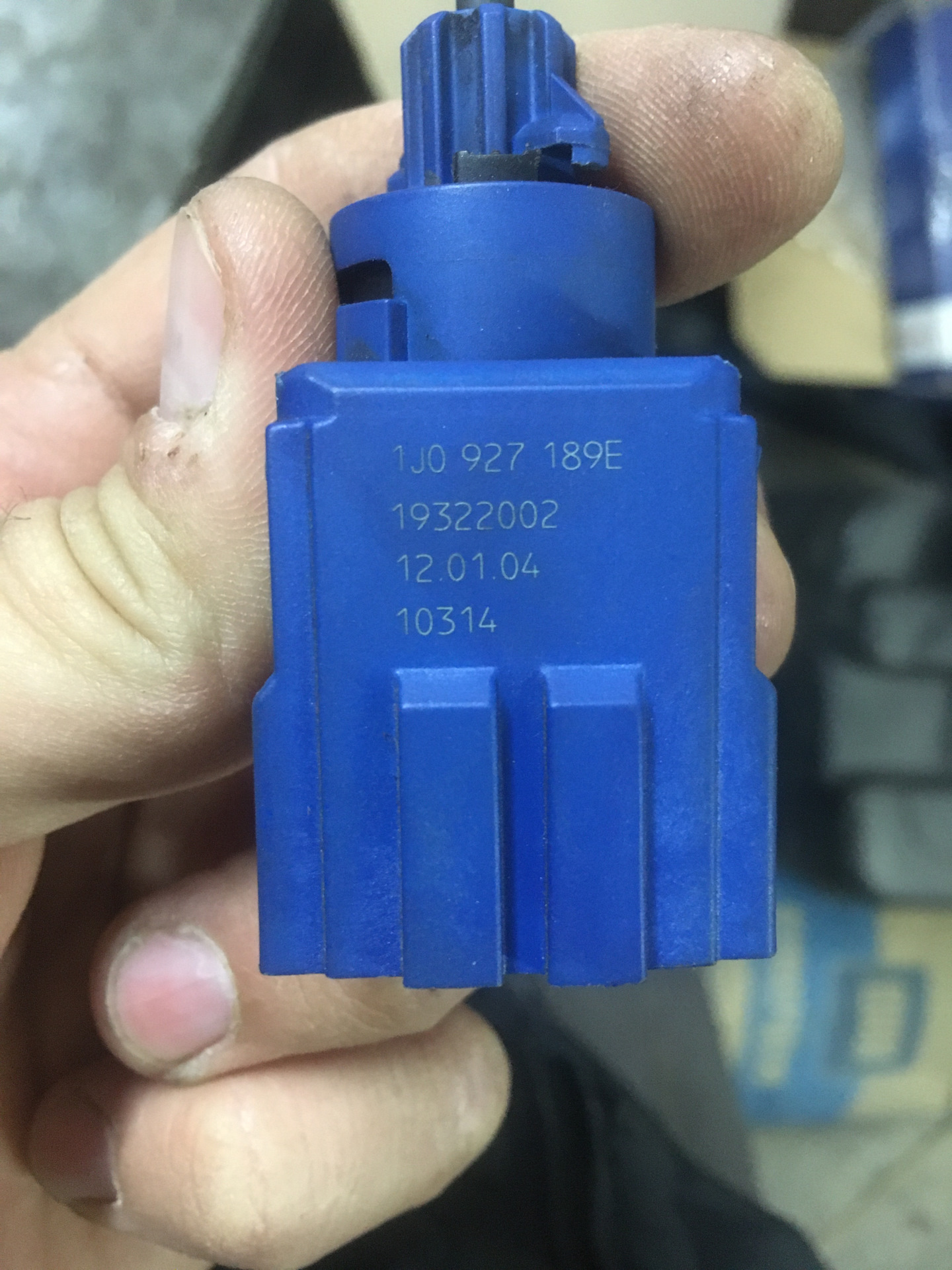

меня бесило давно подвисание оборотов на переключении, я уже и подсосы искал и то и сё, грешил бы на концевик педали сцепления, но вот круиз исправно работает! потом было дело как то уперся уже в поиски этой проблемы и не смотря на рабочий круиз всё таки полез к концевику, прозвонил — не работает…( блииин. это получается ещё с того момента как я чистил радиатор печки он не работает, я сам его сломал, я поставил его на место с нажатой педалью, а так делать нельзя, хотел как лучше, а получилось как всегда…
купил на разборке концевик оригинальный гривен за 90))
поставил — всё стало нормально наконец то, теперь обороты сбрасывает быстро, даже не привычно стало очень))

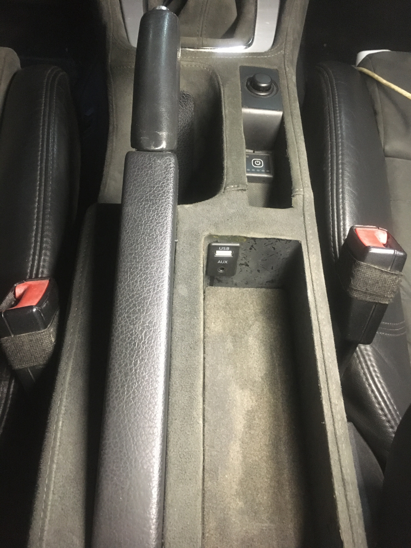

ну и ещё наверное год назад я заказывал на али панельку с USB, хочется что б в машине была обычная USB розетка, что б можно было подключить зарядку для телефона, а то от магнитолы есть несколько USB-ишек, но я там телефон не заряжаю, бывает переходник в прикуриватель ставлю, но оно меня напрягает, по этому кпил такую вот панельку
aliexpress.ru/item/328427…815660&sku_id=65145086156
мне она показалась самой аккуратной, да и AUX ещё в ней есть, на магнитоле выход есть, можно подключить, хоть он мне и нафиг не нужен, но пускай будет) когда ставил регистратор, с ним был переходник на пару USB, в одном подключён регистратор, а во второй как раз я и подключил эту панельку, так что зарядка телефона работает только при включённом зажигании…
место расположения выбирал не долго, хочется что б не выделялось, по этому запилил в кармане под подлокотником, тот карман вообще никто никогда не видит, у меня там только ароматизатор лежит и шнур для зарядки телефона, вот теперь шнур есть куда подключить)

Привет, подскажи какие щитки у тебя стоят, от 255 дисков или от 288? У меня просто от 288, на них не становится 330 диск, упирается(
привет, у меня завода стояли 256мм тормоза сзади, вот я родные щитки с них и оставил, слегка отогнул кажется, а то вообще впритык были к диску, но в принципе стали без проблем
Спасибо, придется возвращать 256 щитки))
По фото видно что колодка не та подобрана, это понятно. А вот номер диска какой нужен? 4F0615601B? Ведь у него вылет D=42,4мм а у стока D=47,7мм. Или у скобы 604 605 изгиб другой? Диск тормозной отцентровался по ступице? Просто диски ещё есть с вылетом D=36,4мм и некоторые вообще умудряются их запихнуть, но это прям сильный колхоз, колодки точат напильником и тд. Чет не хочется херн…й заниматься.
колодка там нормальная, просто в тексте я писал, что надо при рассверливании смещать отверстие максимально назад, тогда колодка будет ближе к краю диска, как положено, а у меня она по внутреннему краю получилась… но это мелочи, там всего хватает на таком радиусе)
схема отработана уже, так что не нужно ничего выдумывать, брать диски и скобы по номерам и как видно выше — всё подходит…
скорее всего вылет у скобы другой, так как раньше диск был маленький и был аж внутри пыльника, а сейчас этот диск плотно прилегает к наружке пыльника, значит вылет получается другой и скобы под него подходят
Я поэтому и спрашиваю про вылет диска. Под 604е 605е скобы диск как я понял дожен быть 42.4мм. Колодка от чего?
колодку по номеру из списка
SjMakar
Тормозные колодки на вентилируемых задних тормозах что у фаэтона, что у А8 Д3, что у А6 4Ф, что у С4 8Е, что у РС4 8Е, что у РС6 4В, что у А4 8К, что у транспортера Т5 (с 298мм тормозами) — одинаковые
Получается диски взял с меньшим вылетом
И всё встало?
да, главное что б вылет был нужным, а то есть разные 330мм диски от разных моделей, нужны именно эти и все станет четко

заменить штуццер на месте реально, длинны трубки там хватает, но она стальная, возможно проще купить такую же трубку с разборки.
да, длина там есть, можно срезать, одеть новую гайку, но вот развальцуют ли сталь по месту? вот в чем вопрос… делал ли кто то так? а то всю трубку менять как то не очень, на разборках морочиться с её снятием не будут, да и если даже снимут — потом же погнут ее, заломают где то…
