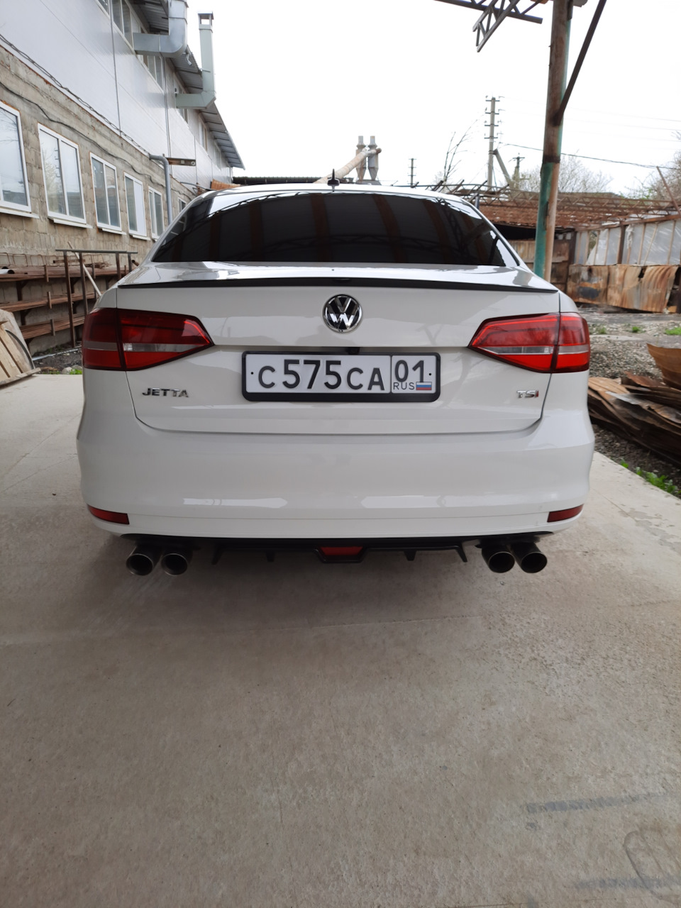

Всем привет, давно не появлялся, как я собственно давно и хотел сделать себе красивый выхлоп, прошло уже 2,5 года владения, и я наконец-то добрался до этой своей мечты)

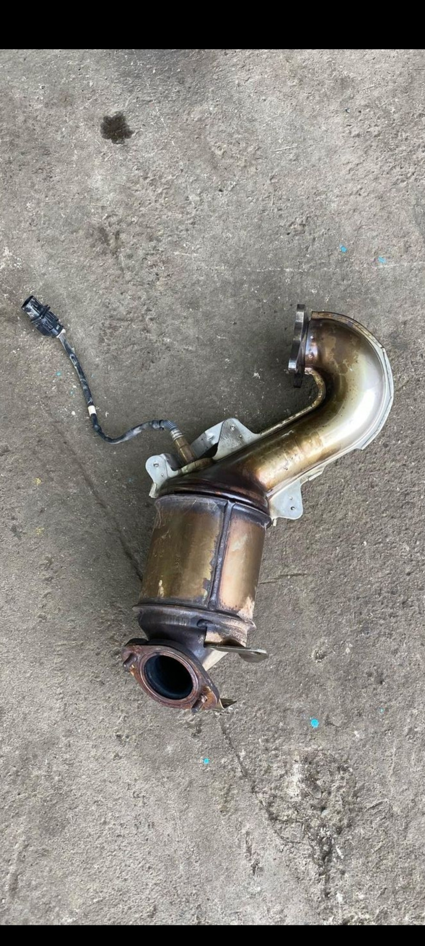

А поспособствовал ей не маленький пробег 135000км и соответственно подзабившийся катализатор.
Но просто громкий, гудящий выхлоп я не хотел, т.к. иногда хочется просто поездить в тишине, а выхлоп с заслонкой встаёт около 50т.р. что соответственно сложновато выделить на выхлоп такую сумму.

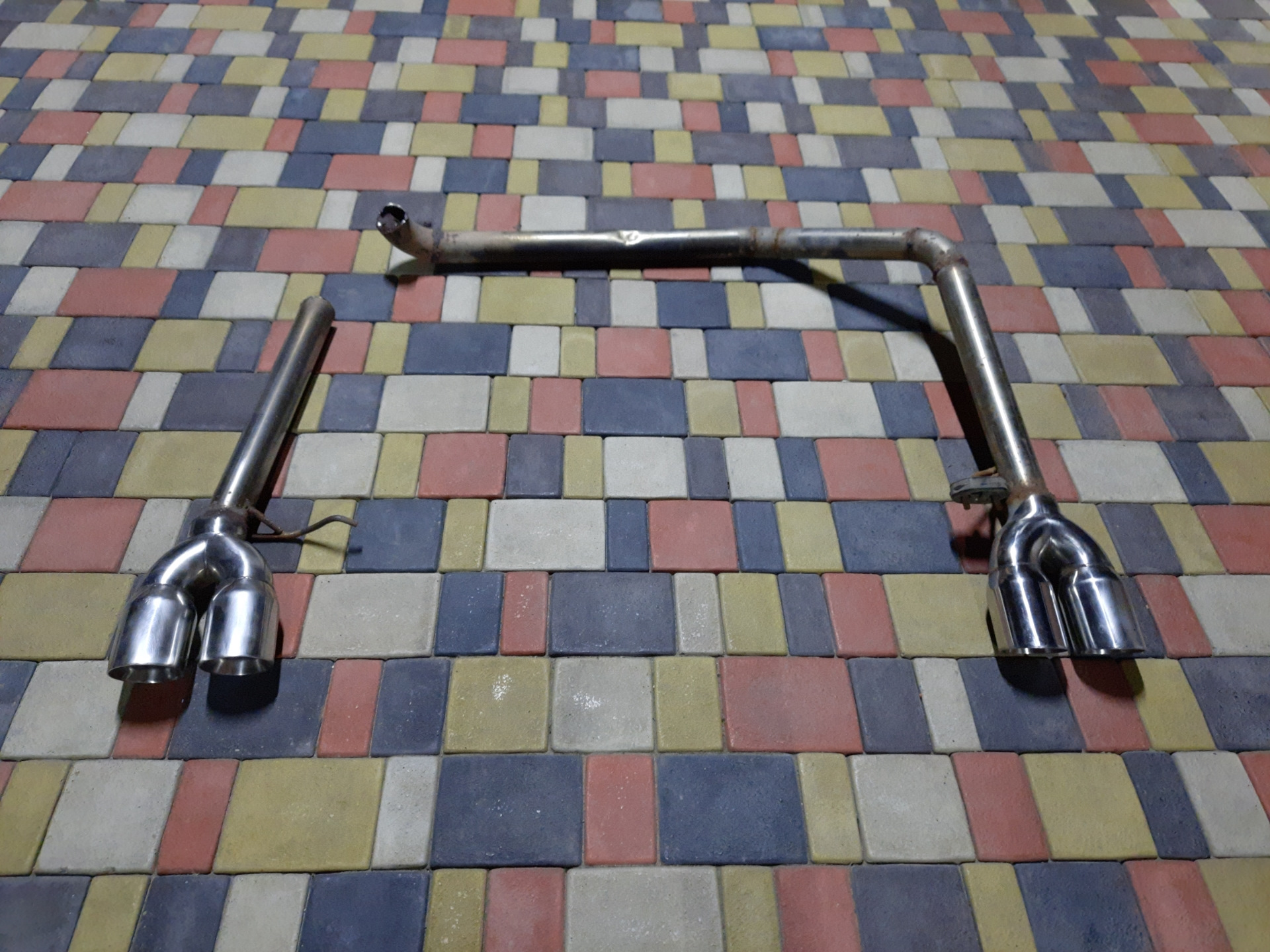

Собственно просто вырезать кататализатор я не захотел, надо сразу ставить даунпай, + после покупки авто, я сразу купил на авито раздвоение за 4тр, с другой джетты, и он благополучно отлежал у меня сарае всё это время.

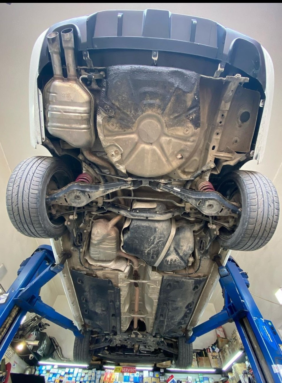

И вот я обратился в сервис, за работой которого я давно уже наблюдал в инсте. Приехал, обговорили, я хотел получить тихий, прямоточный, басящий, раздвоенный выхлоп, и бюджет 30к. Мастер сказал, что в эту сумму получится уложиться, ну и в назначенное время, я оставил машину с утра, до вечера.
Выхлоп на 52 трубе, где раздвоение от банки и до насадок на 63 нерже.
Прямоточный резонатор, прямоточная банка под турбо моторы.
Так же достали катализатор, он был подзабитый, его приняли у меня за 6800р.
Даунпайп обмотали в термоленту.

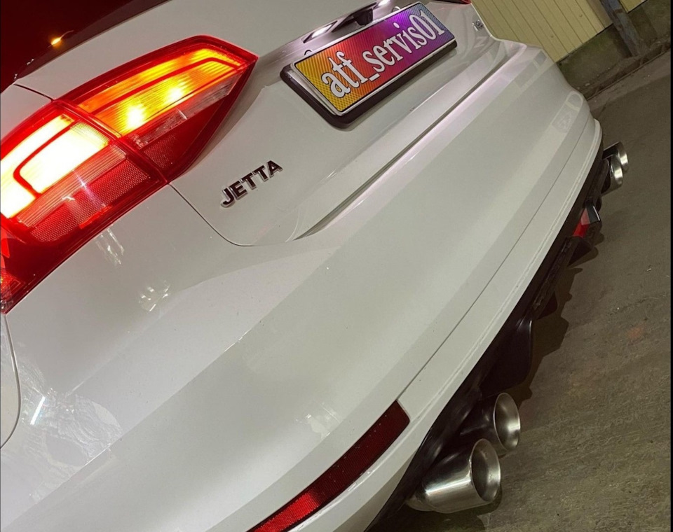

Купленное раздвоение пришлось переделать, т.к. оно сильно висело бы, + неравномерно бы дым шёл. От него оставлили только насадки.
Тубы норм палятся с далека)
Видео выхлопа пока только в инсте, потом на камеру запишу, как на нее акб прийдёт, конечно телефон не передаёт бас, но по итогу получилось как и хотел, басистый, до 2тыс оборотов почти не слышно, и когда до талого крутишь, тоже не разрывающе орёт.

За 6800 отдал кат.

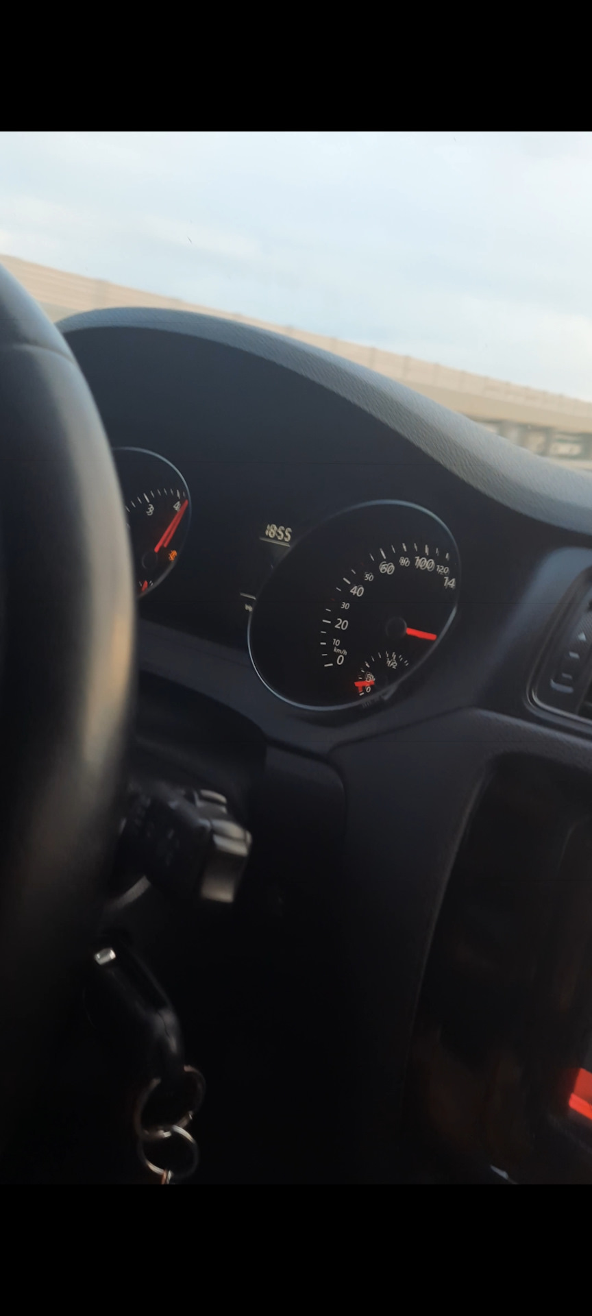

С небольшого уклона разогнал 220, дальше просто упирается в ограничитель, прям чувствуешь как упирается в 220 и всё, хотя обороты 4500.

Без выхлопной системы она ехала 220? Блин как вы на стоке так разгоняйте их ?) я максимум 208 смог разогнать . На стоке а на чипе где то 220 мб чуть больше и то по спидометру по джпс меньше будет …)
Без выхлопа 203
Ну в общем ты уверен в том что правильный прямоток выхлоп это не эффект плацебо а реально рабочая штука
На трубо моторе, да. До этого после 5т.оборотов мотор тух, а сейчас до 6т хорошо крутиться
Вот у меня на ст 2 такая же беда . Тухнет мотор после 5 :( конечно не так как на стоке но ощущение что чего то не хватает ;)
Сколько на ст 2 у тебя выходит лошадок?
Я не мерил но рево обещают 170-180 зависит уже от впуск выпуск и прочих мелочей

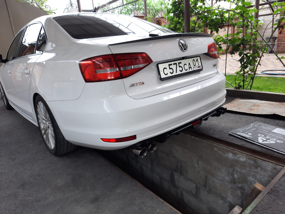

Получается, глушак сейчас самая нижняя точка в авто?
Всё верно 😅
Нижний спойлер под 4 выхлопа где купил?
На Алике, со всеми скидками 6тр вышел
А можешь ссылкой поделиться?
При заказе китаец попросил фото авто, и сказал что он не подойдёт, и отправил другой
Ну хотя бы ссылку на продавца
3 525,79 руб. 47%СКИДКА | Для Volkswagen Jetta (Фольксваген Джетта заднего бампера Диффузор спойлер 2016-2018 для Sagitar ABS задняя губа задний спойлер спереди средства ухода за кожей комплект защитные бамперы
a.aliexpress.com/_9ILhdJ
