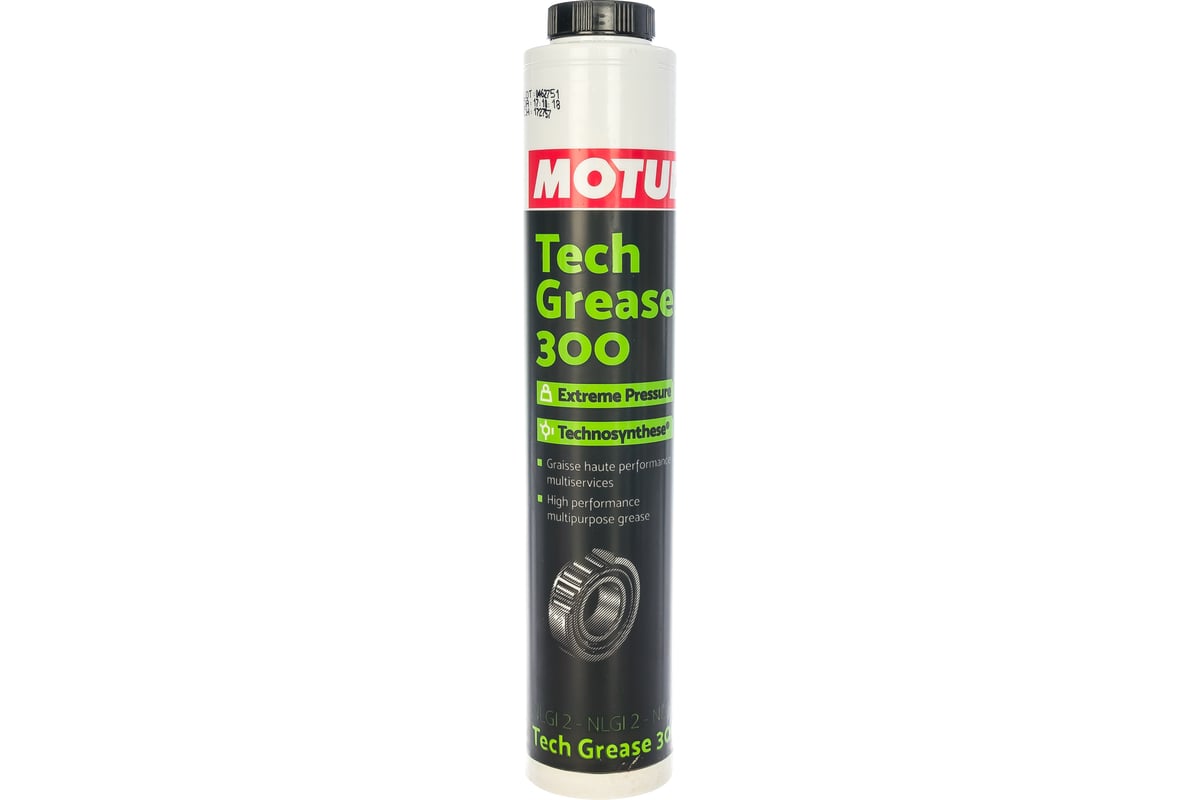

А black pearl разве не пойдет?И стоимость не кусается сильно
Такую взял
cdn.vseinstrumenti.ru/ima…672/1200x800/51690811.jpg
radist441
динственное, что не понравилось оно от -30 и выше.хотелось бы от -40 что нибудь, но подшипники еще не собрал.
От минус 40 смазки за тысячу стоят, mobil shc 200, shell s5, тот же black pearl в ступицу можно и до -40 закладывать, а -20 это температура прокачиваемости.
