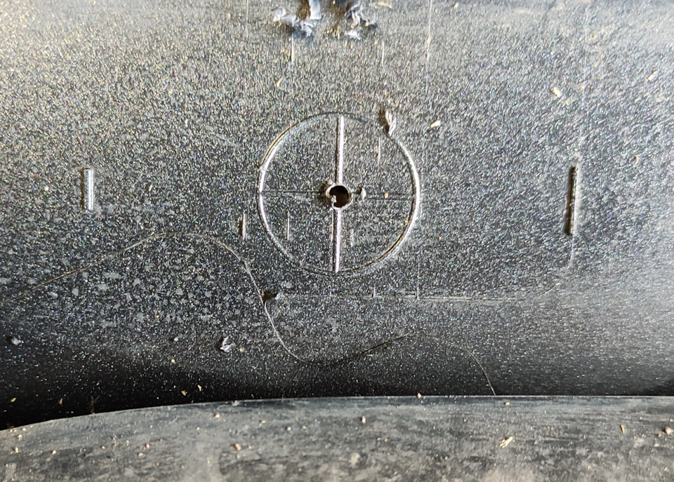

1. Для пробивки отверстий в бампере под штатные датчики я прикупил специальное приспособления для пробивки отверстий в пластиковых бамперах от концерна VAG (BEA 000 001).
Приспособление делает в бампере отверстие 18мм, отверстие ровное без заусенцев, даже край чуть скруглен внутрь. Разметка под отверстия есть на внутренней стороне бампера. Намечаем центра сверлом 1.5 мм, затем проходим сверлом 8 мм под болт приспособления.

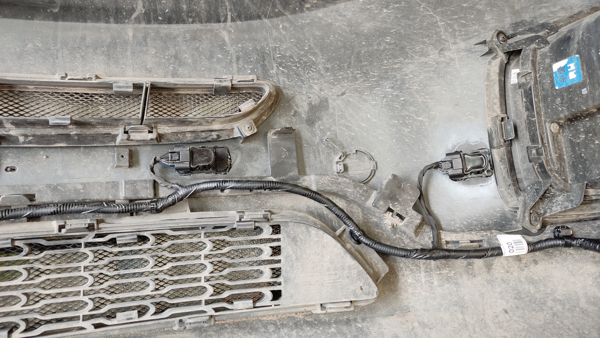

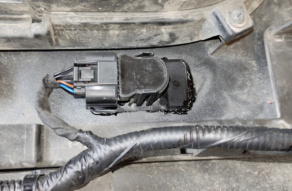

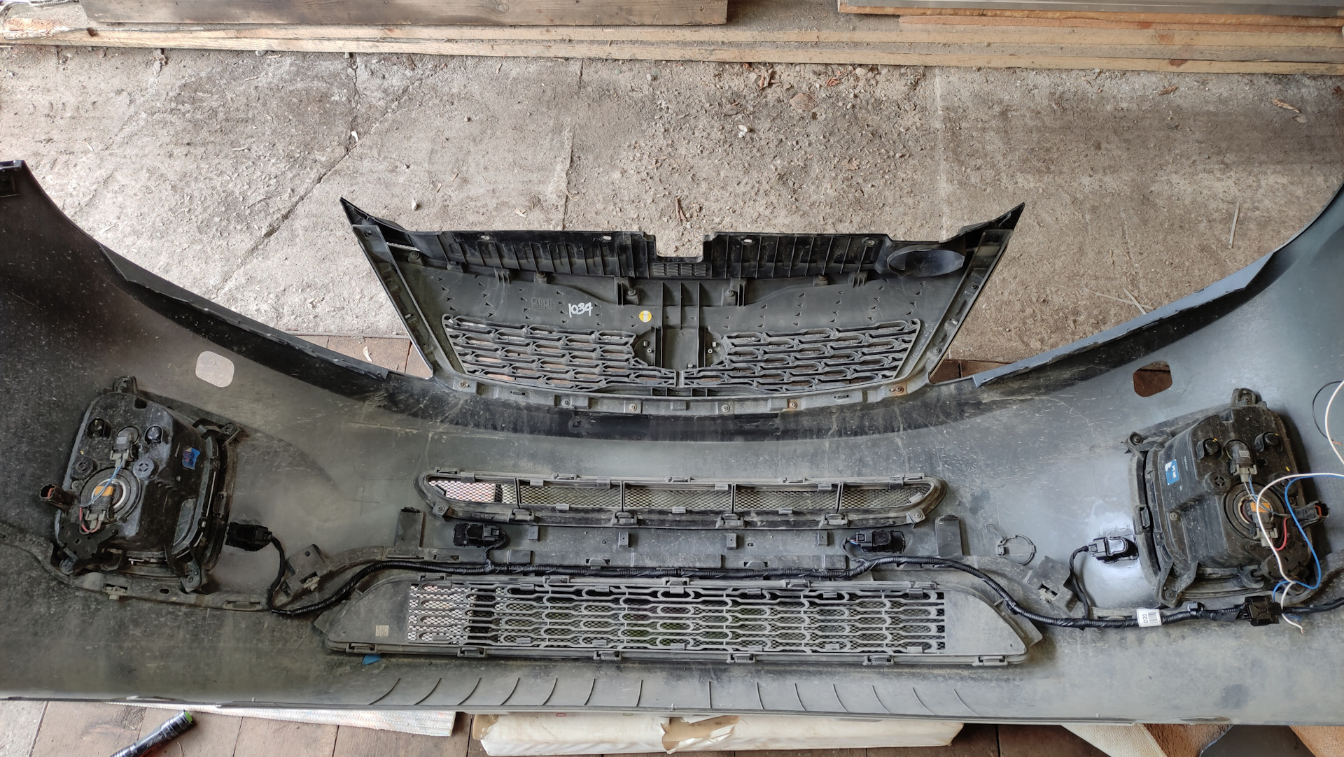

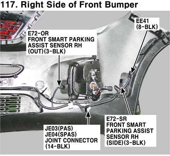

Далее необходимо установить кронштейны под датчики. Устанавливать их следует так, чтобы датчики стояли горизонтально, разъемами по направлению к центру машины. Я их приклеил на двухкомпонентный клей Клей JETA PRO Plast 2К, ремонтный для пластика, держит на мертво, но у меня стал застывать уже в аппликаторе, пришлось снять носик и замешивать прямо на площадках.
Далее устанавливаем жгут на штатные места и подключаем разъемы.
Визуально внешний вид абсолютно аналогичен штатной установке с завода.
Теперь остается подключить питание, землю и протянуть сигнальный провод в салон. Питание берем с корректора фар (контакт №3 — синий провод), это соответствует штатной схемы запитки. Я взял его с разъема EE11, там же рядом есть точка крепления земли. На штатном жгуте переднего парктроника: синий — питание, черный — земля, коричневый сигнальный.

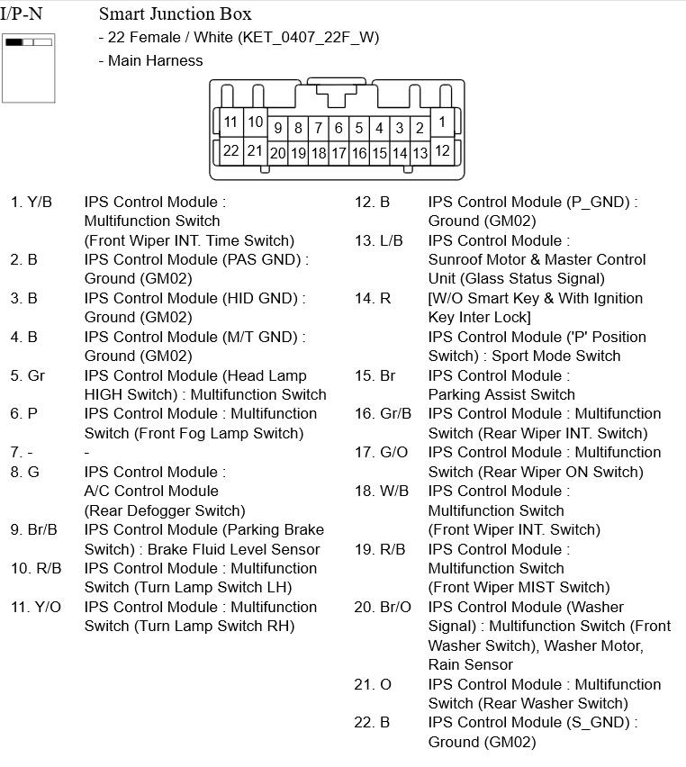

И самое неприятное, добавить пин в гнездо 2 разъема I/P-N и посадить его на землю, чтобы машина начала реагировать на передний парктроник. Для этого придется снимать блок предохранителей, т.к. нужный разъем находится с обратной стороны.
Установка завершена, теперь можно наслаждаться результатом. Работает штатный передний парктроник следующим образом при заводке машины он выключен и автоматически включается при включении задней передаче, о чем сигнализирует загорающийся светодиод на кнопке отключения парктроника. При наборе скорости 15 км/ч передний парктроник отключается, светодиод на кнопке тухнет. Включить его можно кнопкой или он включится при следующем включении задней передачи. При движении задним ходом работают два крайних датчика, чтобы не въехать мордой, минимальное расстояние при котором парктроник орет непрерывно — 15-20см.

Здравствуйте. Подскажите пожалуста, в салон протягивается сигнальный провод и подключается к пину 3 разъема I/P-K, а вот добавить пин в гнездо 2 разъема I/P-N и посадить его на землю, это какой провод?
Не понял вопроса. 2-й контакт I/P-N посадить на землю.
