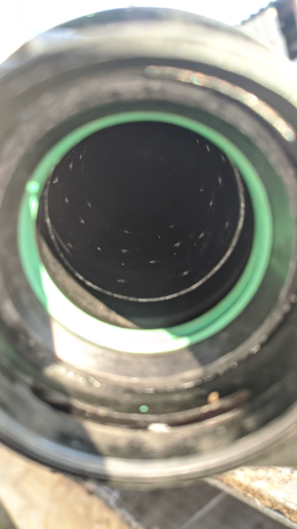

Подскажите — может кто сталкивался. Купил кольцо — ВСЕ КАТАЛОГИ выдают только один вариант. Официалы так же. Но кольцо большое — не подходит. Может у кого-то была такая же проблема?

Вчера столкнулся с той же проблемой на Рено мастер 3 Артикул 7701066088 больше чем оригинал, чем заменить не знаю. Может кто подскажет?
Купил 98843 и оно то же было немного больше, чем стояло родное.
Всё равно его поставил. Через 2000км снял его, т.к. течь стало еще больше. После снятия обнаружил, что кольцо стало такое же как родное. Видимо от температуры сжалось. В итоге избавился течи так : Назад вернул родное, а 98843 поставил не вторым в патрубок, а одел прямо на турбину (хотя суть та же). Патрубок встал на место с большим усилием. Нужно пальцами контролировать, защелкнулась ли скоба, глазами одну сторону не видно. Уже 20тысяч — сухо. Сидит плотно, с одним колечком патрубок немного болтался.

Была течь точно такая же, уверенно подошло кольцо от масляного фильтра, масляный фильтр от Рено мастер 3, поставил и забыл, в начале тоже подбирал, мазал герметиком, армированным скотчем заматывал, но все тщетно… Спасла БУ резинка при замене масло)))))
Ок. Давай уточним-уплотнительное кольцо корпуса масляного фильтра — ты установил в корпус маслоулавливателя (на соеденении маслоулавливателя с турбиной!) и в нормально держит. Правильно?
Стоп… Я ставил на соединение патрубки и интеркулера… Там как правило всегда течь… Там такой же геморройный зажим как и в проклятых дизельных бмв x5 e70… я поставил уплотнительное кольцо масляного колпака куда вставляется масляный фильтр, и с тех пор нет даже запотевания… Померяй кольцо от интеркулера может оно такое же как тебе надо
Я брав від БМВ, але не пам'яьаю ном
С Бмв становится на стык патрубка с интеркулером. А мне нужен стык маслоулавливателя с турбиной!
На сколько я понял то это кольцо идёт не вместо а в месте с оригиналом. То есть ставится перед оригиналом. Может я не прав но судя из всех постов которые я пересмотрел то только так. Мне это тоже предстоит. Пока воюю с патрубками интеркулера.
Мне тоже так казалось — и поначалу даже очень было похоже, что кольцо с номером 7701066088 должно стоять перед родным кольцом в роли дополнительного. Но практика показала что х. й там🤒. При достижении давления 0.5-0.7 bar маслоулавливатель срывает с турбины. Последняя надежда была на то что Фиксатор прослаблен и недостаточно хорошо держит. Купил новый Фиксатор-изменилось только то что срывает уже на 0.8-0.9 bar. Как то так 🥴
Может с новым кольцом просто не до конца фиксируется. Колечко толстое и усилие очень большое. Где-то видел человек описывал именно этот момент
Может такое подойдет
Нет. Нужен стык маслоулавливателя с турбиной!
