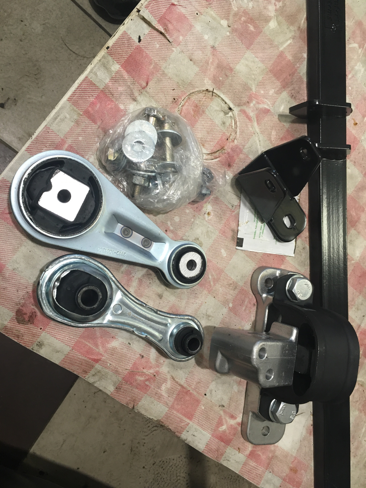

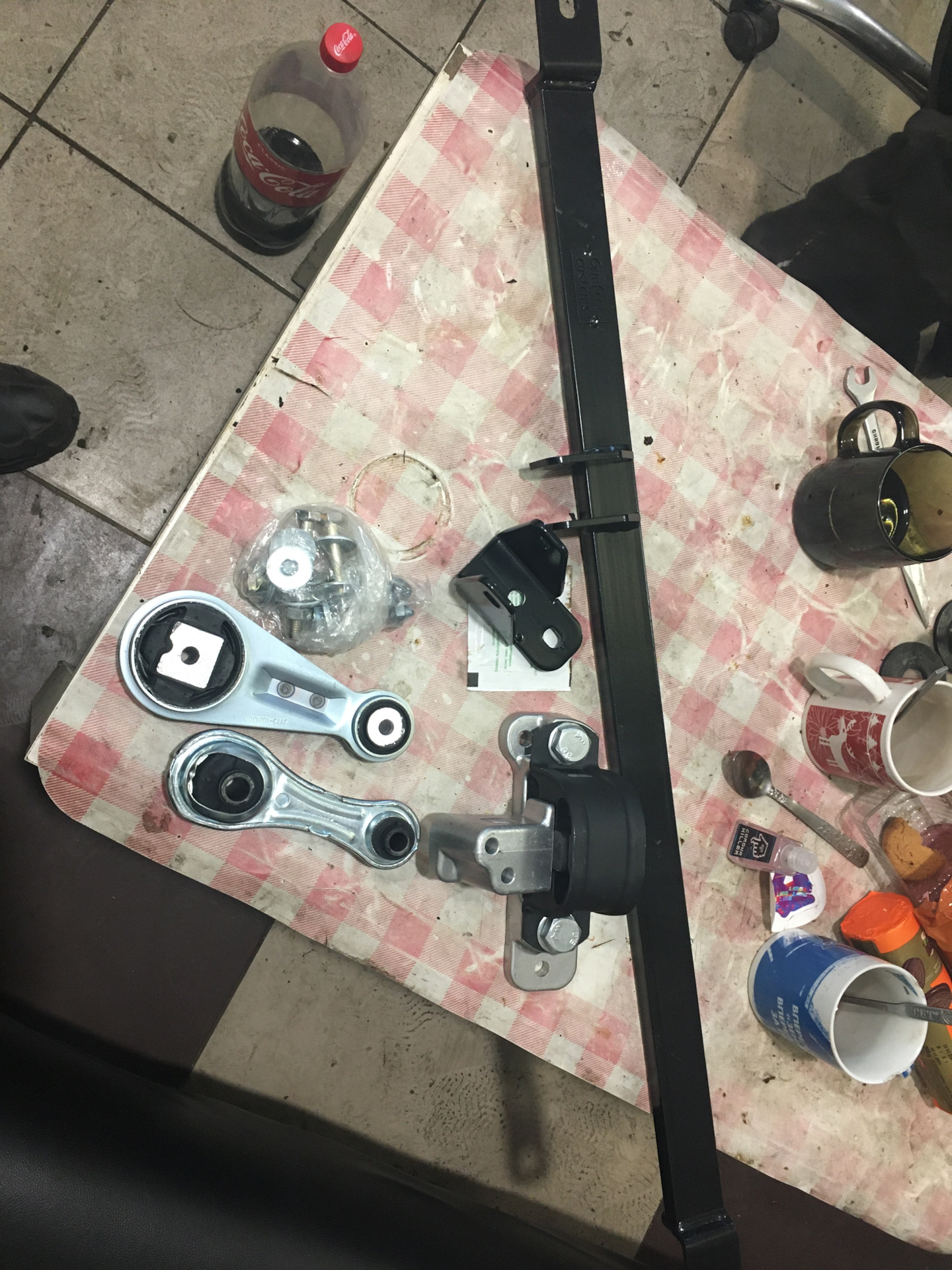

Детали:
Усиленная верхняя правая опора (подушка) двигателя Лада Веста — M01VSSU00153;
Усиленная нижняя опора Веста Спорт МАВИКО, аналог 8450031975 — 8450031975-01;
Дополнительная нижняя передняя опора двигателя для Lada Vesta;
Датчик температуры воздуха ВАЗ-2115,2123 наружный — 2115-38282100-2.
Понадобятся головки и ключи на 16, 17, 18, 24, внутренний Torx (E-профиль) на 12, Torx 20, 30, сверло по металлу на 10.

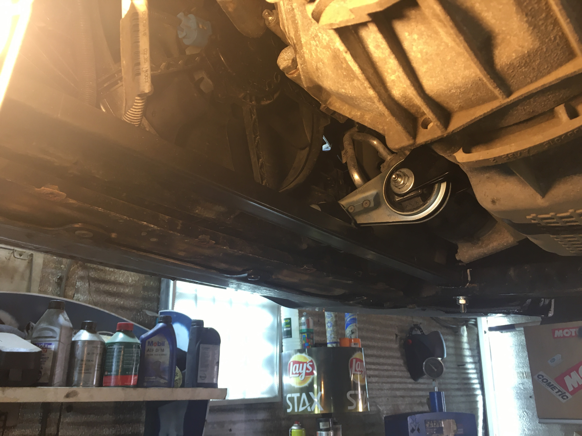

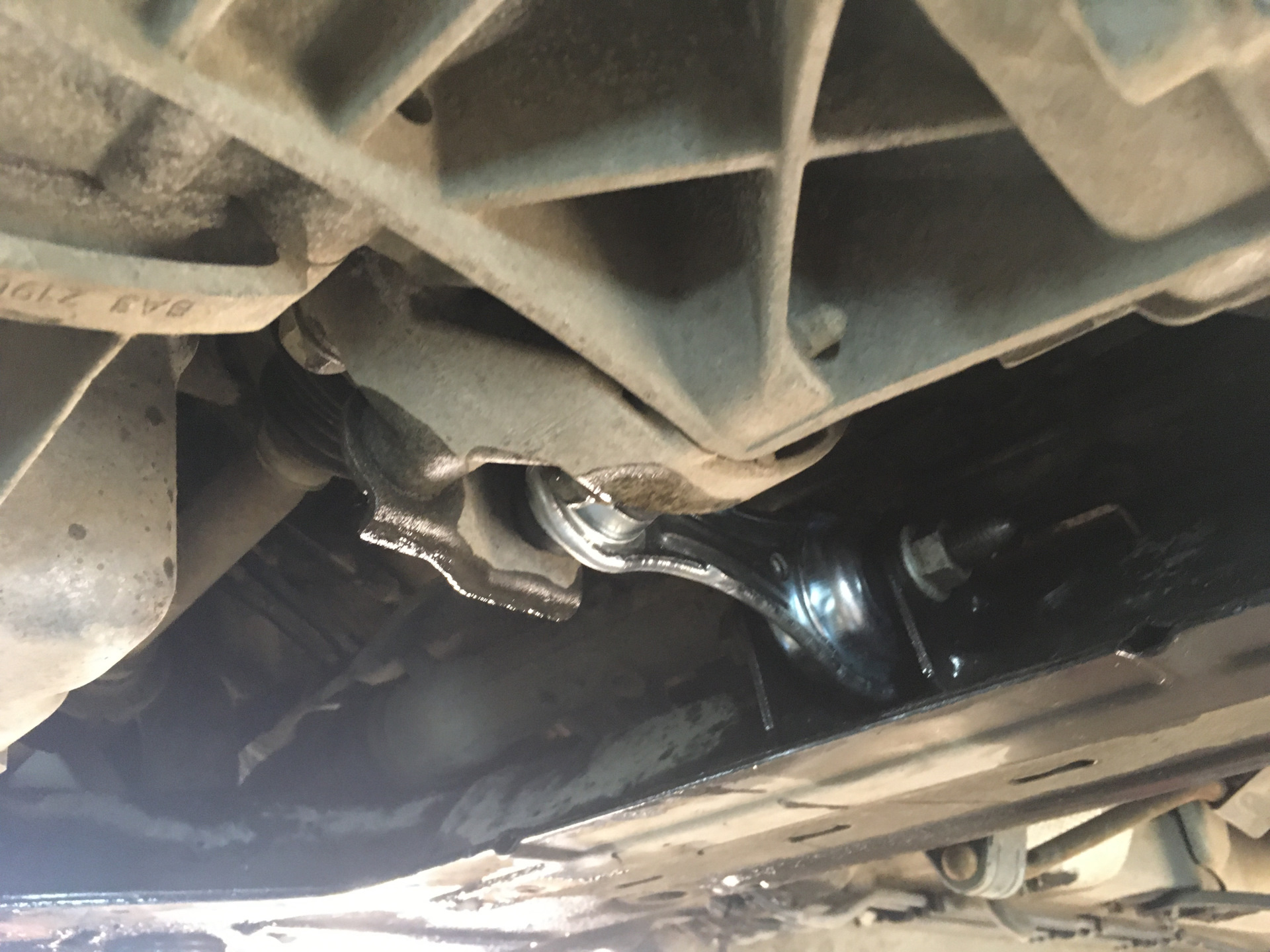

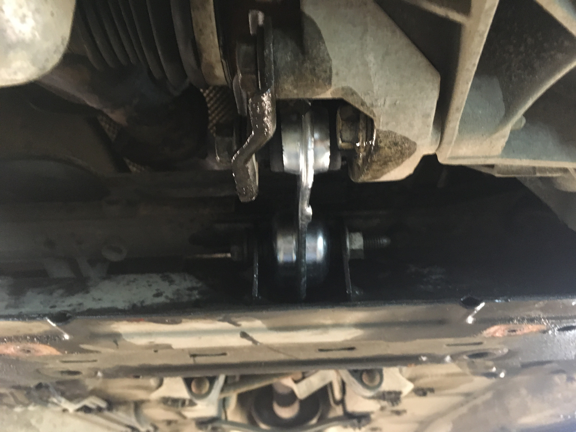

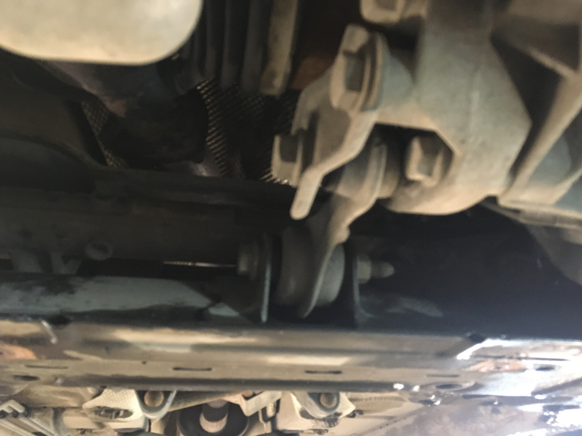

Сначала заменил нижнюю опору.

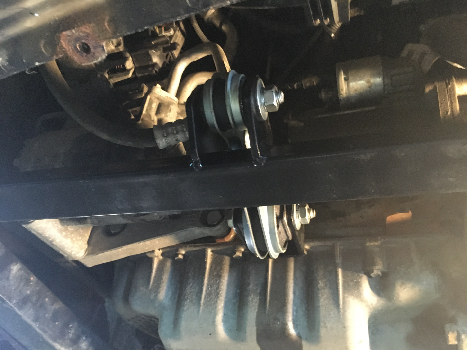

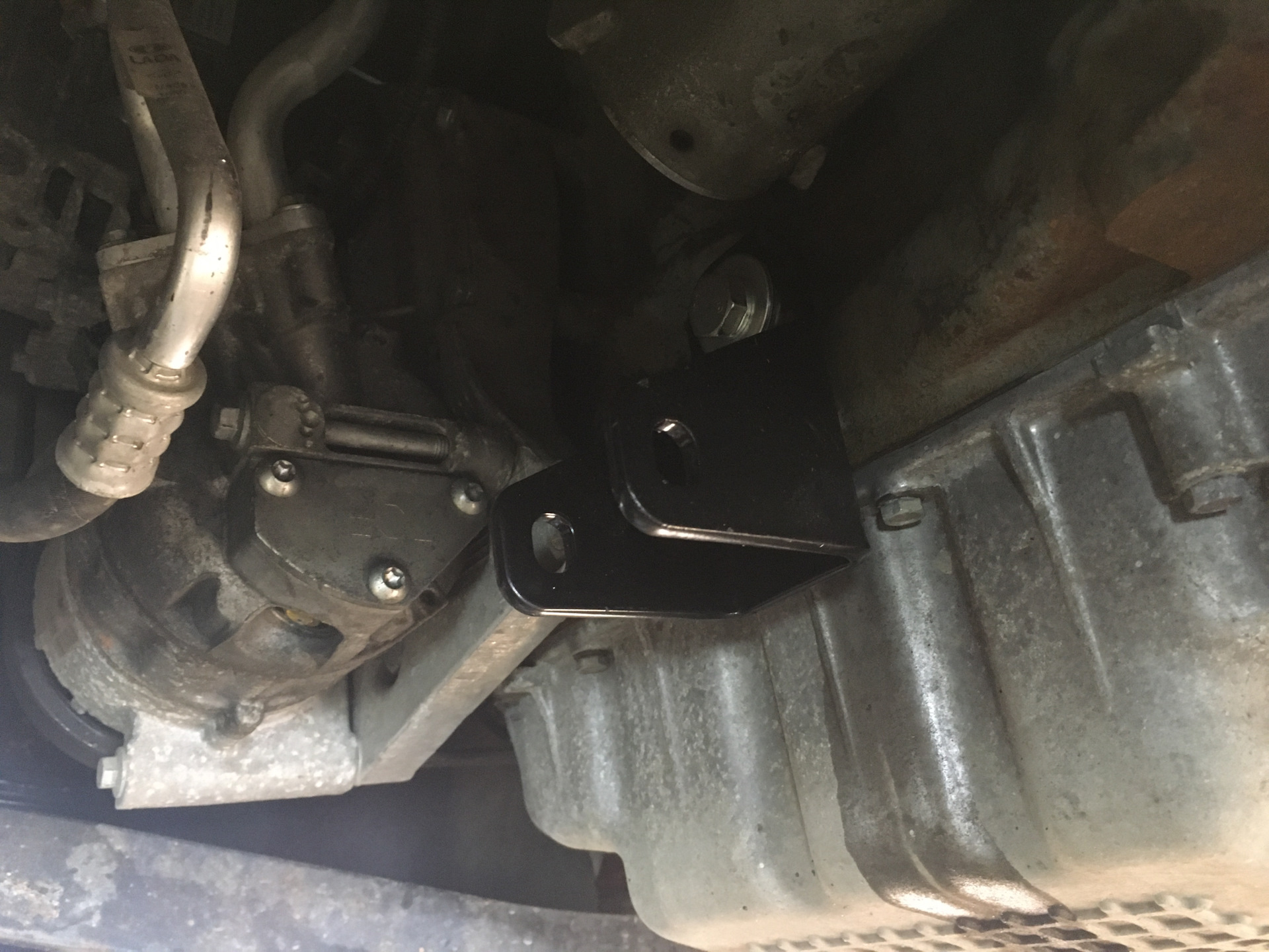

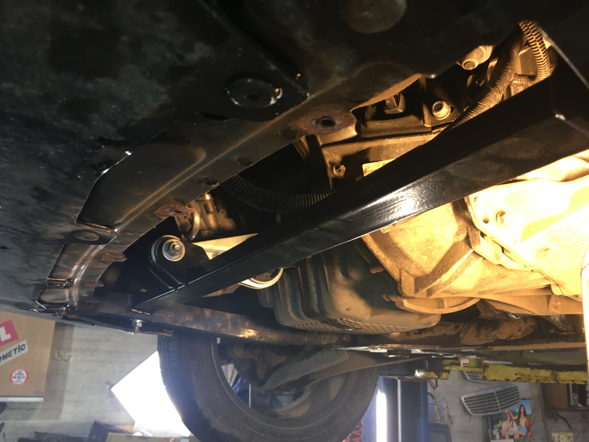

После этого поставил дополнительную опору. Прикрутил кронштейн к ДВС, поставил опору и штангу, притянул, разметил, разобрал, просверлил необходимые отверстия (для этого снимал элементы подрамника, так удобнее), все собрал.

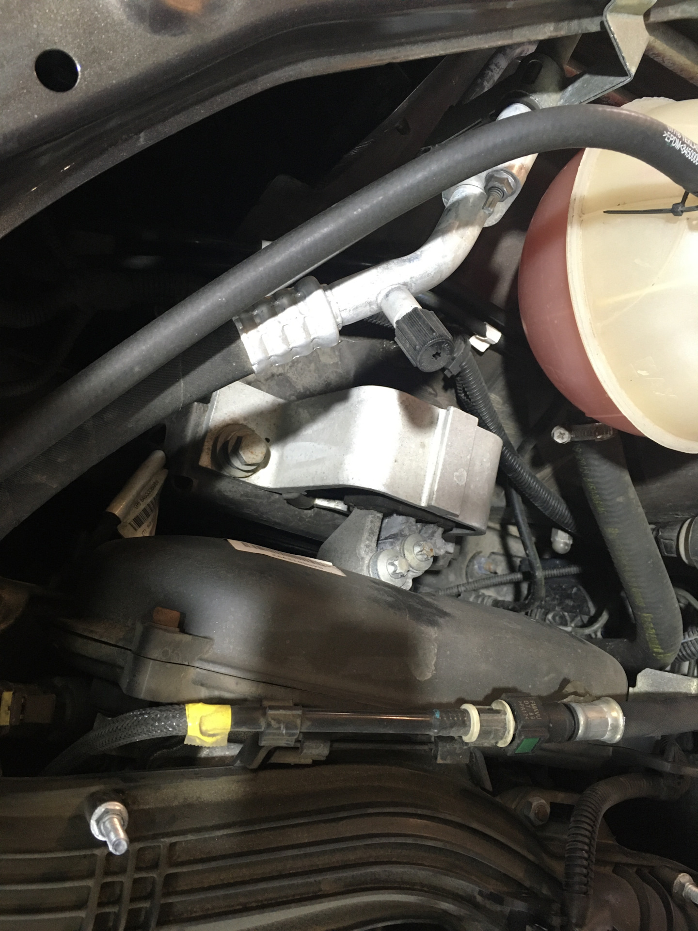

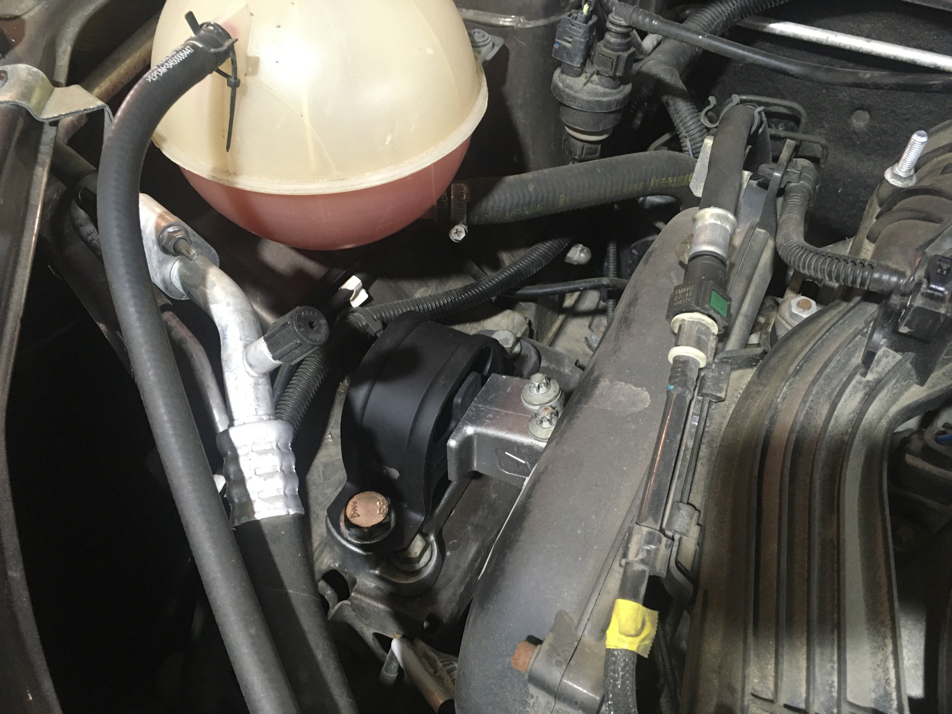

Далее опустил авто, поддомкратил двигатель, снял правую опору и поставил новую. Для ее установки надо разобрать опору (вот тут и нужна головка на 24) и избавиться от несъемных шайб на болтах.

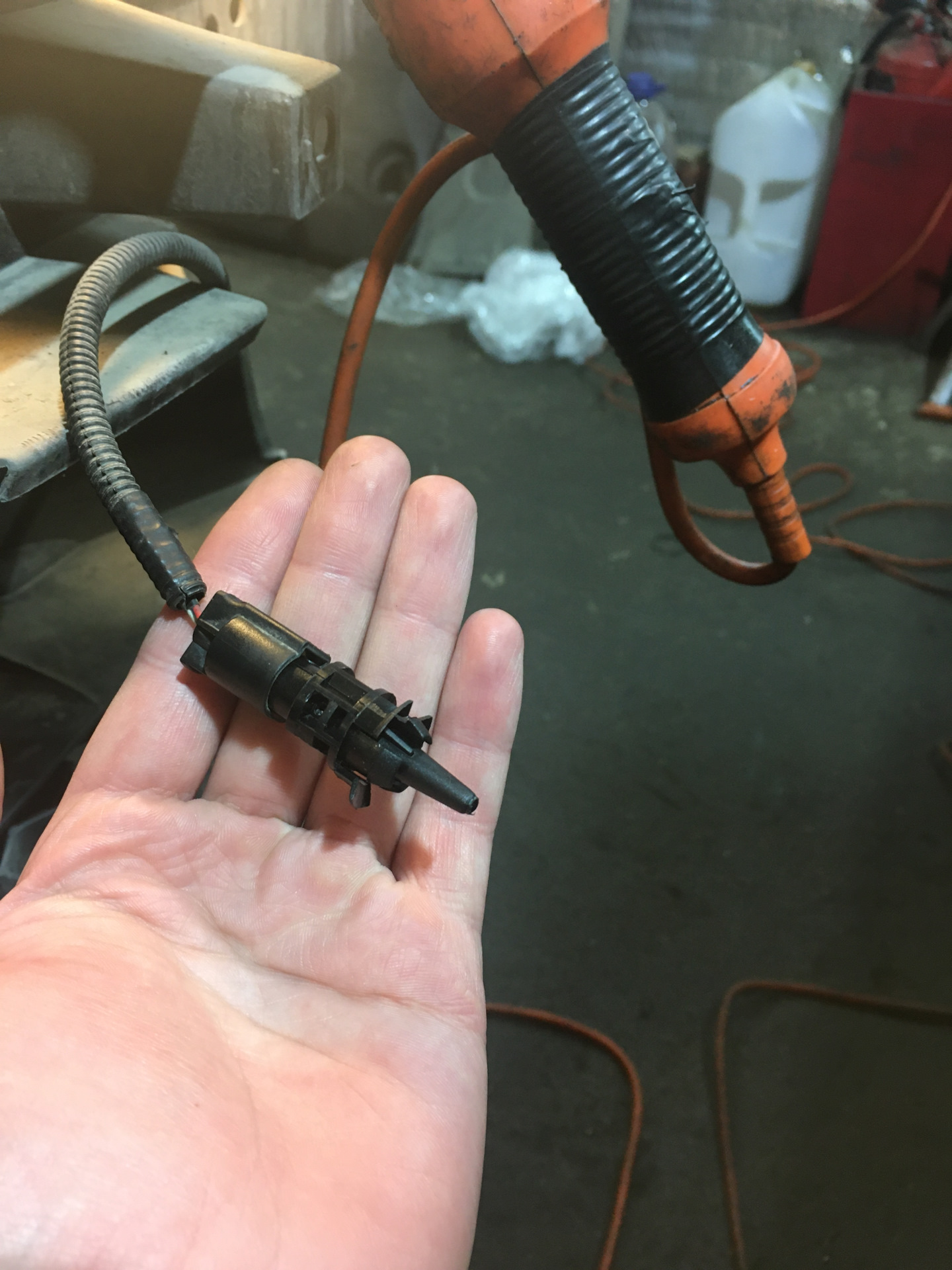

Ну и заменил неисправный датчик температуры наружного воздуха (и опять не поставил сетку для защиты радиатора).

Какой длинны и диметром использованы болты на нижней доп опоре? В блоке 1.25 М10 ?
