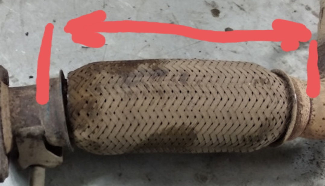

Всем привет! Прогорела гофра. Оригинал от 19К…😖 Посоветуйте-как лучше решить проблему-хотелось бы обойтись без сварки, на фланцах, а если нет, то детали какого производителя использовать? Заранее всем спасибо и с Днём Победы!😊

Замерь свою гофру, длину и диаметр. Гораздо проще будет подобрать артикул. Из фирм можно брать Bosal, Transmaster…Много их, нужны размеры.
