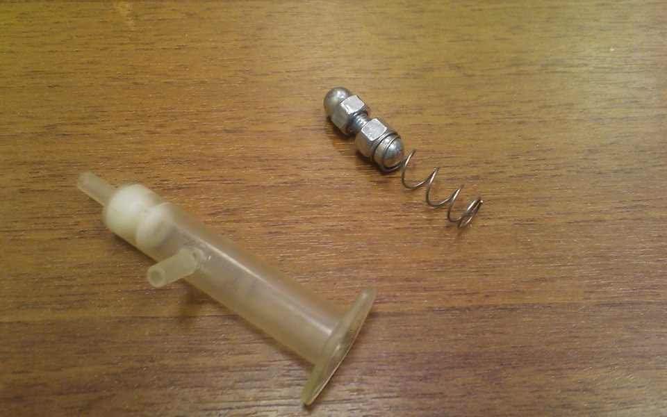

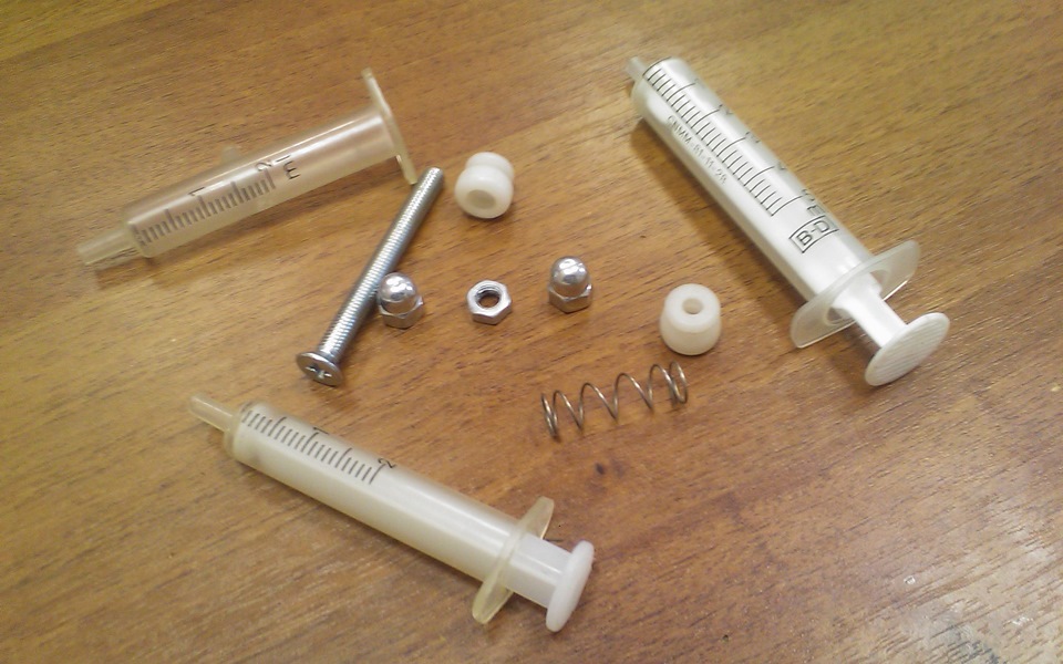

Собрав все эти требования я начал экспериментировать с пластиком. Взял шприцы …
и сделал один шприц с двумя выходами. Точнее один вход, другой выход. Сделал из двух сферических гаек и пружинки поршенек, а в качестве уплотнителя использовал мембрану-демпфер от сдрома.

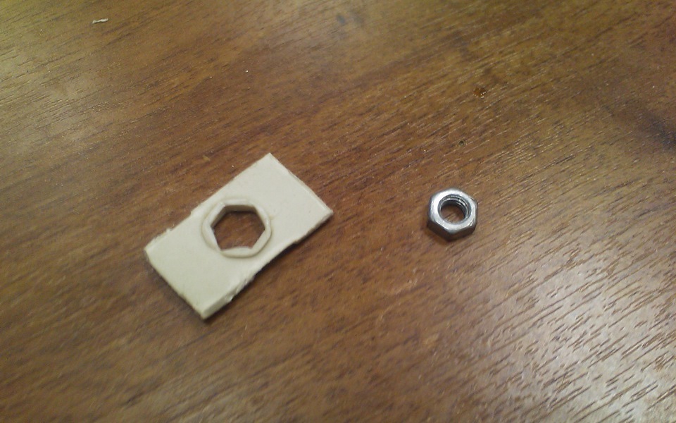

Теперь нужно что-то, что будет давить на поршень с разной степенью. Для начала просто вплавим гайку, в которую будет вкручиваться болт с мелкой резьбой
Все заклеил супермоментом и опробовал, предварительно протянув силиконовые шлаги от турбины в салон. К моему удивлению- РАБОТАЕТ. И работает просто шикарно. Ввывернув болтик до конца я получал стоковое давление. Завернув его наполовину- где-то +30% к наддуву. Завернув до конца- +100500% к наддуву и детонацию. Еще немного поиграв с пружиной я подобрал ту, которая по своей жесткости позволяла выбрать именно нужный диапазон давления.

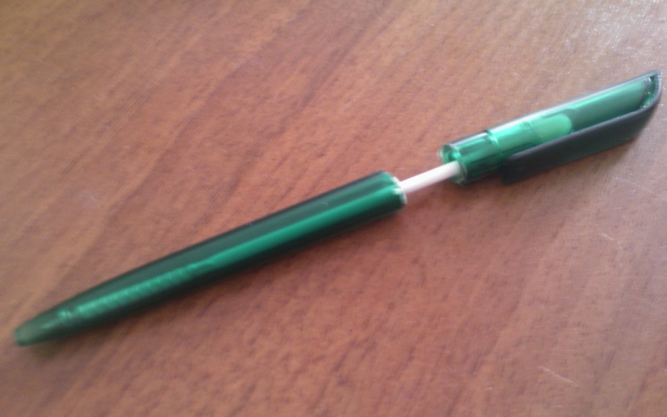

Болтик это хорошо, но никакую ручечку на него не сделаешь, т.к. при закручивании болт входит внутрь. К тому же при регулировке нужно было 4-5 оборотов болтика. Не айс. Нужно что-то, что будет выдвигаться быстрее и за один оборот. К тому же оно должно иметь статичную форму. Эврика!
Одноразовая ручка с поворотно-выдвижным стержнем. Отпилил все ненужное и сам мехиназм сдвижения вышел около 30мм длиной. Все вклеил в шприц.

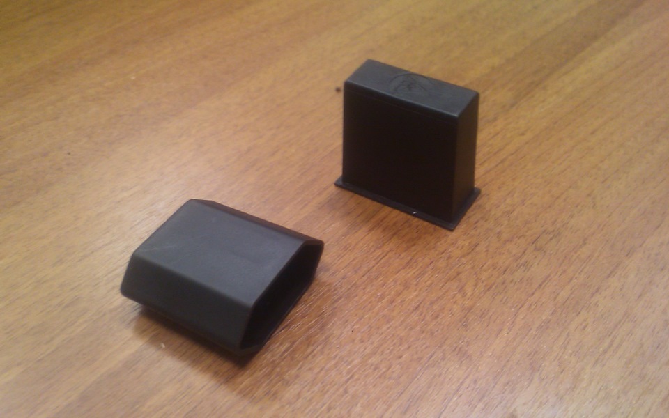

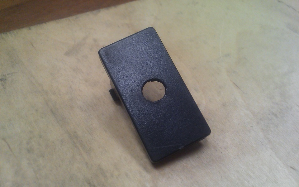

Как обычно начинаем с заглушек
Корпусом станет колпачок адаптера 220в

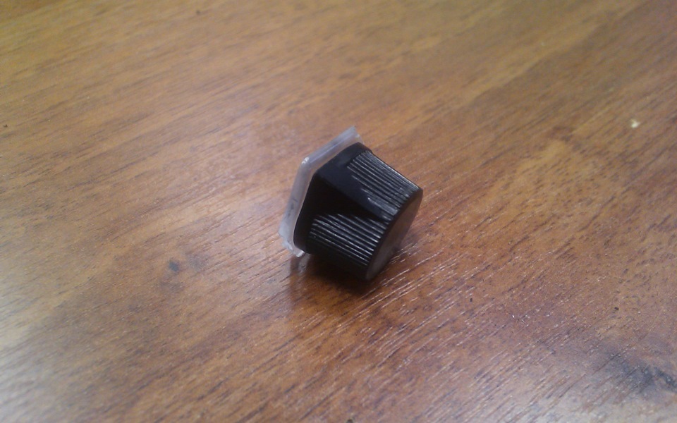

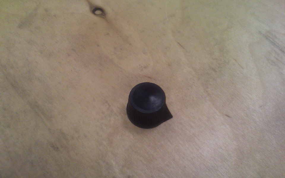

А ручкой станет ручка от какого-то прибора

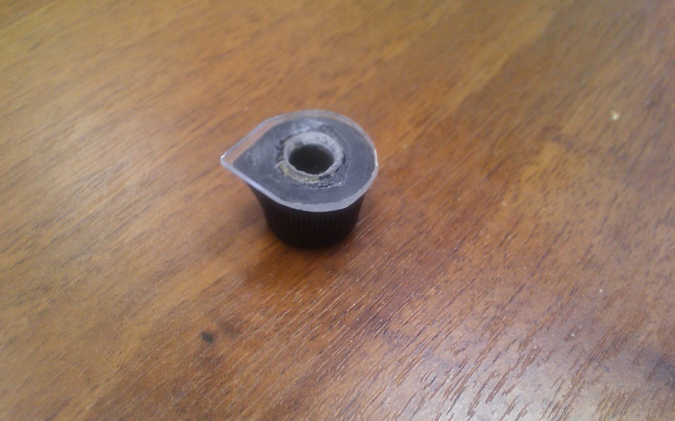

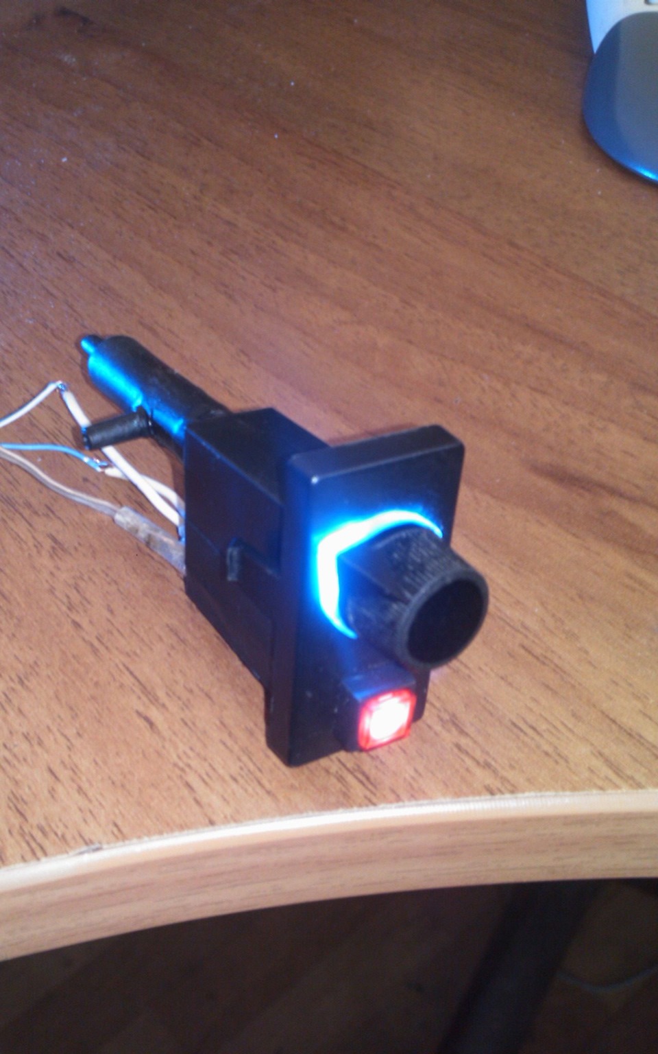

Нет, этого мало. Надо с подсветкой …
Клеим кусок оргстекла и обтачиваем по контуру
Диапозон регулировки 120 градусов.
Все склеиваем и (самое главное в крутом тюнинге) красим в черный цвет!
Результат
про красную кнопочку рассказать рано, об этом будет отдельный КТК. Менее параноидальный
Для скептиков и людей, дочитавших до конца, которые не обладают достаточно креативным подходом к жизни, скажу, что этот бустконтроллер проработал на 5 баллов с 2010 по 2012гг. Нет, он не сломался. Его сломал я и позже заменил все детали из шприцов на латунный корпус гелевой ручки, а все детали, склеенные супермоментом, были спаены оловом. Эта версия прожила с 2012 по 2014гг. В ней так же был маленький контактный концевик, который зажигал особую лампочку на приборной панели, сигнализируя о том, что на бусте выставлено высокое давление. Этот уровень был найден просто опытным путем.
