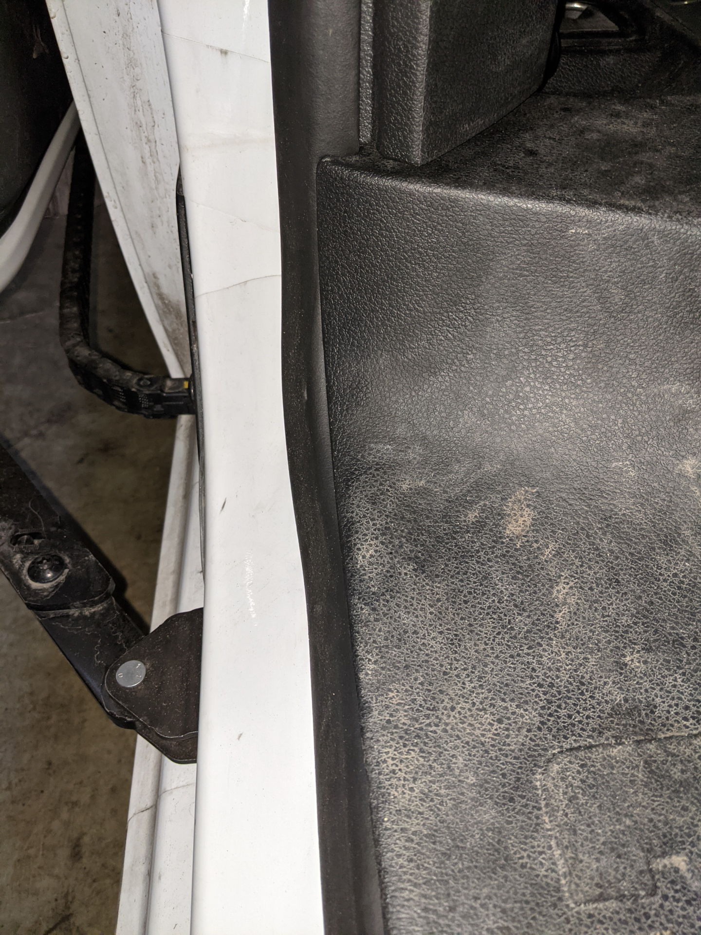

После сборки пластиковых накладок порогов резинки почему то теперь не так хорошо облегают его (забыл сфоткать как выглядит). Вот думаю толи клипсы я не докоца захлопнул, то ли шумоизоляцию пола не надо было так близко к порогу подводить. Ведь один край порога теперь на 1 см поднят, а второй как был так и остался. Может из за перекоса уплотнительная резинка постоянно выскакивает из под него?

Вот, обещал фото того как резинка уплотнительная не ложится на порог. Косяк, надо думать почему так.
А под порогом тоже пирог из шумки? Я туда только слой вибры наклеивал.
Нет, под порогом только кусочки вибры в полости которые утоплены
Тогда странно. У меня тоже только вибра и уплотнитель на ступеньке нормально встал.
timka3115
потому что порог должен быть СВЕРХУ резинки! А вы пытаетесь запихнуть порог под резинку
Спасибо добрые люди! Вот я невнимательный! Заправил резинку, стало как надо теперь
