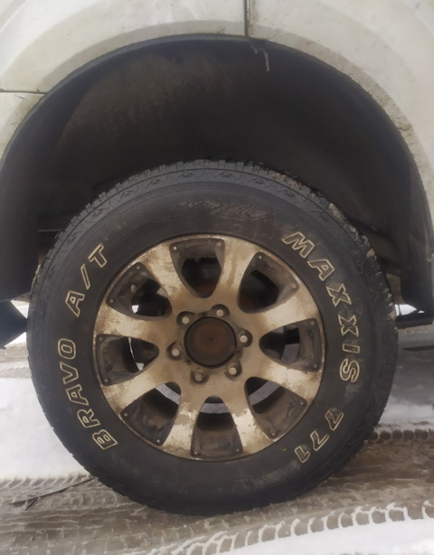

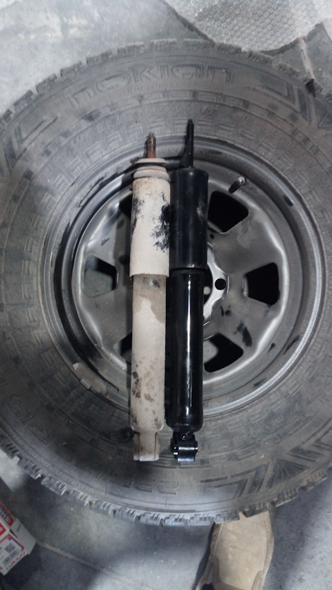

Вчера менял тормозные колодки везде и случайно заметил что передняя стойка шатается в нижнем ухе крепления. Втулку разбило. Резинки были в хлам ушатаны и внутренняя запрессованая обойма отвалилась о резины. открутить верхнюю гайку крепления стойки так и не получилось, пришлось спиливать болгаркой. В гараже валялась старая убитая стойка задняя, поставил пока на первое время ее, размер у нее такой же. Прокатился, как ни странно кренов и излишних раскачиваний не выявлено, придется неделю ездить так, пока придут новые. Так же заменил ушатанный рулевой наконечник, как ни странно, но дольше полугода они почему-то не живут, рвутся пыльники и вслед за этим разбивает внутренности. Так же, порвало внутренний пыльник на гранате, заменил на пыльник от двенашки. Подойти то он подошел, только вот родные пыльники идут с 3 вырезами под трипод, а на двенаревском их нет. Соответственно в этих местах появились небольшие щели. Думаю на неделю хватит, а там заменю на родные. Сегодня с утра услышал стук уже с водительской стороны — стойке хана, та же беда. Вот теперь не знаю как ехать в город 6 марта, нужно ехать на оценку в страховую. Доеду или нет вопрос… а ехать нужно будет, без вариантов. В оба конца получается 200 км по зимнику (стиральная доска). Не разбило бы само крепление амортизатора.Заказал запчасти в екзисте:

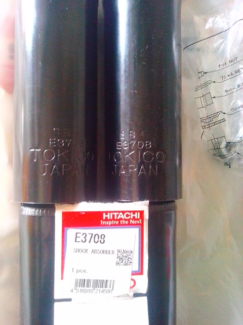

привет.скажи как по качеству родные амортизаторы.Вот тоже думаю менять амы и пружины.Каяба или родные?
родных по убитым в хлам дорогам хватает на 2 года
