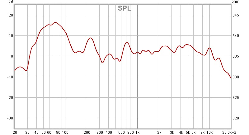

Т.к. у меня есть микрофон audyssey для автонастройки ресивера, решил с помощью его оценить АЧХ штатной аккустики.
Первым делом решил проверить метод измерения и измерил АЧХ своих наушников B&O H9, благо информация о них есть в интернете. Вот что получилось:
Ну а дальше пошел в машину:
И это ещё без учета резонансов и нелинейных искажений
UPD:
Нашел в программе интерполяцию. Теперь графики выглядят читаемо. И тут уже видно куда нужно работать процессору

Room EQ wizard. Для win и macOS. В просторах интернета просто REW. Процедура описана и в моих постах и в интернете.

У вас источник звука через BT? Может лучше через usb или android auto, carplay.
Там прога сама звук подает. На ВТ ушах все нормально было, но там ВТ современный, видимо
Теперь понятно. AUX самый плохой источник звука, мерять через него АЧХ плохая идея).

Для сравнения сюда бы АЧХ какой нить более менее приличной аккустики взамен штатной. Тут только явная работа ФНЧ и какая то непонятная пила наверху.
Пила, скорей всего изза старой версии ВТ, на ресте есть аукс?

У меня прям слышно ВЧ хрипы. На днях от Триома поставлю оптику, так сравню.
Вч хрипы пропали после прошивки параметрии
У меня наоборот, ещё больше стали. Верну сток
Если динамики вынуть из дверей, то график будет лучше
У меня сейчас вопрос, а справится ли процессор?
