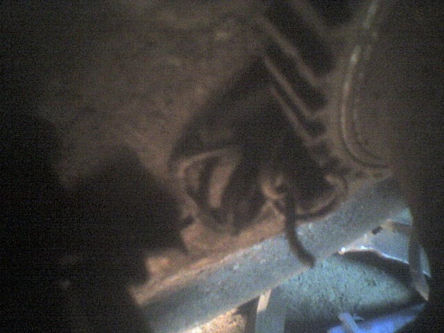

Очередные выходные прошли как никогда плодотворно. Была такая шляпа: при торможении на скорости 20-30 км/ч срабатывала ABS и при движении с такой же скоростью более 5 мин появлялась знаменитая Abs Fault, которая пропадала после выключения зажигания. Готовился к замене датчиков. И тут мой знакомый прикупил универсальный сканер. Подключили, проехали. На графике показало, что при скорости от 20 до 0 км/ч заднее правое колесо не вращается. Вот она и сходила с ума. Прикупил китайские универсальный брызговики и при установке залез в выше упомянутое колесо. И о счастье — причина на лицо, не надо датчик покупать.
Фото не ахти, опишу словами. Проржавело крепление солдатика и он выпал, покоцал зубчатое колесо, но как показала эксплуатация после ремонта, не критично. А самое интересное, что пружинка оделась на датчик и по случаю замыкала.
Очистил все от пыли и грязи.
Не оказалось в ближайшем магазине в наличии жигулевских или ваговских солдатиков и я просто расклепал от души старый, пружинку подобрал из хлама. 10 раз проверил что бы он держался хорошо и не выпал.
Еще как многие зафиксировал трос КПП холодной сваркой и 2 и ЗХ стали включаться четче.
Собрал, повесил брызговики и был очень рад хорошему торможению и удачному ремонту.

Такая же беда. Буду теперь смотреть задницу, а то я уже весь перед излазил и ничего найти не могу. а универс сканер мне подключали писал что все датчики скорости исправны
Тоже абс восстанавливаю…ступицы, насос ABS
Молоток :-)
Точна в точна такая проблема была, даже на томже колесе
;) все 406 через это проходят)
Вместо солдатиков поставь лучше болты точно не помню какой шестёрка может а на конец две гайки у меня такая беда была и новые солдатики покупал всеравно падали поставил болты и про всё забыл
Была такая мысля. Скоро колодки на ручник менять буду, за одно и переделаю.
я своим солдатикам уши подстрогал напильником после расклепки, чтобы под прямым углом смотрели. они тогда не так из седел вырываются. и шайбы-седла (у меня задние — барабанные) тоже несколько подклепал-поровнял, чтобы щель уменьшить.
