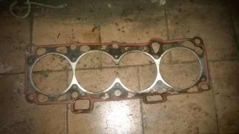

Тем временем после промывки системы охлаждения, поездив вечерок, заметил что из бачка исчез тосол. Ну, думаю, наверно после заливки распределился по системе. Поехал купил пару литров тосола, залил, и успокоился. На следующий вечер поехал прокатиться и заметил что печка уже не только на холостых дует холодным а и при движении. Заехал на АЗС, глянул в бачек и не увидел там тосола. Хм, странно, подумал я, купил три литра, залил, съездил на эстакаду, прогнал систему. О, даже на хх тепло появилось. Ну ништяк, че, доехал до друга, пошел к нему пивка попить. Потом нашел трезвого водилу в лице одного знакомого и поехал домой. Едем, темпер 90 а в машине холодно. Да че бл. за хрень то происходит? Заехал на АЗС, купил пять литров, залил почти всю канистру, проехали пару километров и опять холод из печки. Забыл сказать что на предмет течи, в том числе и в салоне, осмотр имел место но безрезультатно. Едем дальше, жалуюсь знакомому на происходящее и тут мысля приходит в обе головы одновременно:прокладка! Сцуко! Вот почему свеча то мокрая была и машина троила! Вот я сразу то не допер(( а ведь получается что в картере у меня плескалась ацкая смесь из тосола и масла, а я двиглу еще давал пинка, раскочегаривал до максимальных оборотов… Как только мы поняли что причиной всему прокладка между ГБЦ и блоком, остаток пути до дома преодолели в максимально щадящем для двигателя режиме.
Оставив машину до завтра я молился чтобы движке ничего не сделалось.

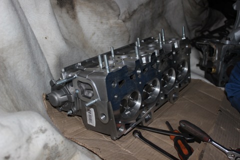

На следующий день, купив масла, фильтр, промывки, прокладку и 10 литров красного антифриза Felix( все таки купил) пошел скидывать башку.

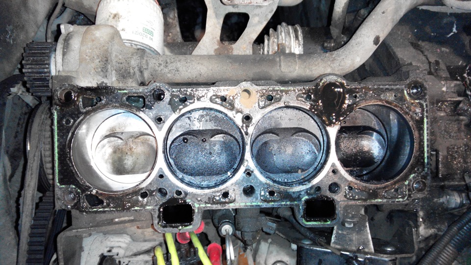

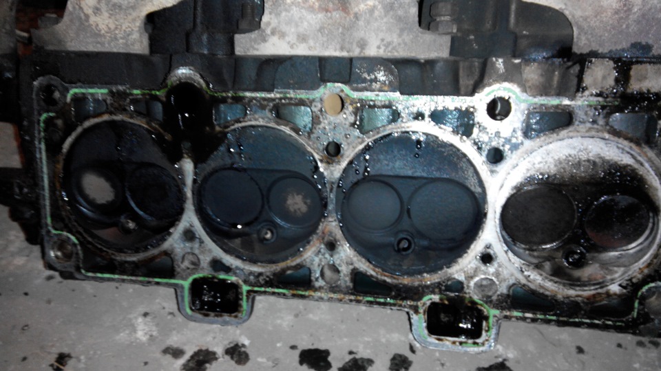

Скинул целиком с коллектором, ресивером, рампой и тд, и моему взору открылась картина Репина "Приехали".
Почистил плоскости блока и башки от старой прокладки, заодно выскреб нагар из камер сгорания, ну первый цилиндр и так был уже чистый)
Удалил тосол из первого цилиндра, все везде протер насухо, поставил прокладку, одел башку обратно. На приемную трубу поставил новую прокладку и омедненные гайки. Одну шпильку с выпускного коллектора благополучно свернул, щас сифонит чуть чуть. В общем все собрал обратно, выставил зажигание раза с десятого, залил в систему охлаждения воды, слил ацкую смесь из двигла, залил промывку, запустил, промыл, сменил фильтр, залил свежее масло. Поехал прокатиться-мать моя женщина! Во несется! Не троит, не чихает, скорость махом набирает, сказка! Приехал обратно, слил воду с системы, залил антифриза, прогнал по системе, щас на холостых дует теплым, на оборотах горячим. Попутно еще по мелочам делал. В общем начал я возиться где то в 6 вечера, решил во чтобы то ни стало, машину закончить сегодня и в итоге в смерть уставший бухнулся спать в 4 утра. Через 2 часа подъем, сижу щас сонный на работе и пишу эту запись. Всю ночь с моей малышкой сексом занимался, уставший, невыспавшийся и довольный)))
