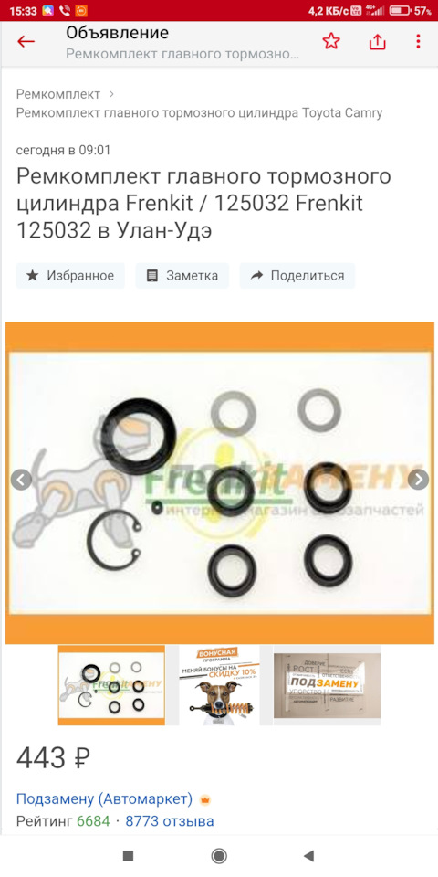

Было так, пока не поменял вакумник и не перебрал главный тормозной, с тормозного прохудилась манжета и тормозная жидкость уходила в вакумник .
В манжету где взять можно? А вакуумник зачем менять, у меня не спускает
Ремкомплект на главный тормозной продаться . у меня тоже не спускал . но когда поменял ваще разница существенная. Туда еще вода может попадать . сними шланг усилителя тормозов и засунь щуп. Посмотри может там жидкость есть иза этого педаль проваливается .
Ок, попробую. Ремкомплект стоимость двушка — стоит ли оно того?
В смысле? 400 рублей что ли
А, в нем нету поршней самих, да?
baza.drom.ru/good/5127413179?utm_source=share_cp
Орига вот такой ремкомплект
Не я только резинки поменял и все) мои задубели )

Меняй ГТЦ с вакуумником, я в круг контрактные ступицы ставил в идеальном состоянии, трубки все менял, пока не дошли руки до ГТЦ и вакуумника — такая же херня происходила.
Звучит печально :( ГТЦ+Вакуумник = 3800рэ
Когда я менял, брал раздельно вакуумник 2200 и гтц 3500. Когда сняли вакуумник, оттуда с литру тормозухи вылили
О как, резинки ссохлись?
Да, резинкам там трындец был. Просто выкинули и поставили контрактное ториозила после как не в себя.
