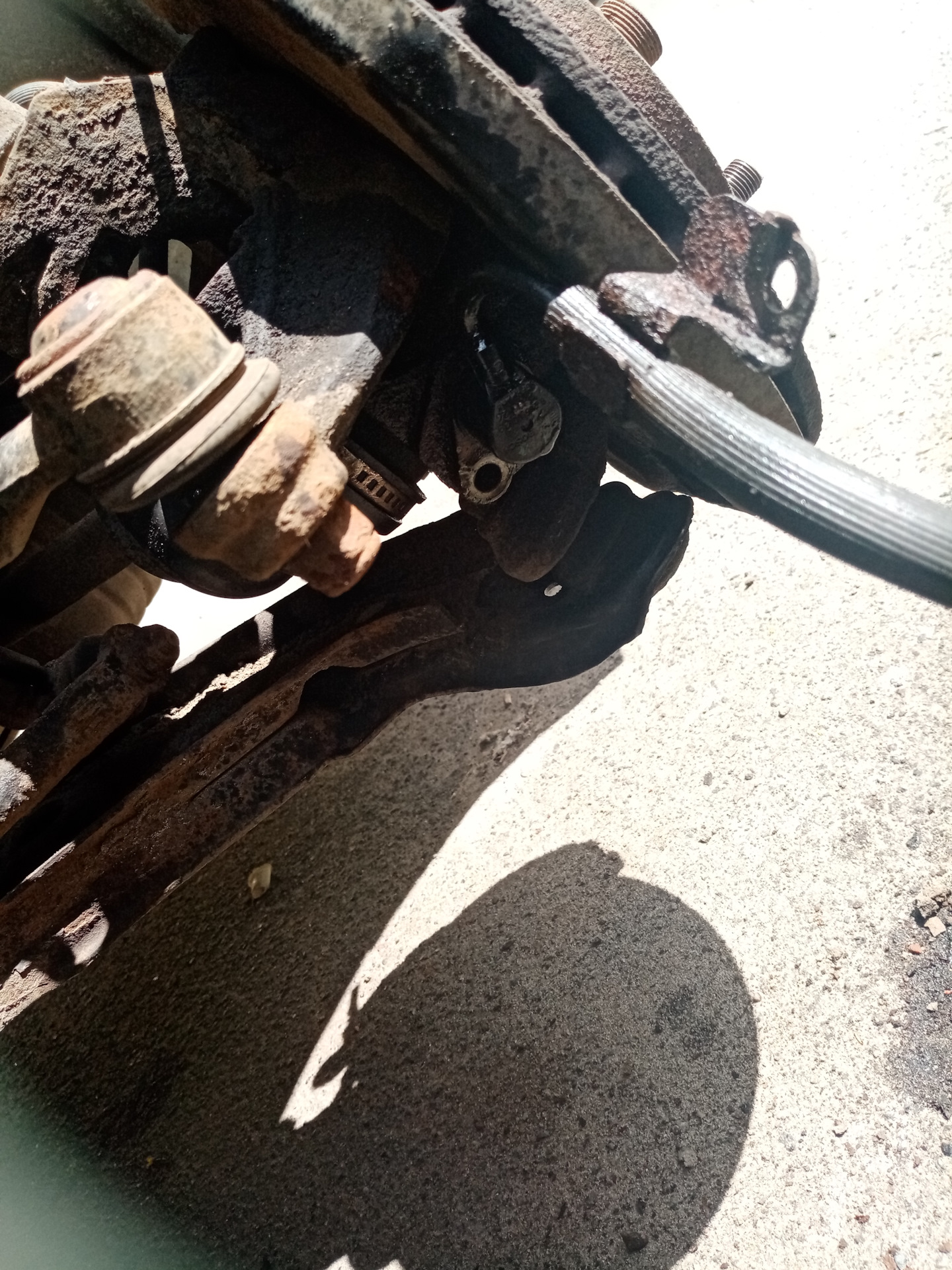

Вместо родного был поставлен этот дс1. И х поймешь вроде абс работает и ошибок нет, а иногда трещит когда не надо.
А трещать может из-за того что датчик не видит вращения колеса. Может гребенка с трещиной, может расстояние от неё до датчика великовата. Ну или провод.
Вот это я все и перекопал и зубья и трещины и провода на массу и все по нескольку раз, а оказалось просто датчик коленвала к ниссану не подходит) Хотя абс даже работал.

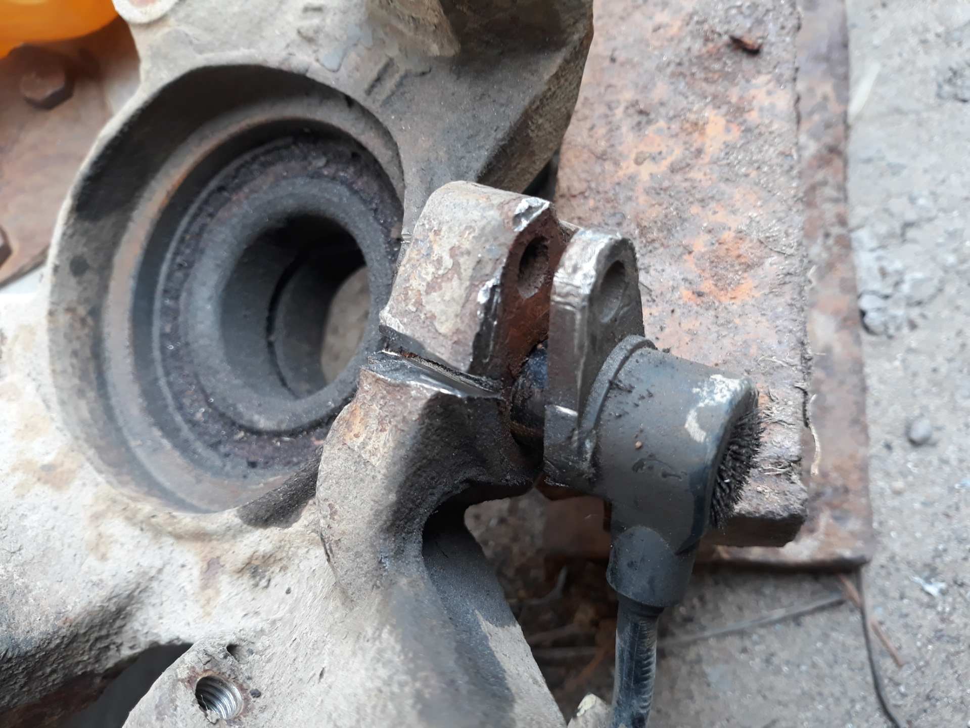

Кароч сам не вышел. Завтра буду высверливать на базе. Обрезал почти под корень, катушка в обрыве
Ему нужно бошку оторвать и по кругу несколько раз просверлить тонким сверлом и должен выйти. На моем корпус пластиковый. Еще, левый и правый разные.
barmaleytm
Я на столе в тисках не смог ни выдавить ни даже шевельнуть пока сам кулак болгаркой не прорезал.
думаю пластиковую шляпу срежу…центр высверлю. а ухо собью как нить думаю
Покрути его за ухо пасатижами если не расшатаетс то ухо само оторвется. А по центру не высверлишь, там сердечник катушки.
ухо молотком е.ошил…даже не шевелится
Если крепкое, то возьми струбцину и через рычаг может и сам выйдет чтоб не сверлить.
А у меня правый перед, показывает обрыв. Абс гарит. Завтра думаю поменять. На бу. Гравер есть и шуруповерт… Думаю высверлю… Пробег 125 к нету
Передние оба в обрыве были. Подпаялся не снимая проводом от бошевского перфоратора, он мягкий и зииой не мерзнет. Оборваны были см 5 от датчика.
На лето хватит
Два лета и зиму уже откатал.
Очень похоже на датчик коленвала от волги
Да это он
А поставил какой ориг или заменитель есть?
Ориг наверное. Снял с донора.
Ничего не понятно… А что в итоге?
boyj
Это оказывается датчик коленвала был
