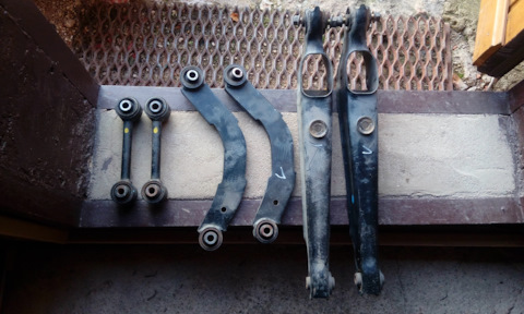

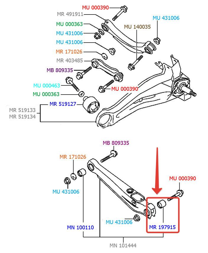

Краткая предыстория: у меня машинка дорестайл 2004г. Требовалось заменить оба сайлента поперечного рычага MN101444.
По схеме:
внешний сайлентблок — MN100110 36,5мм, в качестве аналога беру Vtulka 3-06-326 — подошел
внутренний сайлентблок — MR197915 40мм, в качестве аналога беру Vtulka 3-06-327 — не подошел.
Померяли, оказалось что внутренний сайлент на моём рычаге такой же, как и внешний 36мм.
Покурил интернет, понял, что у меня рычаг не дорестаил MN101444, а рестаил.
А я и не знал, вот и накололся. Я к тому, что будьте внимательнее. Как оказывается не всё по схеме подходит именно к вашей машине. В моём случае какой то из предыдущих хозяев видимо менял продольный рычаг на новый, а они наверное уже производителем были заменены на рестаил версии с одинаковыми сайлентами. Так что схема схемой, а померить иногда для спокойствия тоже не помешает, по возможности конечно.

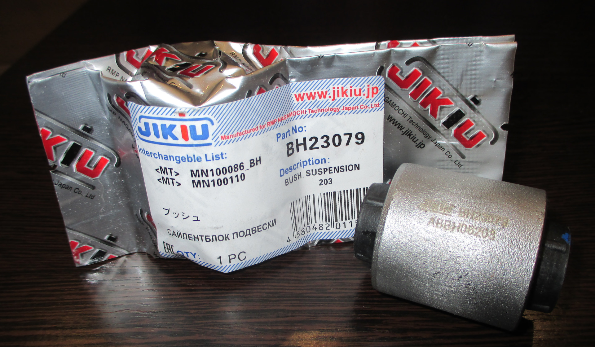

В общем прям на сервисе, на 2м этаже, заказал японский аналог Jikiu BH23079.
Поставил недавно, всё времени не было. Т.к. трогали сходразвальные болты, то и сход-развал сделали. Теперь можно ездить спокойно.

У меня авто 2005 года. Тоже всё в перемешку, и рейстал и дорейстал. Когда менял сайлентблоки в задних поперечных рычага, сперва хотел заказать, а потом делать. По VIN пробились внутренние два вида сайлентблоков, плавающий и не плавающий (как внешний). Пришлось разбирать и смотреть, какой стоит чтобы заказать. Оказалось оба одинаковые.
P. S. Сейчас, ради интереса посмотрел каталог оригинальных запчастей, уже бъются одинаковые.
