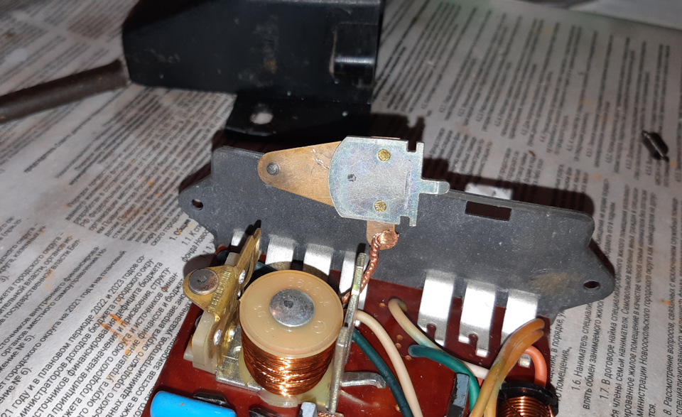

Переставшее работать реле поворотников не давало мне покоя весь сегодняшний день. В интернете я нашел статью, о том, что неисправность может быть из-за уставшей пружинки, которая оттягивает контакт на катушке. Из-за ее ослабления контакт может залипать. Силы пружинки не хватит для отлипания.
И вот я снова добрался до реле.
Снимаю пружинку с контакта катушки.
Подсоединяю контакты.
И, , ,
Не работает.
Но не работает не из-за того, что как в прошлый раз не отлипал контакт, а наоборот, контакт не смог прилипнуть.
И тут я обрадовался. Реле работает, просто я перетянул пружину, и она не давала контакту прилипать.
Чуть выгнул ус, ослабил пружину, и вуа-ля.

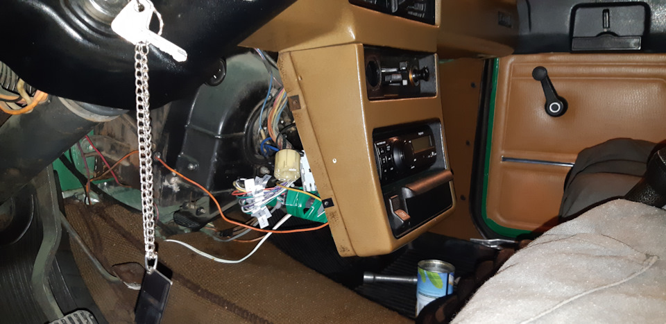

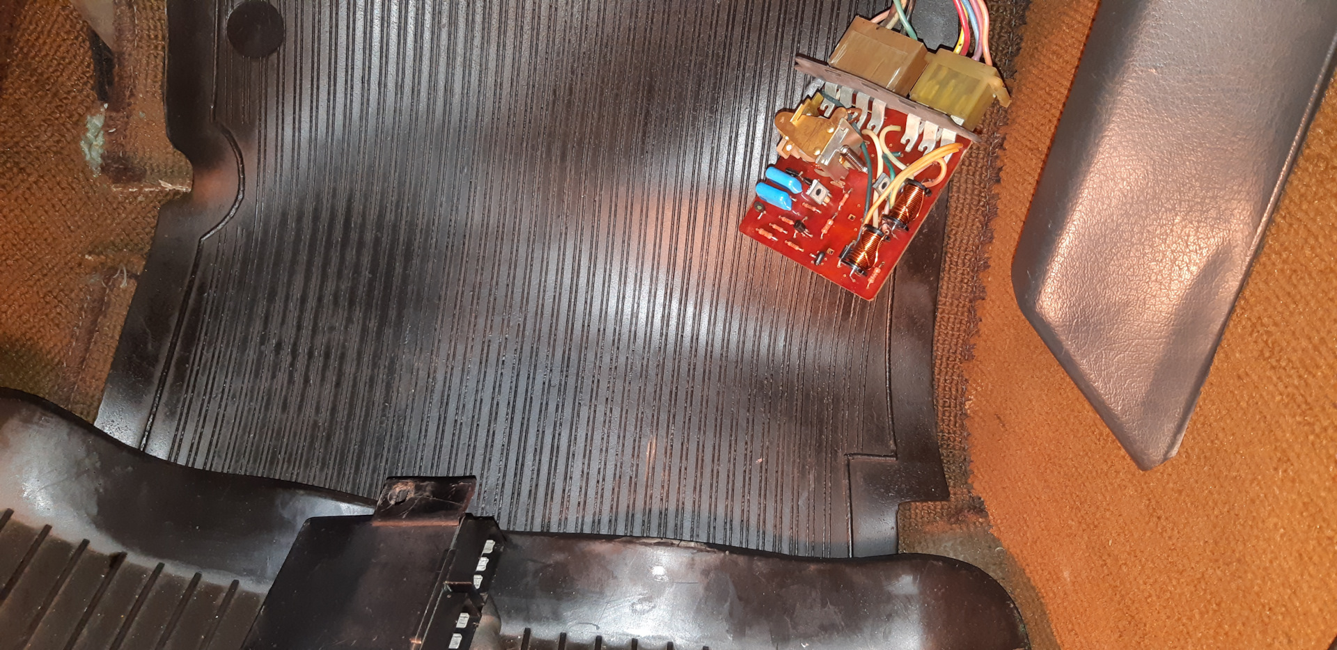

Дальше обнаружил, что при установке запасного реле, не горела лампа на панели приборов. Проверил вывод "КТ" (это вывод на лампу на панели приборов) — на нем нет тока. Хотя должен быть. А на родном реле ток есть.
Во как получилось. Запасное реле оказалось не совсем исправным.
И еще я поменял кнопку аварийки.
Ее с самого начала как-то заклинило внутри, и при включении правого поворотника, моргала лампа на кнопке.
Теперь все в порядке.
Правда времени не хватило все собрать. Но главное, что все работает.
ПС: вот такое оно — советское реле РС 950 Н. Если оно и сломалось через 33 года, то по причине ослабления пружинки. Вот и не верь после этого утверждению, что советское — значит качественное.
