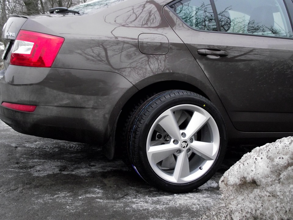

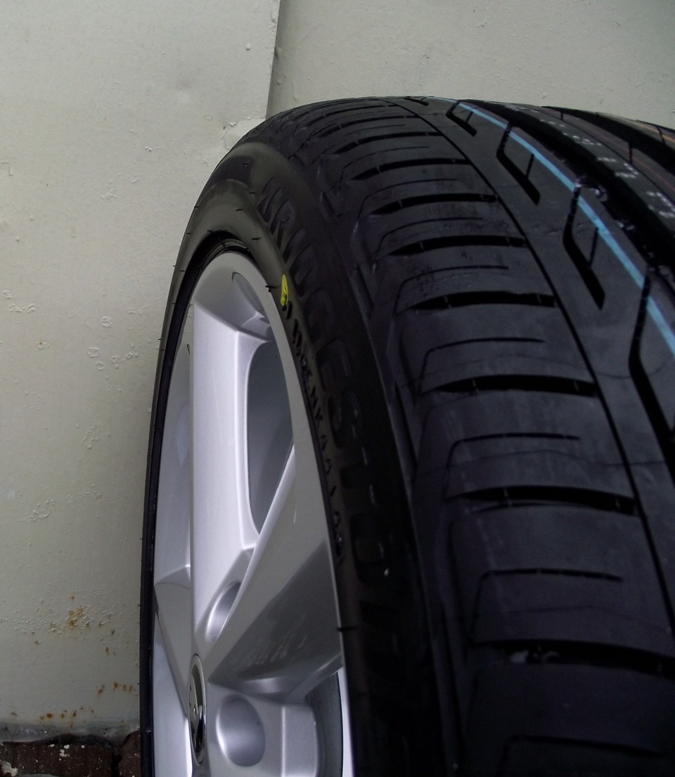

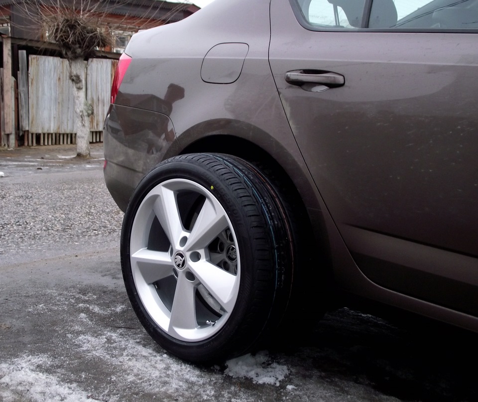

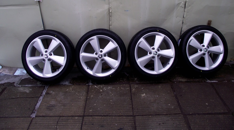

Для тех, кто также как и я ищет информацию — как же сидит резина размерности 235/40 на стандартных VAGовских (в данном случае — шкодовских) дисках размерности R18 7.5J ET51.

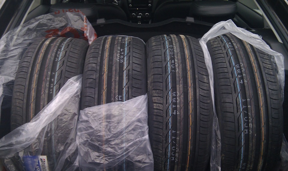

Была выбрана Bridstone Turanza T001 за её усиленную боковину и меньшую ширину по сравнению с европейскими производителями. Резина бюджетная, тяжёлая но универсальная, производство — Япония.
Колёса балансируются на ура — грузов 10-20гр. Ка видно из фото — с внешней стороны стоит практически вровень (больше на пару миллиметров), "гриб" отсутствует, с внутренней, есть "припухлость", выпирают примерно на 0,5 см. При таком вылете как у VAG это может спасти диски от повреждений при парковке.
По профилю я практически не проиграл — выше примерно на 3,5-4 мм, за счёт сглаженных краёв, резина кажется уже — смотрится красиво. Ждём тепла чтобы посмотреть как будет стоять на авто.

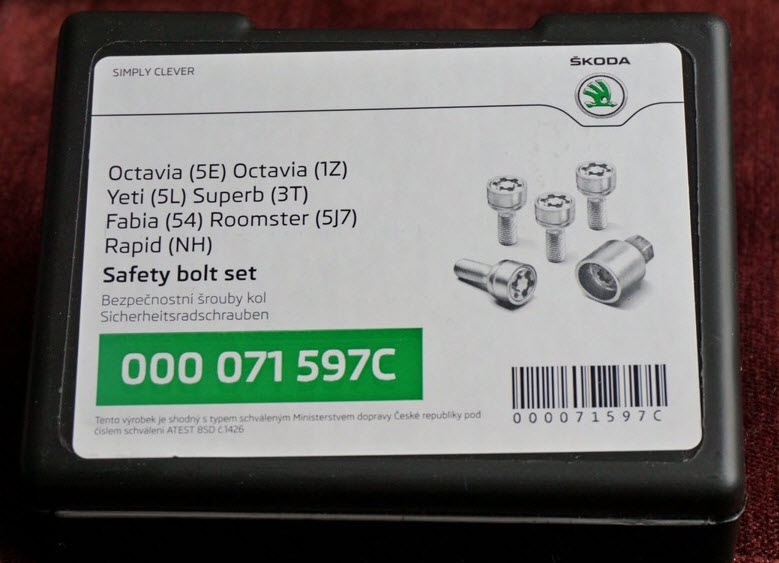

Также приобрёл штатные секретки Skoda (000 071 597 C) с колпачками (4F0 601 173 AZ37). Хочется отметить, довольно хорошего качества изготовления.

Да, резина 7000 тыс за баллон + 1350 монтаж и нипеля. Правда забирать пришлось за 90 км — полдня потратил по пробкам.
Секретки в Exist заказывал с колпачками примерно 1600 вышли
Подскажите пожалуйста, где и почем секретки. Можно в л/с. спасибо.
Как и любые другие секретки впрочем. При мне на шиномонтаже сняли на 15 минут сняли дорогущие секретки с вольво. КАСКо может помочь.
Жирные колеса! Поздравляю! Но как то дешево?!
Скорее всего цена обозначина за шины.
Ну да, перечитав пост, думаю, что так и есть! Колеса стали еще жирнее! ;)
Как уже писал где то. секретки ты зря взял. их на шинке мне сняли за 1 минуту все… я ключ потерял :(
На шинке оборудование есть и компрессор с пневмопистолетом. Интересно, как сняли?
на автобазарах продаётся набор… стоит что то 3000р. стоил… так вот гайки эти секретные сцуко мягкие… и поверх них забивают ключник с резьбой… вот и весь фокус, а вы отдали как и я достаточно денег за этот бесполезный девайс.
Так я то вот и не отдал пока))) Узнаю полезность)))
а ну да… короче нормальне секретки стоят на базаре примерно 3000-5000… они кованные и с плавающей шапкой… вот такие крутить сложно… а дилерское это пластилин как оказалось :(
Спасибо за консультацию))
Ждем фотки на машине. Да вес получился огого.
