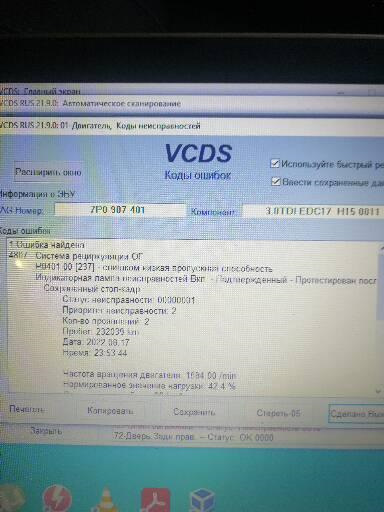

Год назад периодически стала появляться ошибка:
4807 — Система рециркуляции ОГ
P0401 00 [096] — слишком низкая пропускная способность
Непостоянно — Не подтверждено — протестировано после удаления записей

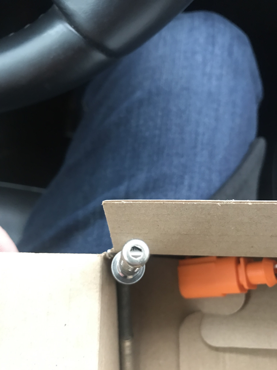

Для того, что бы его открутить нужен спецключ на 17. У меня его не было я купил длинную головку и сделал вырез болгаркой.

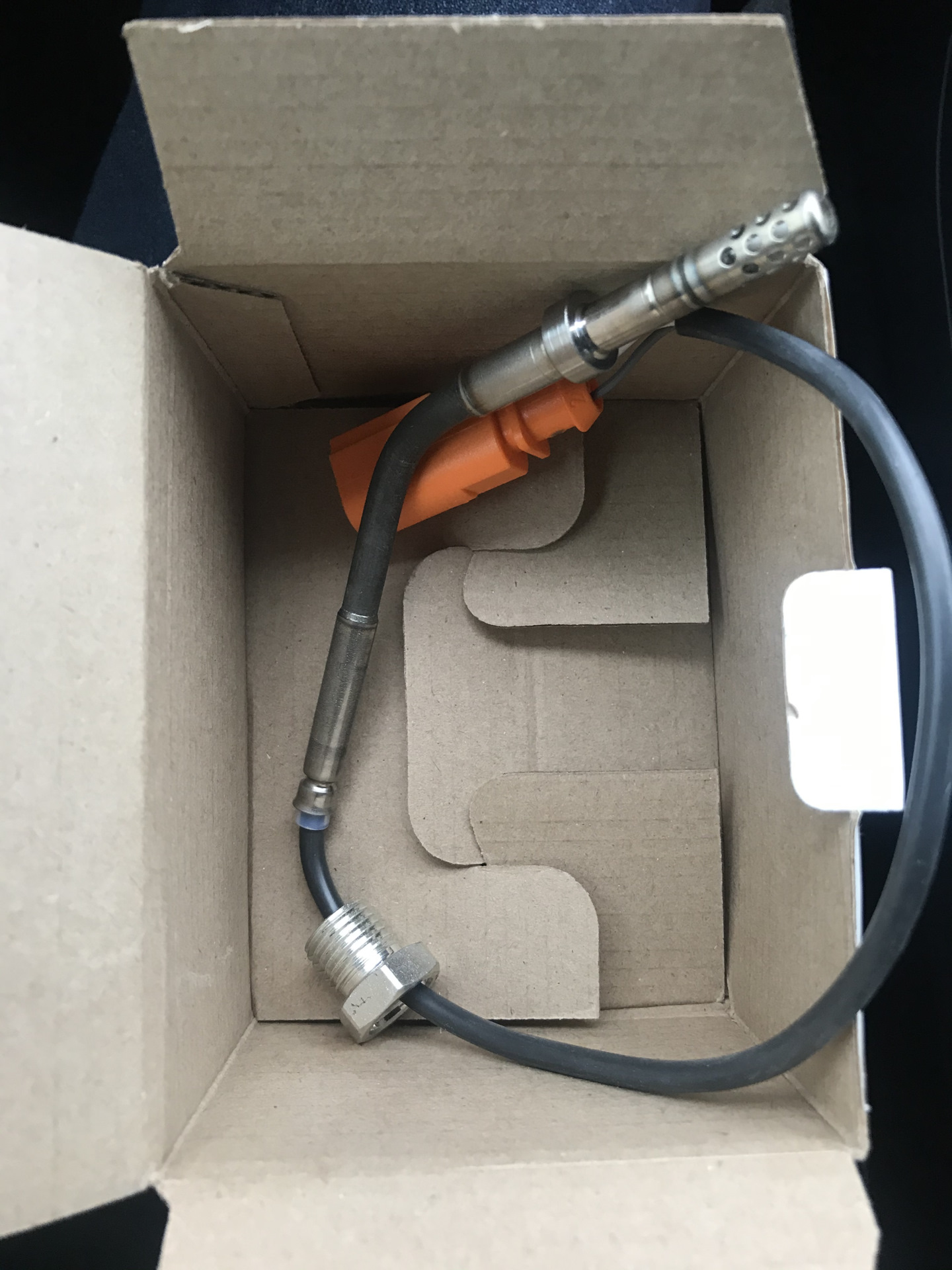

Когда я его выкрутил он был весь плотно забит. Почистить его без потерь не удалось: по центру датчика находиться керамический элемент, который был сломан при механической чистке.
Поэтому был куплен и поставлен новый датчик.
№ датчика — 059906088P
Пока ошибок нет.
Буду наблюдать.

А датчик оригинальный покупал или аналог?
Думаю, какой взять — VDO/Continental, NRF или Meyle. Разница в цене в 1.5 раза — от $45 до $70.
Оригинальный, но я думаю можно и неоригинал взять
