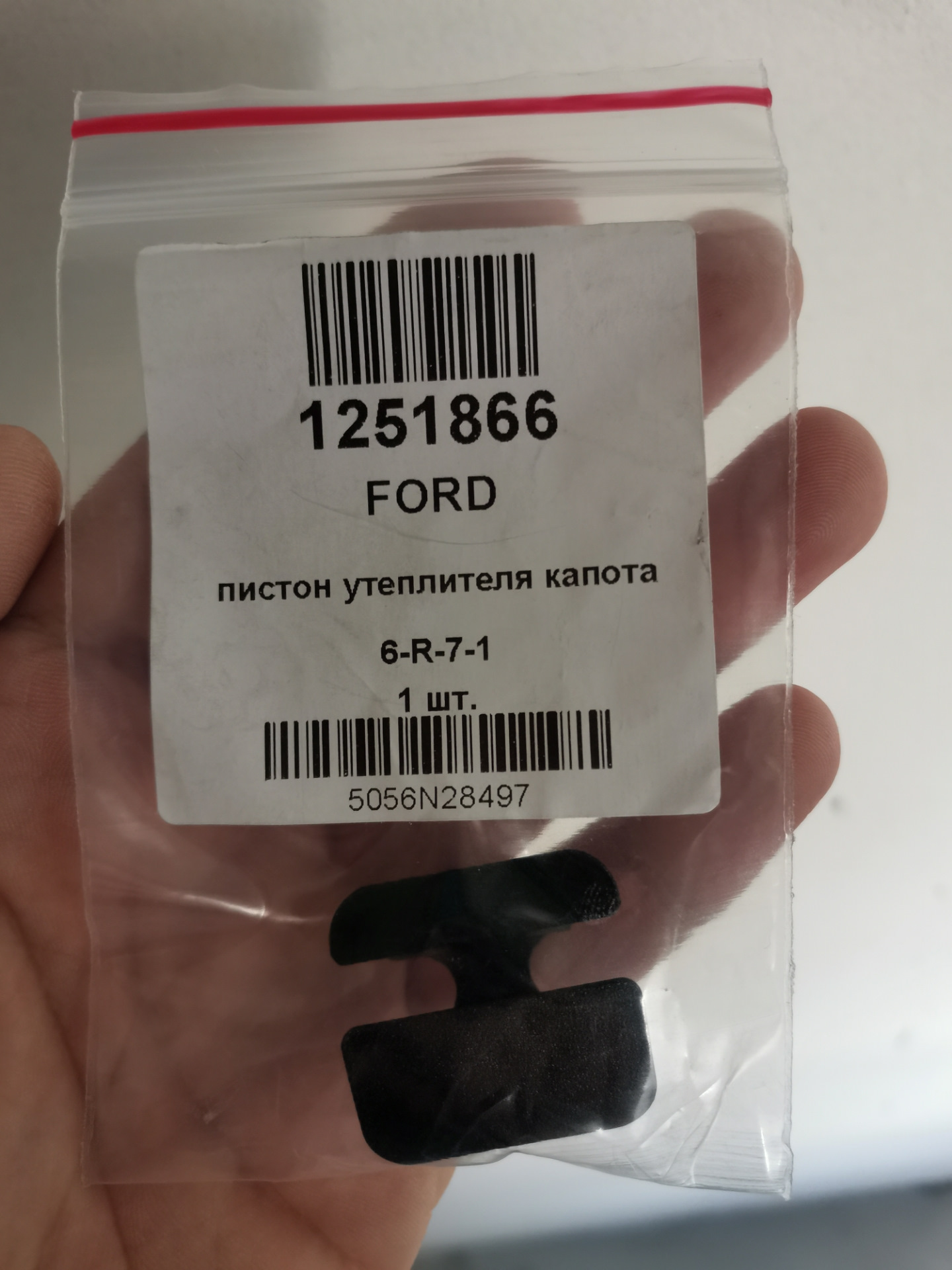

Установил недостающие/обломанные клипсы:
1) клипса утеплителя капота Ford 1251866 — 60₽ (оригинал Volvo 9182822 стоит 200₽)
Запчасти на фото: 1251866

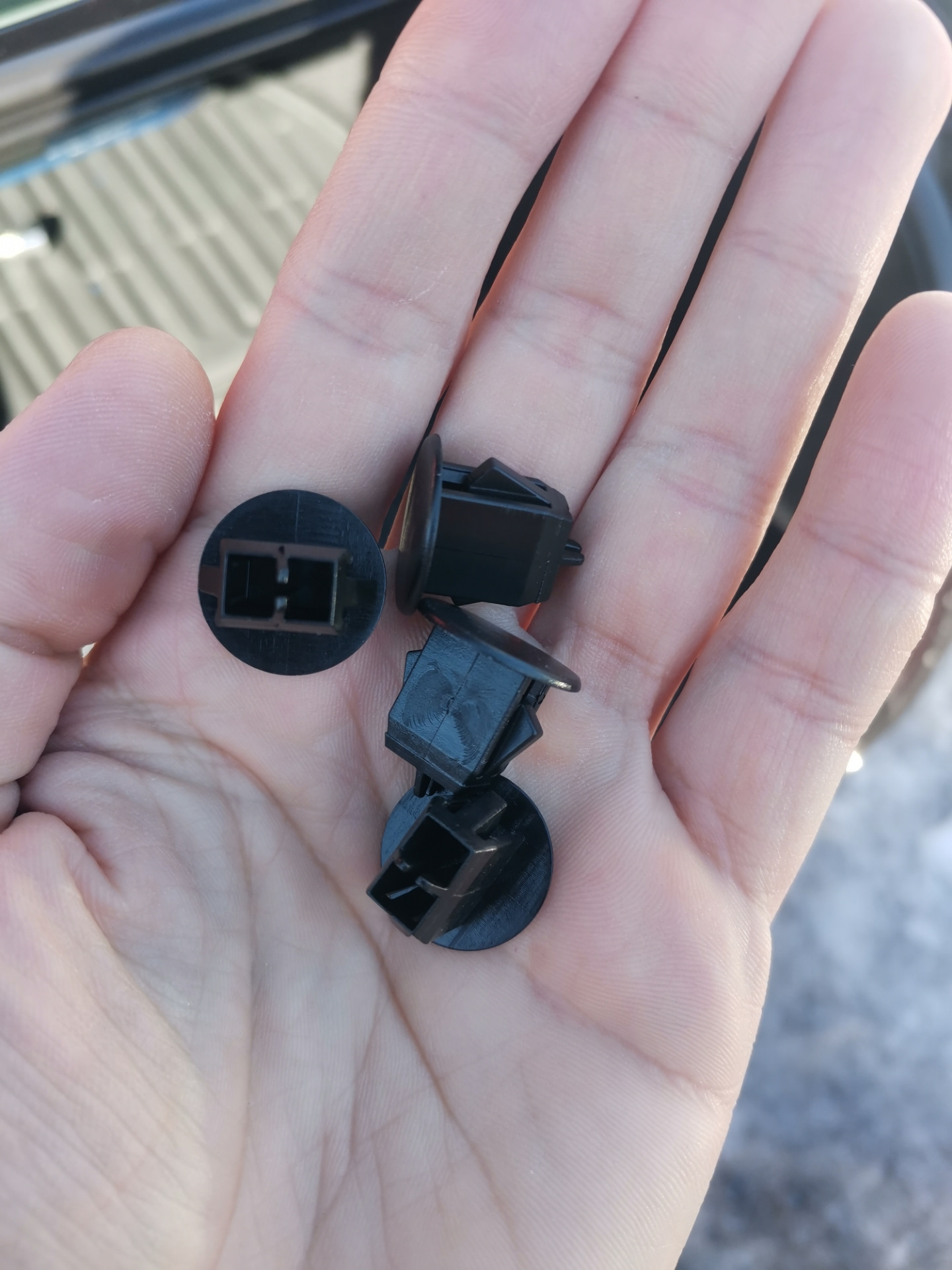

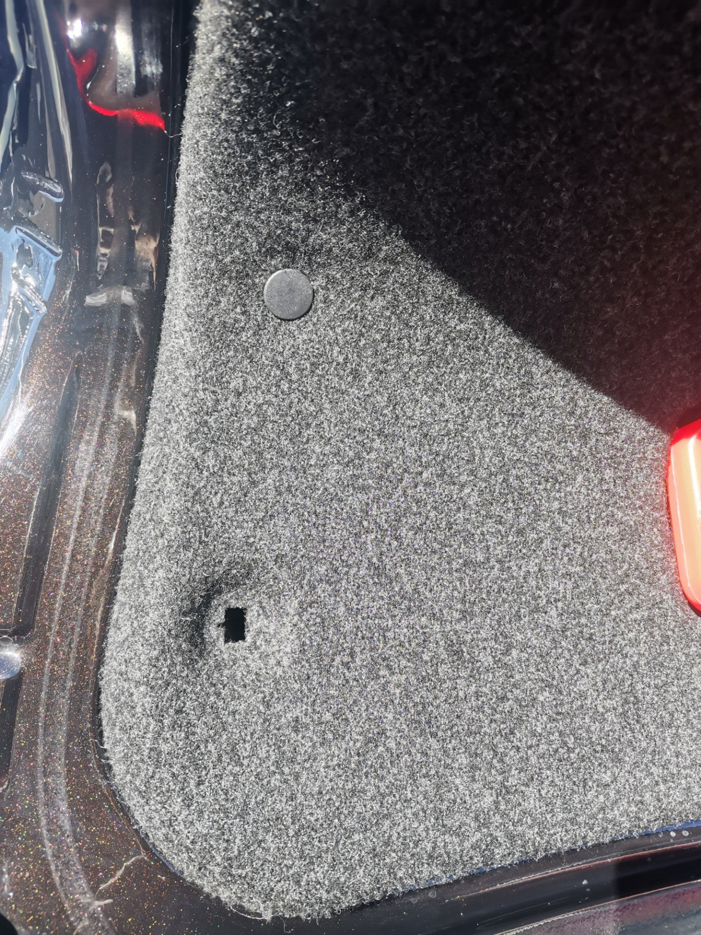

2) клипсы обшивки крышки багажника Avers 30715711 по 60₽ (оригинал Volvo с таким же номером стоит 180₽)

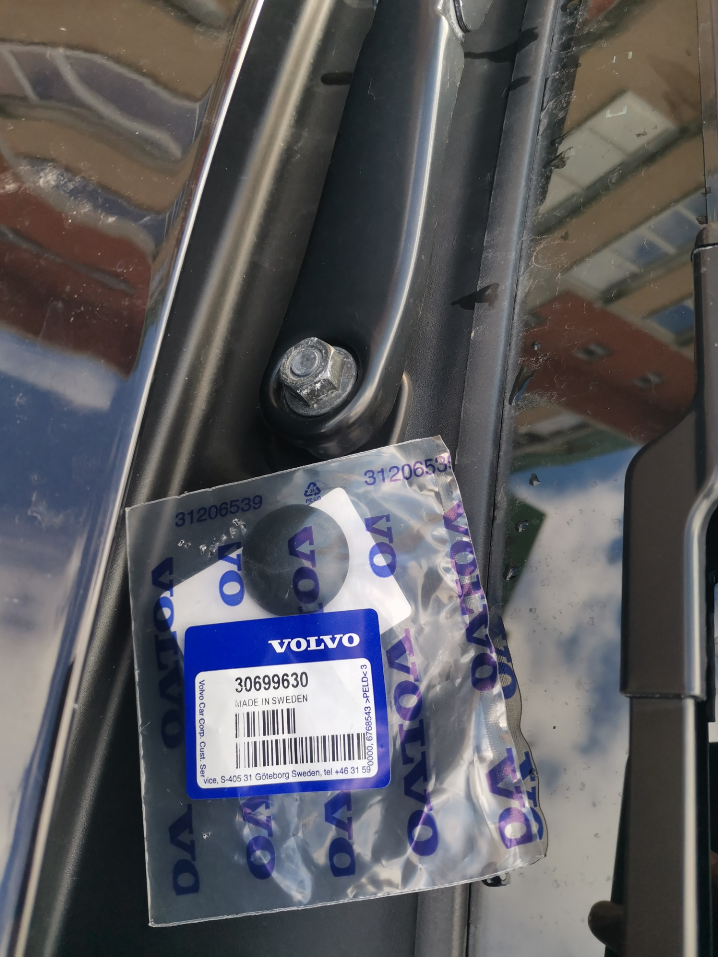

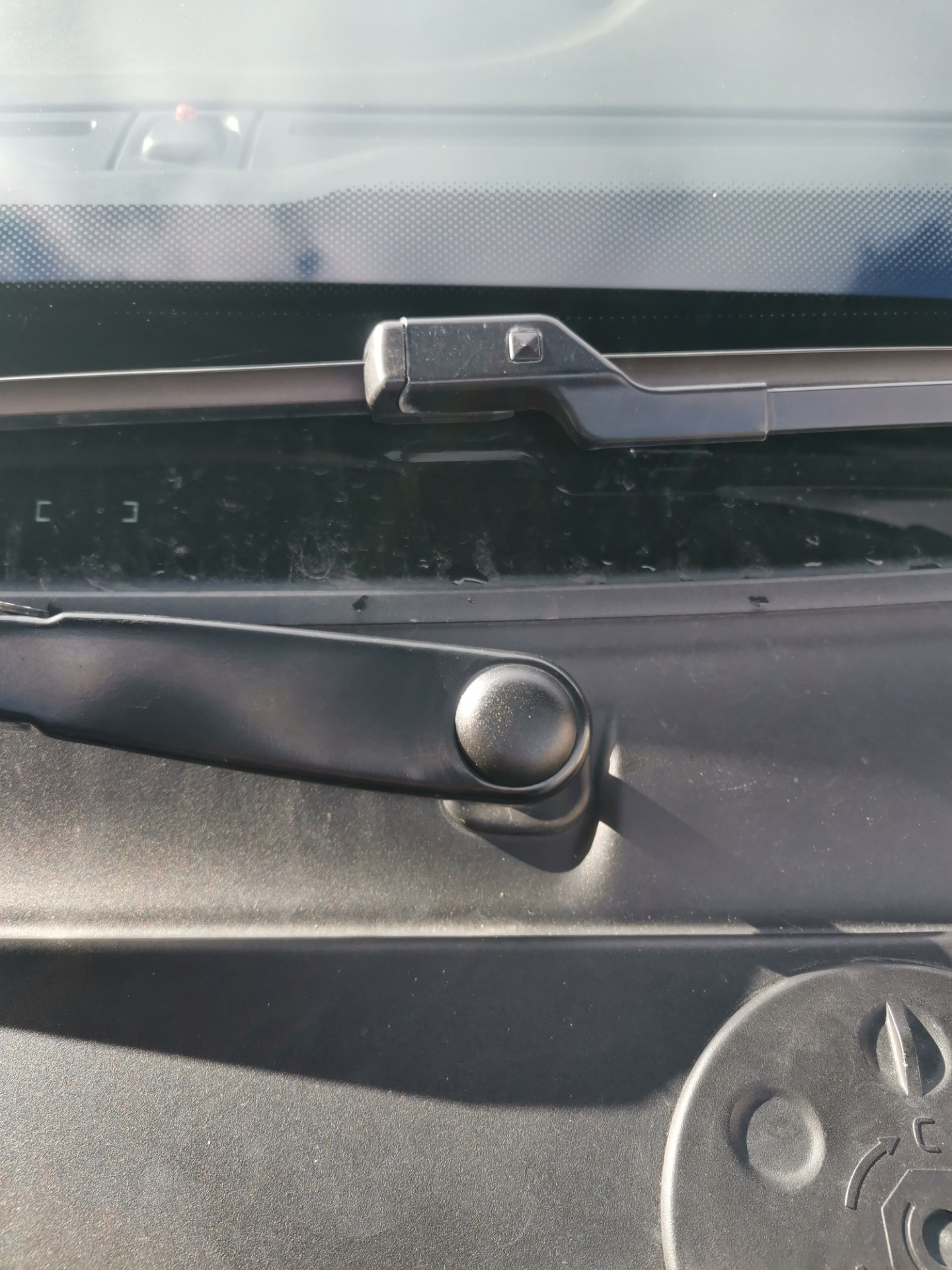

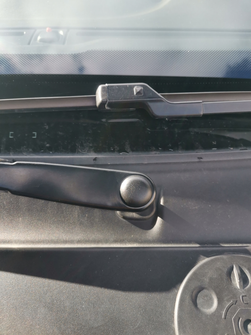

3) заглушка на гайку дворника — оригинал 30699630 — 500₽. Аналогов не нашёл, хотя при большом желании думаю можно.
Запчасти на фото: 30699630

Заглушки дворника вроде от какого Chery подходят
Я с Али заказывал пистоны на капот и крышку
Там вроде по количеству от 10 штук, а так по отзывам хорошие))
Ну да, я заказывал по 10шт, по ~200р

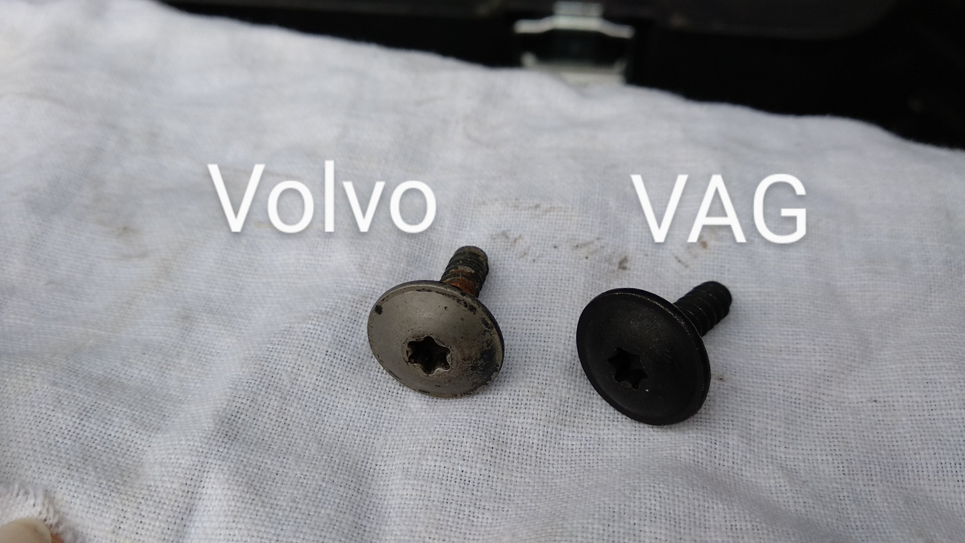

Добавлю свои 5 копеек)) Саморез подкрылка на Вольво имеет аналог от VAG (N90775001) с более адекватным ценником.

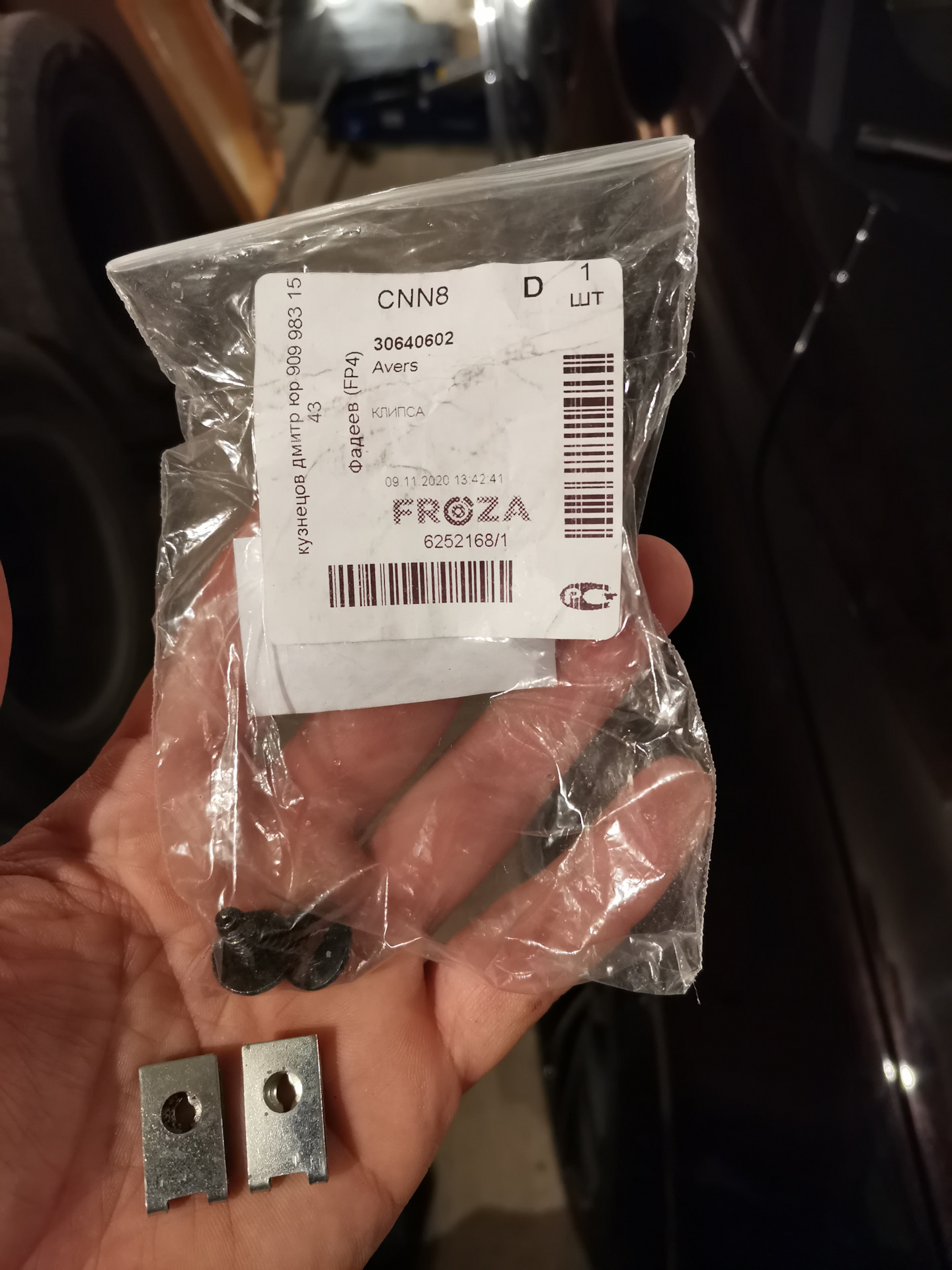

Кстати тоже покупал, но Avers 30640602 (в 2 раза дешевле оригинала)
У меня друг на XC60 тоже брал. Они отличаются немного. Но вроде не критично)) От VAGa я штангелем померил, один в один с родным Вольво.
А где покупали, не подскажете? Не найду что-то…
Emex
А на ваг есть аналоги, они вообще копейки стоят
