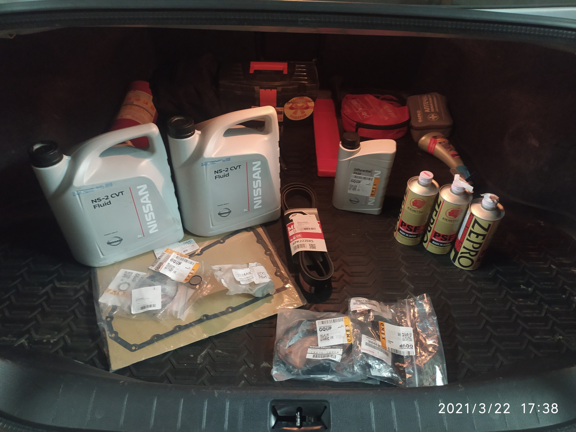

Всем привет. В планах после зимы была замена масла в коробке. Загнав машину к товарищу KUZZMA на яму было выявлено, что подтекает коренной сальник, прокладка термостата и еще какие-то сальники. Еще был непонятный шум со стороны натяжителя. Было принято решение сделать большое ТО.
Итак, что было сделано:
— замена масла в вариаторе
— замена масла в редукторе и раздатке
— замена жижи в гуре
— замена антифриза
— замена сальников свечных колодцев
— замена помпы
— замена подшипника в ролике
— замена термостатов
— замена коренного сальника
— замена сальников на коробке
— промыты радиаторы и отмыто все, что возможно
— проверено состояние цепи
Все остальное не фотал, просто вот перечень сальников, прокладок и прочего
12279-AD200 сальник зад
13510-0Z400 сальник перед
14035-JA05A прокладка впуска
14035-JG35A прокладка впускного коллектора
16175-JA00A прокладка дросселя
20691-19U00 прокладка выхлопа 1
20692-8H30A прокладка выхлопа 2
21304-JA00A прокладка теплообменника
11062-6N20A прокладка термостата 2
21200-6N210 термостат основной
21230-6N20A термостат вторичный
21049-AE000 кольцо 1
21049-AE010 кольцо 2
13050-6N20A уплотнение
33111-EN100 сальник раздатки
38343-JD60A прокладка на коробку
31375-1XF0B сальник коробки
31375-1XF00
38342-8E001
38342-8E000
Теперь можно ездить и не переживать

Приветствую🙋♂️ Не совсем понял по сальникам свечных колодцев, какие использовал? От чего они, какие размеры и какой из тех номеров от сальников?)))
Так же интересно сколько они уже пробежали?
Привет. От тойоты 90044-80571. Пробежали 18 тыс, год почти уже — все ок
Тоже читал их советуют👍 А не в курсе, герметик использовали или так впрессовали и держаться?
использовали, но совсем немного
И в каком состоянии цепь?
Тысяч на 100 еще железно
Это всё реально на пробеге 80ткм?
По факту реально мокрил коренной и сальники свечных колодцев. Т.к. машина с Якутии, то помимо пробега у нее еще приличная наработка на холостых — было принято решение вытащить мотор и глянуть цепь. Все остальное менялось просто попутно, чтоб потом еще раз туда не лезть. Ну и жижи после покупки авто все меняю )
Какие-то были симптомы?
Чеги именно из всего сделанного?))) Сальники мокрили некоторые. Многое до кучи заменили
Сальники свечных колодцев подошли? Получается крышку тоже сверлили, чтобы старые достать
Да, подошли. Как я понял, просто аккуратно вырезали. Я не присутствовал
