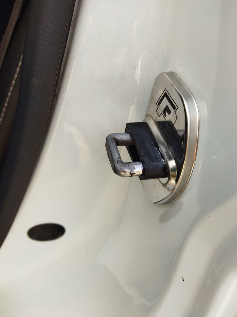

Нашёл в Караганде кто занимается 3d принтером и заказал себе Демпферы на двери.
После установки был действительно удивлён, двери стали закрывается более с глухим и приятным звуком, открываются так же легко. По скрипам дверей по моему мнению они ушли, так как дверь в замке теперь сидит плотно.
Раннее в это чудо особо не верил… Оказывается действительно работает против скрипов плюс тихое закрытые дверей…

Демпферы сделаны из эластичного пластика.

Выписал такие же на ВБ.НЕ долго отходила. Лопнула все. Да от них толку есть .пропал постоянный скрип дверей так как с ними они плотно стоят.да и звук закрытия прикольный . Второй раз не стал выписывать, а пошёл другим путем .лежит у меня шланг вроде на 18 .дак вот отрезал я от него примерно такой же размер как и демфер чуть сказал и натянул на петлю . И я считаю такой вариант лучше .резина мягче будет и практичней .у меня этого шланга метров 10.так что на пожизненно хватит .да и с ними не чего не будет которые уже стоят . Так что лишняя замарочка с 3д принтерем. Пооьзуйтесь идеей 😉
Модель очень похожа на мою. На 3dtoday качали?
Да верно, модель ваша…
Узнал по характерным чертам. Кое что сделал в ней специально что бы узнать. После того как выложил адаптировал под печать PETG без масштабирования. Перезалить руки не дошли. Пожалуй перезалью. Как демпферы из флекса себя показывают? Хотелось бы сравнить с PETG
Катаюсь неделю, каждый день, пока мало времени прошло, напишу через месяц. Пока нормально, все целое.

Мои демпферы тоже на принтере напечатали, только из жёсткого пластика.

Отлично ходят. На правой задней двери сломалась (видимо лопнула при установке). Но была одна запасная для передней двери. Подрезал её немного и установил. Теперь всё ок! Не расслаивается!

Не надо распечатывать. Запасной демпфер отлично сидит. Я срезал ту часть, которая отслаивалась.
Фото к сожалению не сделал. Сломался демпфер снизу, причем лопнул поперек волокон.
