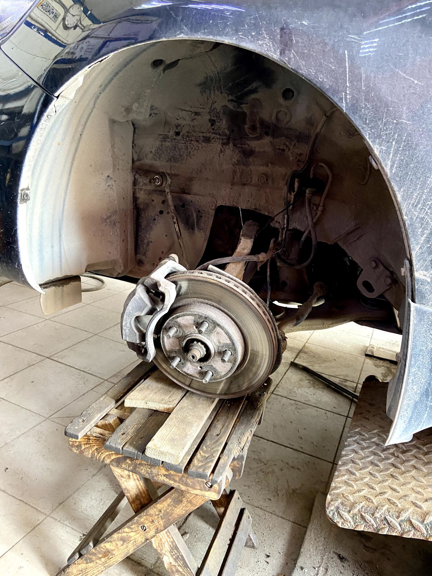

Съездил в сервис который специализируется на ремонте стоек.
Запчасти на фото: 565082
До ремонта стойку, при желании, можно было задвинуть указательным пальцем.
Стойка не текла, давила шток обратно, но сопротивления на сжатие было очень слабое.
После ремонта давить нужно с усилием.
По цене:
2 тыс. руб. — снятие/установка 2 стоек.
2 тыс. руб. — восстановление 2 стоек.
Стойки выглядят не презентабельно, но свою задачу выполняют, с 2008 года.
Результатом в целом доволен, проверю за городом, если будут проблемы отпишусь.

В чем была суть ремонта?
Есть два варианта — полный разбор с заменой всего изношенного и обратной сборкой, но без газа, либо кустарным образом через сальник, либо сверлением отверстия закачивают газ создавая давление.
Это то что знаю и с чем сталкивался. У Вас как было?

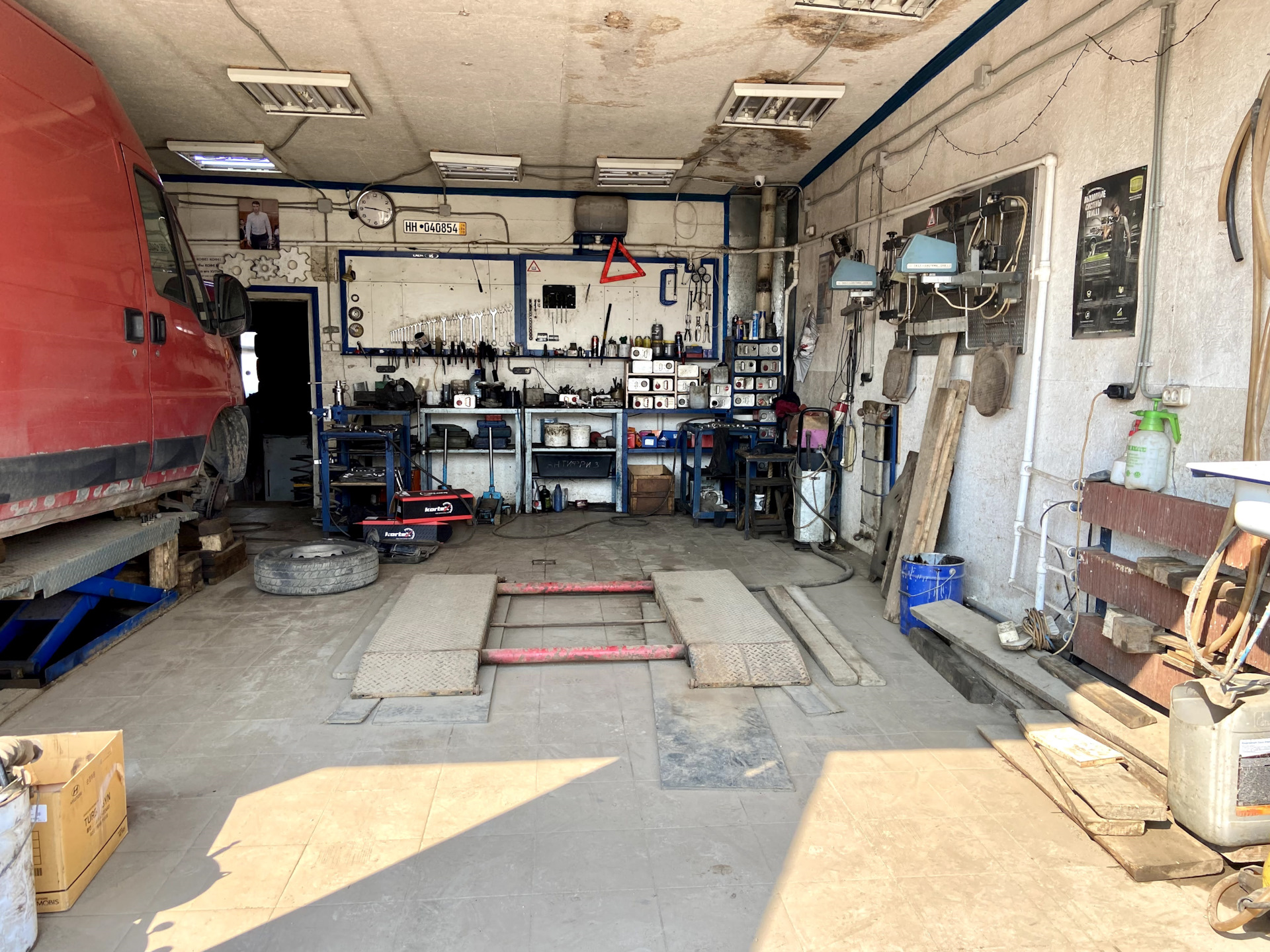

Сняли стойку, сняли гайку.
Дальше работы выполнялись в помещении, куда я не заходил.
Через 20 минут выносили стойку.
Честно, в суть работы не вникал.
Заявлена замена масла и закачка газа.
Со слов мастера "раньше стойка сгниёт" чем сдохнет.
Поживем/поездим увидим. Если на 3-5 лет хватит — уже неплохо.
Сдохнут — куплю новые.
