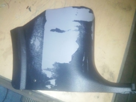

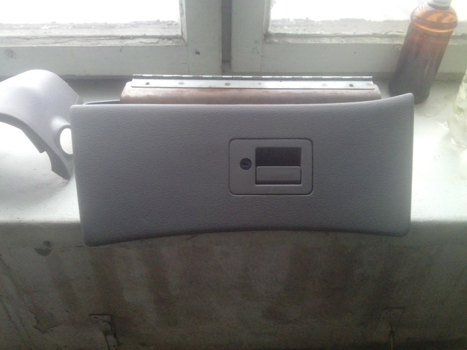

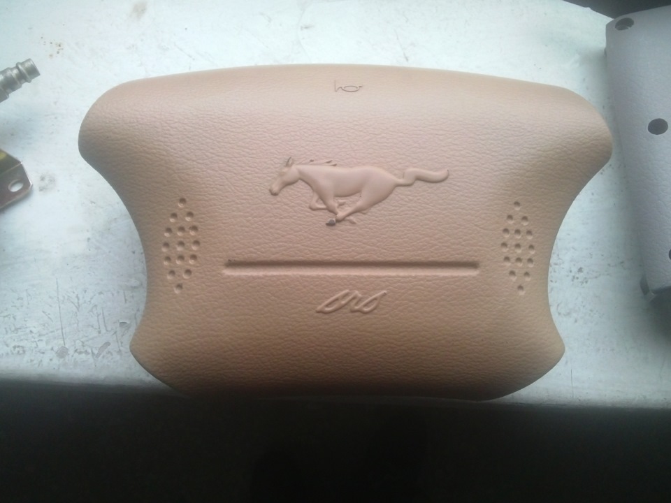

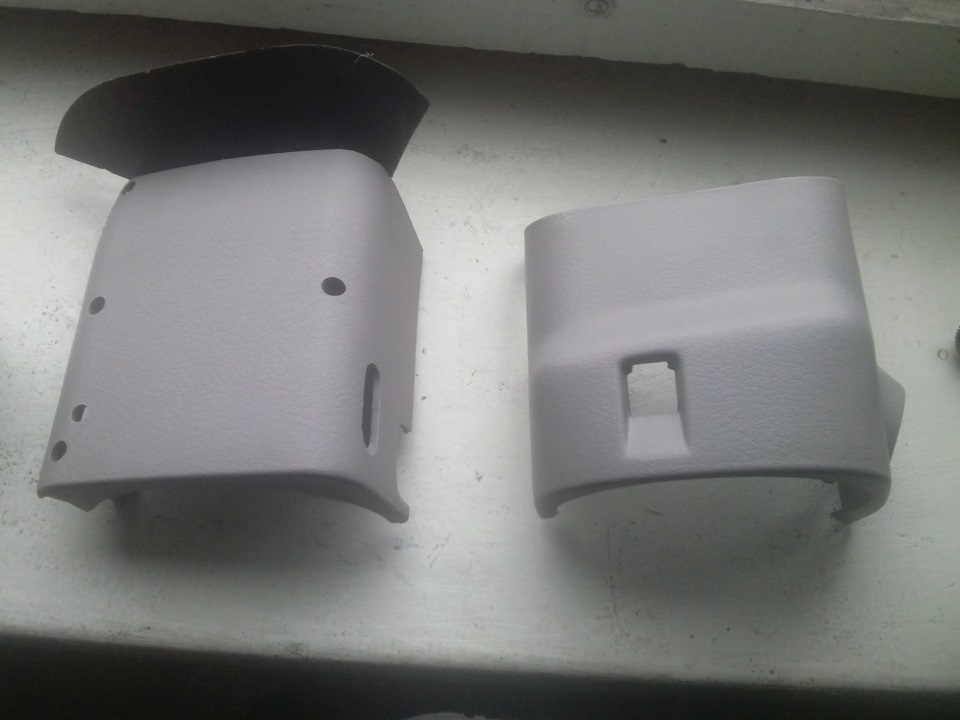

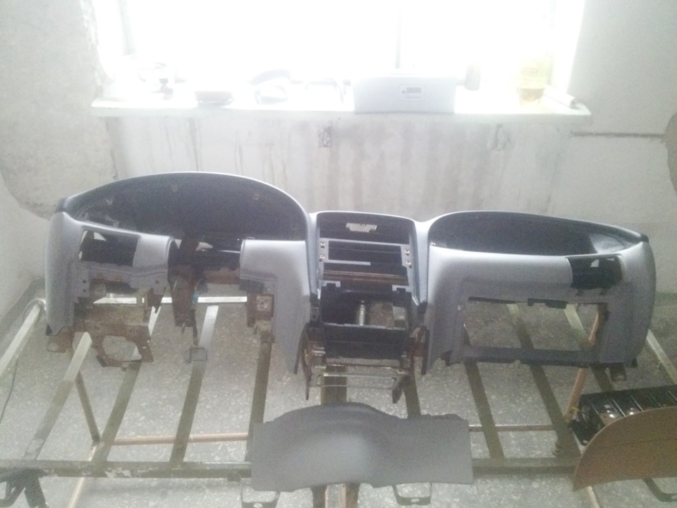

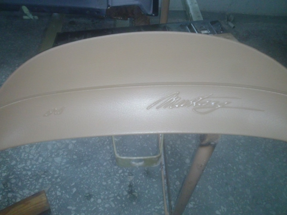

Как и говорилось ранее, я решил покрасить салон в черный цвет, дабы он полностью соответствовал хот какой-то комплектации, а то разноцветная вариация на тему, "я его слепила из того что было" не катит.
Перед покраской предстояли долгие муки выбора, какую краску применить, существует (а точнее существовала) немецкая краска фирмы Motip, предназначенная для окраски автомобильной кожи и винила, но около полугода назад ее сняли с производства и достать в Украине ее невозможно. Тогда нашел отечественного производителя краски для кожи: Триколор. Краска на водной основе, имеет большой коэффициент "растягиваемости", единственный ее недостаток — то, что она долго сохнет и при достаточно большой температуре — не менее 25 градусов.
Подготовка много времени не заняла сначала я мылом и щеткой промыл все элементы приготовленные для покраски, после чего обезжирил все антисиликоном. После этого панель стала выглядеть как новая!
З.Ы. Снимочки сделаны на телефон, так что сильно не пинайте, за качество((((

тоже был период, когда надо было отмывать пластик в салоне. И тоже делал щеткой, с мягкой щетиной плюс моющее средство для химчистки. Продолжай, интересно какой будет результат)
Спасибо, за интерес к авто) я думаю в четверг будут фото, могу только вкратце сказать, что процесс покраски был сегодня закончен)))) насчет краски, не знаю как она будет сидеть на панели, но от пальцев я её еле отшкрябал))))
Восстановление коней это всегда благородное занятие) А в износостойкости то самый вопрос, как она будет устойчива к истиранию!
