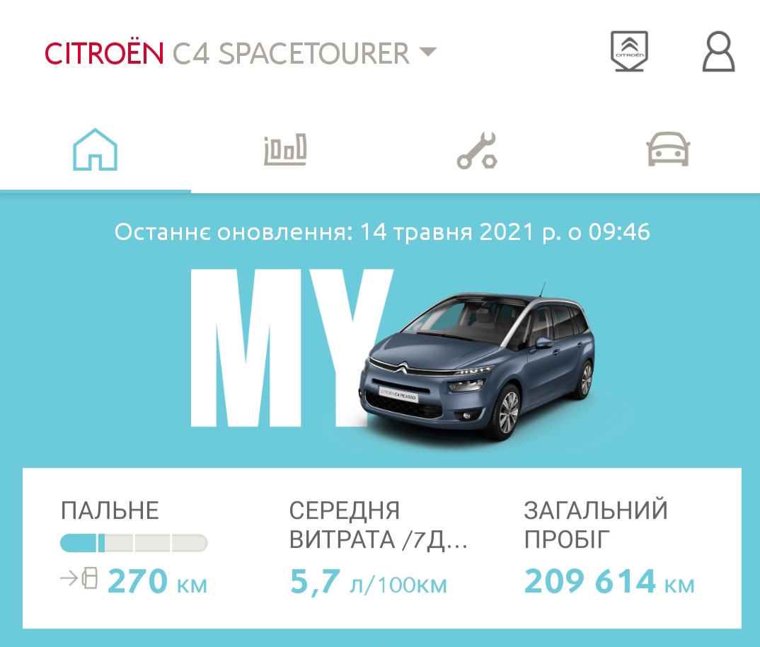

А я в Гейропе эксплуатирую авто, у меня выбора не было, пришлось повозиться. На сегодня уже больше 10к проехал после этих промывок, результат есть — расход в 5,5 укладываюсь, а было на литр больше практически.

К сожалению или счастью, не все так плохо. Две недели после промывки сажевика и расход "упал" на 0,5л/100км(см. скрин) . Это при той же прокладке между сидением и баранкой, на одном и том же маршруте и собсна та же солярка. Проезжаю я 30-35 тыс в год в среднем. Арифметика простая: промывка сажевика и катализатора мне обошлась в 950PLN(курс к USD на сегодня примерно 3,80). Тобеж : 0,5л экономии * 5,50PLN цена за 1л солярки * 350сотен км = 962,5PLN. То есть за год себя промывка и чистка сажевика полностью окупает(да, при условии что его состояние останется таким же, но мы теоретики!). Вылетит насос бачка йолиса из-за того что у него Ро ниже? Я конечно в механике — как корова в апельсинах, но по логике вещей, насосу пох что качать, и если жижа более жидкая, так её ещё проще перекачивать, разве не так? Да и видел я её, не такая уже она как вода, скорее как сироп… Ну да, расход может быть этой жижи больше. Так она и стоит всего 175PLN, а не 700PLN как 3л Walker и практически соизмеримо с затратами на промывку. Один только вопрос — как будет прожигаться сажевик на этой подменной химии, время покажет, я вооружен уже Лексией и систематично готов мониторить давление на сажевике, а также интервал между прожигами… Следите за записями в БЖ
