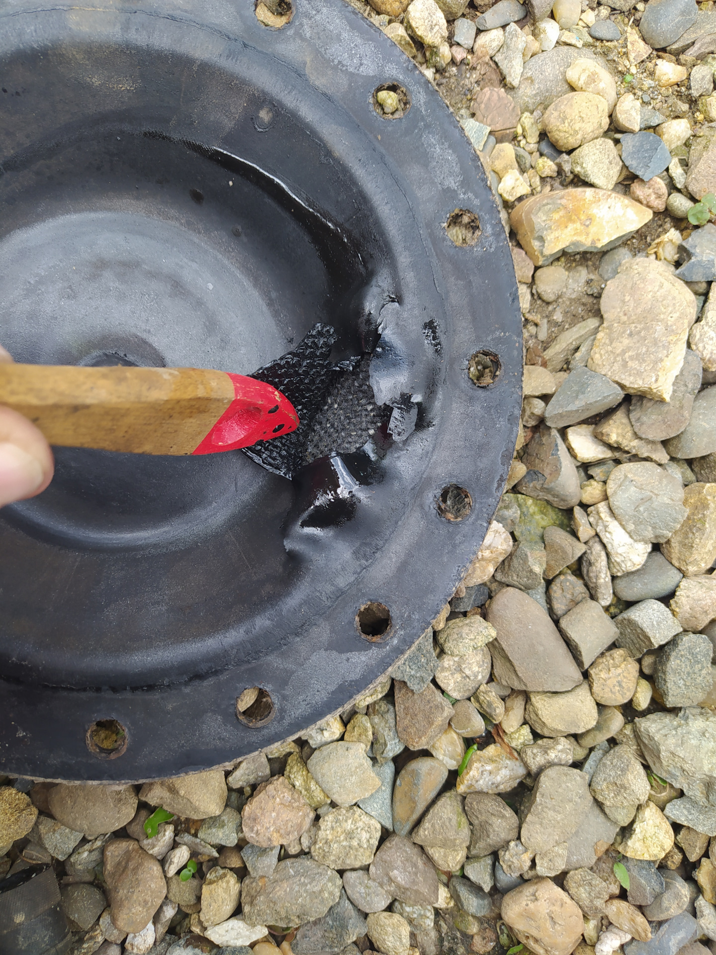

Всем привет.Ещё с осени немного шипела но не сильно, да и сейчас не сильно шипела просто надоело))) кстати если бы осмотр не проводил то и не заметил что шипит. Вобщем пол часа или тридцать минут и все готово.)))

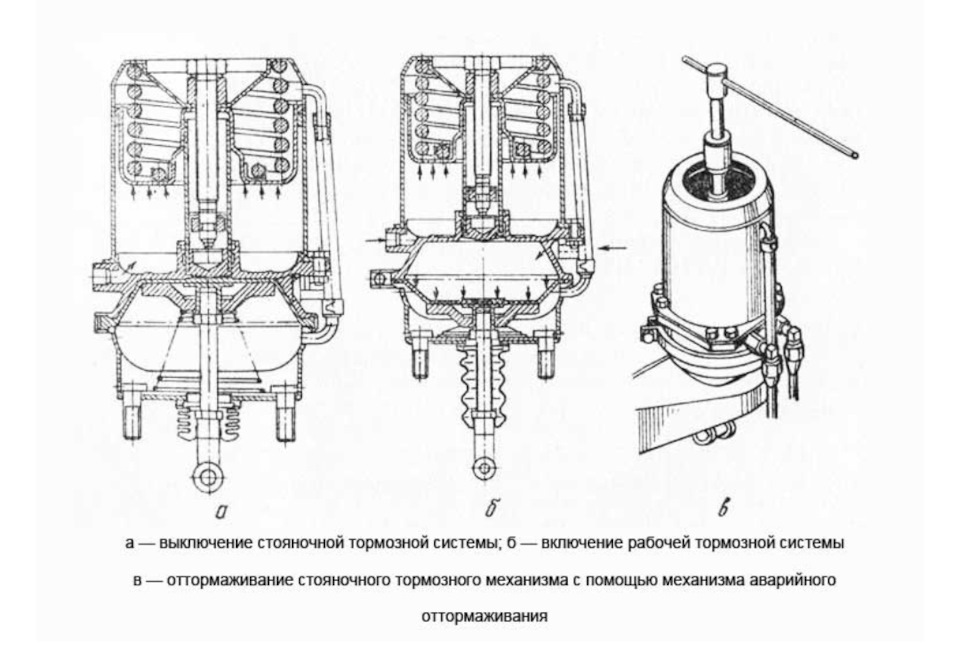

Недорого. Это энергоаккулятор?
Нет это обычная тормозная камера старого образца, в нём только мембрана, а в энергаче тормозная камера+ пружина ручного тормоза. 2 в одном.
А на ручник ещё одна такая же камера или ручник механический чисто?
Нет ручной тормоз давит пружина которая внутри энергаче стоит
Т. Е. На ручник отдельный энергач, а на основной тормоз просто камера. Если я правильно понял
