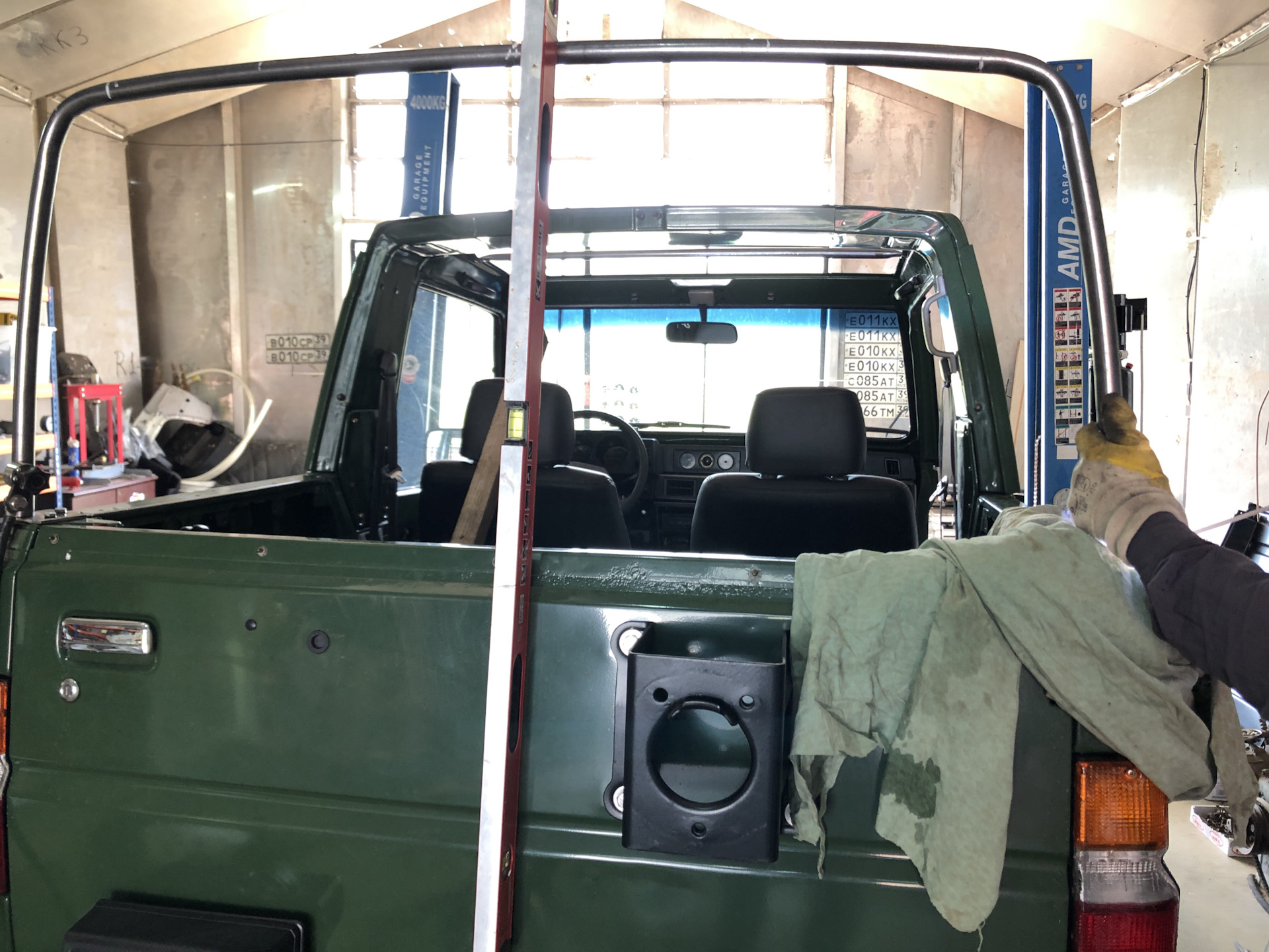

Сегодня целый день занимались кройкой и сваркой), за день полностью сделали всю конструкцию, за исключением одной задней перекладины — не хватило купленной трубы.

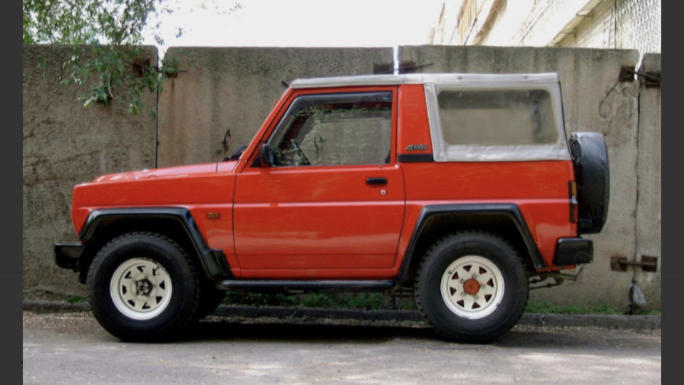

Трубу использовали 27мм, попытались максимально повторить оригинальную конструкцию-исходя из чертежа в каталоге. Дополнительно сделали боковые перекладины для удобства крепежа груза и как поручень при варианте кабрио).
Каркас прихватили временной перекладиной — чтобы зафиксировать ширину, после чего все детали поехали на финишную доработку в мастерскую сварщика👨🏭. На днях как он закончит переместятся в порошковую окраску — как и весь проект в целом).

Максимально приближенно к этому будет:
А почему бочинка кривая?
Уже устал отвечать на этот вопрос) но все же: при дробеструйных работах при 10 атмосферах — металл выгибает давлением на площадях!) это буду поправлять на последнем этапе — выкатыванием.
