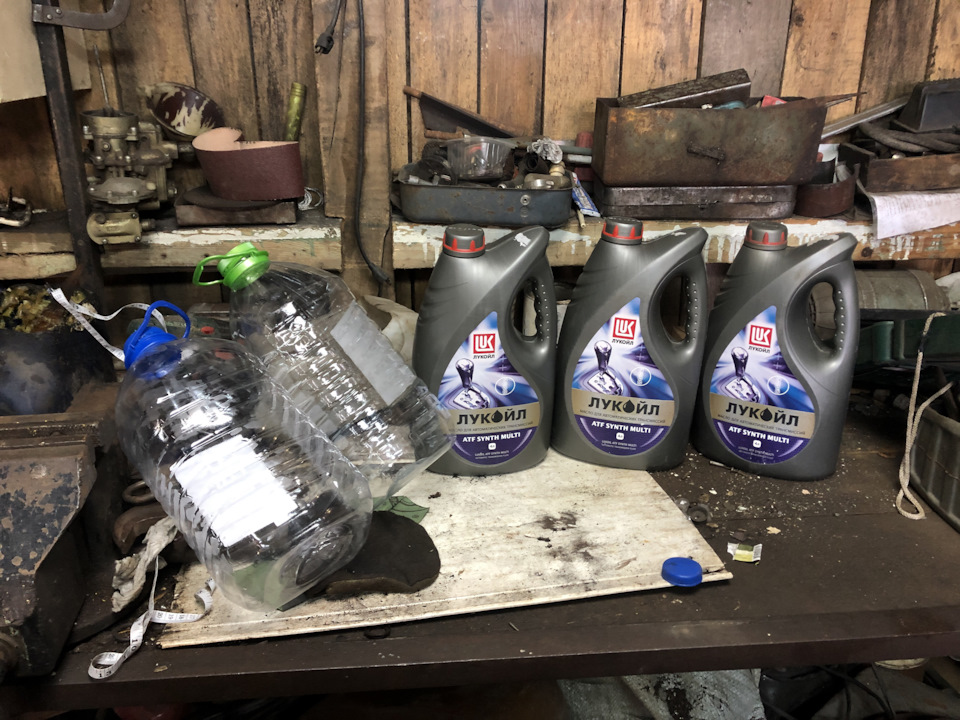

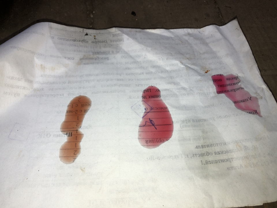

Вообщем не знаю что мне помогло. Менял атф в коробке
и у меня была проблема с клапаном дополнительной подачи воздуха, прогревался но не закрывался)
По итогу : сделал сброс мозгов и дросселя . Дал поработать на холостых. клевки пропали на всех передачах кроме первой, при круизе разгон и замедления стали плавные с кнопок на руле . Не ступенчатые. Мне не повезло с клапаном заказал с али и впервые за 12 лет мне не возместили за клапан который после прогрева продолжал сосать . 😡.
Вообщем если к кого клюёт попробуйте с клапана не знаю может у меня и жидкость решила вопрос . Так как той которая была в коробке с Японии минимум 64000… осталось уровень скорректировать . Так же поменял фильтр на oc194 Mahle . Сразу после пуска убавился уровень на щупе. Цепь или шестерня или что там дизелит при пуске продолжает дизелист не помогло
