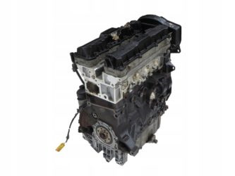

Снял движок, разобрал. Сдал в металлолом. Купил F23A в Иркутске у хорошего человека. В итоге отдал за столбик 25.000 рублей.
И вот как я его ставил:
По SWAPу с F22B на F23A:

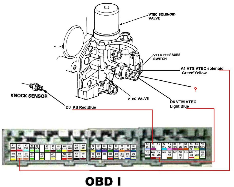

В третьих чтобы работал ВТЭК:
покупаем ЭБУ от Акорда с движком 2.2. Номер ЭБУ: 37820-P0A-902
Мозг находится в ногах у пассажира(переднего разумеется)) снимаем старый и подключаем новый, а также протягиваем провода от соленоида VTEC он стоит со стороны трамблёра фишку для него срезаем с косы которая пришла вместе с ДВС и подключаем в мозг к пину A4
датчик детонации при наличии(к пину D3)
«клапан ВТЕК(к пину мозга D6) но у F23A клапана втек нету, только соленоид и поэтому нужно замкнуть эти два пина A4 и D6 чтоб работал VTEC"
У меня ДД не было на моторе, так что к D3 не подключался. И так нормально работает
Ну вроде всё расписал. Если будут вопросы, обращайтесь!

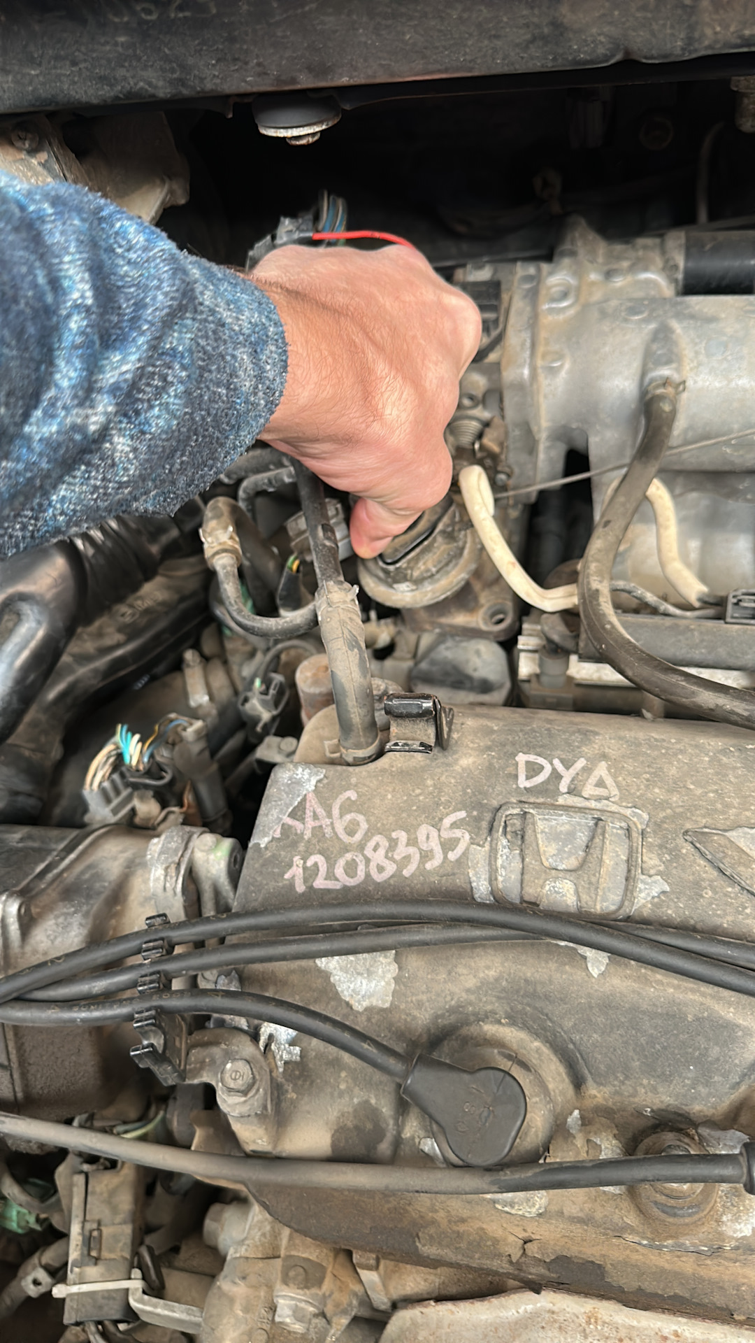

Приветствую, спустя два года наконец-то воткнул ф23а, но проблема, нету искры. И топливо не подавалось, вроде разъёмы на форсунках пошевелил, потихоньку свечки мокрые стали, но искры так и нету. у вас проблем не возникло с трамблером? Пробовал и мозги старые втыкать, не ничего не изменилось, щас буду проверять сам тамблер, хотя до свапа машина заводилась нормально)

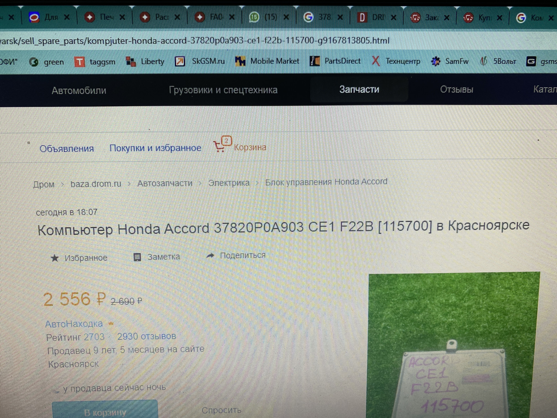

Есть такие, , , , подойдут для моих задач ?😅
Есть мозги 37820POA903////
А в описании нужен 37820POA902////
Можно ли заменить их?
Точнее подойдёт ли мозг с таким номером ?

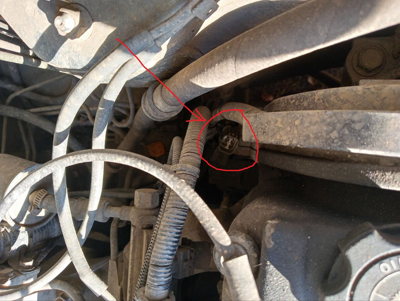

Поменял в сервисе f22b на f23a, подскажите что это за разъем под шлангом ГУР, между кожухом ГРМ и левой аркой? Остался не подключенным !
Добрый день. Это разьём датчика коленвала. Нам он не нужен. Надо было снять, можно было бы продать))
