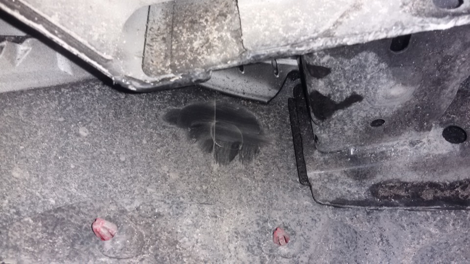

При покупке одним из минусов было отсутствие заднего парка в комплектации. Обследовав недра багажника — убедился в наличии проводки (ее разъемов в правой по ходу движения нише в багажнике, и под полом багажника, за бампером).
Далее так же убедился в наличии разметки под датчики парка — на родном бампере — все есть ))
Первым делом, да и это проще всего — воткнул модуль парков

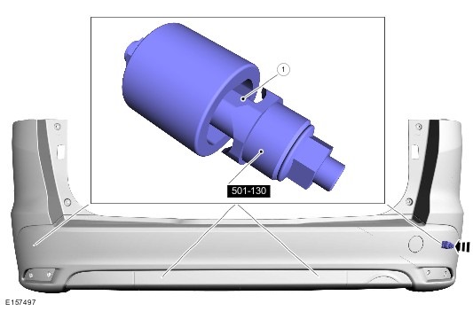

Далее осталось пробуравить бампер под датчики, пристегнуть жгут проводки между датчиками и разъемом на правом заднем лонжероне. Дабы не наворотить делофф — открываем камасутру и читаем как там все должно правильно произрастать, а именно —
Далее берем специнструмент для выдавливания отверстий (они там неправильной кругло-прямоугольной формы) за номером 501-130 и давим четыре отверстия
Вживую выглядит как то так
Далее в выдавленных отверстиях делаем пропилы, согласно камасутры
Ну и в подготовленные отверстия защелкиваем свои стаканы (снаружи), а в них — датчики (изнутри).
Далее проверяем все — правильно ли установлено. (наружные стаканы разные для права и лева — и имеют метку в виде соотв буквы на нем — буква должна смотреть вверх при установке в бампер). И цепляем бампер на место. ДА, особый привеД сборке во Всеволжске в очередной раз — задними наружными фонарями попилен верх бампера до пластика — наклеил защитную пленку в этих местах дабы больше не пилило краску…

Какой диаметр отверстия получается?

Можешь написать финис этой шиуки для выдавливания отверстий
на фотке давилки виден ее номер, и это не ФИНИС, а номер специнструмента Форда
А где Купить такой инструмент

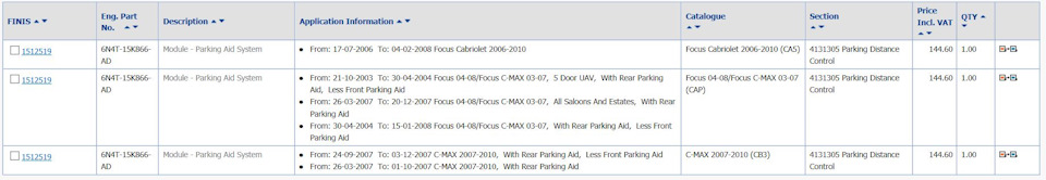

Уважаемый, а не подскажешь по маркировке блока управления парком?Есть вариант приобрести таковой с маркировкой 6n4t--15k866-ad.Не смог найти в инете и понять пойдет ли он на зад для фф2 рестайл 10 года хэч 5Д.Буду благодарен!
Не совсем въехал в суть скрина.Он ставится ТОЛЬКО на ФФ2 до 10 года кабрио?Или подойдет и на хэч?)
Будем пробоват
Здравствуй. С какого сайта картинки?
Привет.
Фотки — мои, графика — из первоисточника (eTIS)
Пытался там найти, но ничего не нашёл. Можешь ссылку дать?
Для доступа нужен логин и пароль
Там же платно трогаться?
