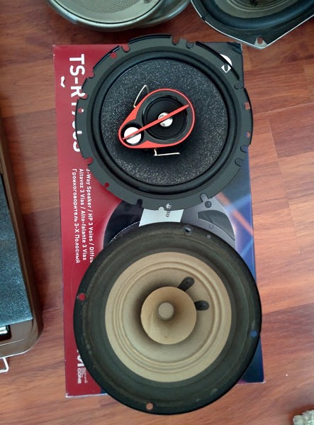

Записывался к постановщикам в автозвук, Позвонили они раньше, говорят окно есть приезжайте. Приехал, рассказал пожелания. Были выбраны подиумы в двери и акустическая полка назад. Время было обед. Приезжайте говорят к семи вечера, будет всё готово. Хотелось поприсутствовать при установке, но до семи вечера, это не вариант.

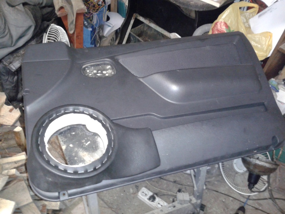

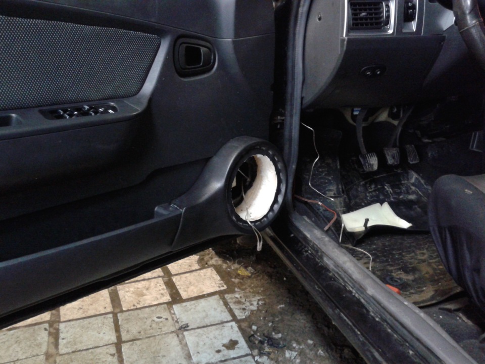

Приезжаем с женой забирать машину. Первый вопрос мой всё ли готово?! Мычание в ответ, идём в бокс. Проводку кинули, полку воткнули, а Тольяттинские подиумы в двери (для нексии) не подошли. Хотя значатся как нексиевские, для гле комплектации?

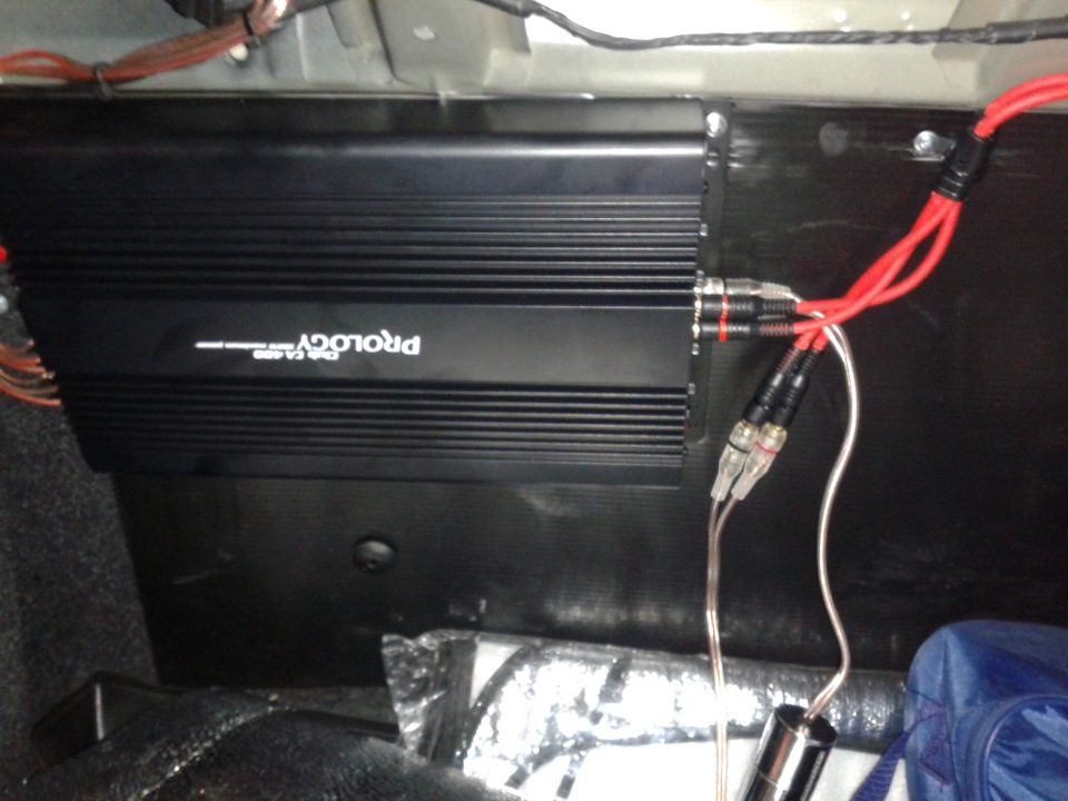

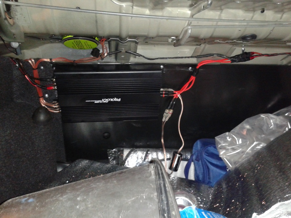

Не порадовал писк генератора в динамиках. На что сказали проблема в магнитоле или в генераторе.
Потом были долгие поиски подходящих вариантов подиумов, и решение проблемы писка. Писк пропал с установкой фильтра. Подиумы нашли достаточно быстро, в одном из магазинов, за 1200 пара. Вроде как тоже для нексии. По совету одного знакомого поехал к электрику в гараж где планировалось установить всё это дело.
Электрик Владимир, весьма ответственно отнёсся к делу. В гараже всё под рукой, есть все необходимые инструменты.
В общем установка заняла всего час или полтора. После чего ему не понравился свист. Поехал менять магнитолу. Там же где и покупал, в автолюбителе, попробовали пионер и такой же супра. Писк не исчез. На что продавец и хозяин магазина уверил меня, что это у всех так.
Поехал обратно в гараж. Владимир говорит, "ты от меня никуда не поедешь, пока не найдём в чём проблема."
Прозвонили все провода, переходники и о чудо, проблема ушла. А собака порылась в переходниках папа мама. Они вообще не прозванивались.
Благодаря дотошности электрика, теперь ничего не пищит. Звуком доволен.
На установку было затрачено порядка 5000 это вместе с подиумами и полкой.

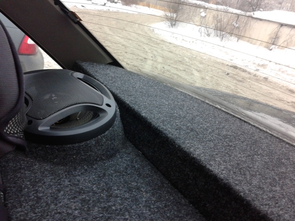

Полка понравилась) Она из фанеры?
Да, фанера. Позже надо к ней дополнительный стоп сигнал приклепать. Что нибудь поменьше оригинала.
От н 100 поставь
если подиум крепится просто к дверной обшивке, проклей виброфильтр в подиум, чтоб тоннель был в саму дверь и воздух не шел под обшивку
Весной, или летом. Всё буду проклеивать. Виброй и шумкой. За совет спасибо. Крепятся к обшивке двери.
чего усилитель вверх тормашками и провода можно было поаккуратнее
