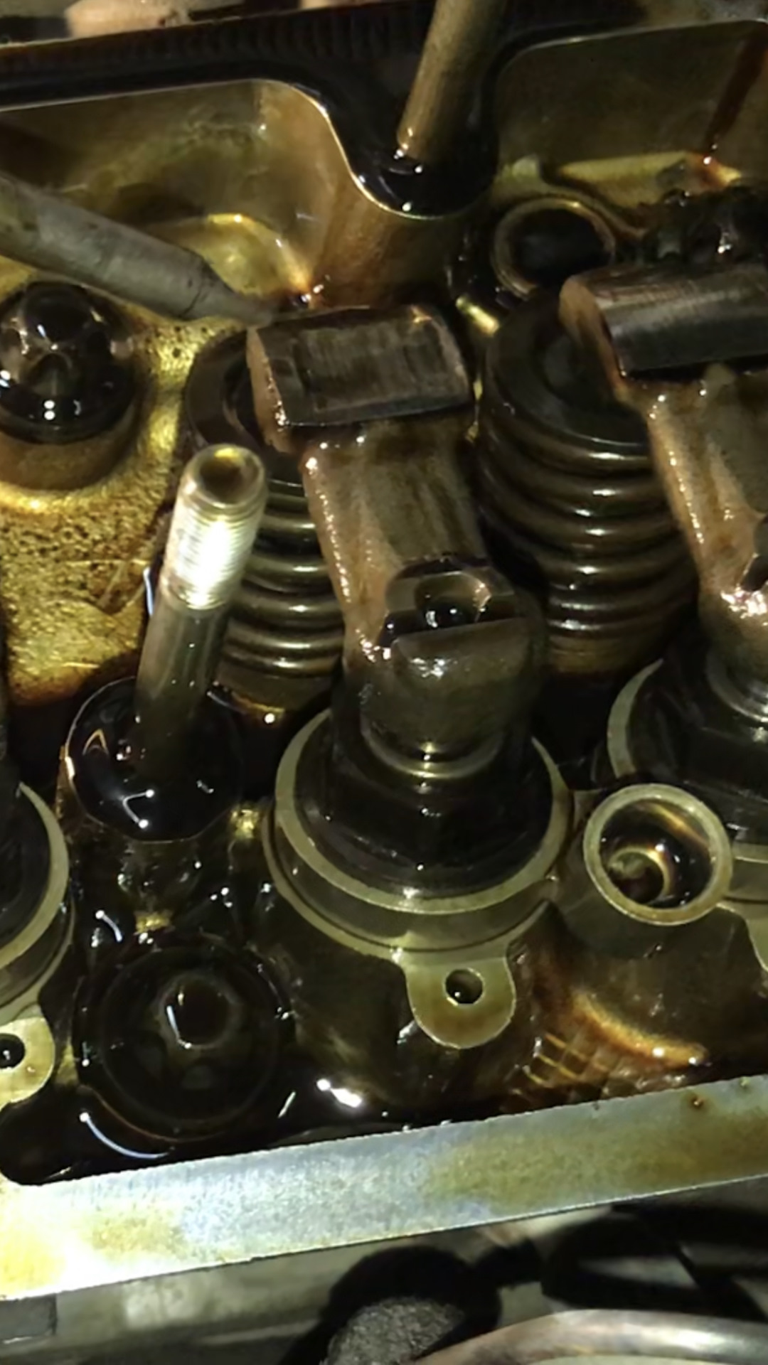

В общем при поездке на дальняк, в дороге резко застучали гидрики, причём загремели конкретно как на убитом дизеле!
Шнива рестайл пробег за сотку.
Первое вскрытие ДВС. 🔧
Вскрыл клапанную крышку, снял распредвал и увидел, что раскрутились все гидрики нового образца, как не понимю🤷🏻♂️)) оборвало успокоитель цепи, выело рокера и сами кулачки распредвала!
См.видео. тут vk.com/wall-1529588_2757150
Думал перейти на 213 вал со всеми потрахами, но
решил купить просто новый 214 распредвал и новые рокера с успокоителем цепи.
Свои гидрики нового образца INA промыл очистителем карбюратора, хотя они и так были чистыми, закрутил с фиксатором резьбы.
Итог. Мотор работает идеально, просто шуршит!
Затраты на З/Ч 5000 руб.
