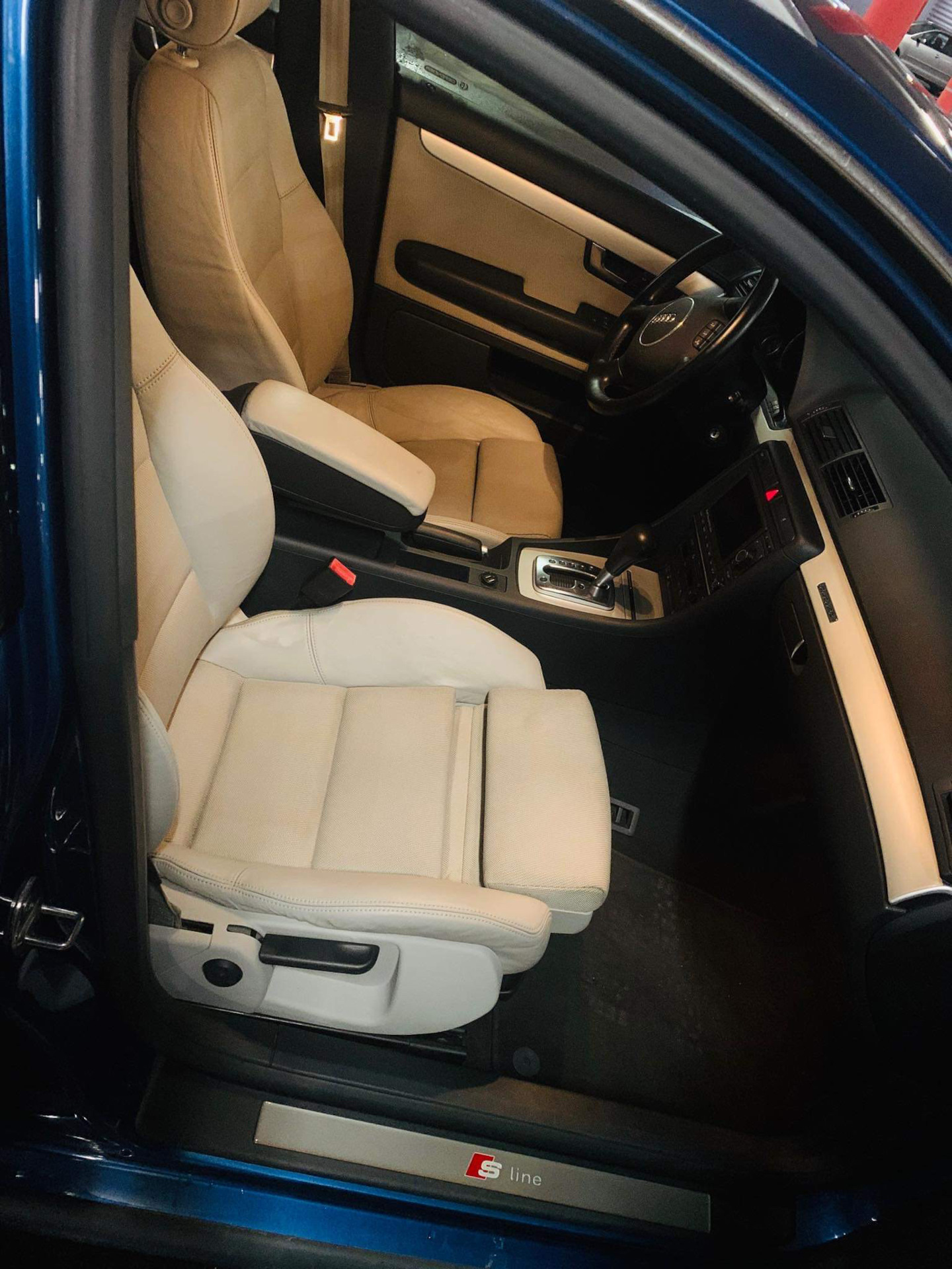

3. руль и сиденья были крашенные;

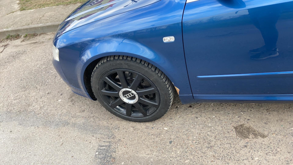

На прошлое лето покупал тайваньские диски (R19x8J ET45) и резину (Continental ContiSportContact 235/35/R19), но под конец сезона один из дисков лопнул, в этом году продал. Так же в этом году продал свои 5-ти спицевые диски (8T0601025BA; 7.5Jx17 ET28) и купил черные 9-ти спицевые (8E0 601 025 AC 1H7; 7.5Jx17 ET43), и отдельно крышечки (8D0 601 165 K 1H7), катаюсь на них и сейчас, но в будущем оставлю на зиму.

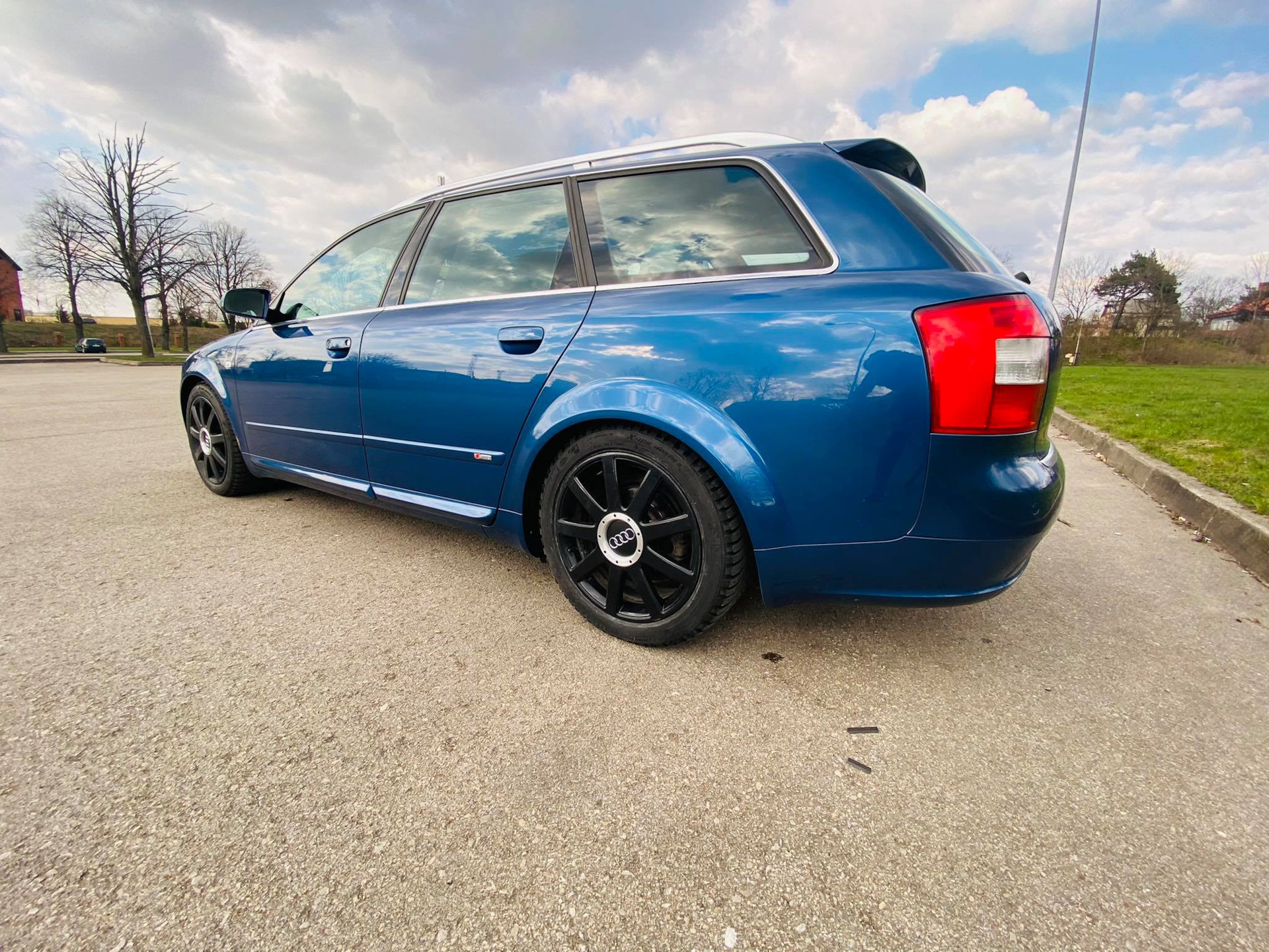

Итоги:
Ровно за 16 мес. получилось вложений на сумму в районе ~2700€, пробега накрутил ~30100км.
В принципе, достаточно надежное авто, которое меня в большей части устраивает. Б\У детали достаточно дешевые, дефицита нет. Новые аналоги, высокого качества, тоже по доступной цене. Места в B6 мало, багажник маленький, шумоизоляция не очень устраивает, коррозионная стойкость не очень (либо это потому что моя деланная-переделанная), качество салона тоже не супер (бардачок, подлокотник, софт-тач и т.д), или же я просто многого хочу от данного класса машины, сравнивая со своими прежними BMW E60 и BMW E32. Расход меня разочаровал, понимал что беру 2.5 и полный привод (BAU, 132кВт), но не ожидал, что в городе будет 14+ л. По трассе, в районе 8, средний — 11. Раздражает звук шторки багажника, но уже практически привык. Больше всего, не перевариваю работу автомата, очень медленный, долго думает, такое ощущение, что не понимает чего от него хотят. На данный момент это самая большая головная боль, не знаю что делать, точнее не могу определится. Полностью реставрировать или ставить МКПП (данный вариант дешевле, и автомобилю даст второе дыхание), но за эти 16 мес. уж больно привык к автомату, и так не хочется переключать передачи самому.

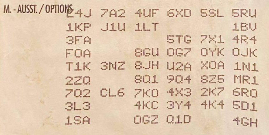

Глянь по ВИН коду какая подвеска стоит, у меня 1bv и тоже дубовая машина, никто не верит пока не проедется))
Я так понял, что на наклейке такого нет, а VIN ни один декодер не берет.
Если есть желание и пол часа времени, подскажу как расшифровать всю эту табличку, будешь видеть что у тебя установлено и что нет)
А по подвеске тут все понятно)) выше я тебе писал что у меня дубовая 1bv, и ты жаловался что жесткая, а теперь посмотри второй ряд последнего столбца, это и есть у тебя подвеска 1bv как и у меня))
Оххх, вот я слепой… Понял, спасибо! А расшифровывал наверное как 1bu…
1BV = Sports suspension/shock absorption
Я использую igorweb, не знаю на сколько точный ответ он дает.
если что, можно тут смотреть коды
vw-club.ru/pages/vin/
