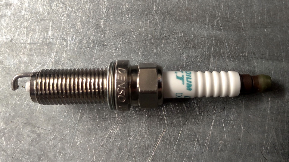

DENSO — дочернее предприятие TOYOTA, производство Япония, и самое главное на сайте Denso нашел магазин в Екатеринбурге их официальных представителей. На предыдущей машине ездил только на DENSO и не испытывал ни каких проблем.
И так решено берем DENSO, по каталогу подобрал нужные мне свечи, ими оказались IXEH22TT. Заехал в магазин и прикупил их себе, цена 3400 за комплект.

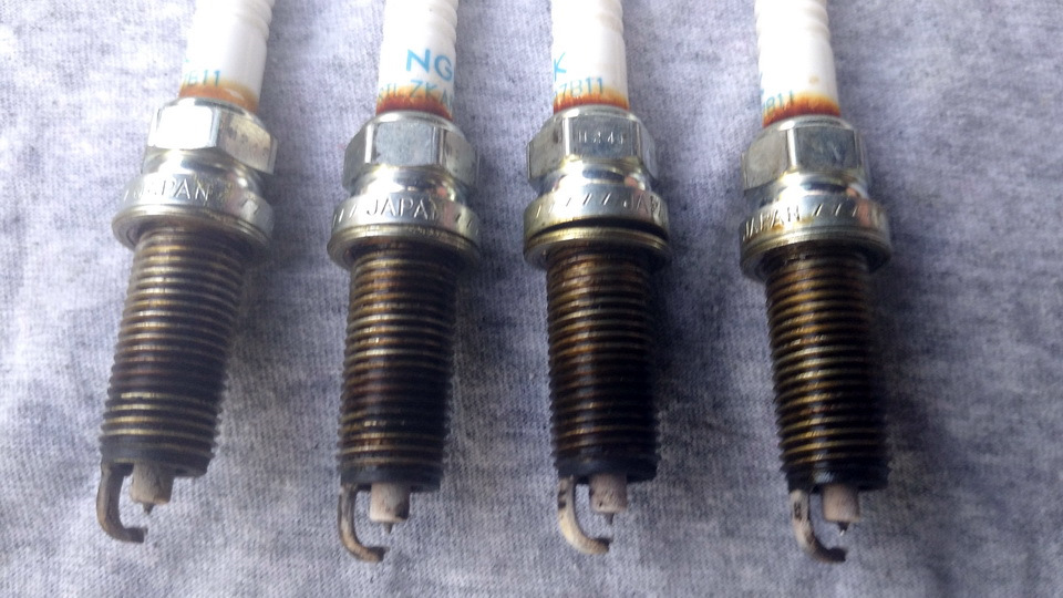

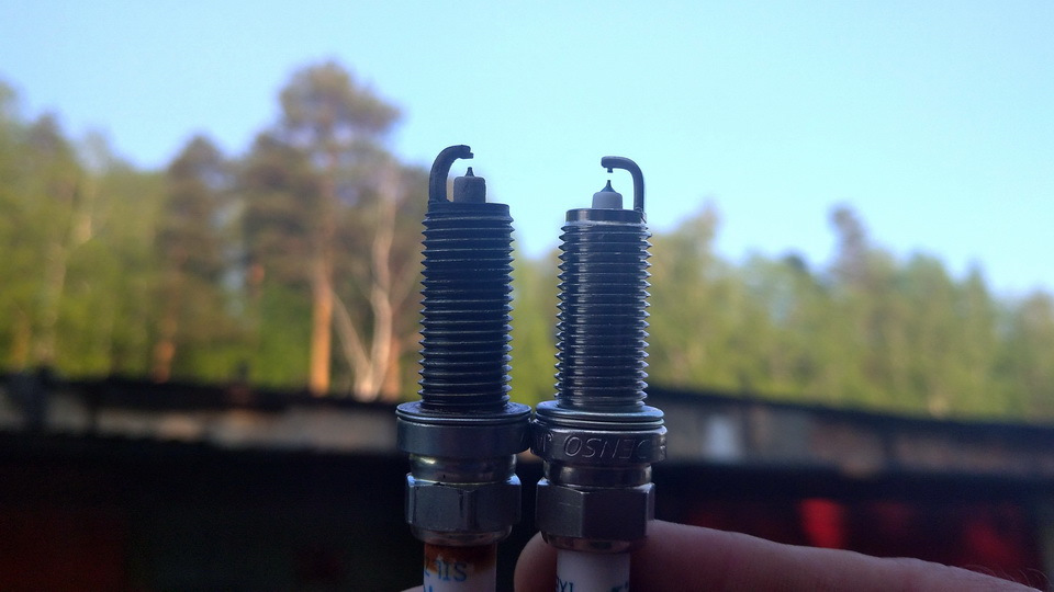

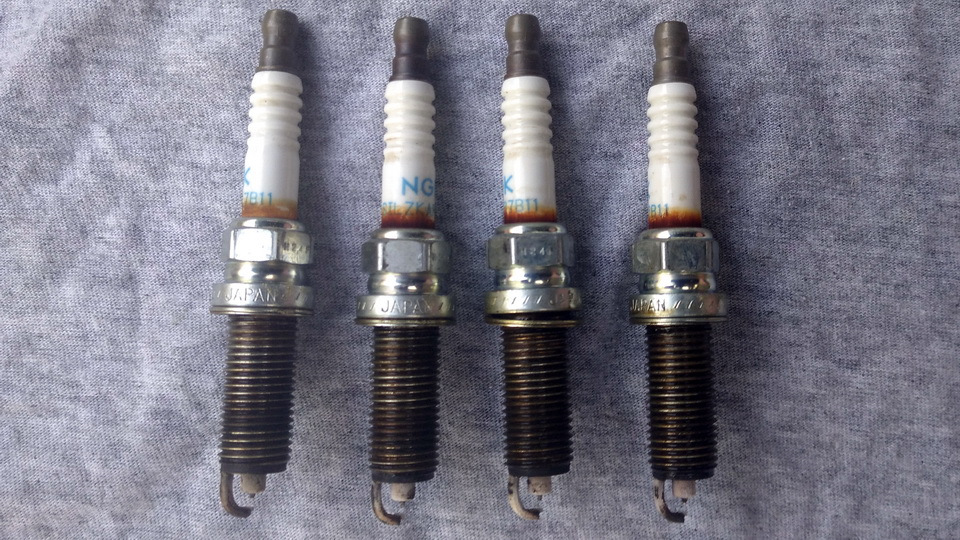

Визуально зазор на старых свечах уже существенно превышает требуемые 1.1 мм. Не критично, но лучше поменять сейчас только свечи, чем потом свечи вместе с катушками.

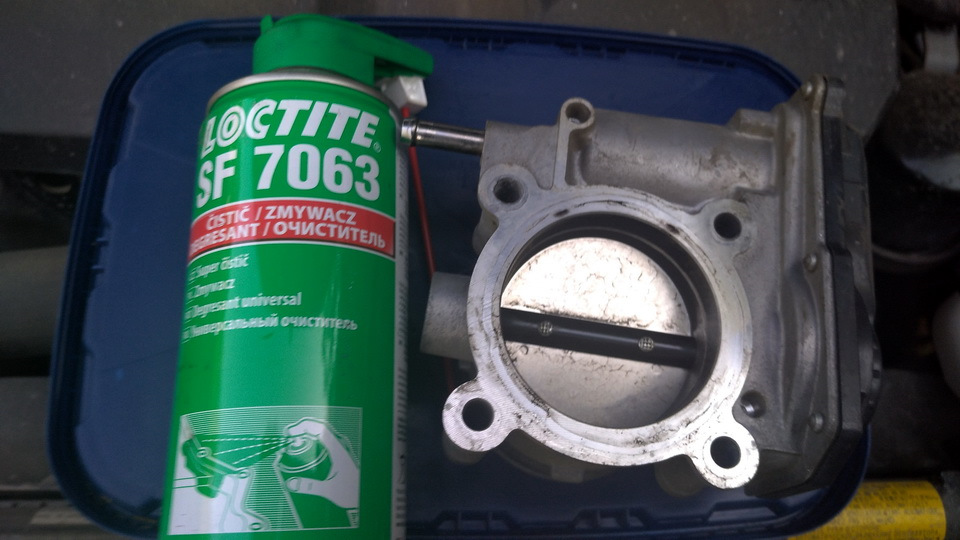

Ну и раз полез менять свечи решил почистить дроссель, ведь все так делают. Снял я его, посмотрел на него и подумал — и нахрена вот я его снимал? Ну есть на нем ЧУТЬ-ЧУТЬ сажи и все, принципе он чистый. Ну раз снял то все равно попшикал на него очистителем и поставил обратно.

Что-то для 80 тысяч слишком подуставшими свечи выглядят.
Наш бензин и не на такое способен…
Это да 👍
По заводу SILFR6A11.
Ну наверное мою машину на другом заводе собирали, раз там изначально были SILZKAR7B11.
Да и все электронные каталоги скорее тоже всего врут. Ну что тут поделать.
