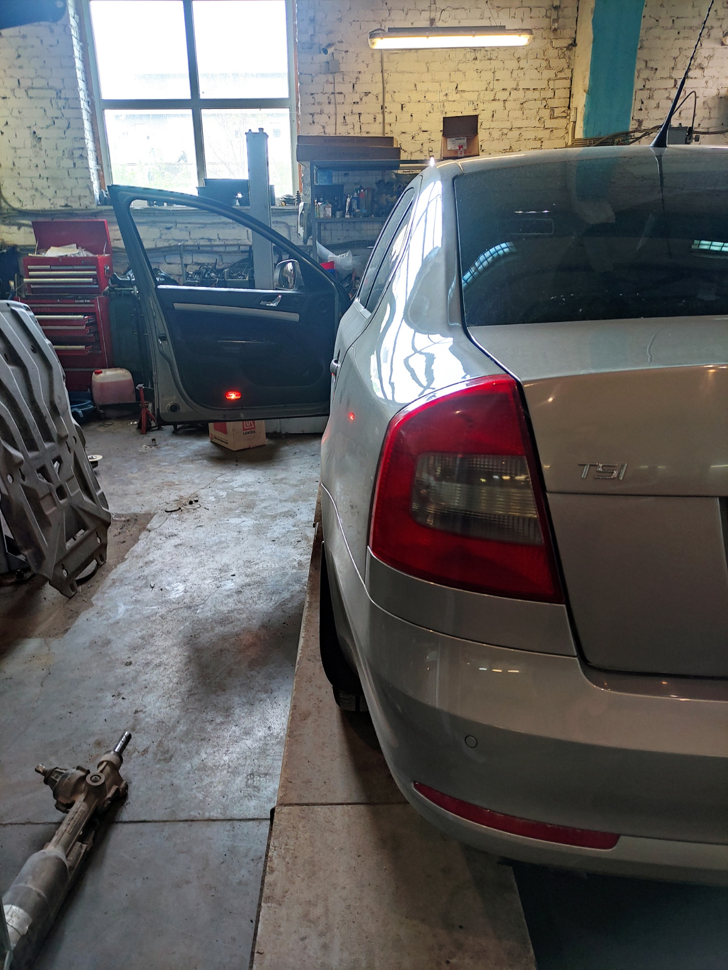

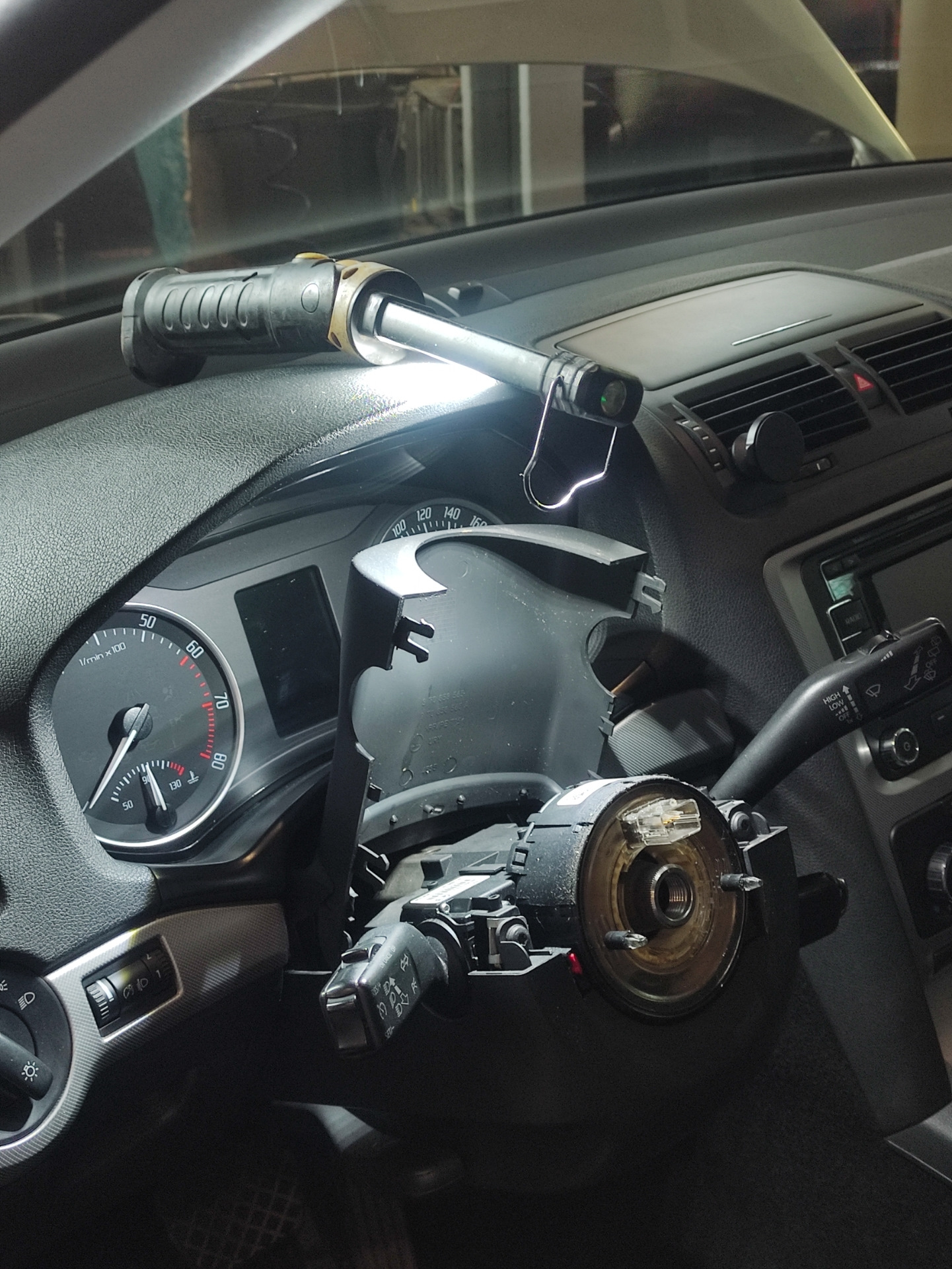

Дело было так, жена уезжает по делам, звонит мне и говорит, ключ в замке не крутится! Говорю, ты че первый раз руль заблокировала, покрути его, да и все! Она говорит, я знаю что такое блокировка, сейчас просто крутится руль, но туго! Захожу на д2 ищу про блокировку руля и попадаю на запись, что замку пи#да, блокировки нет она развалилась! Думаю прикольно б#дь! Завела приехала, я потом сел за руль у меня все ок, все включается))) Но, на следующий день, решили сгонять в магаз и я уже еле завел её, но рискнул и поехал, после этого, с прошлой субботы окташа стояла, потому что я понимал, что дело может плохо кончиться!
Ну и сегодня был день Икс, я записался в сервис, потому что с…ка у меня есть еще 2 косяка, которые сам я не сделаю!о них позже…

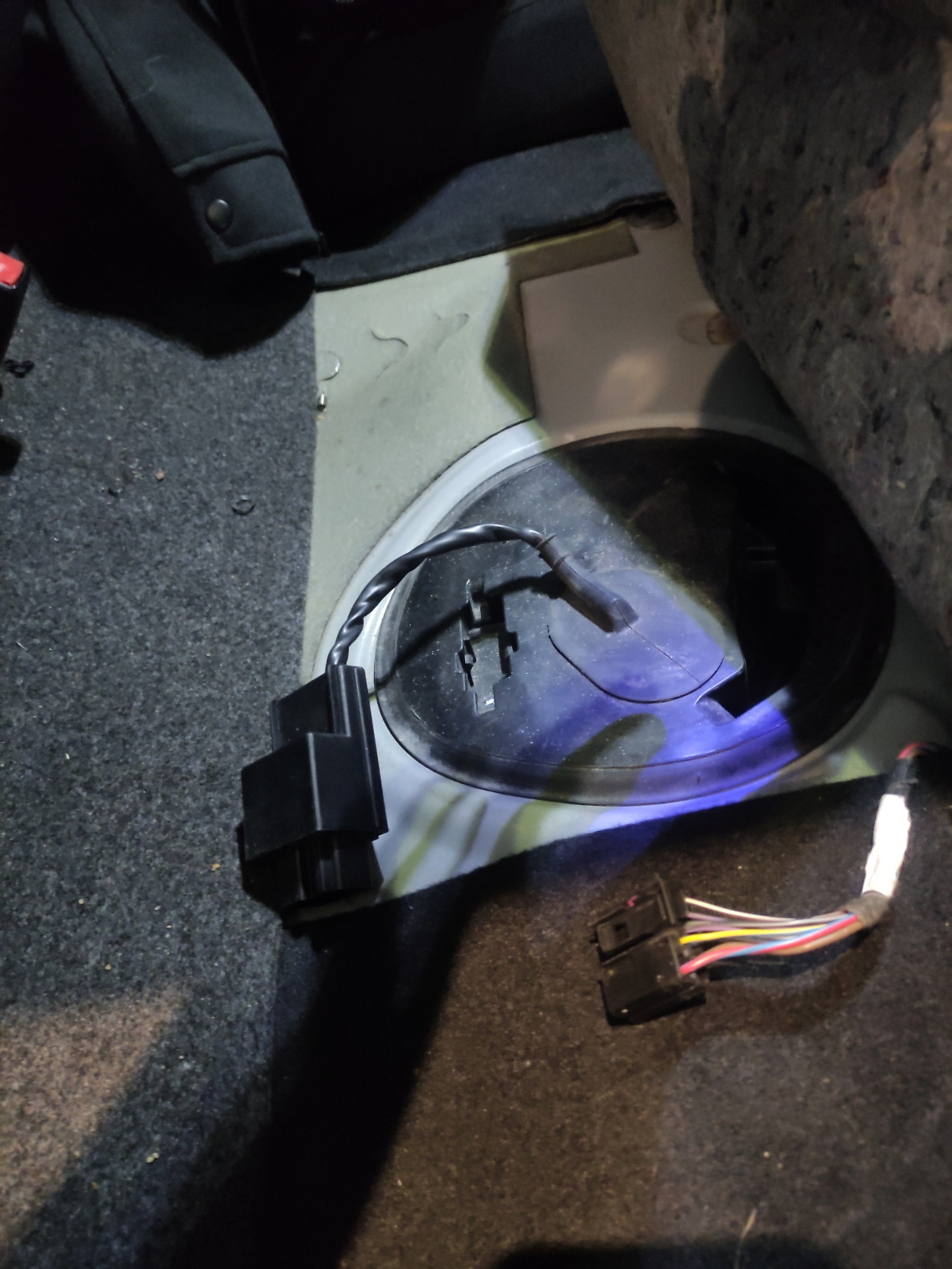

Утром завелась, заглушилась на работе, пол дня гонял глушил, заводил, но потом случилось то чего я боялся! Я приехал на работу, заглушить не могу! Оставляю машину с ключем в замке, работающую, закрываю брелком сигналки, иду работать, че делать пока не понимаю, потому что замок обещали в пятницу, но когда хз! У меня вариант один, ехать в сервис, там её бросать, и как то решать этот вопрос! Спустя часок где то, пишет мне Коля, замок приехал, езжай забирай)))Забрал, все ок!Думаю, так записан на 5, поеду раньше, попрошусь, может помогут, а нет то оставлю машину! НО Октава сервис реально уже мои друзья, после моих криков ПА МА ГИ ТЕ!🤣 взяли брелок от сигналки, загнали в бокс сразу на ремонт! Машина стоит работает, как заглушить машину на автомате? Легко) отключил бензонасос, минуты 3 поработала, конвульсии и потухла((?

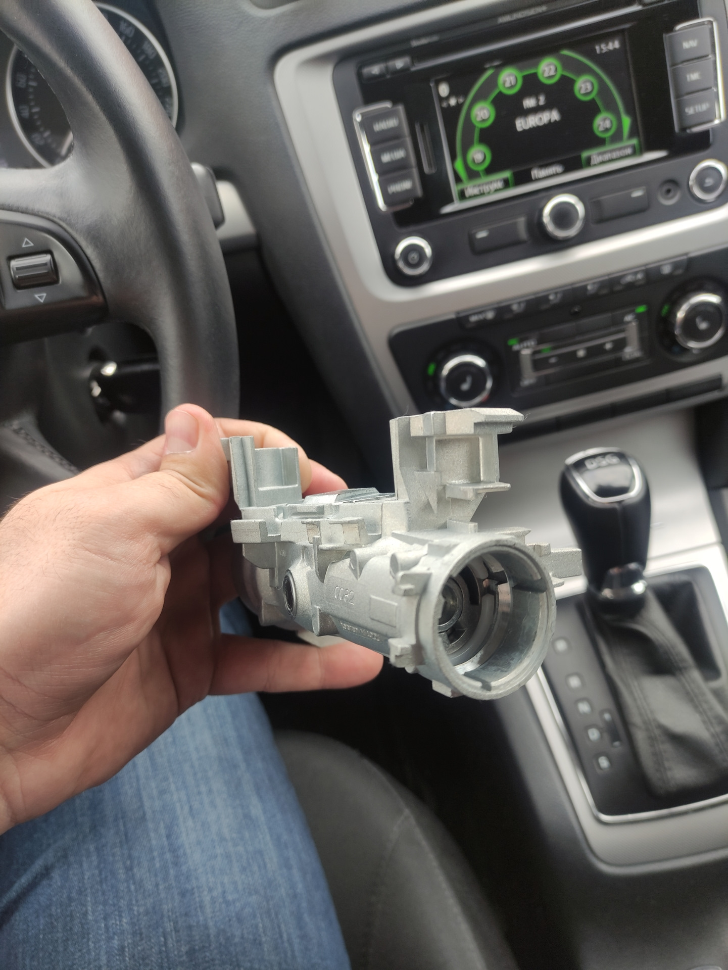

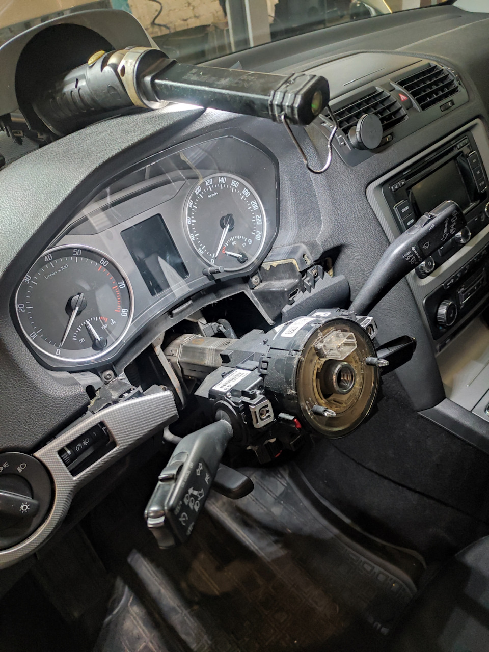

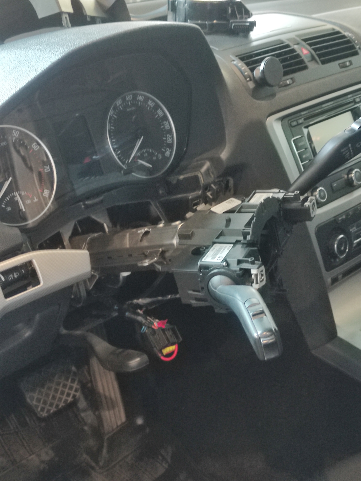

Отключили клемму, и мастер принялся за работу, часа 1.5 заняла работа, откручивание срывных болтов, перестановка личинки, контактной группы и проводки!
Сборка, старт все огонь! Блокировка руля работает, машина заводится, глушится, Я счастлив, что победили этот недуг!👍

Чтобы заглушить можно было подрулевой блок отключить и все
Мне так проще
Ну чтобы знал, так как замок зажигания через подрулевой блок, также можно было отключить датчик коленвала, сразу глохнет.
А как до него добраться?

Тоже была такая ситуация, взял механизм замка зажигания с разборки с Seat, уже года 2 проблемы нет
Отличное решение! У нас с разборками беда

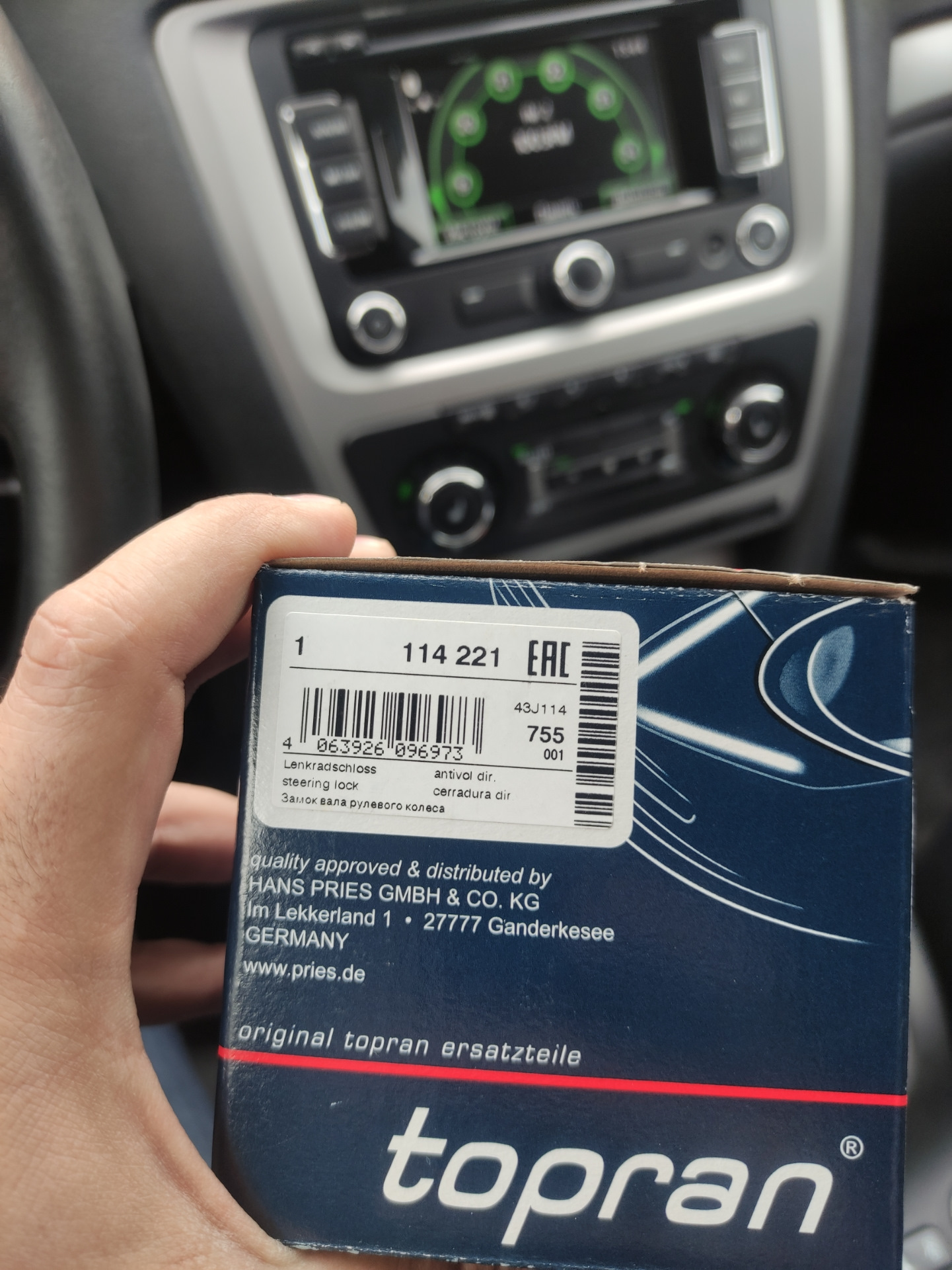

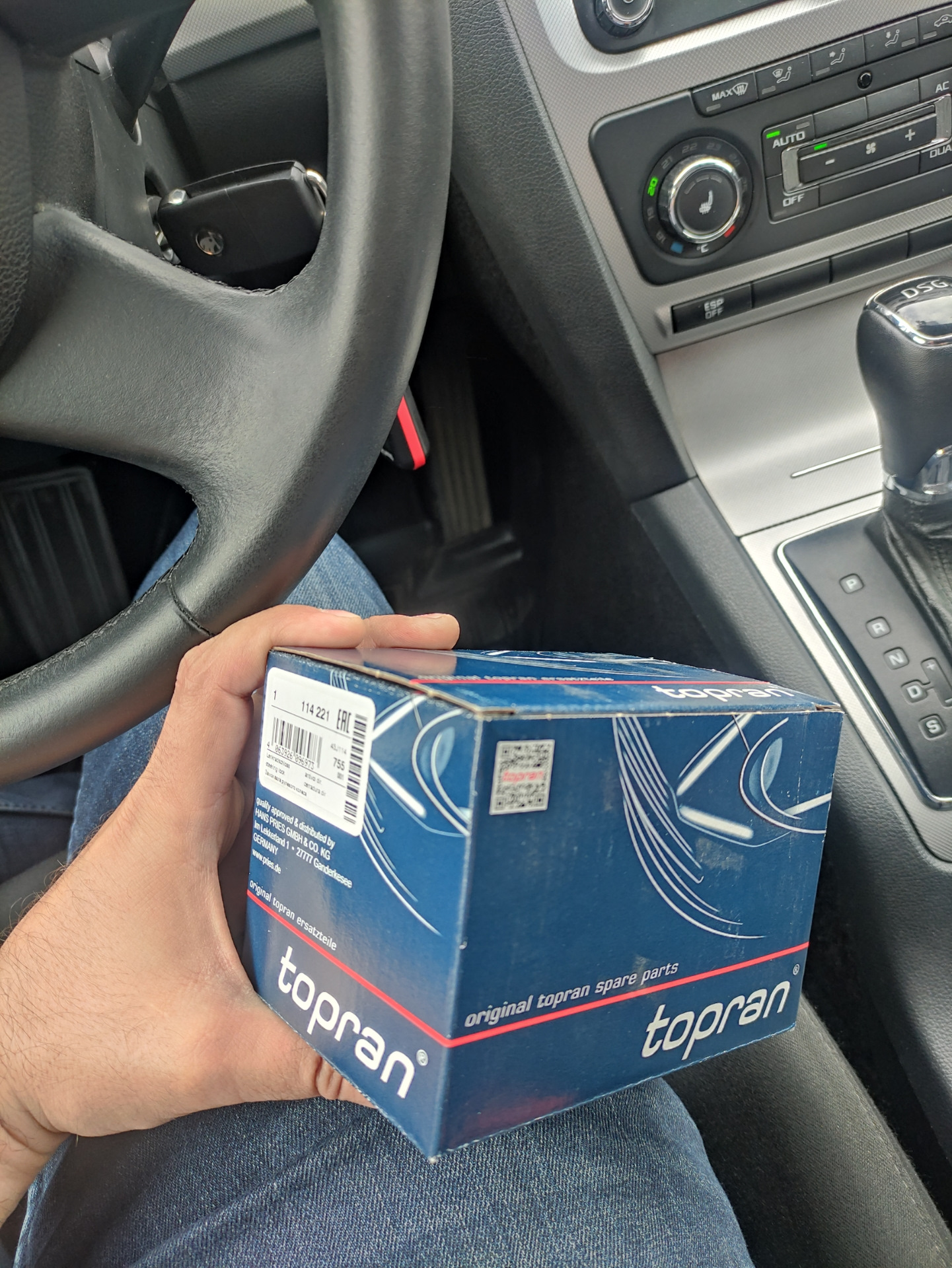

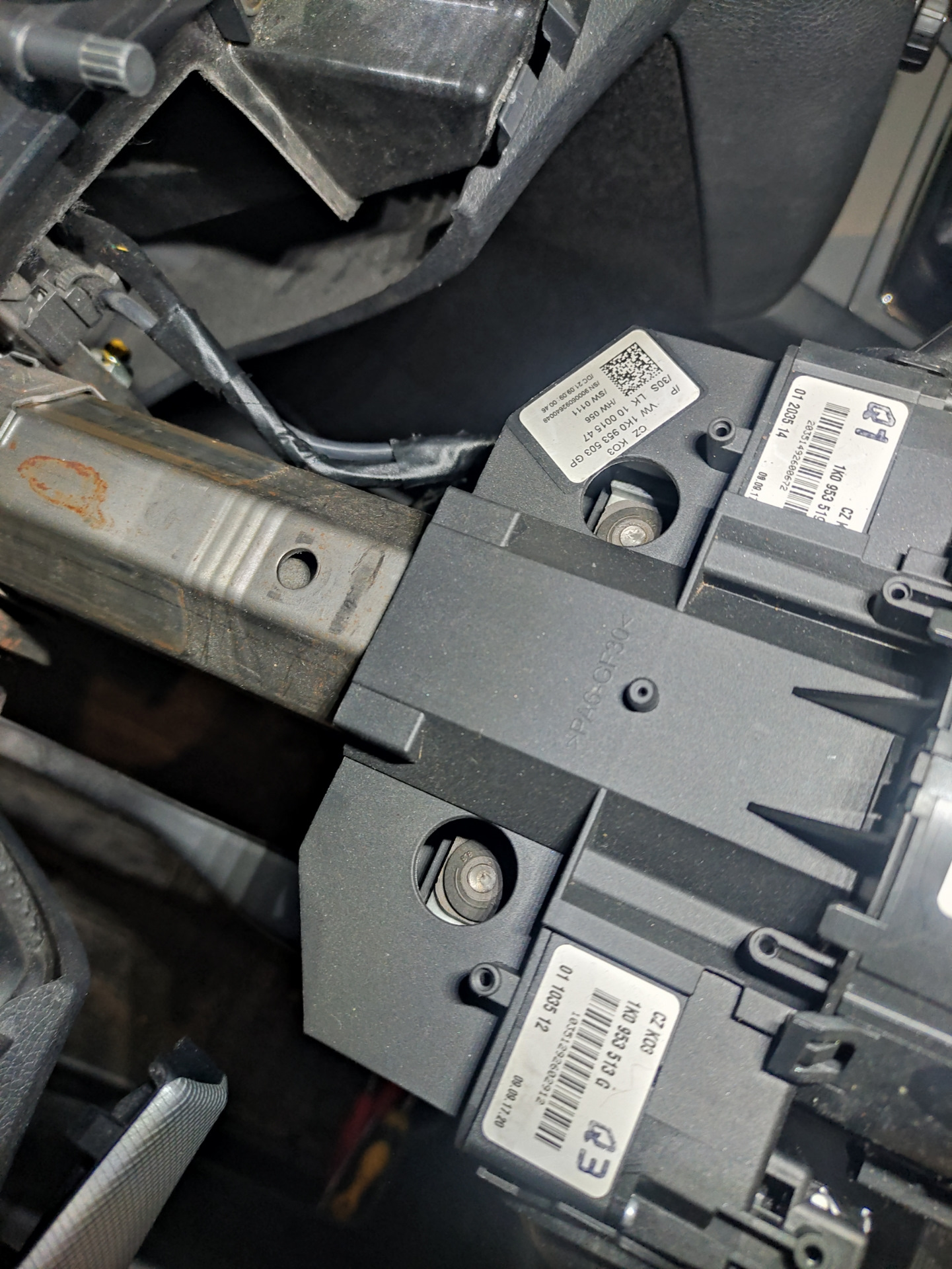

Ханс Прайс, Топран
МО Топран, например, каждую замену масла менять можно) Ханс Прайс — упаковщик черт знает чего, только сайт у них и место регистрации немецкие. "Настоящая топран запчасть" — ну если тупо с немецкого перевести.)
Слава яйцам что только личинку, а то хрен знает какие эмоции опять словишь)
Эта информация мне вообще не нужна, оригинал ставить у меня нет денег!
ну в такой ситуации то да.
батюшке пол литра коньяку поставь, пусть окропит авто)
Окроплено ещё с покупки, а по факту, на корпусе выбито топран
Так просто замок воткнул, ни прошивать не адаптировать не нужно?
Да, личинку и контакную группу переставили со старого и все)
Я просто раньше на мерсах ездил, и эта процедура весьма хлопотная. Там нужно подружить кучу эбу и имобиолайзер.
Тут все в навесном, иммо тоже на замке со старого на новый и все
Понял
