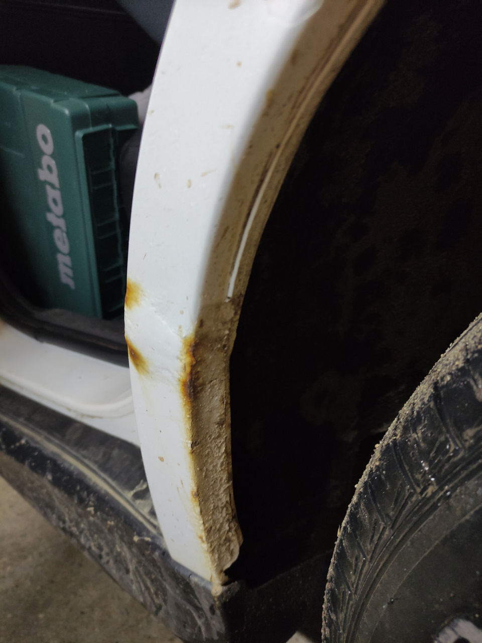

В общем, по весне вспучка вскрылась, да и арка начала там же цвести и пахнуть) герметик отвалился куском уже давно
Отколупав краску вижу вот такую красоту

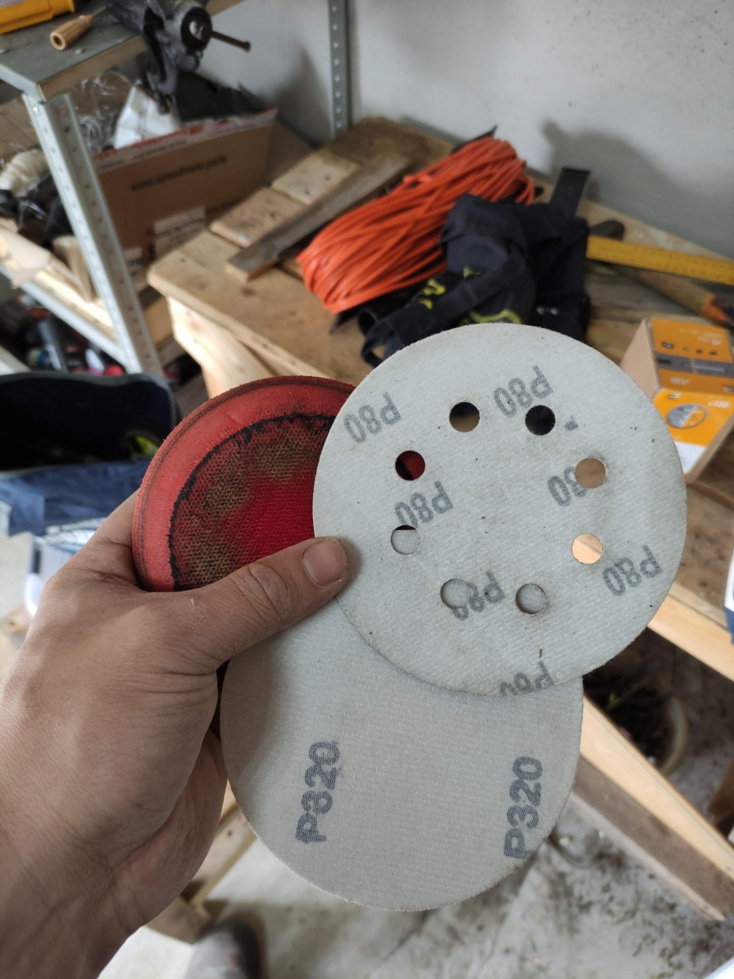

Итого, приступим. Сначала все зачищаем от ржавчины с помощью насадки на болгарку Р80 и насадкой на дрель
В общем, застала нас вот такая печальная картина, металл проржавел до дыры
Постарался зачистить все по максимуму, снять весь рыхлый металл. Обработал обильно преобразователем ржавчины, внутрь залил мовиль
Далее пришлось докупить к обычной шпатлевке еще и шпатлевку со стекловолокном, чтобы заделать дыру. Делали стекловолокно в 2 захода и потом перекрывали это уже финишной. Каждый слой шлифовался насадкой Р220 и Р320

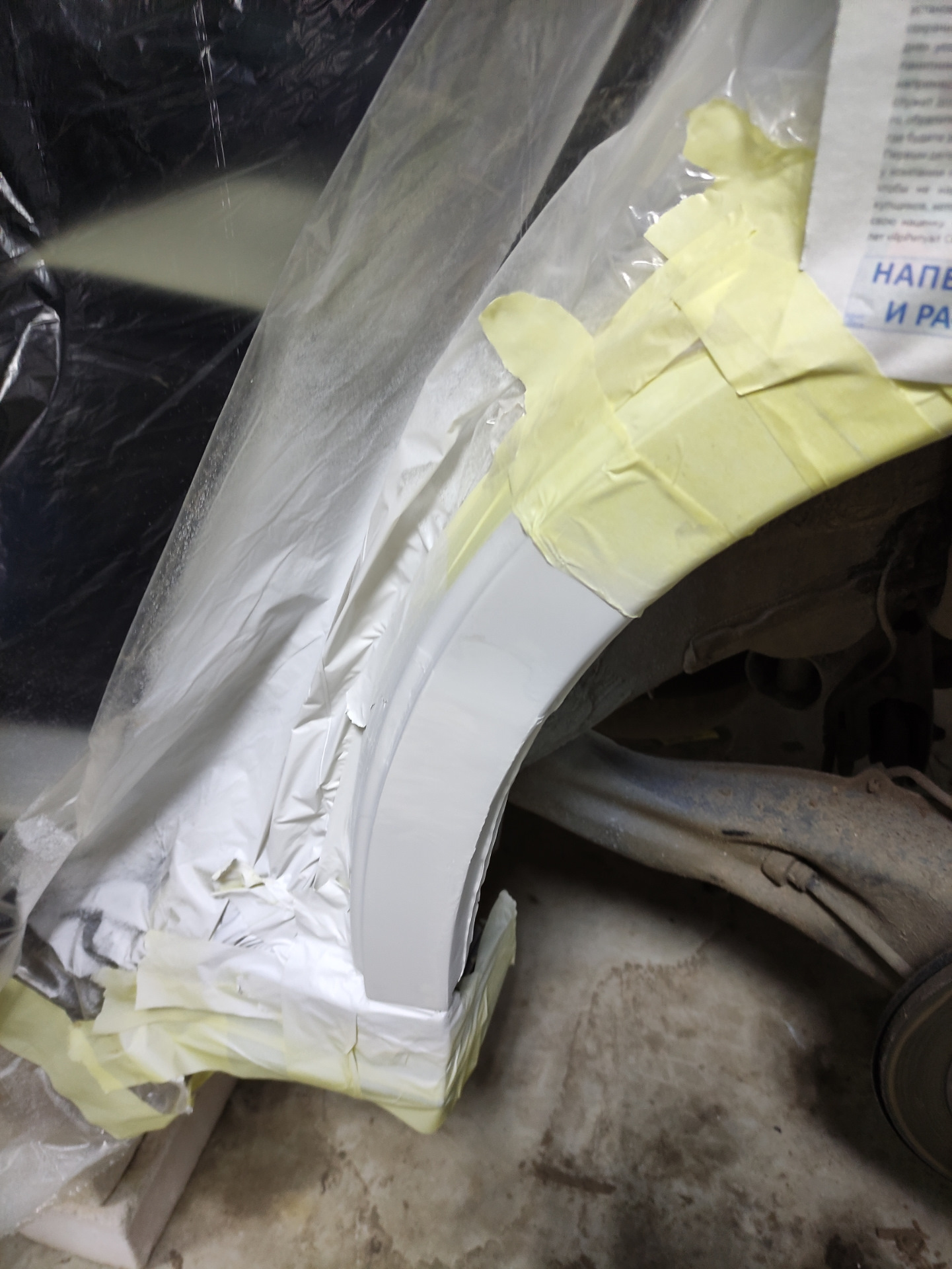

Снова заклеиваем все вокруг, что является самым долгим, наверно. В общем, стартовый вариант после шпакли и грунта такой. Предварительно был положен герметик на шов
