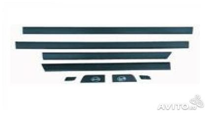

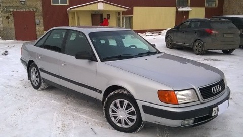

В ближайшем будущем собираюсь заняться внешним видом машины. Первый вопрос который буду решать — это "жуки", с ними вопросов нет, уберу. Второе что меня очень сильно волнует это китайские молдинги, которые наверно в целях экономии поставил предыдущий владелец. Так вот вопрос, подскажите может кто устранял такую проблему, стоит ли старые молдинги как то приклеить и как или не скупиться и купить оригинал?

Сам тоже купил китай на замену оригинальным. Но как читал на форуме, оригинал лучше, так как у них рельса идёт металлическая, а у китая пластиковая, её со временем ведёт и молдинги оттопыриваются
Так в том то и проблема что у меня и так китай стоит
Ну можно посмотреть на разборках оригинал, я думаю он всё равно лучше китая из за основных железных направляющих. Я на своей буду менять только те которые уже вздутые, а те что норм оставлю в оригинале.
Да я вот уже подумываю от а6 поставить
насчёт а6 не знаю насколько они прочные. Но по виду покрепче будут. Попробуй посмотри что они из себя представляют а там уже решишь. Всё одно не китайщина))

от а6 тоже клеить придётся.
на а6 молдингах 2 линии креплений, а на сотке одна.

а клеить не вариант, от перепада температур всё равно либо отклеится либо вздуется
Да у меня чуть ли не в первый день один молдинг отлетел, теперь каждый день машину по кругу осматриваю)

Китай нормально становится у меня год никаких проблем покупал за 1000р
Оригинал стоит дофига
На разборке нормальные хрен найдешь у них внутри металл который гнить начинает и молдинг становится криво, и то если становится
лучше вариантов нету

ну тогда ставь от а6с4 и забудешь про них навсегда, т.к. они пластмассовые
А я смотрю у них крепления другие или мне показалось?
там типа верхняя и нижняя защелка, верхнюю просто отламываешь и они становятся как родные, только маленькие на крыльях на герметик
