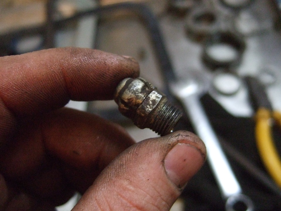

В продолжении предыдущей темы (Замена заднего сальника коленвала и прокладки картера!), раз уж сняли КПП и РК решили сразу вывести сапуны под капот! Сапун РК был забил и был одной из причин потечек! Вопрос как выводить? Бензомаслостойкий шланг по цене как то)), да и толстый он! Поиски по сети давали разные варианты, одним из них было использование пневмо трубок от грузовой техники! Так как с трубками я этими немного знаком, решили ставить их!
Из плюсов:
— цена
— эстетика
— занимают меньше места
— удобные крепления с помощью фитингов без всяких хомутов
— да и просто понравились))
Сам купить я их не смог был на работе, созвонился с evkaruna, дал наводку где все можно купить и он двинулся в путь)

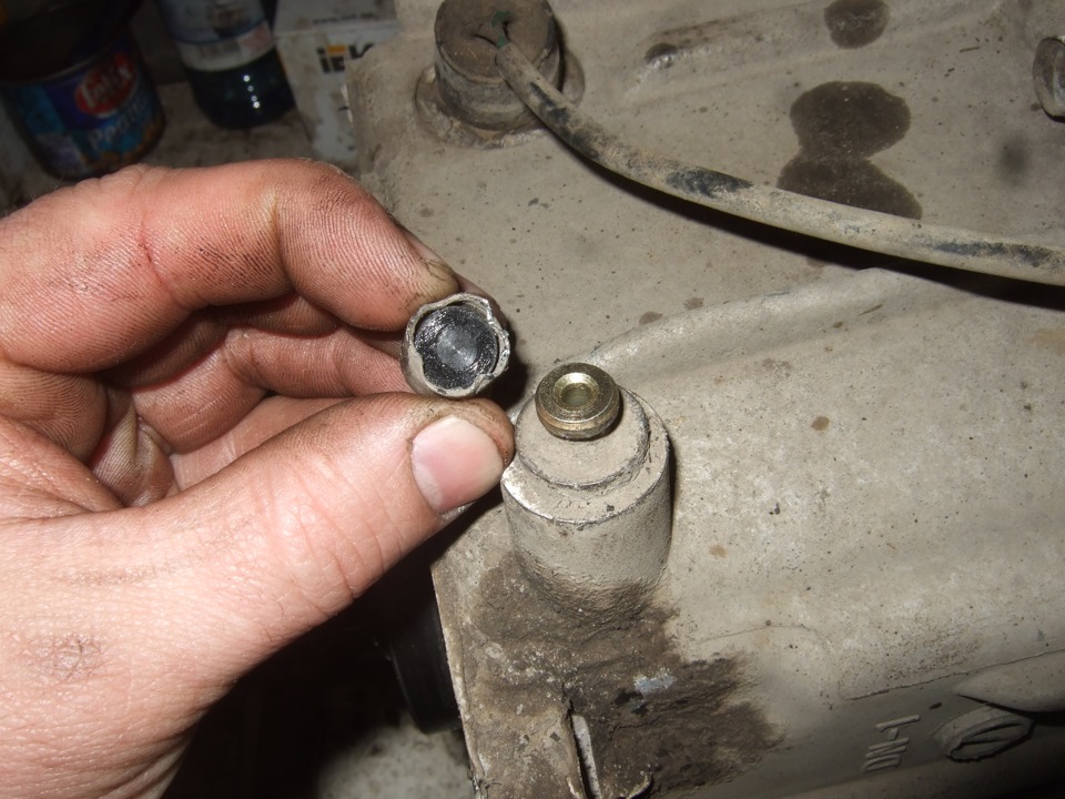

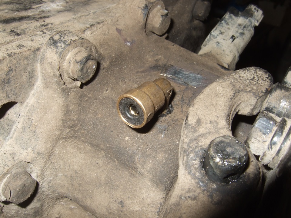

Далее демонтируем старые сапуны и вкручиваем фитинги! Стоит отметить что в сапуне КПП нет резьбы, evkaruna сточил резьбу на фитинге и запрессовал его в посадочное место КПП используя герметик для надежности! Все собрали и вывели трубки в правый угол к дополнительной помпе!
Далее сделаем тоже самое с мостами и врежем концы трубок в корпус воздушного фильтра!
