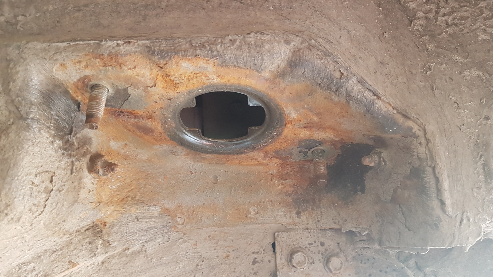

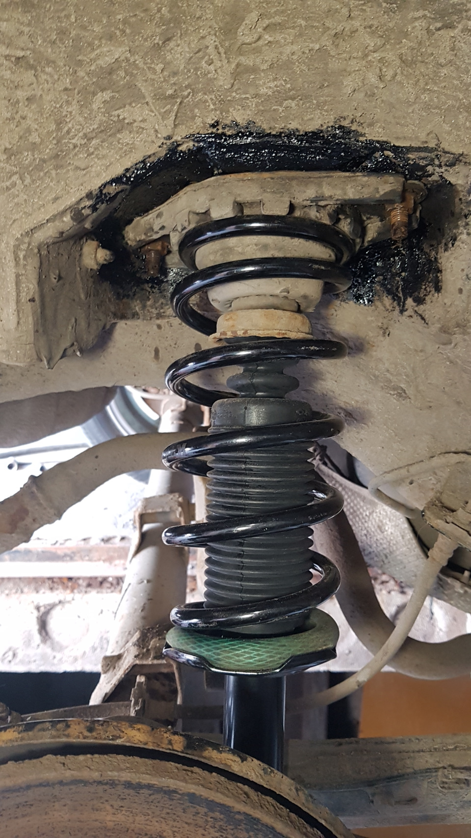

Начали замену с задних стоек, все вроде открутилось без особых проблем.
Для стяжки пружин пользовался такими вот стяжками
им уже лет лет с задними пружинами они справились а с передними только с одной (сорвалась резьба)
на замену им купил вот такие Дело техники
Дальше прокачивает стойки и собираем (не забываем после прокачки стойки должны быть в вертикальном положении)
Из старых стоек работала только одна, передняя правая. остальные были мертвые уже давно.
после замены машина стала по выше, пропали непонятные стуки и дорогу стала по лучше держать.
Посмотрим как себя покажут эти стойки.

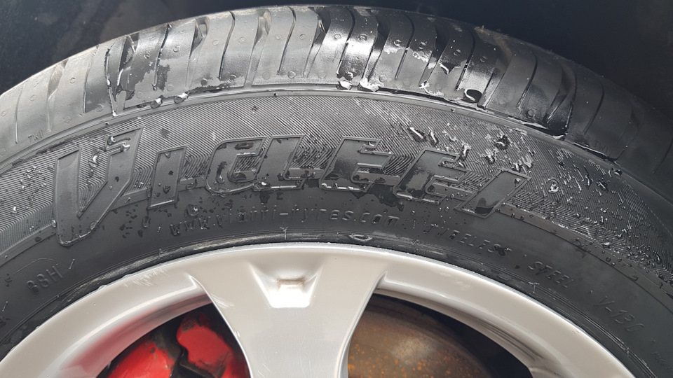

По резине могу сказать, Viatti Strada (V-130) 185/65 R15 88H жесткая но не сказал бы что уж очень шумная, взяли ее по 2500 за шт

Здравствуйте. А как поняли, что амортизаторы мёртвые, потекли? И зачем шланг одевать на пружины?
Что бы железо об железо не тёрлось.

Под заднюю опору надо было пушсало набить.Эта мастика высохнет и ржа продолжится. Делал так через пару лет после установки "Ультра СР", видел о чем говорю. В тот раз тоже обработали антигравием(на снимке), это неправильно. Потом переделал, не сложно. А стяжки хорошие, пользуюсь такими.
Возьму на заметку
Стяжки хороши!
