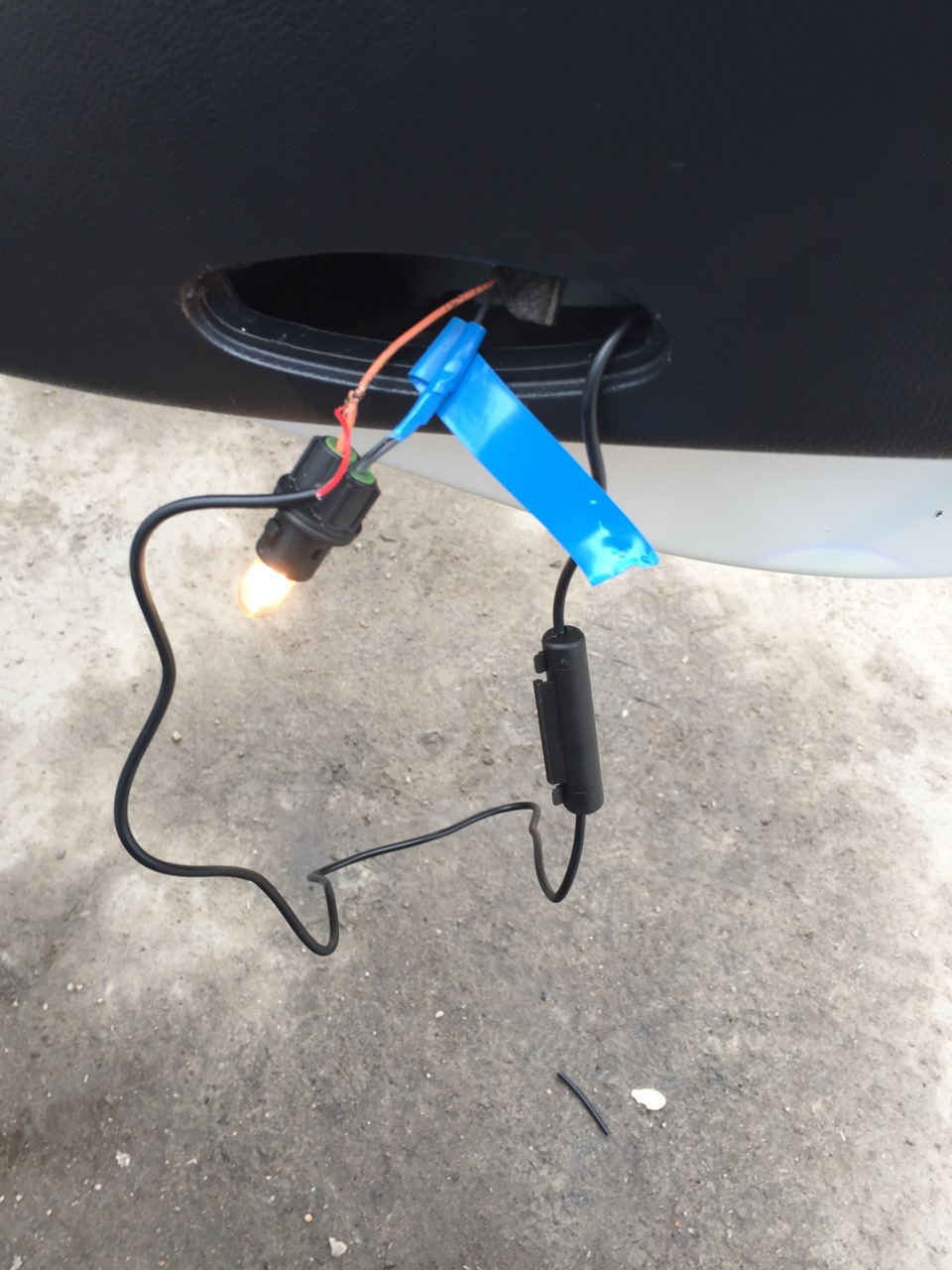

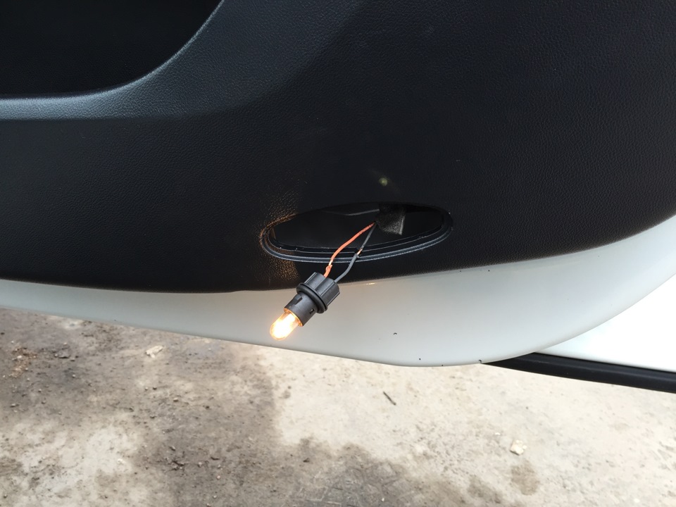

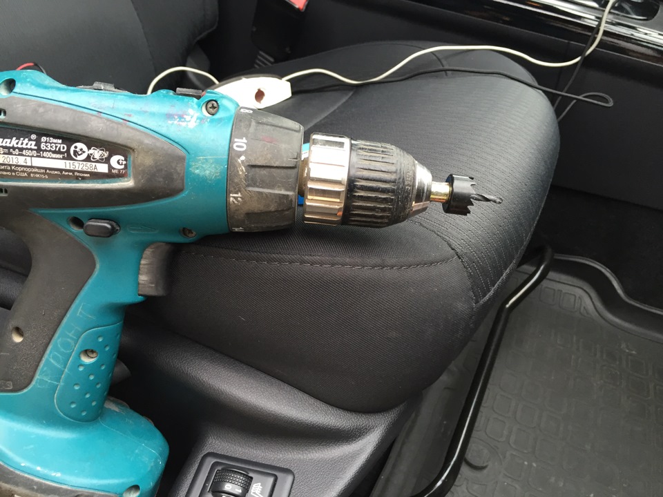

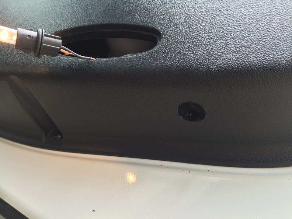

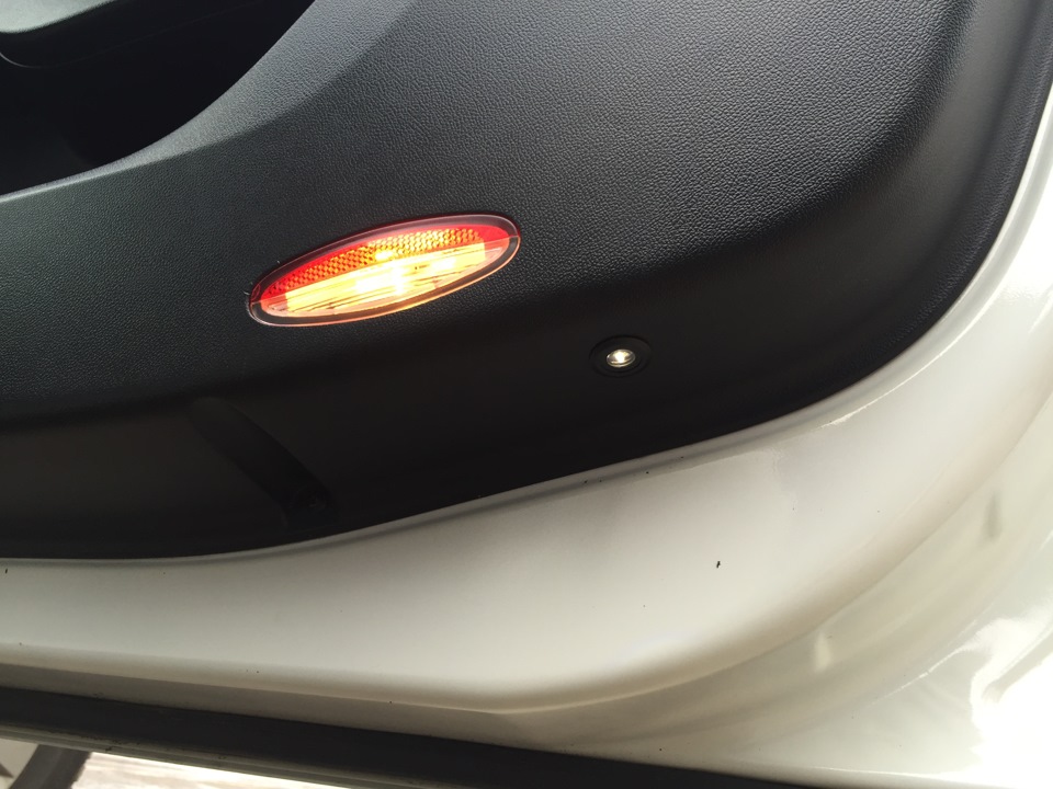

Звоню я значит в Alarmstore (постоянно к ним по электрике/электронике обращаюсь) выяснить ценник на установку девайсов из первой части поста. Алло, да, установить, да г… вопрос!Снять/поставить обшивку двери 1500 т.р. + 500 р. за подключение.Ага, 4 двери, 4 проектора… 8000 т.р. мдя… Сами проекторы обошлись дешевле!Ну ничего, не раскисаем…Скачал себе Dialogys, посмотрел как разбирается обшивка (дабы обойтись меньшей кровью) и решаюсь на самостоятельную разборку (не очень правда хотелось, но жаба зеленая и сильно меня придушила). Пару дней собирался с мыслями и тут меня осенило, а накукай вообще обшивку снимать то?! Мы и так попробуем… И так, созерцаем, без критики)))
Так что господа, голова боится, а руки делают!

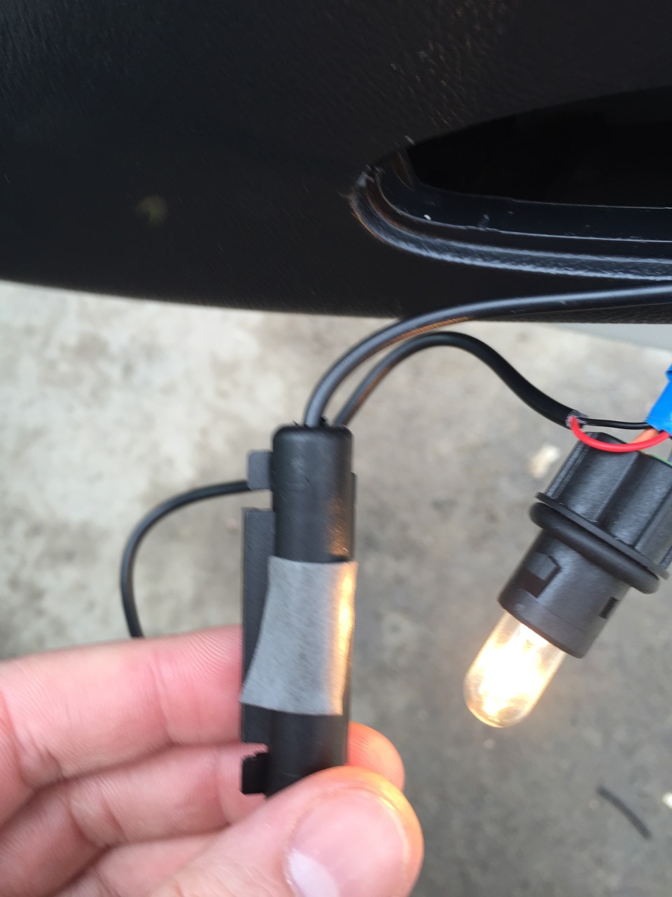

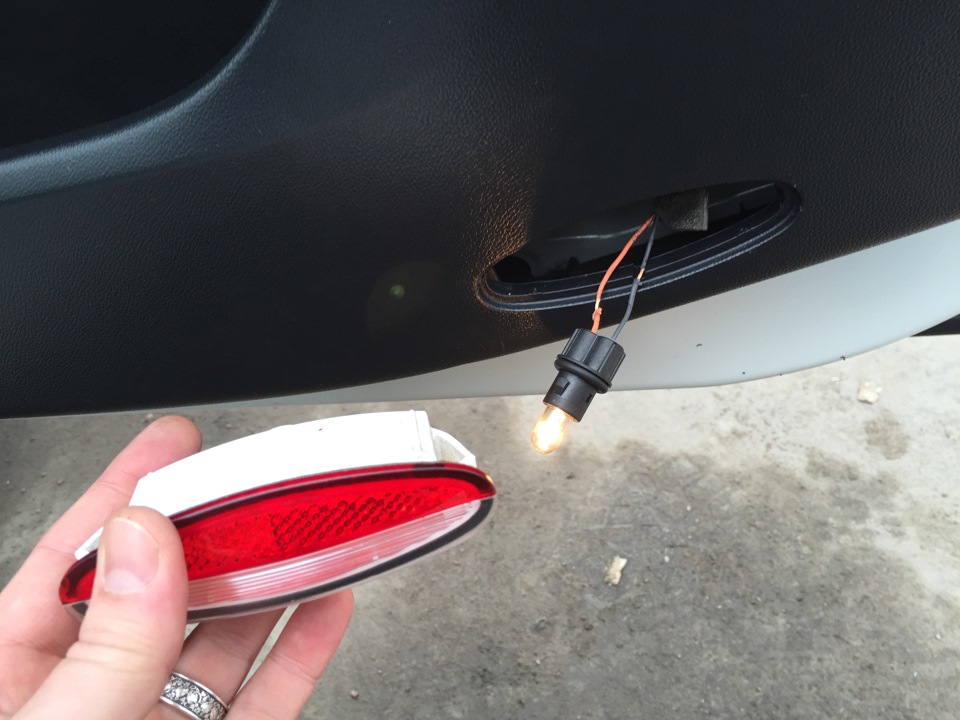

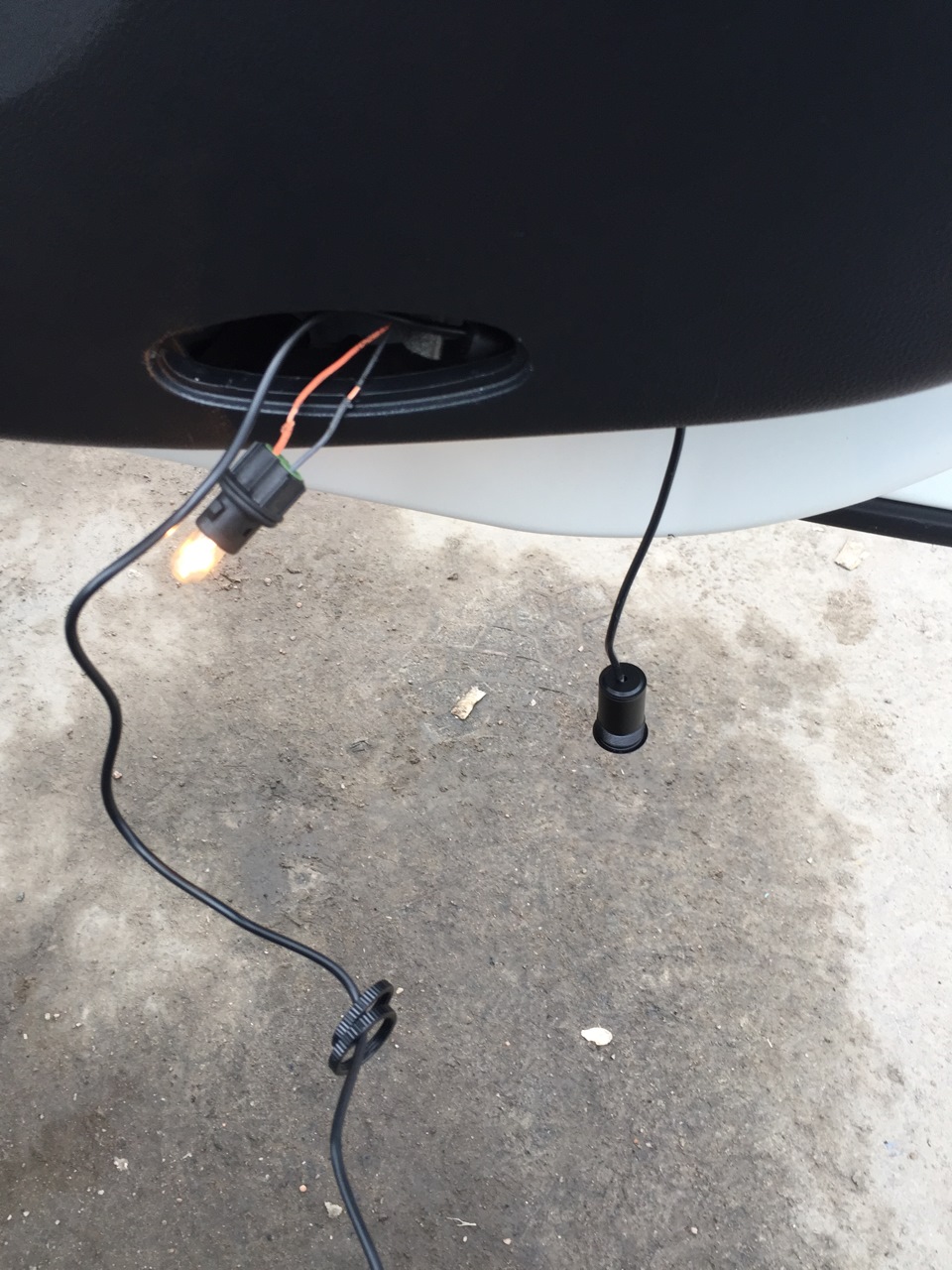

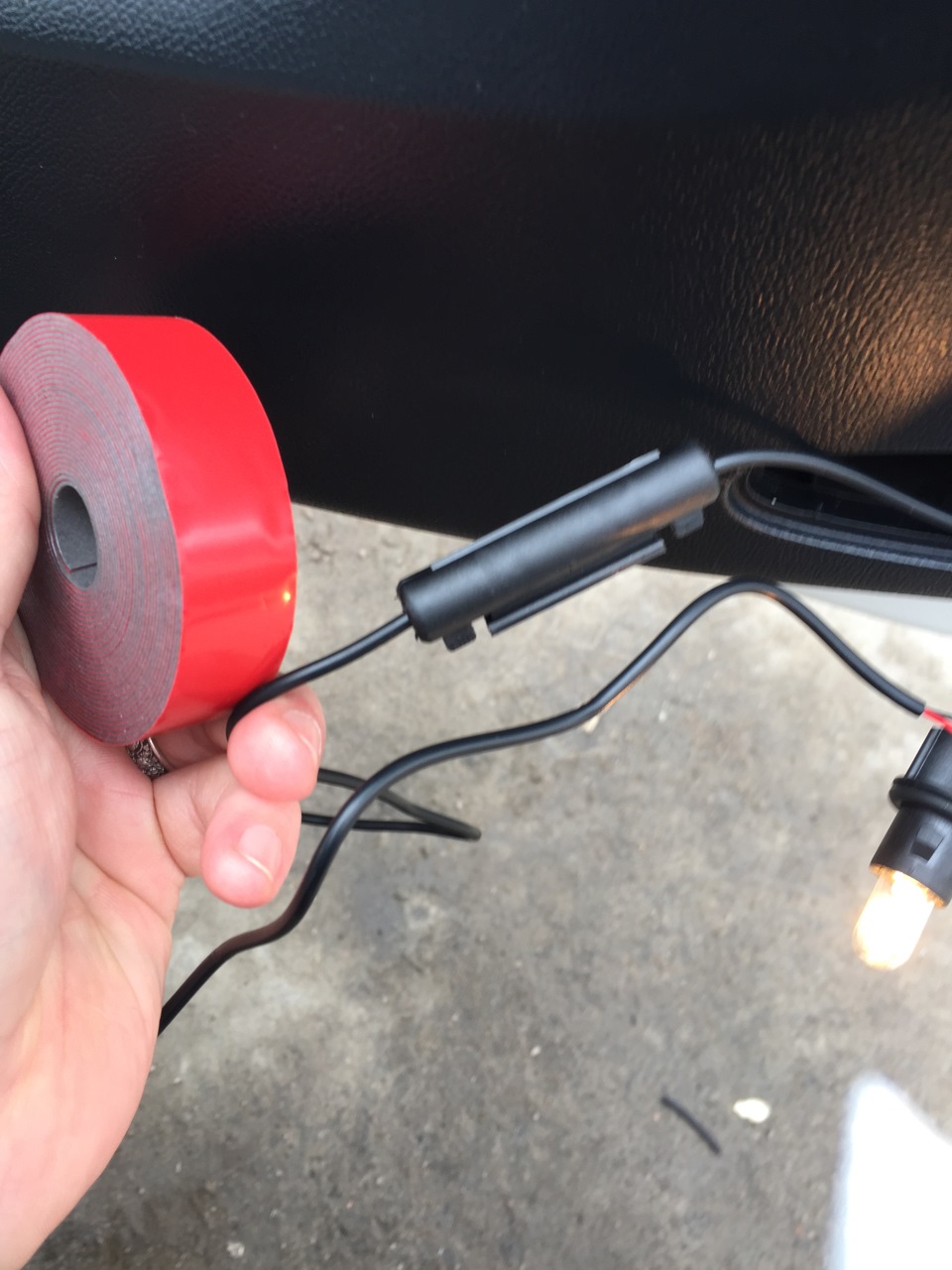

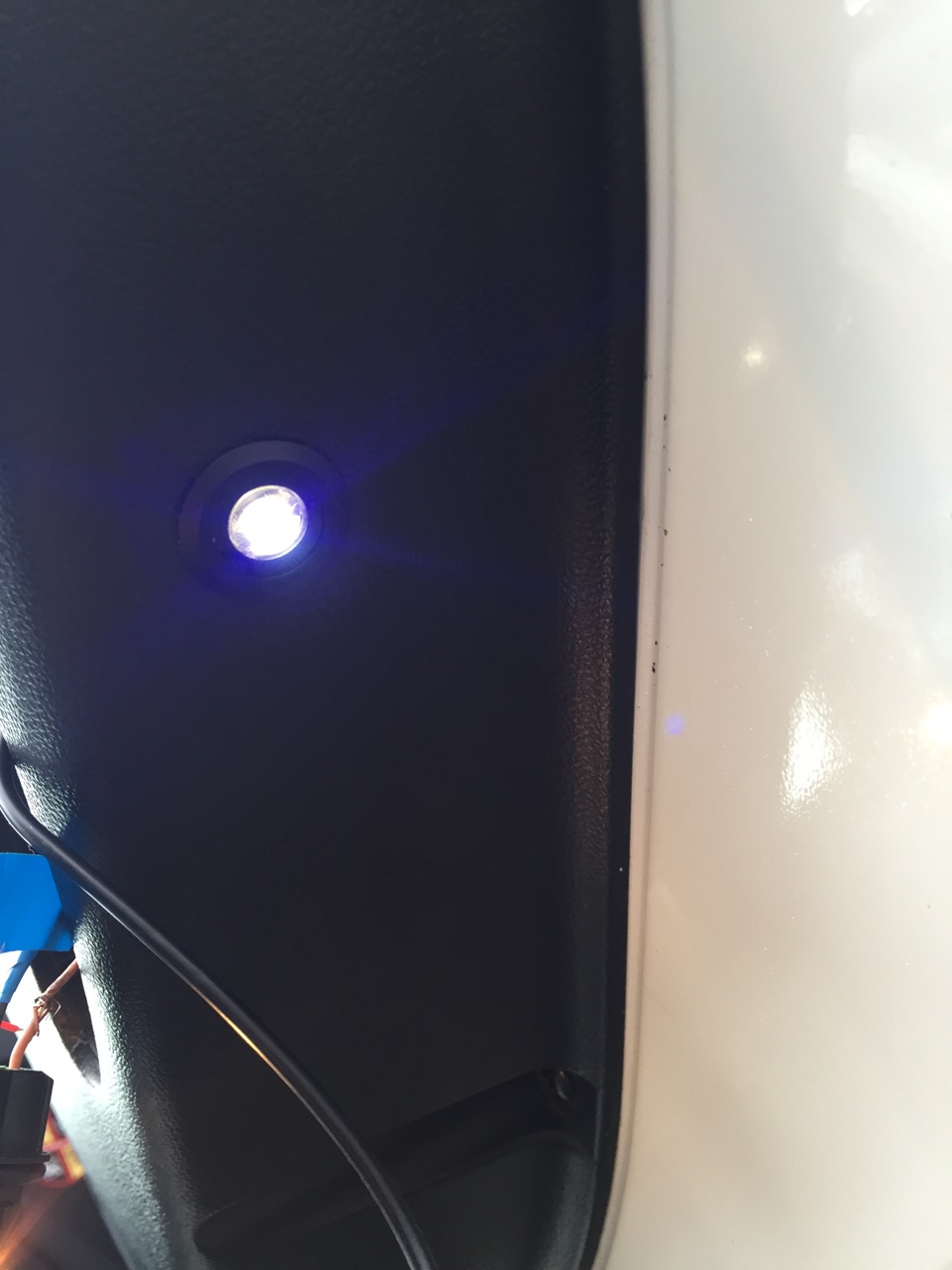

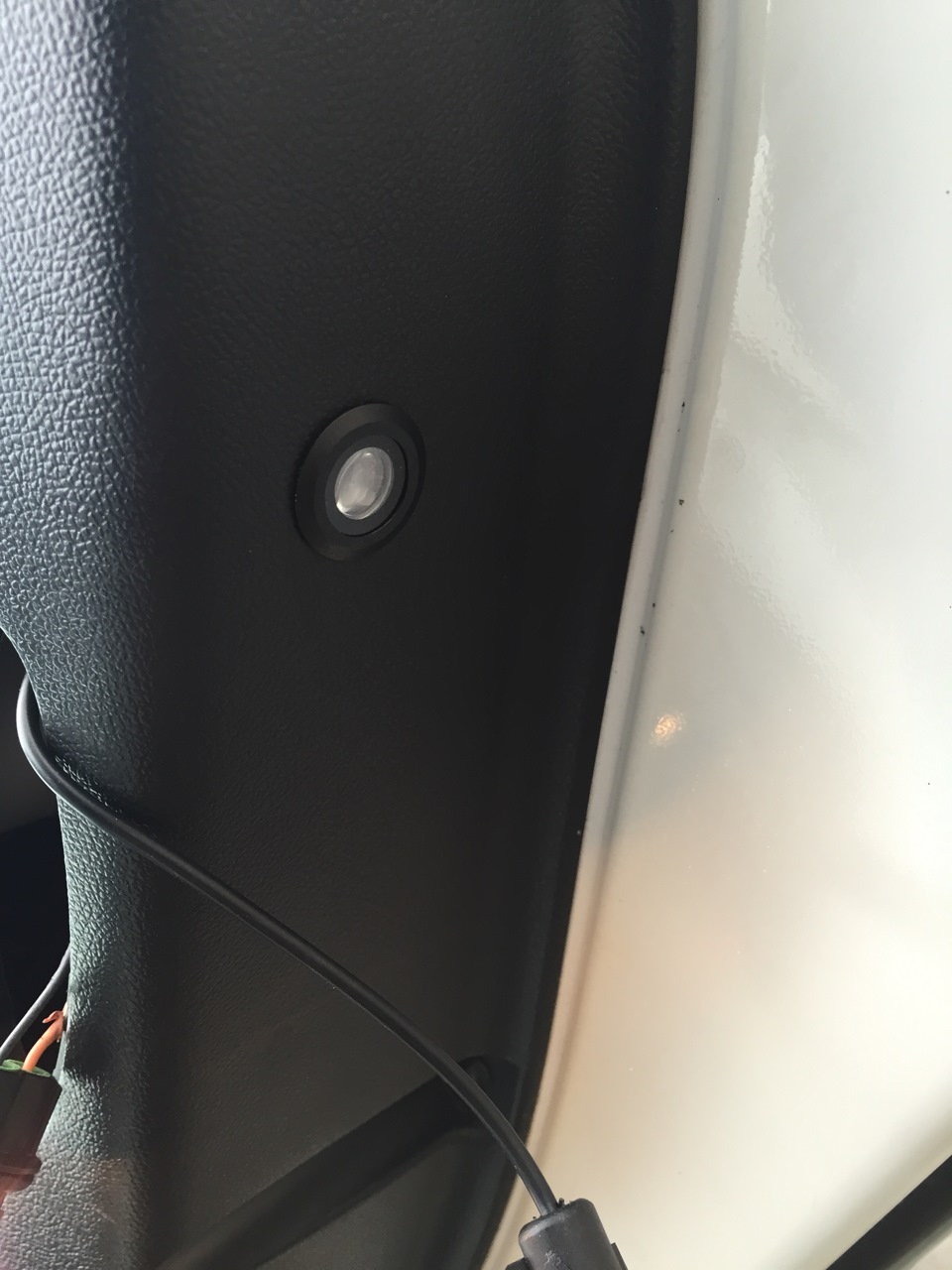

На все про все установка на 2 двери примерно пол часа времени, 1 шуруповерт, 1 коронка, 1 нож, 1 зажигалка, 1 изолента, 1 скотч 3М, 2 руки, 1 голова, 0 денег!)))

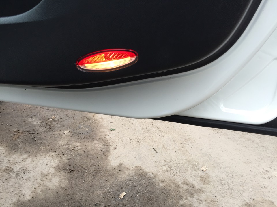

Есть только один не приятный момент, двери 4, проектора 4, но вот плафоны задних дверей, тупо катафоты! Немного огорчился когда их вынул…Так что теперь дилема, либо разбирать дверь и куда то подключать эти проекторы, либо забить болт…И как вариант выставить их по себестоимости нуждающимся)))
Спасибо за внимание!

Зачетно — без разборки дверей, очень удачно придумано. Сзади скорее всего проводка есть тоже, но плафонов нет, так что, хоть и выставлены на продажу уже проекторы…))
Ну вот зачем?))) Теперь у меня все засвербило!))) Правда разбирать дверь все равно не хочется)))
