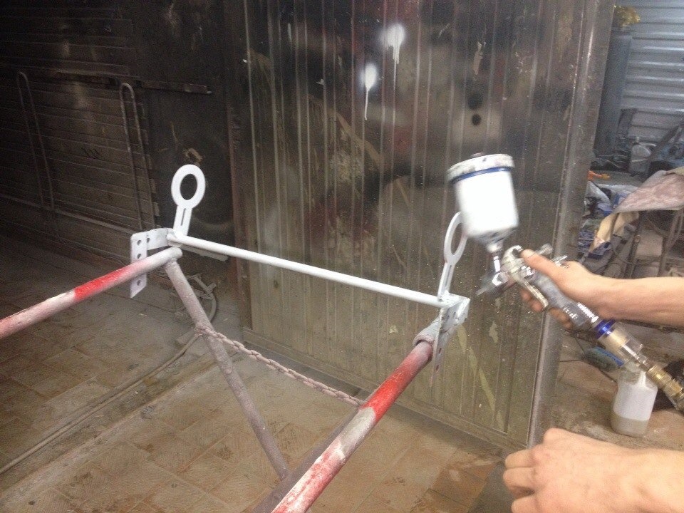

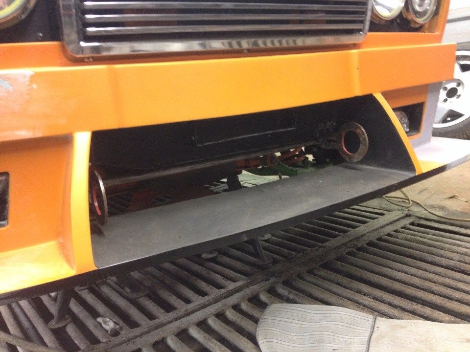

После установки обвеса, а именно переднего бампера, я так и не решил проблему размещения буксировочных колец. Штатных труб от бампера не было, закрепить что-либо "малой кровью" не получалось.
В итоге цеплялся за стабилизатор, что не очень верно )))
И вот, наконец, купив два готовых буксировочных кольца от "Аллспорт" я приступил к творчеству.
Немного подрезав, немного подварив, интегрировав как несущую ось обычный стаб я получил изделие.
Этот девайс исключительно для затягивания на эвакуатор. По прямой
Смотрим фото, ставим лайки…

Косынок по углам кронштейнов и петель не хватает.
Лебедка то у эвакуаторов обычно в середине, без усиления петли к центру загибать при погрузке будет.
я бы косынками маленькими усилил еще, пожалуй. а так годно выглядит)

Идея-то годная! Но можно было сделать также, но площадки под рымы, а не петли, а рымы вкручивать только по необходимости. В чёрном цвете вообще бы в глаза не бросалось.

я вот подумал, сделано на славу но вот углы бампера при буксировке на тросу к примеру я думаю будет цеплять? или оно по принципу жесткой сцепки?
Это исключительно для затягивания на эвакуатор

не слишком близко они расположены к ребрам бампера?
если придется тянуть авто не просто прямо, а в сторону то вероятно бампер повредится тросом.
