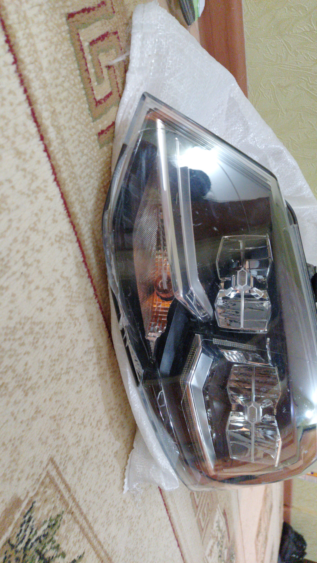

Да, я же так и не похвастался новыми фарами и не указал бюджет. Хотя нашёл чем хвастаться, установкой штатной оптики 🤣😂 ну да ладно.
Фары значит я захотел Led.
Артикулы: 6C1 941036 и 6C1 941035. А если очень захотеть то можно найти от GTI, с красными вставками, там на конце артикула буква «А». Но за счёт того, что это типо «ексклюзив» цену ломят какая в голову взбредет.
А Я все таки иду по пути максимальной экономии, поэтому, как обычно все запчасти б/у.
Самое сложное было найти сами фары по приемлемой цене. Средняя цена комплектов новых фар 55-70 тыс. р. Это наверно адекватная цена за новые, но в мой дырявый бюджет не укладывалось) моя цель была купить тысяч так за 30 обе)
Долгими и упорными поисками по авито и другим сайтам я это сделал, наверно очень повезло, но я нашёл с разборок фары в отличном (хорошем) состоянии за адекватную цену. Первую всего за 12 тыс. р., ее я нашёл на авито в Москве, продавец очень честный и общительный. Все показал рассказал, кучу доп. фото и быстро отправил. Фару я получил дня за 4.
Вторую я нашёл всего за 10 в Питере. Стоял ремкомплект креплений, но это фигня. И что самое интересное фара была в плёнке!
Итого две фары 22 тыс. р. Запомнили.
Далее блоки. Естественно за такую цену их в комплекте к фарам не было. Нужно 2 блока на каждую фару. 1 на лампы и 1 на дхо.
VAG 4G0907697G на лампы
VAG 7PP 941 571 на дхо
Данное добро я нашёл в Питере, б/у оригинал, не «кетай» комплектом за 17 тыс. р. С продавцом тоже повезло, он торгует именно блоками на разные ваг. И цена адекватная и при мне было все проверено. Это очень важно, зная что предстоит переделать проводку было необходимо быть уверенным что сами фары рабочие.
Итого складываем ценники и получаем 39 тыс. р. Не бюджетно, пока что чуть дороже китайских фар с Али, но ещё надо проложить проводку и установить и настроить автокорректор.

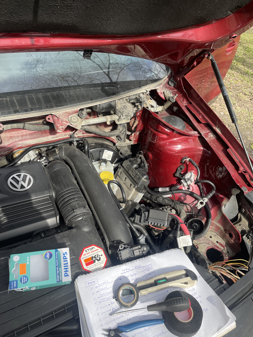

Я выбрал Правильный вариант, установки по штатной схеме. Вроде как первым это сделал Александр firegrafik и при установке мы ориентировались на его запись. Кстати наперёд скажу, что проблемы в установке были один в один как у него.
Ох, а теперь самое интересное. Я говорил что у меня машина геморойная?)) тогда читаем далее)) помимо тех проблем которые были ожидаемы исходя из поста drive2-ru.turbopages.org/…u/s/l/456127452054290981/ моя машина выкинула ещё пару сюрпризов)
В общем как и омыватель я доверил установку фар Петру.
Предварительно перед установкой Пётр затоварился необходимыми разъёмами, пинами и кабелем.
Все схемы подключения были тщательно изучены Петром и в назначенное время я пригнал машину на установку. Планировалось все проделать за световой день.

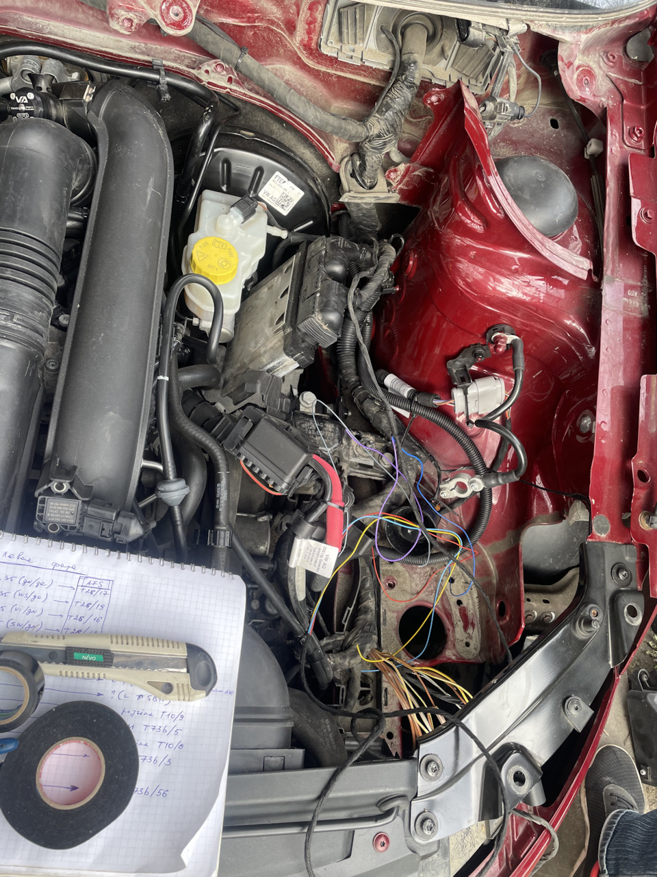

Примерно к середине дня я приехал посмотреть и чем смогу помочь по машине. Самое тяжёлое уже было сделано, все разобрано и проложена основная проводка от фар в салон, и переделаны колодки для фар.
А дальше машина решила поделать нам мозги. Сначала так легоненько, а потом по полной программе)
Для начала были обнаружены непонятные оголенные провода в основном жгуте проводов примерно под аккумулятором. Я сразу предположит, что это от звукового сигнала отвалилось, но как говорится это было не точно. Чтобы проверить пришлось кидать времянку от аккумулятора и да, гудок реально не работал)
На восстановление пришлось потратить время, так как все было скажем так в натяг.
Потом пришлось повозиться со сборкой всего обратно, и то провода не укладывались, то защёлки не втыкались)

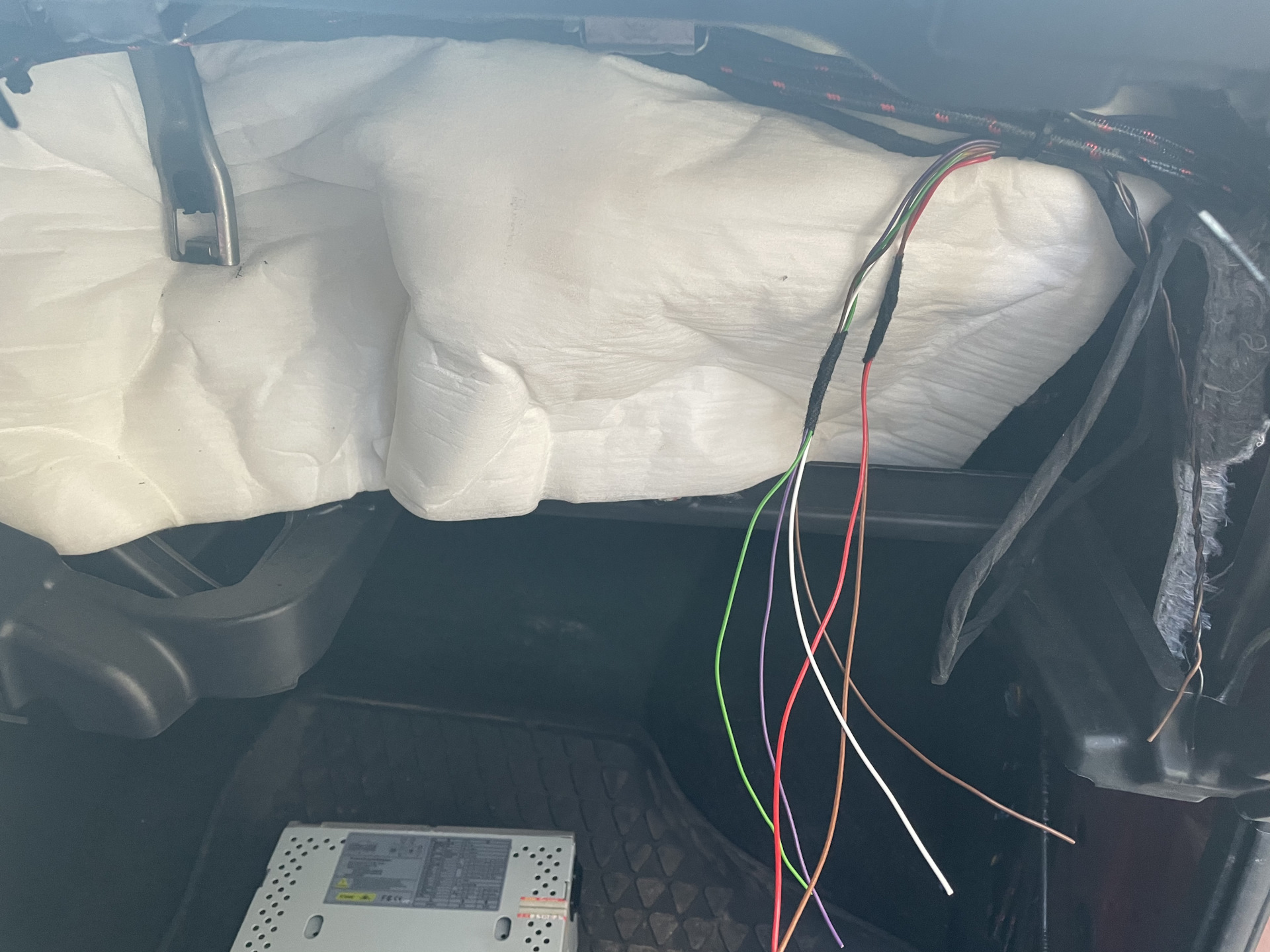

В салоне вообще Петру пришлось неоднократно принимать позы йога со стажем) и опять таки машина решила поделать мозги) то китайская магнитола со своей кучей проводов не ставилась обратно, потом отвалилось радио. То за приборкой никак провода не влезали.
Да, тут конечно в основном проблема была в нештатном оборудовании: магнитола и сигналка. При стоке наверно место было бы намного больше.
Потом возились с ВСМ. пины воткнуть туда то ещё удовольствие, и не видно ничего и места нет толком развернуться.
Но спустя наверно ещё часа полтора два мы пришли к логическому концу, и о чудо, при включении зажигания фары загорелись)
Первая победа. Да дхо не завёлся, но ближний, дальний и поворотники уже работали!
