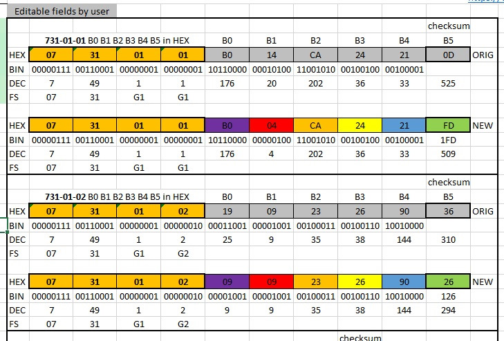

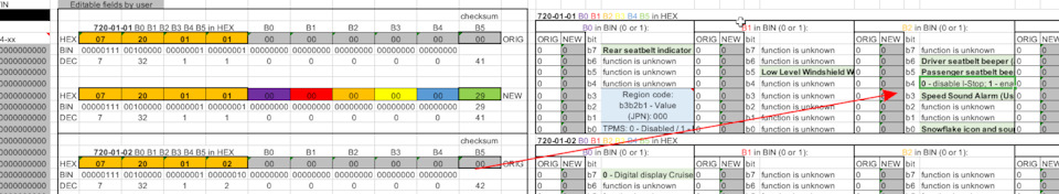

Выключение iStop производится заменой двух битов в блоке SSU и одного бита в блоке IC.
Чтобы заменять корректно, чтобы сходились все контрольные суммы, я всем настоятельно советую пользоваться Excel-калькулятором.
Файл калькулятора несколько мудрёный, но раз уж вы решили лезть машине в мозги, то делать это надо с пониманием дела, поэтому лучше сперва вникнуть в калькулятор, а потом быть уверенным, что тычешься куда надо.
Сперва сделал бэкап оригинальных конфигов. Это святое. Без бэкапа никак.
Заполнил в калькуляторе поля данными из оригинальной конфигурации блоков.
Поменял 1 на 0 в нужных битах, получил изменённые значения и контрольные суммы.

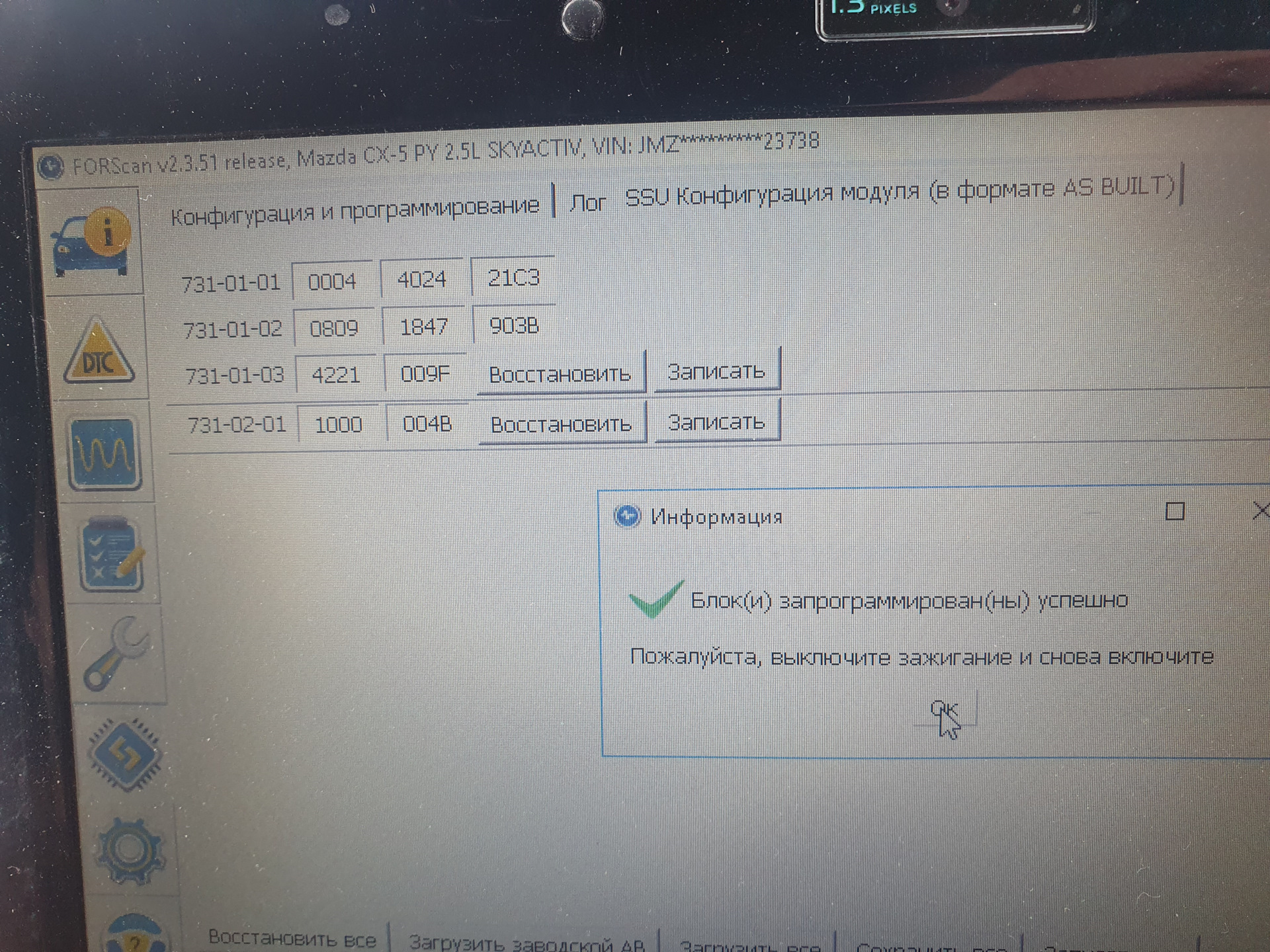

При помощи FORScan и ELS27 залез машине в мозги и прописал изменённые значения.
При записи данных в блоке IC FORScan ругнулся, что мол несовместимая конфигурация, но тем не менее всё записал как надо.

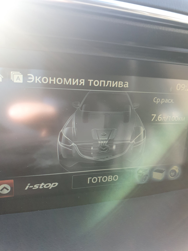

Но после включения зажигания и старта двигателя на приборке горели и не гасли два значка: ABS и ESP.
Вполне закономерно, потому что теперь машине нужно было проехать некоторое расстояние, чтобы закончить инициализацию ABS. Объехал квартал, заглушил, на всякий случай считал и стёр коды ошибок.
Теперь всё ОК, на приборке ничего лишнего не светится.

вот такие значения выдал калькулятор для SSU
Да, у меня такие же были.

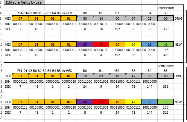

На Gen2 сейчас вот такие значения. Но я полагаю, это никак не применить к вашей ситуации

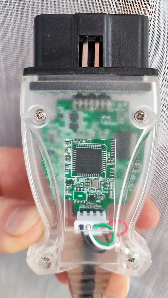

Китайский ELS27 справится?
Если это нормальный ELS27, то должен. В основном заморочки возникали с корявыми ELM, где недочипы дешёвые ставили

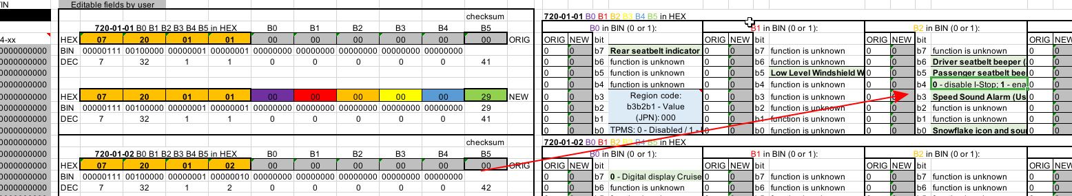

Приветствую, собрат Маздавод. Подскажи пожалуйста, отключал ли ты зуммер ремней безопасности? У меня 6ка с такой же приборкой и все известные методы отключения не прокатывают.
Привет!
Такая же ерунда. Отключать пробовал, но не получилось ничего. Вернул в мозги заводские значения
Вот и я уже полгода мучаюсь
Отключается, но возможно не на всех. Остается только индикатор. Вот на 1 поколении машек — не знаю. Помнится на мазда 3 BK тоже пищало постоянно, но инфу про возможность отключения находил мельком, уже при продаже авто.
Первые два покаления отключаются вообще без проблем. На 3ем тоже, если приборка не премиальная

А адаптер у меня отечественный качественный ELS27, а не китайский безродный ELM.
И поддержу mak22223, опасностей в копании в мозгах нет. Главное понимать, что делаешь и сперва делать бэкап
