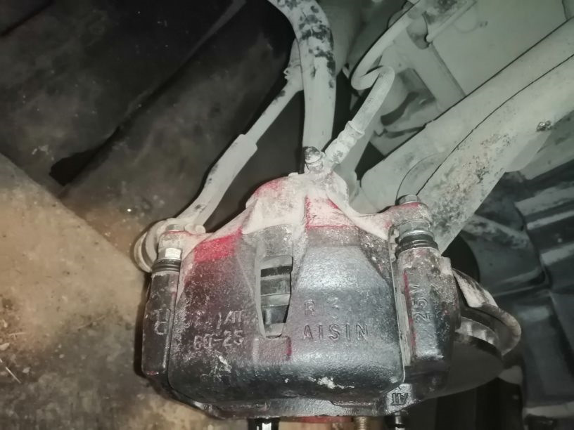

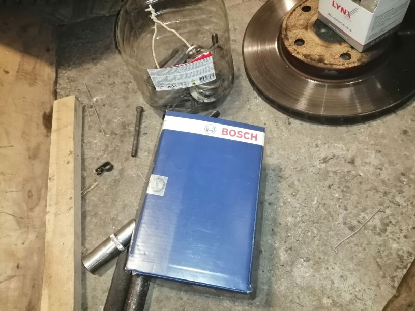

Всех приветствую Тормоза работали как то не особо приятно, по ощущениям казалось что суппорт тяжело ходит по направляйкам, так в принципе и было, смазка вся грязная, сгустки грязи, пыльники надорваны Купил новые тормозные диски, сразу покрасил центр диска, чтобы не ржавели, колодки Bosch и ремкомплекты направляющих с пыльниками :) Работы простая, описывать особо не чего :)

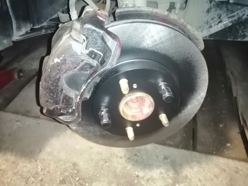

уже всё собрано, предварительно ступица почищена и смазана медной смазкой
новые пыльники и новые направляйки со свежей смазкой

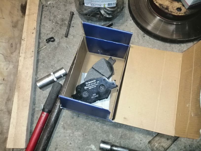

новые колодки
посоветовался с парнями на работе, решил что цена качество будет оптимально Bosch

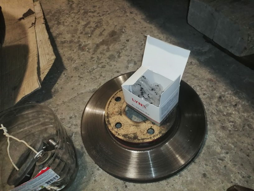

кстати, по ощущению показалось что диск до меня кто то протачивал (старый)

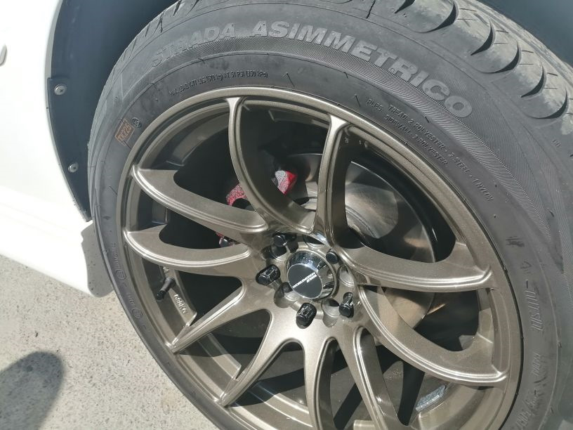

всё собрано, осталось аккуратно притереть, без резких торможений :)
диски Patron ремкомплекты направляющих Lynx поршень ходит отлично, пыльники на нём в хорошем состоянии, туда не увидел надобности лезть Диски ранее уже ставил этого производителя, нареканий нет Ремкомплекты что lynx, что Frenkit, что Ert, всё одно качество :)

диски я так понимаю sat а пыльники напрявляшек Lynx. а тормозные поршни вообще не проверял?
диски Patron
