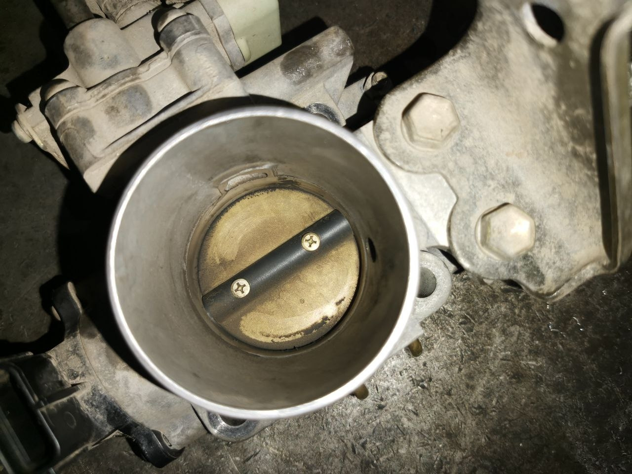

Ещё давно слышал от своего друга об МД тюнинге. Что значит- Модернизированный дроссель. Двигатель у меня в отличном состоянии. Ни каких ошибок. Но человек устроен так, что хочется всегда большего.
И вот этот друг предложил сделать мне такой тюнинг. Он уже испытал это на своём филдере и доволен. Убедил меня в том что если лучше не станет, то хуже не будет. Да и дело то плёвое. Дольше дроссель снимать и ставить.

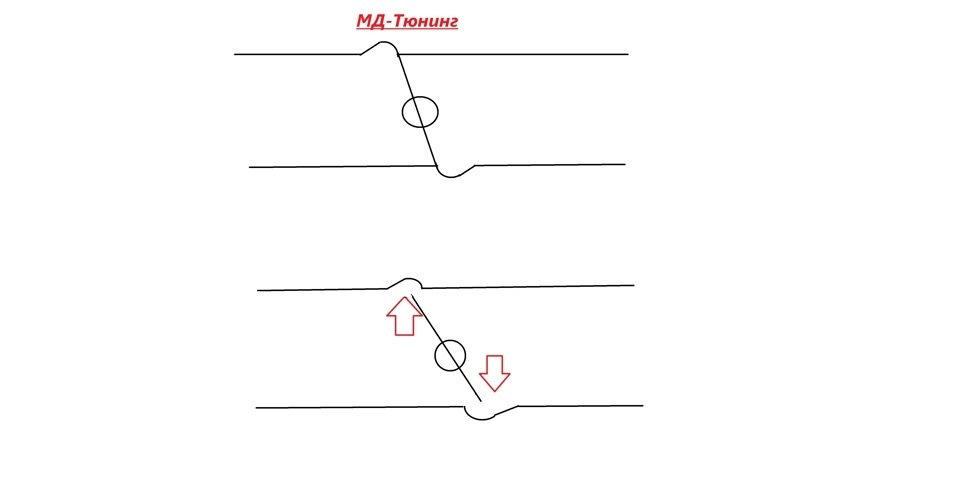

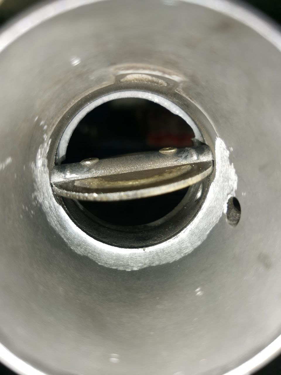

Суть в создании проточек (канавок) перед заслонкой в направлении ее движения, т.е. при нажатии на газ заслонка смещается и должна оказываться над соответствующей проточкой.
Если перевести на простой язык, то при малом нажатии на газ, заслонка открывается на малый угол и оказывается над канавкой. За счет канавки воздуху поступает больше. Отсюда мы получаем "ПОПЕРЛА машина"
Мы можем дать больше воздуха при малом нажатии на педаль, дальше в машине стоит датчик (объема воздуха), который по количеству воздуха определяет сколько бросать в цилиндры бензина, т.е. обмануть машину большим объемом воздуха — не выйдет.
Эффект от данной доработки заметен только на малых оборотах, и чем больше открыт дроссель, тем эффект слабее. На верхах он сводится к нулю. Т.е. если вы захотите "вжарить" — толку не будет.
Ни какой мистики, просто начальный ход педали становится очень отзывчивым.
В первую же секунду движения ощутил разницу. При нажатии на педаль газа, улучшилась отзывчивость. Прям пинок под зад получил. Как будто трос газа перетянут. Но это всё только в момент начала нажатия на педаль. Дальше всё как обычно.
Поездим, понаблюдаем. Пока нравится. Как впринципе и все новые доработки в тачке). Единственное что ушла та эластичность к которой я привык за все эти годы. К педали привыкать по новой нужно.

Хрень полнейшая. Инженерны не дураки. Поток должен быть ламинарным. Все эти завихрения ему только во вред. Итог при полном открытии дросселя ехать будет хуже стока. И кпд и максимальная мощность упадёт. Вообще такая доработка Актуальный первого апреля а не сейчас ))

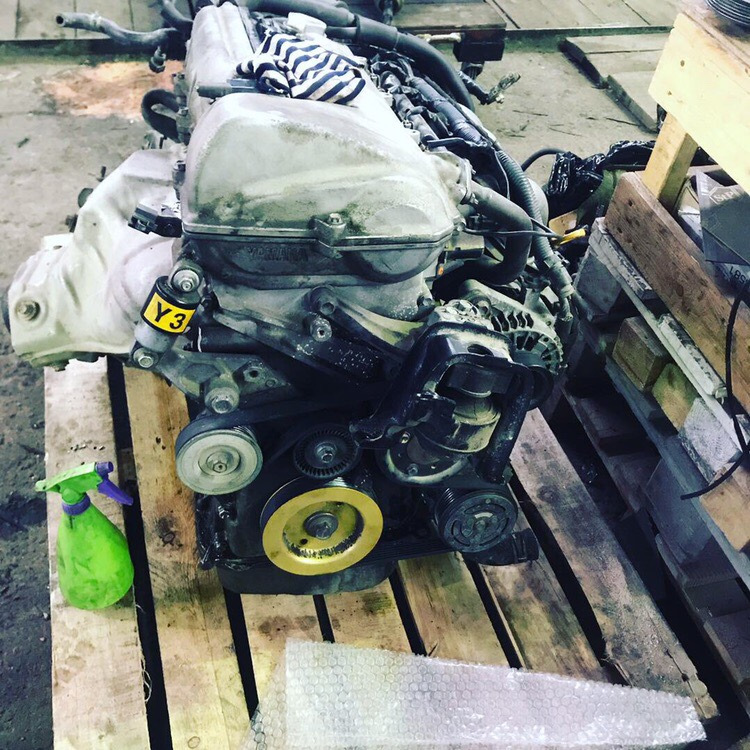

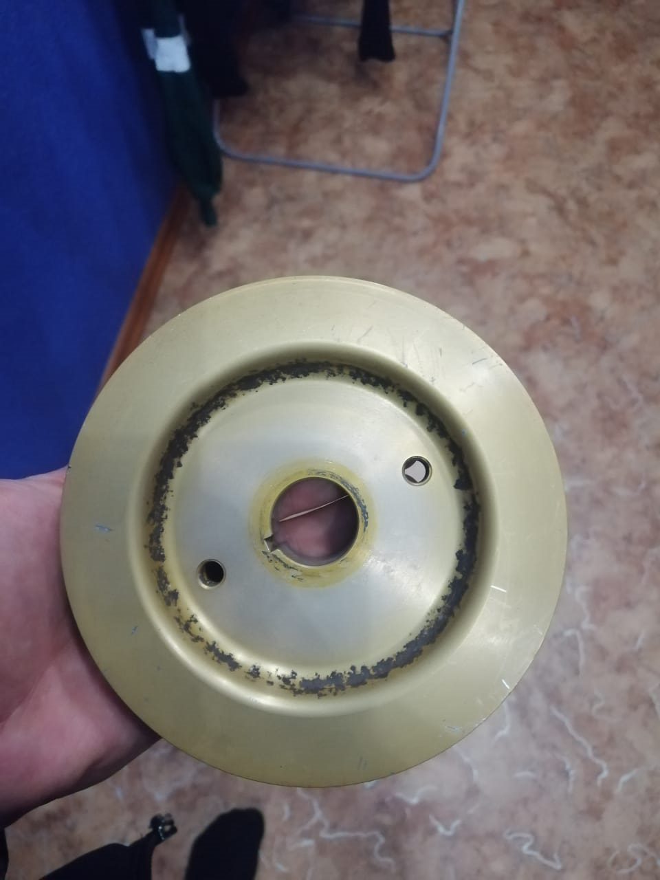

Я лучше шкив поставлю, на практике отзыв педали акселератора бодрее становится
Шкив чего?
Шкив коленвала на навесное оборудование?
Ну да, что не так?
Интересно
С облегченным маховиком ещё интереснее становится
У меня автомат. Маховик как консервная банка толщиной и в отверстиях.
Я шкив сначала ставил на 1zzfe акпп, приход от педали газа прям четко выделялся, потом поставил его на 2zzge мкпп, поинтереснее стока, но не так ощущается как на 1zz акпп, весит шкив на 1кг меньше стокового
