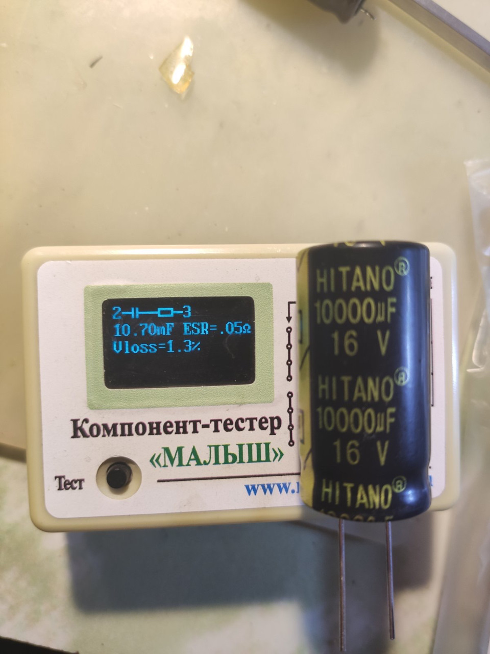

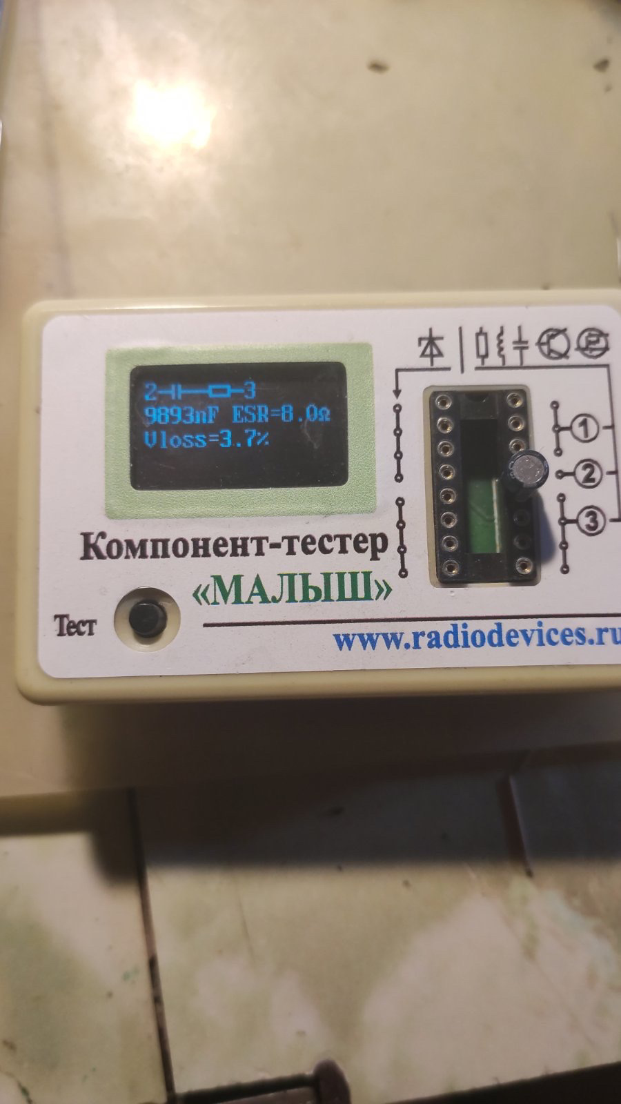

Все измерения ниже будут точны, так как каждый конденсатор проверялся на ESR метре

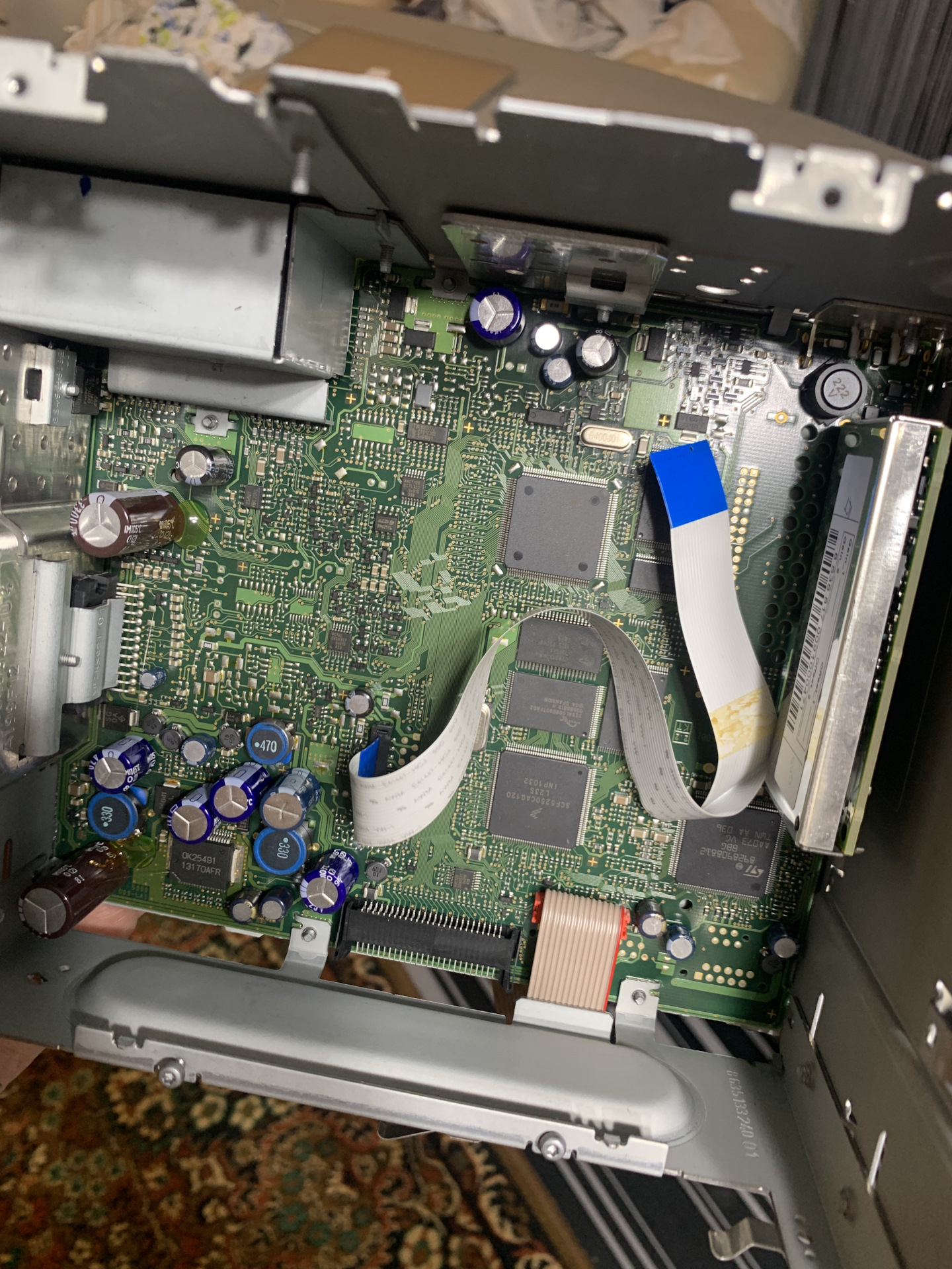

Задача была установить, насколько улучшится или нет, звук от доработки магнитол в Skoda Octavia A5 ( Bolero blaupunkt, Bolero Delphi, Swing Delphi ) все магнитолы мною были в итоге доработаны по методу Михаила Послыхалина ( коротко — метод Халина )
Опишу, что я делал для улучшения Болеро Блаупункт *важно* прошивка магнитолы была 0051 без поддержки русского языка . В конце статьи я опишу, как сильно повлияла прошивка магнитолы на 0061 с поддержкой Русского языка .

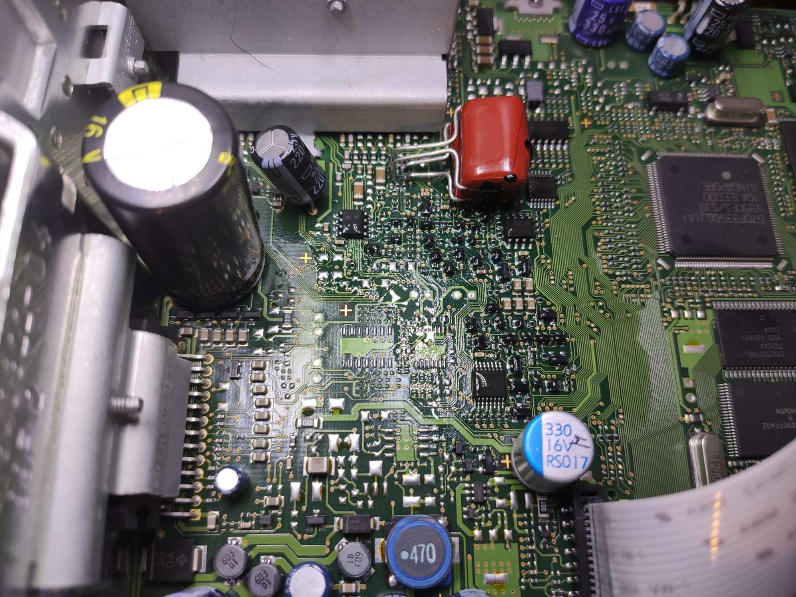

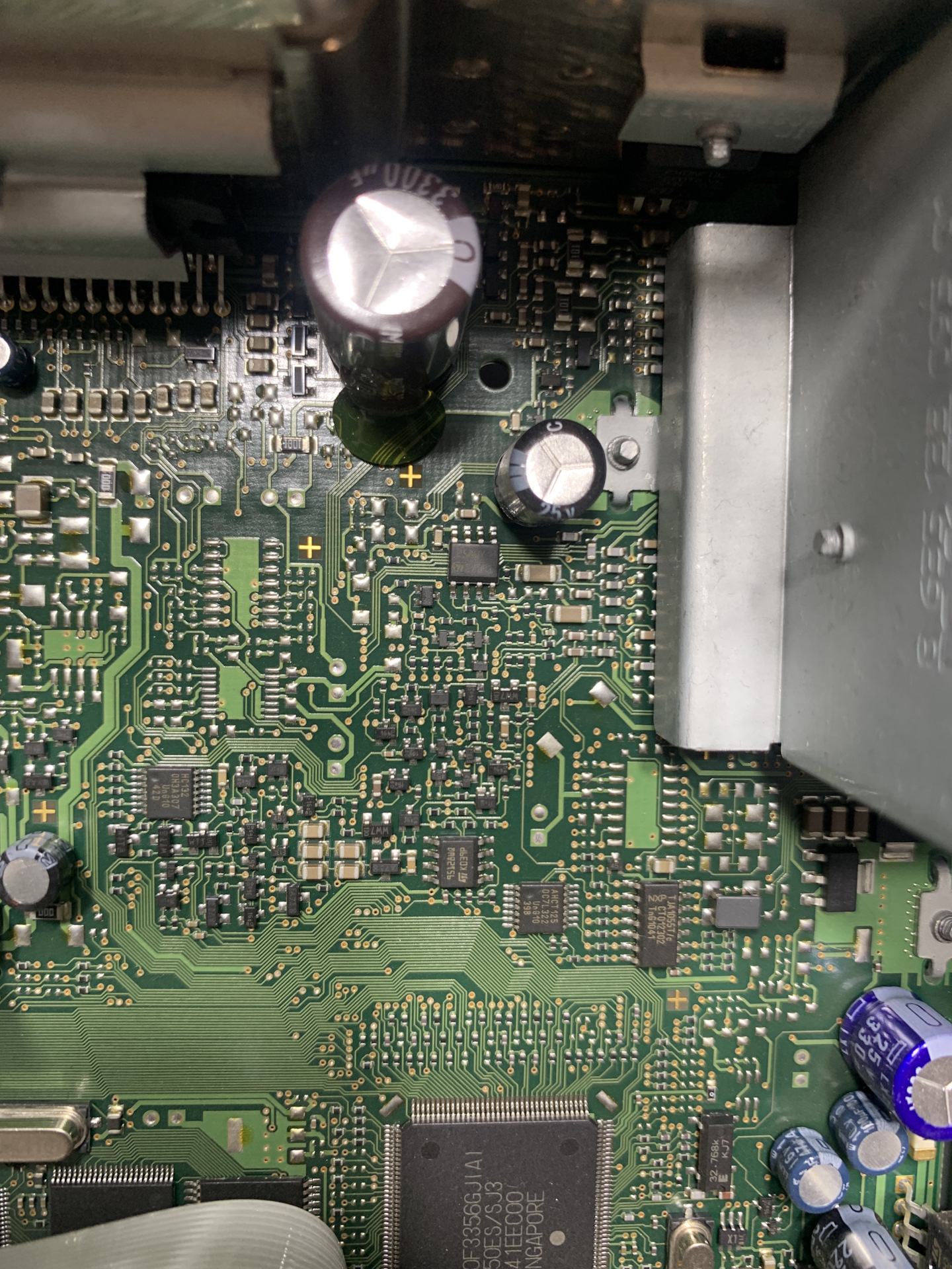

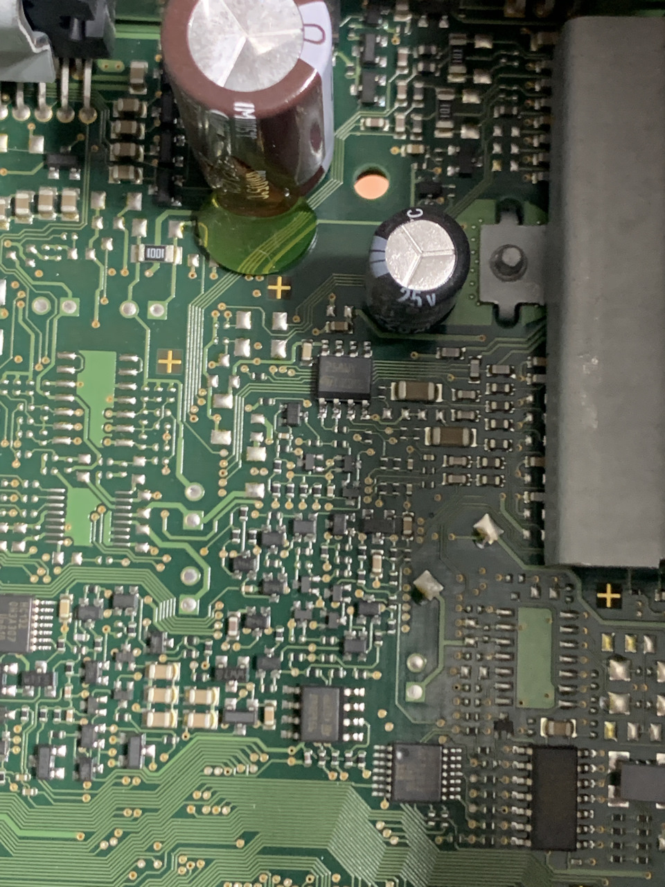

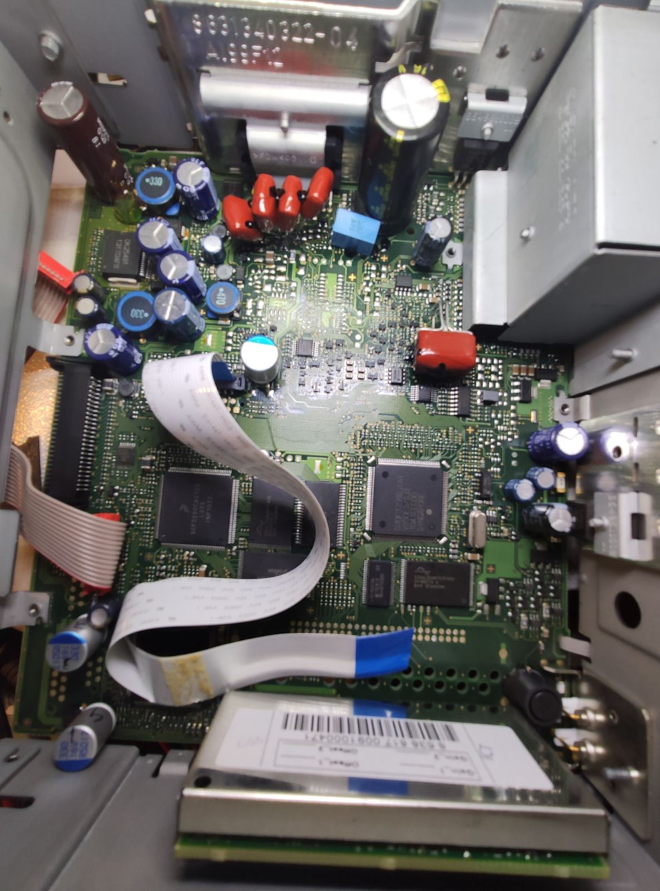

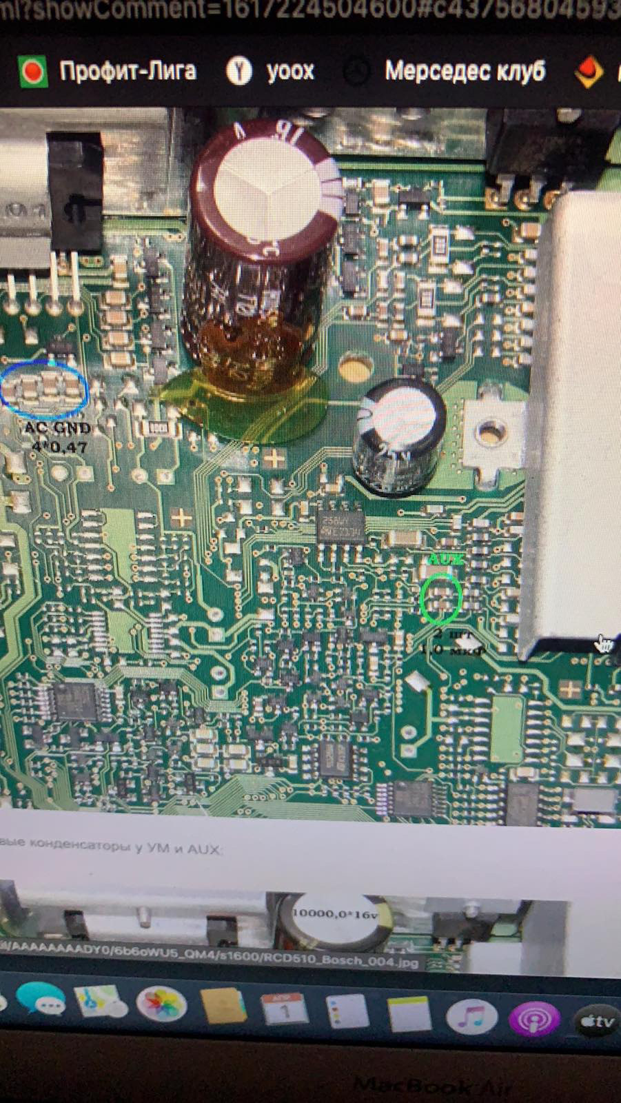

1. Была поменяна большая питающая банка на 10.000uf 16v Hitano серии EXR артикул EXR103M16B, вместо 3300uf 16v у которого было достаточно низкий ESR — 0.08ом
2. У родного электролитического конденсатора ( виртуальная нога )10uf оказалось сопротивление 8ом — это просто вообще не рабочий конденсатор поменян на электролитический конденсатор Hitano 47uf 50v серии EXR с низким ESR

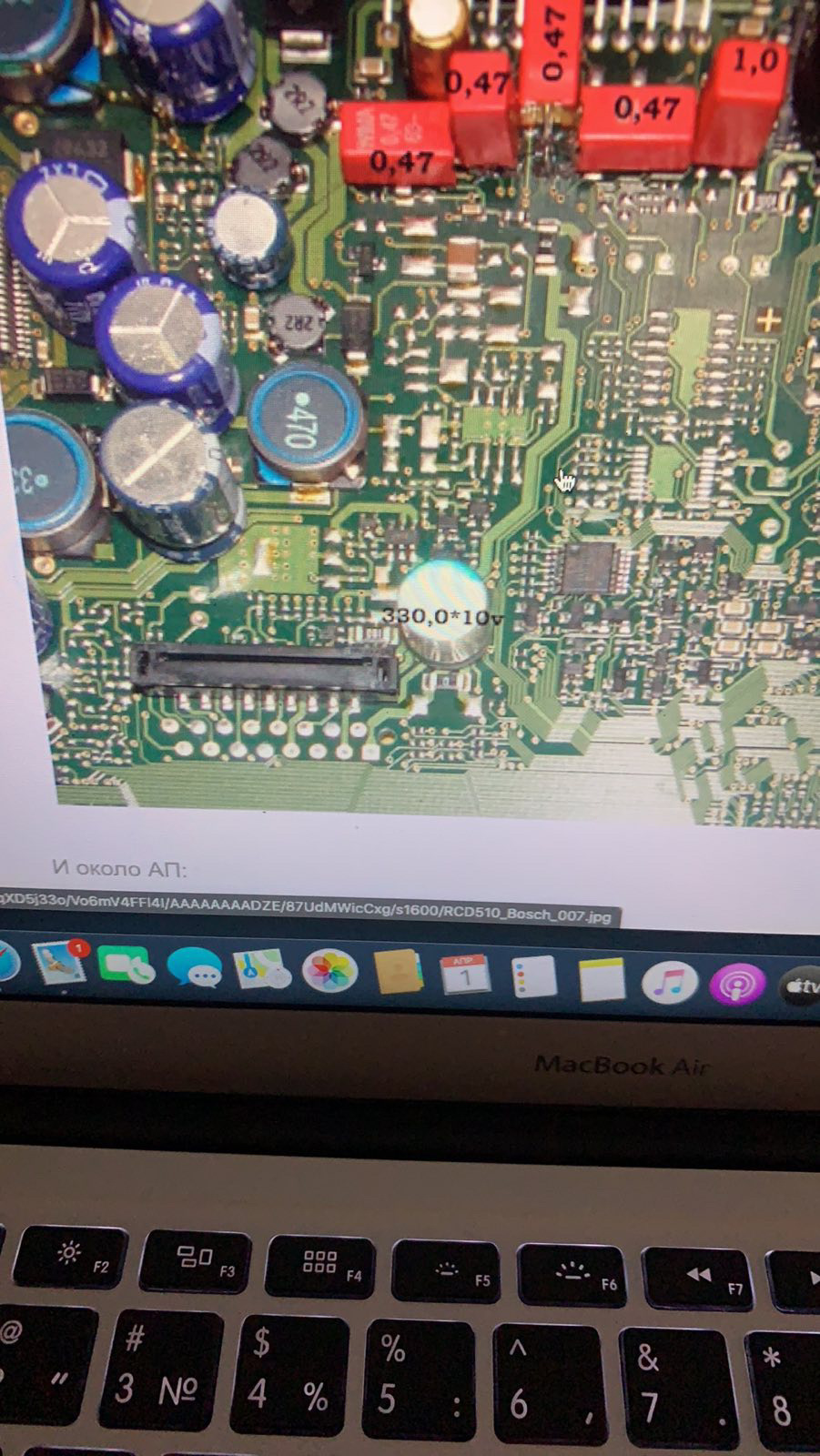

3. Керамические конденсаторы 4 шт по 0.47uf подключённые в параллель (с общей емкостью 2uf ) ACC GND был заменён на пленочный полиэтиленовый конденсатор Epcos 2.2uf артикул

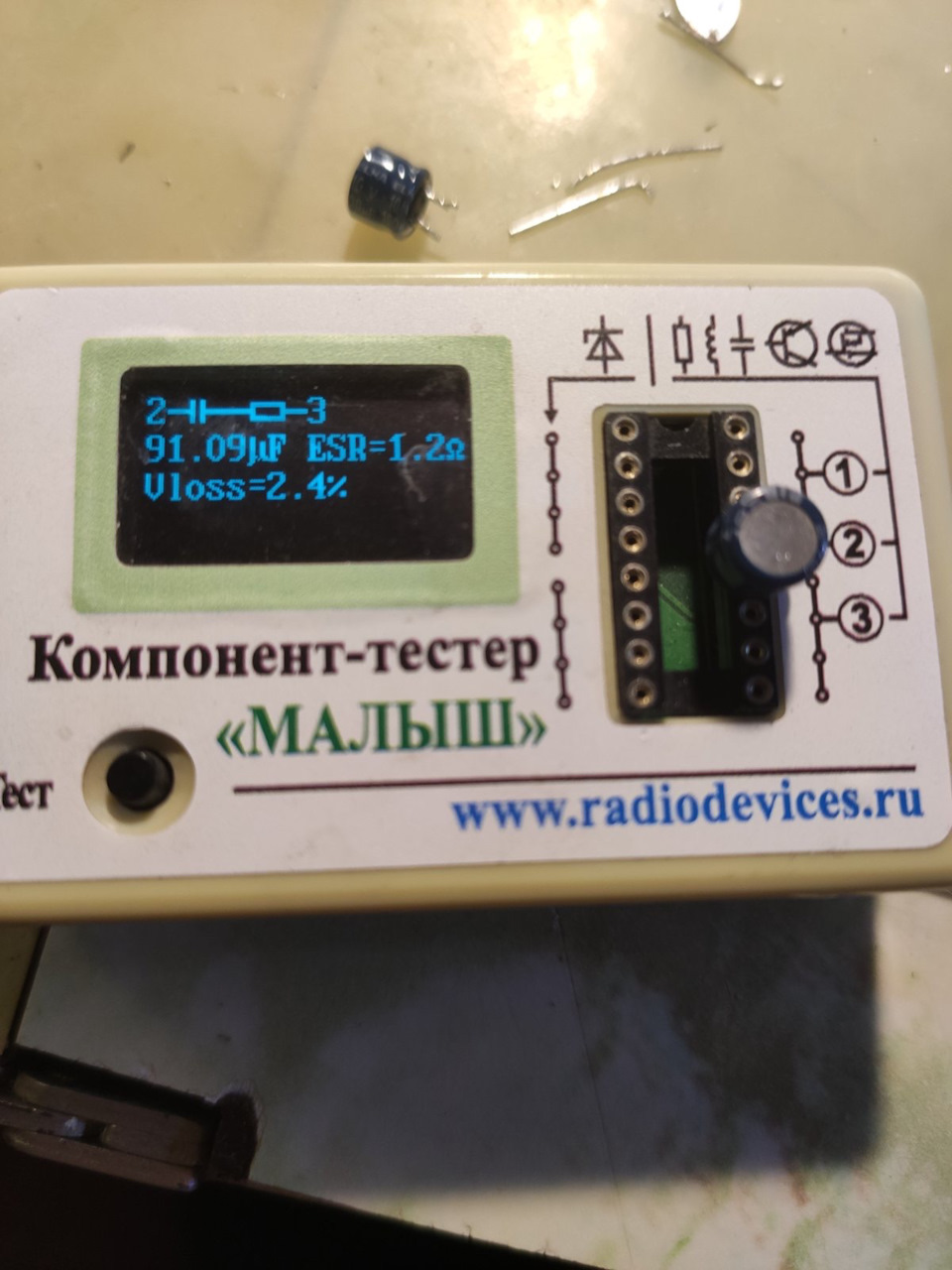

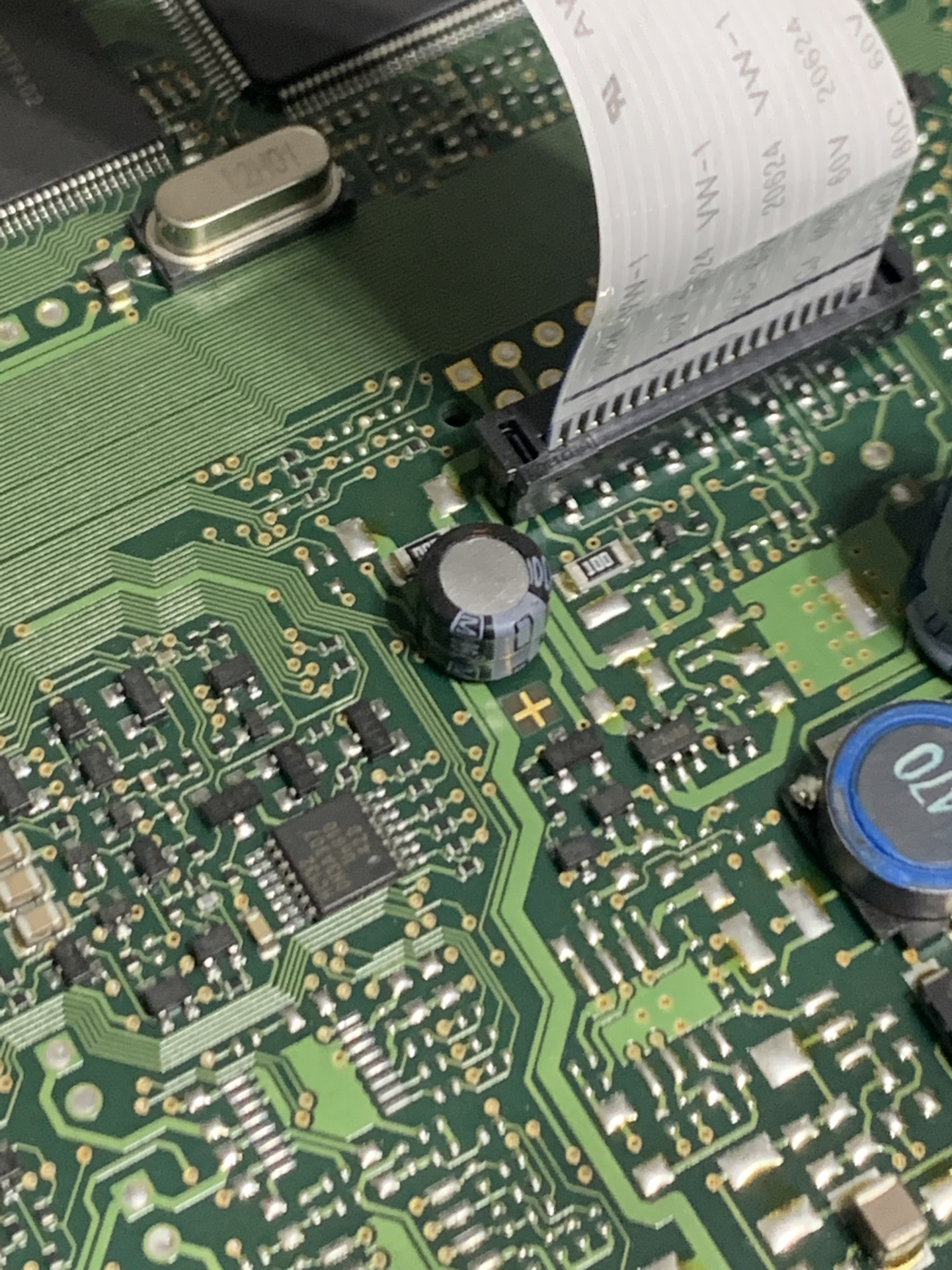

4. У электролитический конденсатор 100uf 10v сопротивление 1.2ом находящийся возле шлейфа, был заменён на полимерный Hitano 330uf 16v

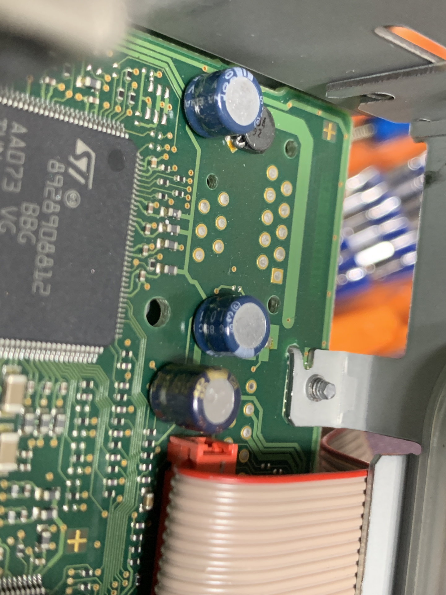

5. Два электролитических конденсатора по 100uf 10v находящиеся рядом с микросхемой STI 8928908812 были поменяны на полимерные конденсаторы серии ERS Hitano 330uf 16v
6. Были поменяны 4 шт керамических разделительные конденсаторов 0.47uf на на пленочные Hitano 0.47uf диэлектрик полиэстер . Что было моей ошибкой . +ВАЖНО+ — именно разделительные конденсаторы нужно ставить только из диэлектрика полипропилена например Epcos 0.47uf 250v или Wima серии mkp1, mkp2, mkp4 и 0.47uf . Иначе можете вообще испортить звук . Если не менять на полипропиленовый конденсатор, тогда пусть лучше остаются родные керамические

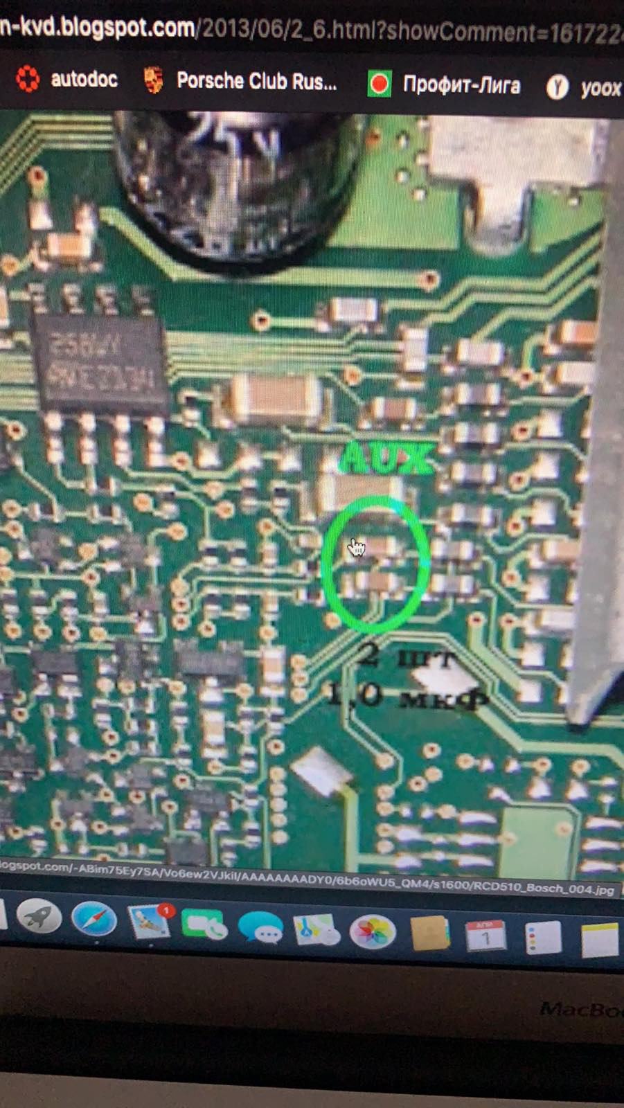

7. Заменены керамические конденсаторы на входе AUX на пленочные 1mf — 2 штуки . Актуально только для тех кто слушает музыку через MDI блок или через вход AUX
Я пробовал впаивать другие конденсаторы меньших размеров из диэлектрика Полистерола, лавсана, полиэтилена . Но остановился только на МКP ( полипропиленовых ) конденсаторах .
Ну тут поменялось многое, верхи стали более натуральные, голос стал сильно живее, бас более упругий .
Но на прошивке 0051 вообще невозможно получить приятный звук, особенно на высокой громкости т.к. на этой прошивки очень завышены средние и высокие частоты . И звук получался орущий . И из -за этого у всех магнитолы с прошивкой 0051 средние и высокие частоты в настройках магнитолы убраны на минимум . Даже после полной перепайки конденсаторов это орание никуда не ушло . Я сильно расстроился звуком Bolero Blaupunkt . А через неделю прошил магнитолу на последнюю прошивку 0061 с поддержкой Русского языка . И тут произошло чудо . Звук стал не орущим, пропала резкость которая резала ухо . Тогда я полез в кодировку для звука магнитолы . У меня на прошивке 0051 стояла прошивка от Суперба . И поменяв её на прошивку от Октавии . Она заиграла менее резко, без потери общего объёма и баса . А на прошивке 0051 кодировка от Octavia вообще не играла . Вот такие дела с прошивками и кодировками . Вывод такой, что под каждую прошивку магнитолу нужно пробовать подбирать свою кодировку .

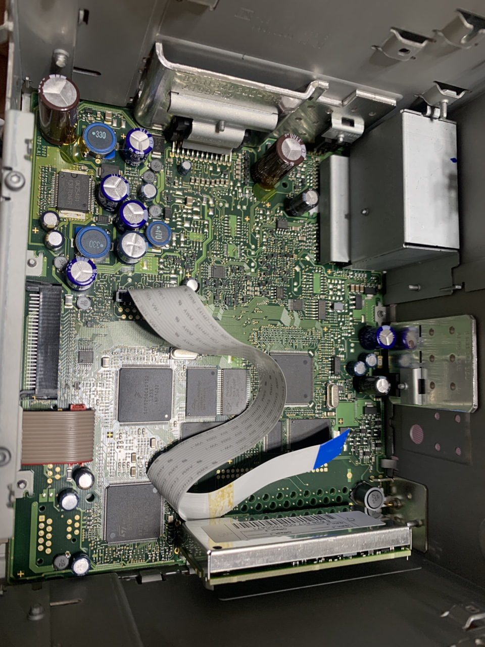

Перепайку данных конденсаторов даже не пытайтесь выполнить сами . Т.к . они все конденсаторы поверхностного монтажа SMD ( без сквозных дырок на плате ) все кроме электролитических .

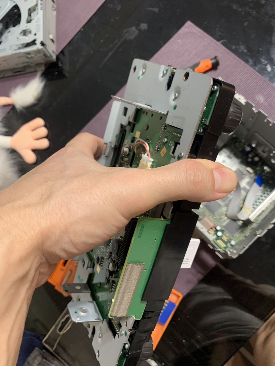

Саму магнитолу я разобрал сам, там вообще ничего сложного и отвёз знакомому мастеру по ремонту телефонов . И он с помощью микроскопа и специальной паяльной станции припаял конденсаторы куда я ему указал . Цена вопроса 2000 р вместе с конденсаторами . Считаю, что доработка того стоила .
P.s. Реально самое сложное — это впаивать разделительные полипропиленовые конденсаторы т.к. они больше полиэстеровых в 10 раз и выводы сильно разнесены и вдобавок короткие . Можно их и не менять. Много не потеряете .
