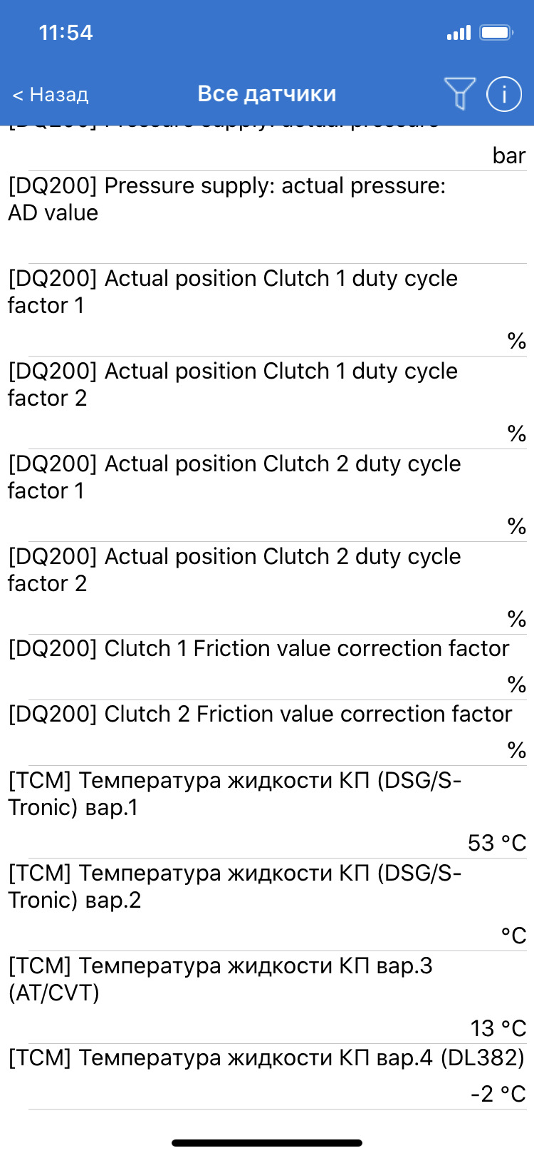

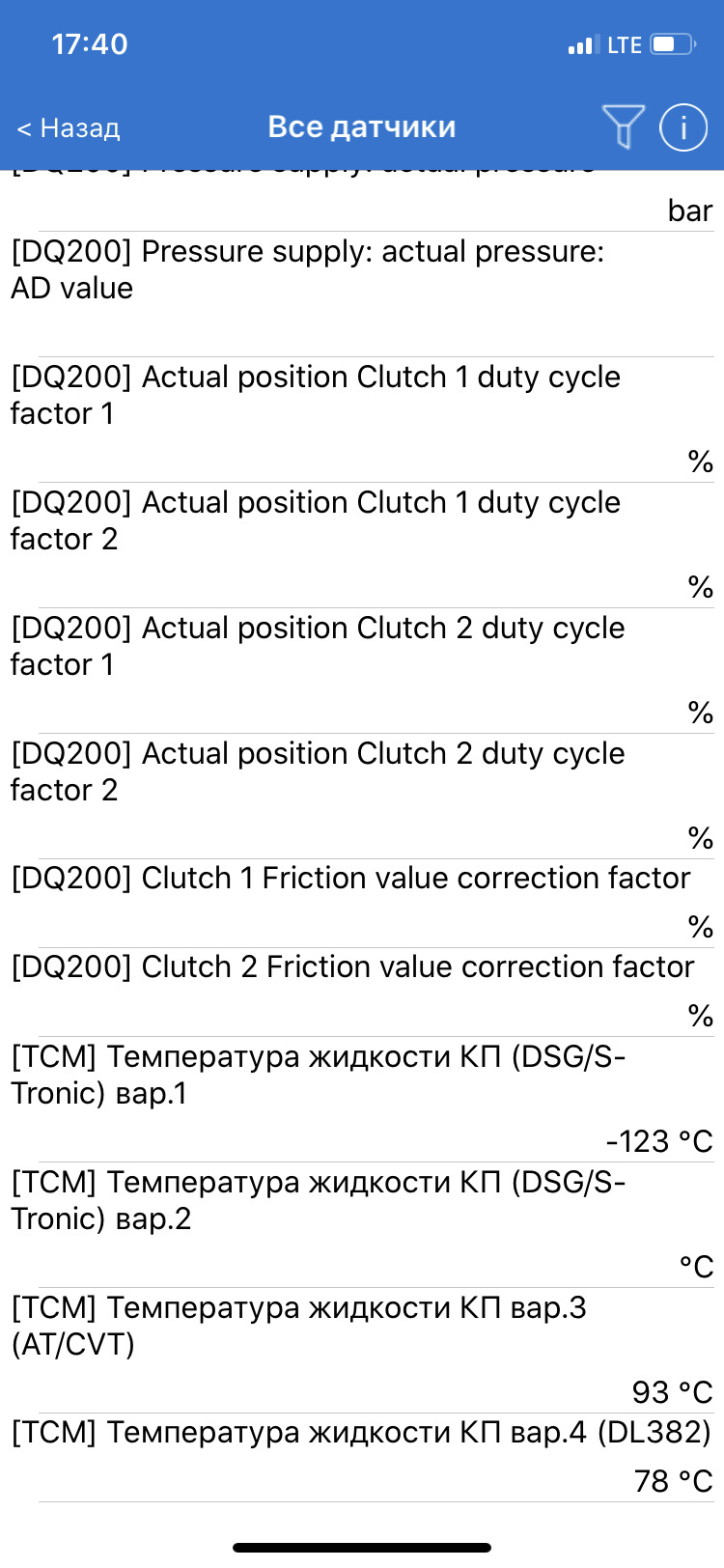

Всем привет 👋 недавно задался вопросом, насколько сильно нагревается масла в акпп на гольфе, начинка тут как в octavia a7, рапидах и поликах сейчас, и почитав ветку шкодаводов узнал, что масла в этих акпп может сильно нагреваться, так как дополнительного радиатора для акпп у нас нет . Для мониторинга приобрёл программу car scanner pro и obd интерфейс . При подключении нашёл графу с температурой, и поначалу потерялся и не знал, какую графу выбрать там их 4

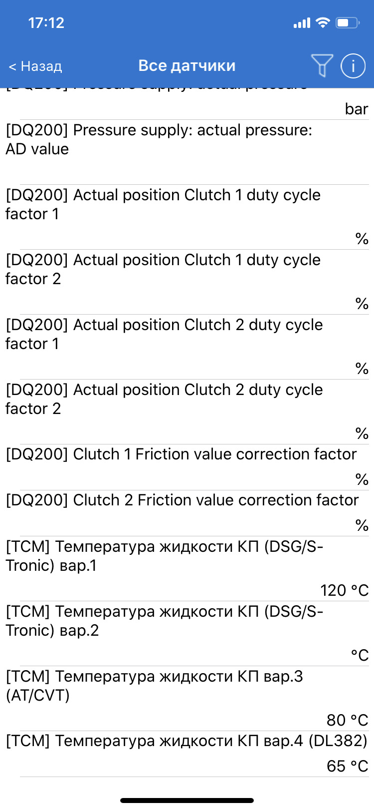

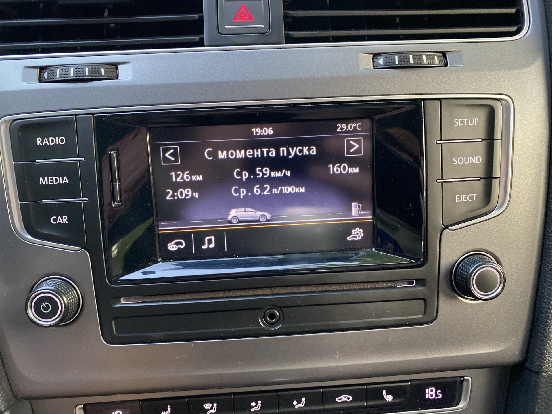

На следующий день предстояла дальняя дорога(140) км, где решил и глянуть так сказать рабочие температуры кпп. На улице на момент поездки 16 градусов, скорость варьировалась от 55 город и 108- 140 местами, трасса . На протяжении всего пути мониторил температуру и выше 80 она поднималась .
Для итога в течении майских праздников выпал случай ещё прокатиться на дальнее расстояние, по итогу при температуре на улице +27, по трассе 110-140 км/ч температура масла держится в районе 86 градусов, как заехал в город и пошла толкучка от светофора к светофору температура поднялась до 93 градусов .

Примерная рабочая температура АТФа — 100С, тут отличные цифры👍 Какой пробег? Масло менялось?
Приветствую, сейчас 112к пробега. Менял на 85к, частичная, но с фильтром . На 105 менял ещё раз, но без фильтра, где то 2 литра вышло — зашло
