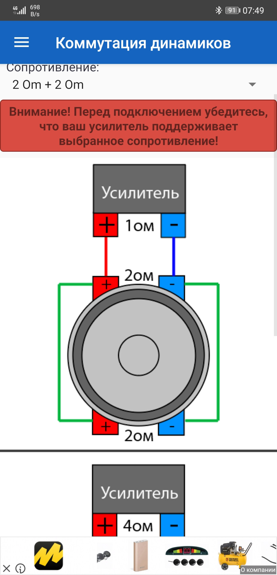

Вчера установил саб с усилком, короб остался от предыдущего саба, приукрасил короб наклейками которые были в комплекте, саб 2-х катушечный подключил паралельно в итоге 1 ом играет бодро, бюджет упирался в 8 рублей, но что то пошло не так и в итоге сумма 9620

Забудь про басс бусты, это очень злая вещь, в 1 ом нормально будет, тут схема коммутации, просто атом в 4 ома будет отдавать 270вт при напряжении 14.4, соответственно ниже напряжение, ниже моща, а в 1 ом при 12 вольтах 700вт
Ну вот так сейчас и подключён
Ьассбуст в ноль поставил

А в защиту уходил из-за выкрученого полностью регулятора bass boost
Если я 25 закину с капота, и подключу саб на 4 ом норм будет?
Катушки 2+2

Серьезно, будь аккуратнее, бразильская схемотехника не прощает ошибок, хоть мощи и много, но подключение ниже 1 ома или уход в защиту может быть последним разом
Как лучше думаешь, подключить на 4 ома?а провода сварщики подгонят)
Катушки сколько ом? 2+2 или 4+4? По сечению, у меня протяжка с капота 50 мм., А с нее уже через дистрибьюторы по 25 мм на усилки
