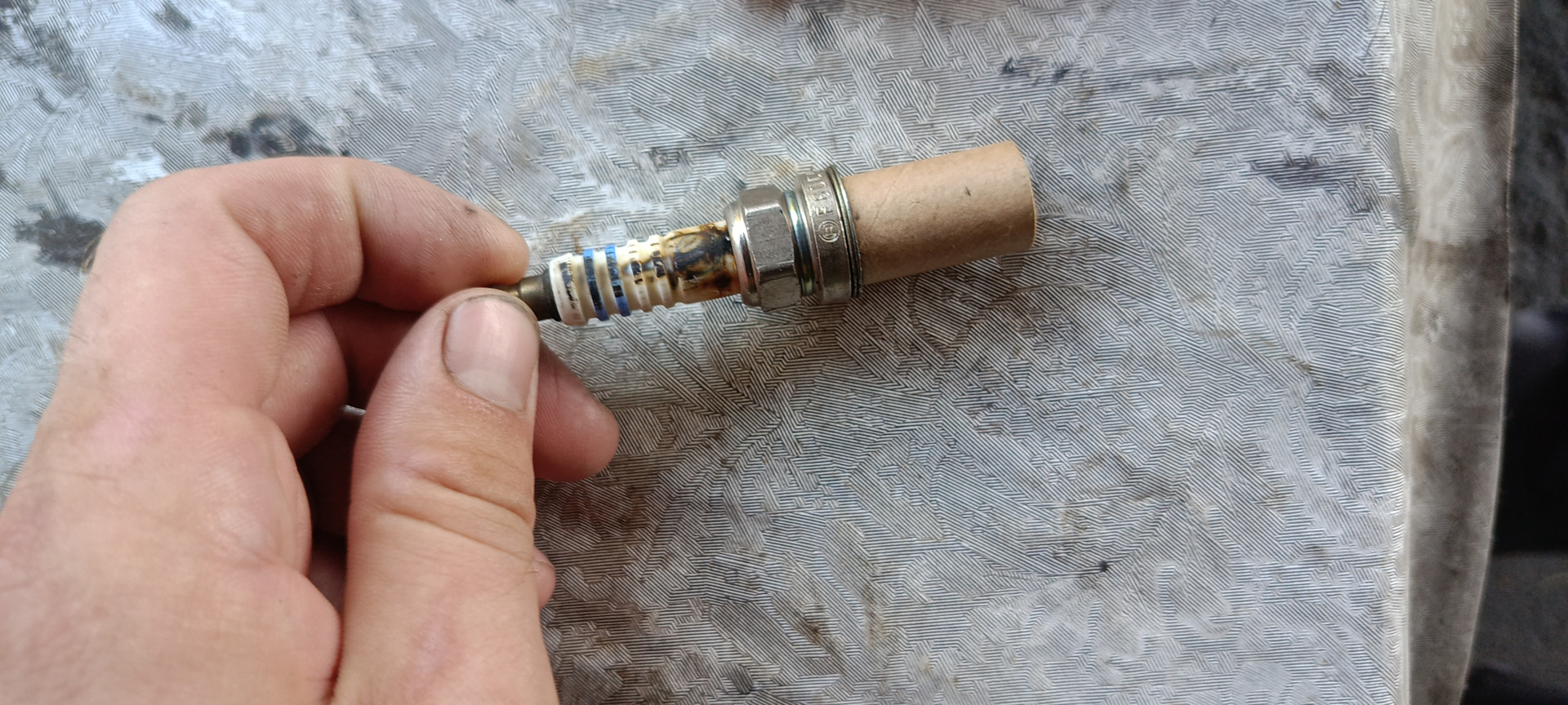

Вроде бы я с самого начала подошел к проблеме правильно, сначала съездил на проверку подсоса воздуха, потом на диагностику, потом вернул ВУТ а проблема так же осталась! В общем психанул, открыл крышку двигателя ночью, завел в темноте а цветомузыки вроде нет, но на этом я не остановился, на следующий день достал катушки со свечами и увидел вот что!
Вроде нормально!
А вот вторая катушка которую пол года назад проверял и было всё окей, вот что с ней стало!
NGK которую ставил с разборки в идеальном состоянии, поехал сегодня так же на разборку, все заводские такие же катушки с трещиной, к сожалению NGK не было, но был BERU, взял, поставил а Мерс как и троил так же троит! 😡
Поехал в магазин за день ранее подготовился с инфой о свечах и приобрел обычные бошевские свечи FR8DC+ к сожалению оригиналы которые рекомендовал Саша их у нас не продают, а заказывать и ждать не хотел, вроде по отзывам бошевские тоже отличные свечки.
Достал старые DENSO, поставил BOSCH завел машину и вуаля! 😎👌 Всё заработало как часики! Поездил, разогнался до 150км\ч, стоял на светофорах, всё работает как надо, кто бы мог подумать!
После всего этого я осмотрел изолятор свечей которые проехали всего лишь 30 тыс. км.
и которые убили 2 катушки зажигания сделал вывод, что теперь буду ставить только обычные свечи и менять их на каждой второй замене масла, то есть при 16-17 тыс. км.
